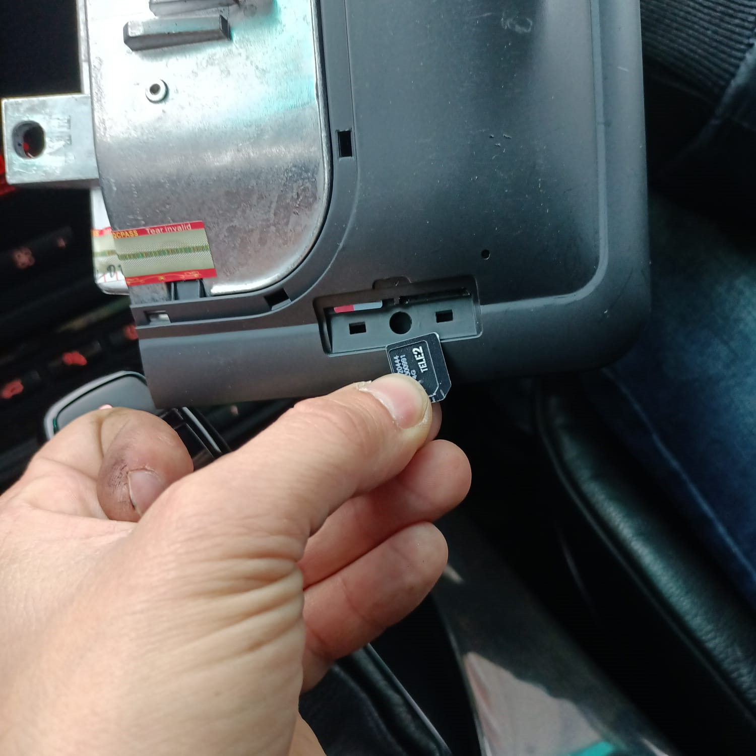

Погода дрянь — дождь, холод, единственная радость — доставка боксберри, раньше срока доставили бошку.
Договорился с пареньком, он за полтора часа все установил и теперь я понимаю, что надо было сделать первым делом не подвеску, а купить бошку на андроиде.
Теперь осталось разобраться с симкой в этот чудо аппарат, пихнул йоту с безлимитом, но интернет не работает, хотя мощность сигнала на полную и 4g значек показывает. Заказал симку билайн, попробую с ней, а пока на вафле от мобилы.
Реально ли заменить симку без снятия бошки с панели?
П.с. андр 11, снэп 662, 4/64

Да дело именно в типе симки, она у тебя под мобильный тариф, поэтому не работает, система йоты считывает информацию с андройда и видит что это не телефон. Нужно брать под планшет. Либо искать другие более дешёвые варианты))

мне, как бы удавалось, но не поменять ее, а «перезагрузить»… 😁 вытащить не до конца и вставить вновь… но и с этим я всласть наковырялся .

Для операторов типа Тинькофф — YOTA — СберМобаил и прочих виртуальных сетей нужно в настройках сети точку доступа APN настраивать в вручную.
Пробовал internet.yota.ru/yota.ru, ничего не изменилось.
У еты вроде другие настройки APN: internet.yota
Остальные поля оставляем пустыми.
В APN TYPE указываем: default, supl
спасибо, чуть позже опробую

В общем выяснил, что симка нужна для планшета, а моя чисто для телефона
Привет! Поздравляем с покупкой) Жаль, что наша SIM-карта не завелась с первого раза. Как видим, уже удалось разобраться в ситуации. Для каждого типа устройств у нас, действительно, отдельные SIM: смартфон, планшет, модем/роутер. Если устройство имеет диагональ больше 9,5, и не имеет функции голосовых вызовов, то воспринимается SIM-картой, как планшет. Поэтому смартфонная SIM-карта работать в таком устройстве уже не будет :(

Симка должна стоят под крышкой сзади слева монитора. Возможно в настройках андроида выбран не верный тип сети. У меня так же было при установке башки на андроид 11. Что там выбрал уже не помню.
Симка верно установлена, она же опозналась, не сможете фотку ваших настроек сделать?
Симка да. Стоит правильно. А фото настроек чуть позже скину ) но у меня Теле2. Слышал что с yota бывают проблемы у людей.
Привет! Если выбрана SIM-карта под нужный тип устройства и все настройки корректны, то все должно работать) Если ваши знакомые столкнулись с похожими трудностями, пожалуйста, передайте, что мы будем рады помочь им в личке ВК (vk.me/yota). Понадобится номер и адрес.
