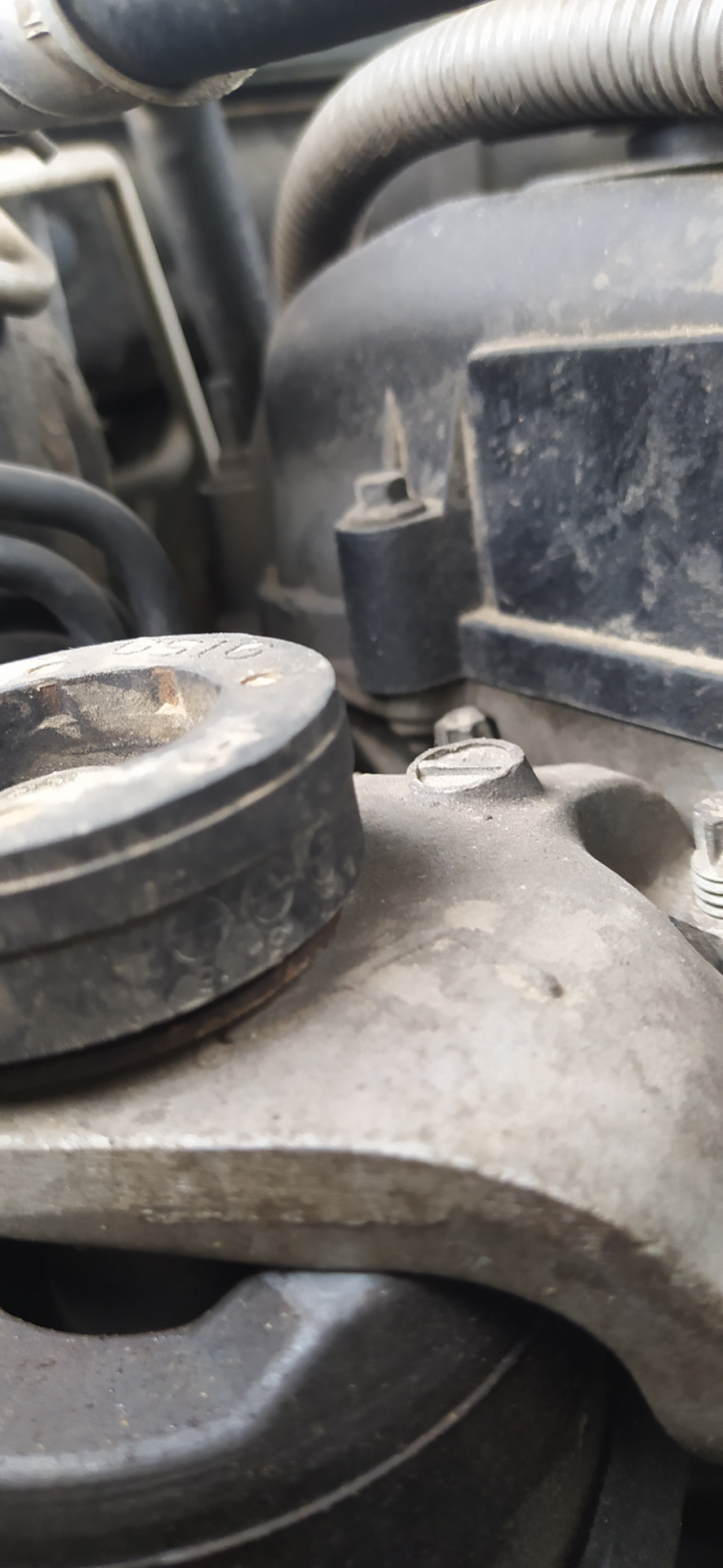

Столкнулся с ситуацией, что по машине пошла вибрация по кузову — не сильная, однако не приятная, в особенности она ощущалась в минусовую температуру на холодный пуск двигателя вибрация увеличилась. Шум громче до степени будто я сижу на дизельном авто. Также проезжая по ямам, различным неровностям дорожного полотна проскальзывал звук, как "бабушкин" старый пружинный диван.
О совершённых ошибках…
Дело в том, что одной несколько сотен километров ранее я уже произвёл замену старой оригинальной подушки на подушку двигателя фирмы Lynx (артикул: LYNXauto ME-1066). Вот ни в коем случае уж точно её я не советую! Отдать три копейки, чтобы итогом сумма затрат увеличилась на несколько тысяч, не стоит повторят ошибок многих. Ниже на фото эта подушка линксовская уже "приехала". Визуально, видно, что зазора между металлическим кронштейном и самой подушкой расстояния считая нет. Крепление легко на резиновый элемент подушки.
Как выглядит оригинальная подушка?
На фото прекрасно можно увидеть этот зазор. Естественно, после установки новой подушки двигателя все вибрации пропали, машина стала действительно, как новая. Да, купил я её в местном магазинчике авто-вулкан, сначала хотел на доставку из другого региона, чтобы сэкономить, но нашёл у них. Привезли за 2 дня.

Купил оригинал в июле прошлого года и в декабре заметил вибрацию( Подушка просела но кронштейн ещё не лёг на ризинку. Снизу подушки появилась "сиська". Скорее всего левачина(
Я уже дважды менял, примерно по 50т.км ходят подушки. Ставил оригинал, маздаводы сразу подсказали, что кроме оригинальных опор ничего ставить не стоит))

Купил я подушку фирмы Fenox, среди всех заменителей посоветовали её, отдал вроде 8к, итог, через две недели ей пришёл конец, полностью легла на резинку и появилась ужасная вибрация на прогревочных оборотах.
Почитал все отзывы по замене правой подушки и пришёл к выводу, что ходит только оригинал и кастом. Естественно я не буду отдавать 15-20к за оригу, поэтому нашёл человека который профессионально занимается переделкой подушек, ходят дольше оригинала, и вибрации ноль.
Бери оригинал ! Взял два месяца за 7к JUIKI и она через два месяца упала. Как была вибрация так и есть. Не экономь на этой резинке
