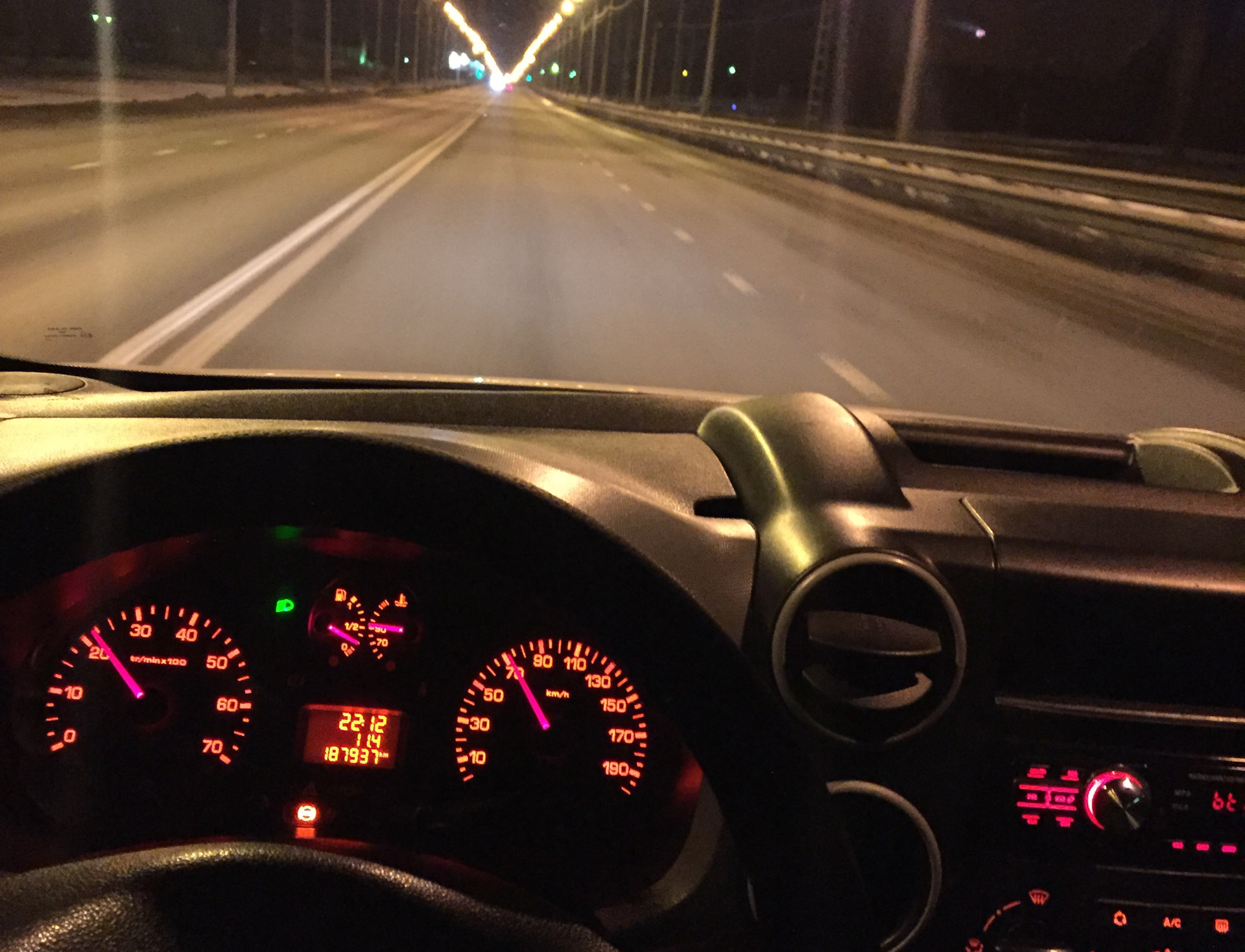

Если превысить 45км/ч, пищит зуммер, загорается "STOP", загорается "ручник", и через пару секунд отрубается спидометр и падает на 0… И больше не работает, пока не заглушишь машину! Неделю ездил по тахометру, запоминал какая скорость на каких оборотах и передаче))

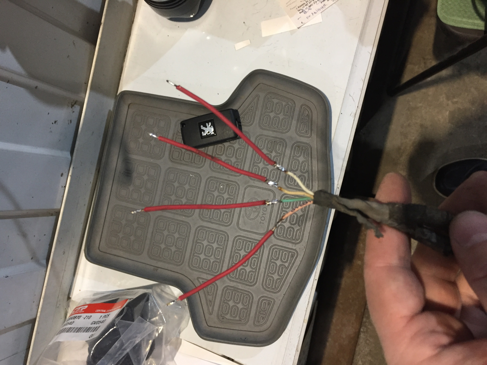

Мда, даже непонятно с чего начинать. Поэтому начал с неработающего поворотника в правом крыле)) И наткнулся на перетертый жгут из подкапотонго пространства, идущий к поворотнику и переднему правому датчику ABS! Отлично! Отрезал отгнившие участки четырех проводов, нарастил, защитил термоусадкой и пошел проверять
Попутно вычитал, что это болячка частая. Ну тем более! Проблема решена!

Как такое возможно? Фиг знает. Выехал на дорогу, опять торможу — так же катится без тормозов. Разогнался до 45 км/ч, и тут появилась знакомая гирлянда "стоп", "ручник" и "абс" и вырубился спидометр. Тормоза появились)) Превосходно!

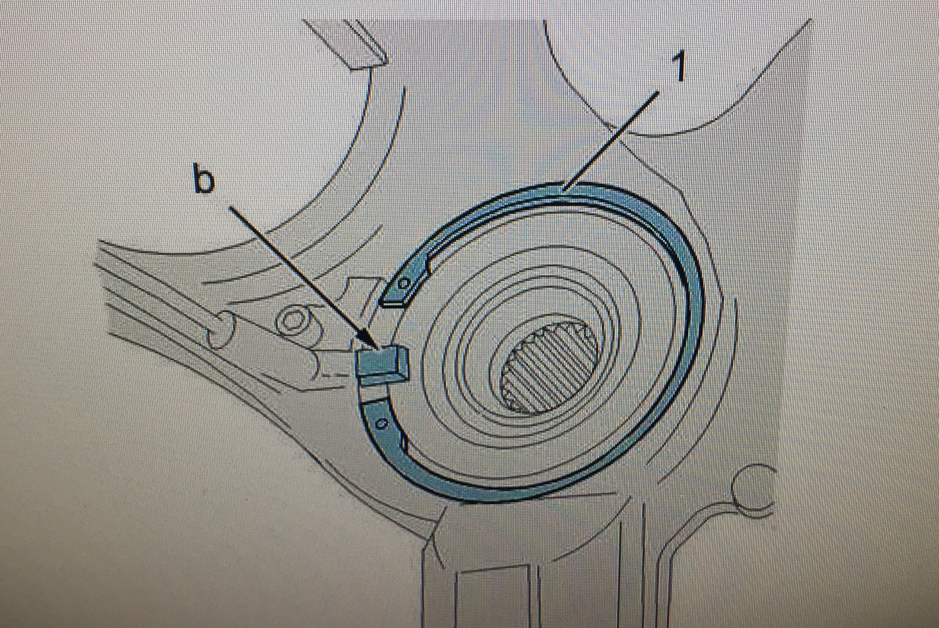

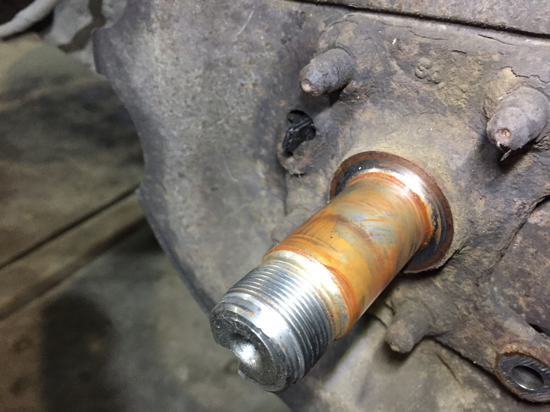

Ну ок, буду смотреть состояние магнитного кольца, и не перекрывает ли стопорное колечко датчик АБС, как напутствовал диагност. Вычитал, что кольцо надо ставить по хитрому, и все заядлые Пежоводы об этом прекрасно знают, но никому не рассказывают)))

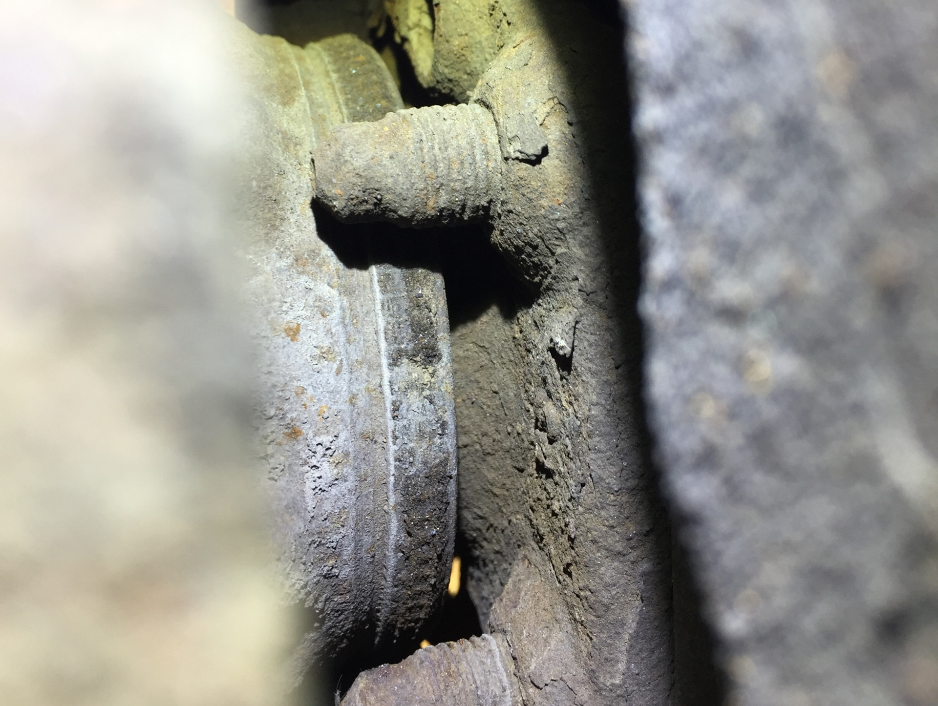

Поднял машину, посмотрел на стопорное кольцо — да! перекрывает датчик АБС! Отлично, проблема найдена!
Наивно подумал я тогда во второй раз…
Снял кулак, вытащил стопорное кольцо, осмотрел магнитное кольцо АБС на подшипнике — вроде старое, но без повреждений. Правильно установил кольцо, собрал все на место, и поехал кататься
Никаких изменений. Не тормозит до 45, ошибки появляются и спидометр вырубается. Ну что такое? Похоже, магнитное кольцо ступичного подшипника, всетаки((

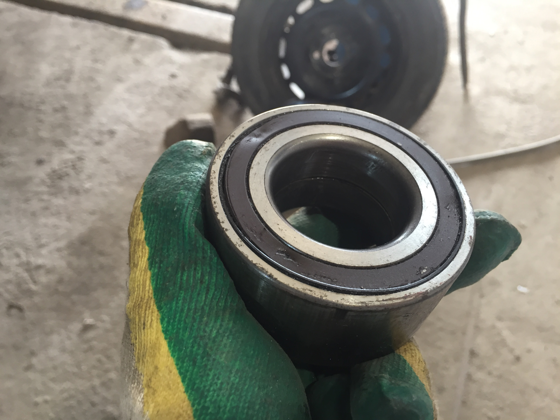

Заказываю ступичный подшипник NK 751910, меняю его и проверяю. Спидометр теперь всегда работает! Огонь! Но машина опять не тормозит до 45км/ч, а потом загорается лампа АБС и появляются тормоза. Но спидометр работает! Ура)

В итоге стопорное колечко перекрывает датчик, а магнитное кольцо абс НОВОГО ступичного подшипника зверски убито тремя мощными ударами зубила. Ну ёмоё…
Заказал опять ступичный подшипник NK 751910. Поставил. Поехал катаься — ноль изменений. Спидометр работает, до 45км/ч не тормозит, и потом загорается АБС и появляются тормоза

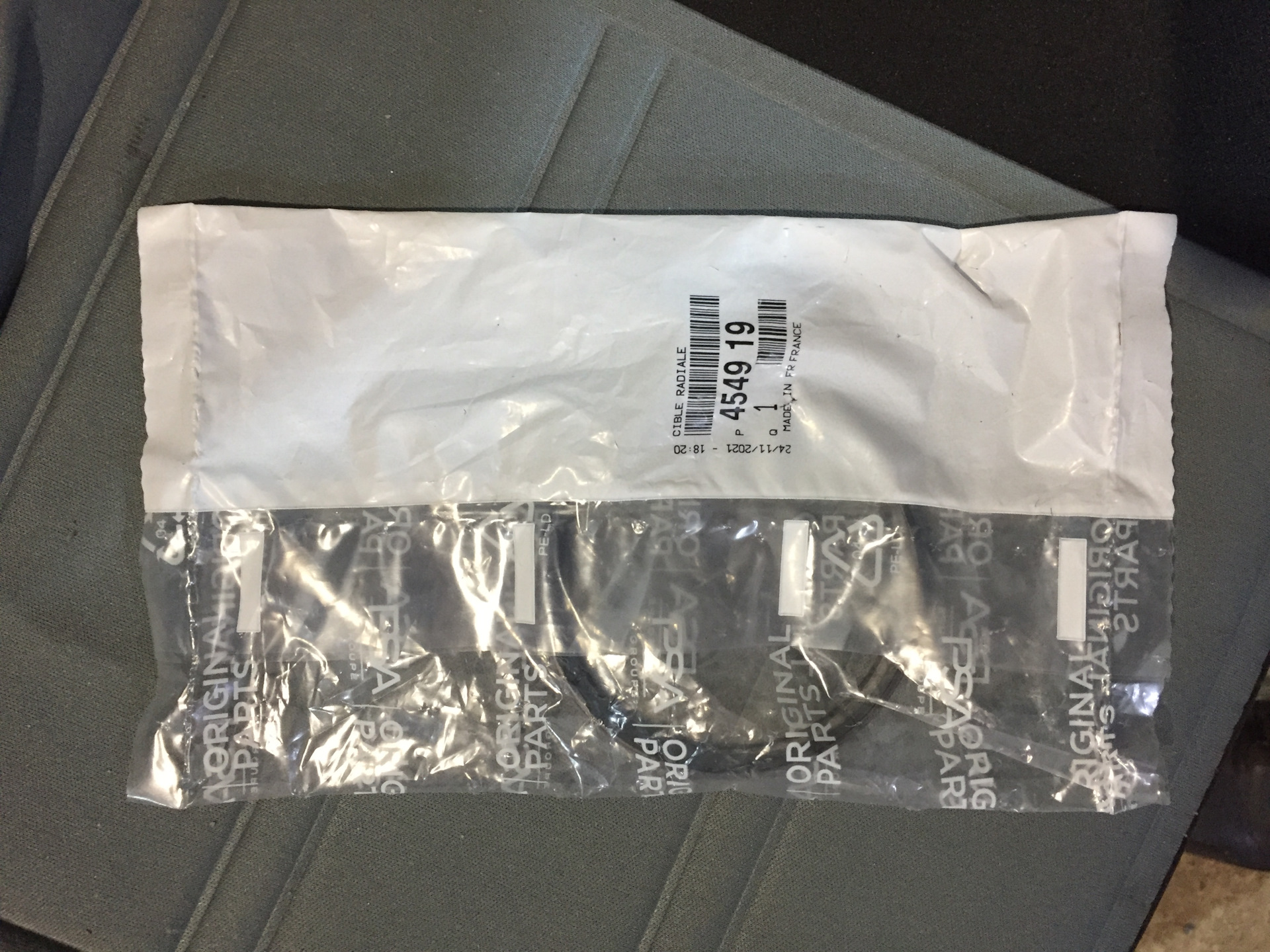

Ну ок, снял заднее левое колесо, суппорт и скобу. Да, магнитное кольцо разрушено(
Заказал оригинальное колечко 4549 19, снял тормозной диск и поставил новое
Ну теперь то точно все будет хорошо! Подумал я, и не ошибся) Тачка огонь!
Все четко работает, проблема решена. Но каким трудом!

— испорченное задающее магнитное кольцо АБС. Ошибка С1326
