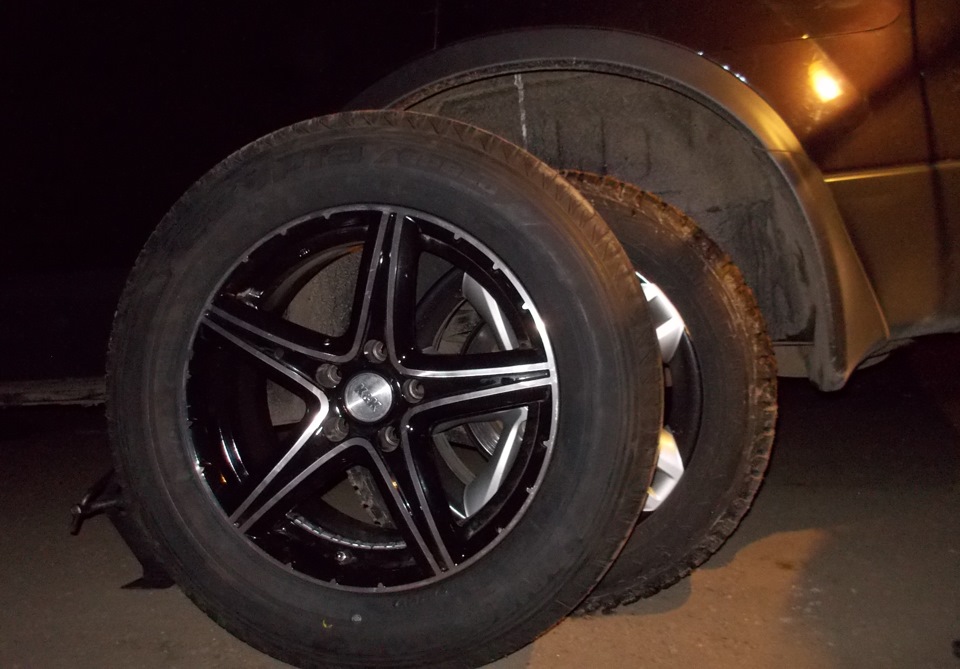

Резину брал не стандартную 225/65 R17, посему очень переживал, что не встанет так как надо.
Но оказалось что переживания были напрасны и колеса встали как родные.
Сразу же как переобулся решил проверить как резина дружит с подкрылками и другими частями машины, не цепляет ли. Ездил по гаражам и максимально выкручивал руль во все стороны. Как бы я не старался, а трения о подкрылки и другие части машины резиной так и не услышал, чему был очень рад)
Во время процесса заметил, что новые колеса заметно больше родных:

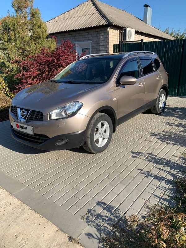

Ну и вот фото того что получилось:

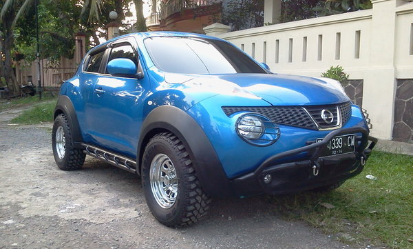

чОт типо такого было бы ))
Для таких колес нужна другая машина))) Никак не паркетник)))
Да ну))
На фото всего лишь 215/75 R15.
Так что на Кашкая 215/75 R16 самое то))
а может и шире влезет…

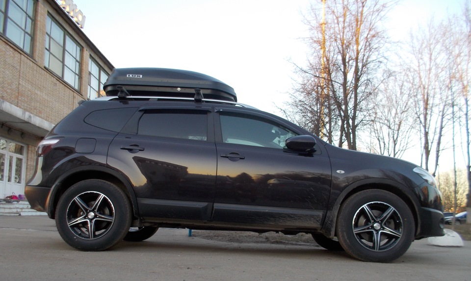

Эх зачем тебе бокс на постоянный в машине ?)
С ним же не удобно)
я без него катаюсь. Тестировал просто)
Где запись про бокс?))
скоро будет) надо собраЦА с силамЕ и время найти))

На первом фото видно что зазор между колёсами очень маленький стал. может все таки лучше 225/60/17?
