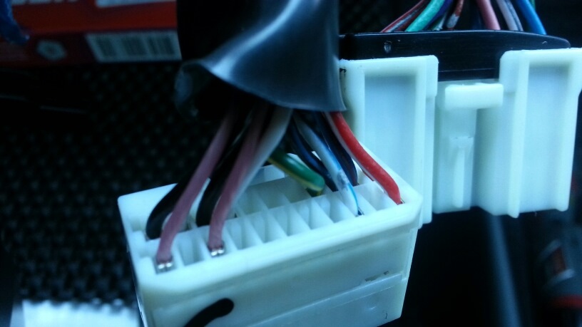

Изучив кучу форумов, начитавшись про проблемы с имплантацией модуля БТ в системы с однодиновыми аппаратами я все же решился попробовать. Купил комплект на Авито из Москвы и докупив USB проводок там же, но уже в Самаре. Я приступил.

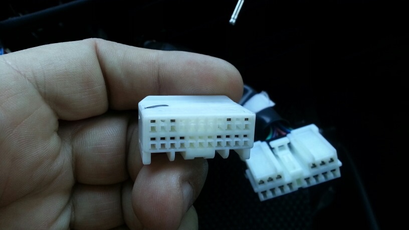

Выяснил что мой разъем на магнитоле имеет индекс C-126. Значит нужно искать ответный разъем модуля БТ с индексом C-173.
Ссылки на мануалы #
и #
А по этой картинке они и были найдены:
После втыкания модуля и микрофоны, выключения и повторного включения зажигания, все заработало сразу!
Все что накупил (провода, дополнительные разъемы) не пригодились. Забыл сфоткать только купленный отдельно кабель USB за 1000р. Хотя его можно было приколхозить прямо в блок.
Вывод: чтобы заиметь на L200 2014 г. громкую связь, USB и воспроизведение звука через bluetooth нужно приобрести модуль БТ 8785A026(-074), микрофон 8761A002, кабель USB 8755A039.
Вся проводка уже имеется, достаточно все подключить.
ЗЫ: Затруднения было т.к. на L200 old разъем C-173 был другим и назывался он C-105. Все описания были найдены именно для него.
Оказалось все на много проще чем ожидалось.

Здравствуйте. Задался вопросом поиска распиновки разъемов w777, вышел на ваш пост. Черный разъем я так понимаю такой же как на w698, а распиновка на нее есть в сети. А вот белые у них отличаются, у 698 14-ти пиновый, а у 777 22-х пиновый. И вот с этим белым 22 пиновым прям беда какая то, информации не могу найти. Смысл в чем, хочу установить hands free штатный, но не нашел информации, чтоб хоть кто то ставил на w698, а у меня именно такая ( машина МПС2 2008 год). Вот и нужна распиновка полная разъема, что бы понять, возможна ли на нее установка блютус модуля или ставитьw777. Может поможете в этом вопросе или сможете кого то посоветовать, кто знает?

Здравствуйте, купил сей провод www.avito.ru/moskva/zapch…sx_2012-2014god_383620220, мне сказали, что он подходит к магнитоле. только понять не могу куда его втыкать? Буду очень благодарен за подсказку.

USB кабель покупал дополнительно. Он имеет не стандартный разъем со стороны модуля БТ. Через него можно играть музыку и программировать сам модуль.
