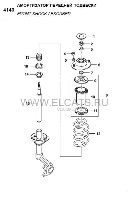

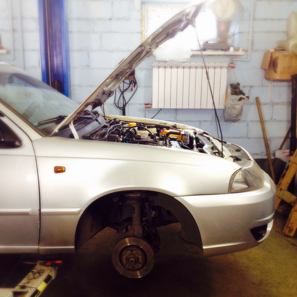

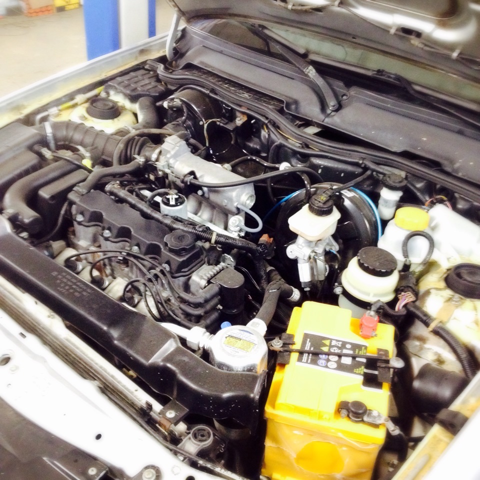

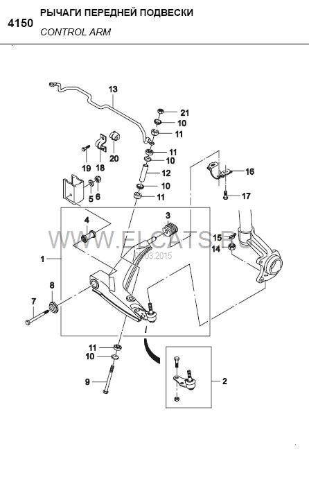

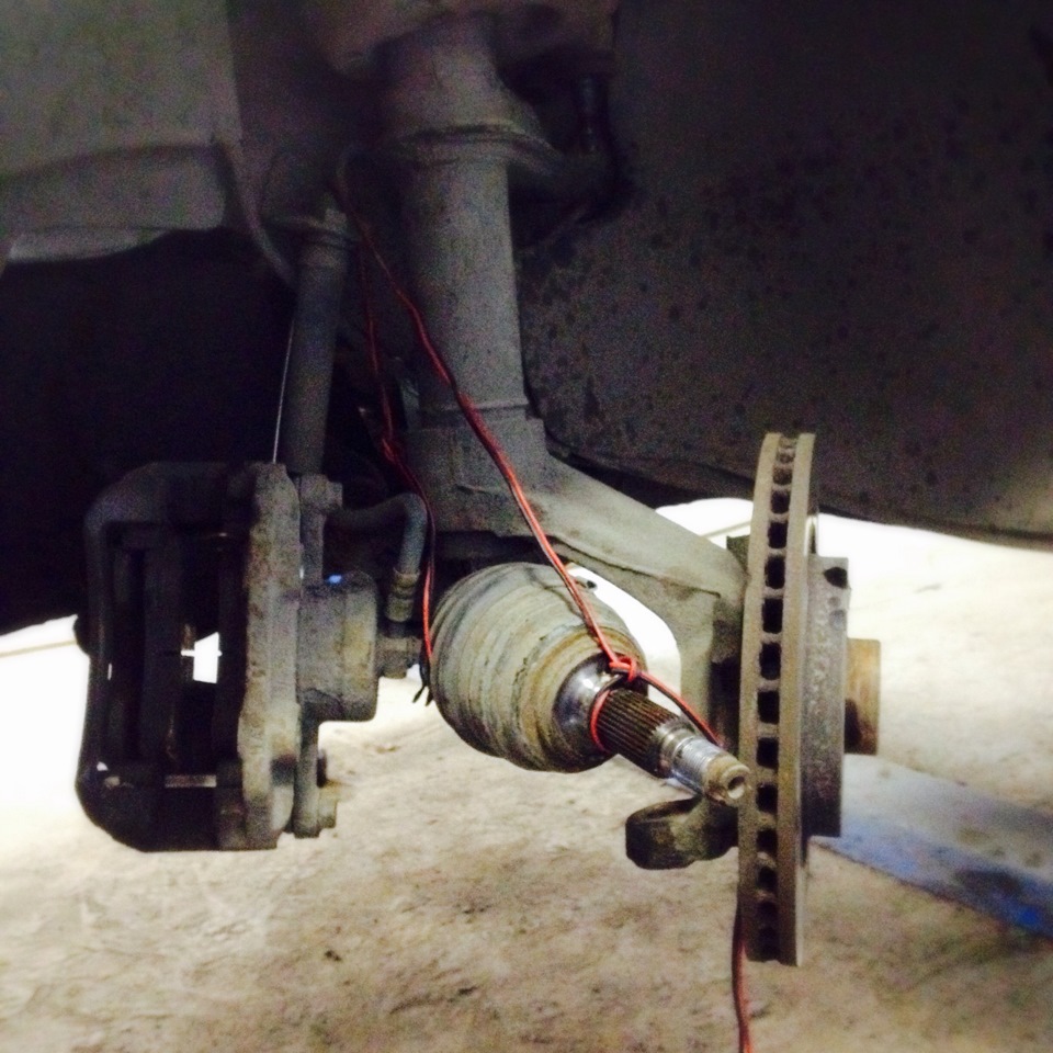

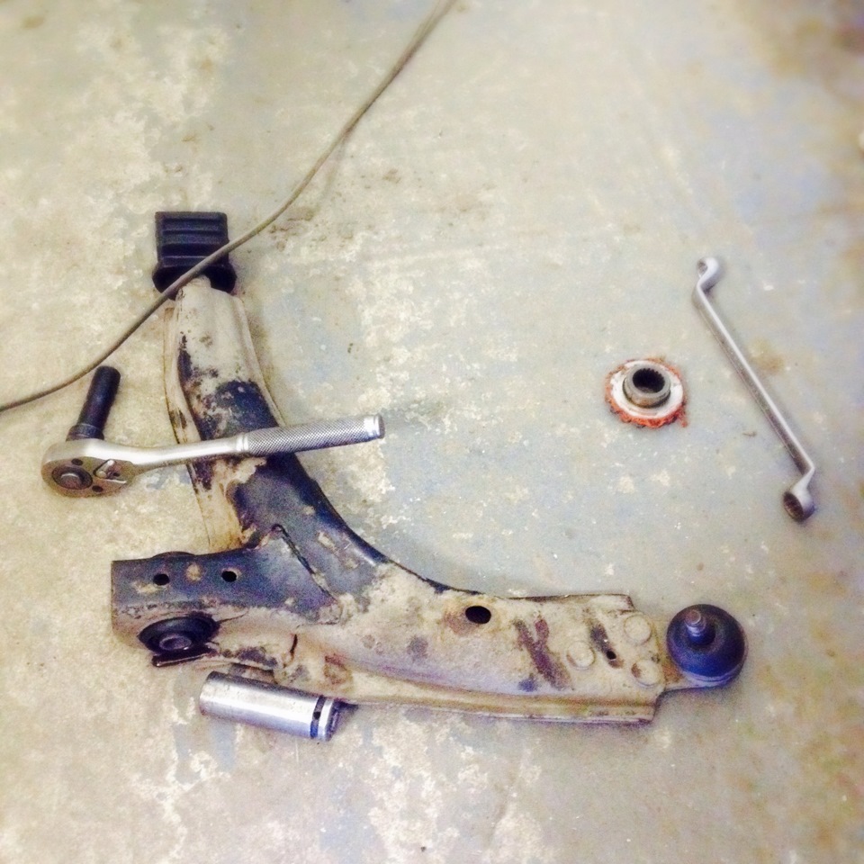

Итак, решил я полностью обновить ходовку и поехал в сервис к своим знакомым, так как у себя в гараже это я один сделать не смог бы) Что я поменял смотрите в описании под схемами. Еще у меня сильно тек антифриз из патрубка, который подходит к "бошке" рядом с впускным коллектором (между 3 и 4 цилиндром, если я не ошибаюсь), бежало масло из под клапанной крышки и из под крышки катушки зажигания! Решил я помыть движок первый раз в жизни (хотя мне не очень хотелось), но больно сильно было все залито и дабы потом понять где есть подтеки. В итоге патрубок мы обрезали и поставили на место. Заменил прокладку клапанной крышки и посадил ее на герметик, то же самое сделал с уплотнительным кольцом катушки зажигания! Геморой нам доставил правый рулевой наконечник, который мы долго не могли выбить, но в конце концов мы его победили) Сняли стойки вместе с поворотным кулаком и сняли рычаги. Поставил новые опоры стоек; стоики стабилизатора; втулки стабилизатора; задние втулки рычага и втулки передние рычага (сайлентблоки). Собрали мы все не спеша, выезжаю на улицу, а там снег метет и авария тут же! Ну, поехал потихоньку и наслаждался приятными ощущениями от мягкости подвески!))) Всем ровных дорог!
№9 Болт переднего стабилизатора 2шт. код: 94500776
№10 Шайба втулки переднего стабилизатора 8шт. код: 90209277
№11 Втулка стойки переднего стабилизатора 8шт. код: 02875013
№21 Гайка переднего стабилизатора 2шт. код: 94515059
№20 Втулка стабилизатора переднего 2шт. код 96191890
№3 Сайлентблок переднего рычага задний 2шт. код: 90235040
№7 Болт крепления переднего рычага 2шт. код: 94500882
№8 Шайба сайлентблока рычага переднего 2шт. код: 90105063
№4 Сайлентблок переднего рычага передний 2шт. код: 96445043
№6 Чашка опорная амортизатора 2шт. код: 90184756
№7 Шайба 2шт. код: 90079042
