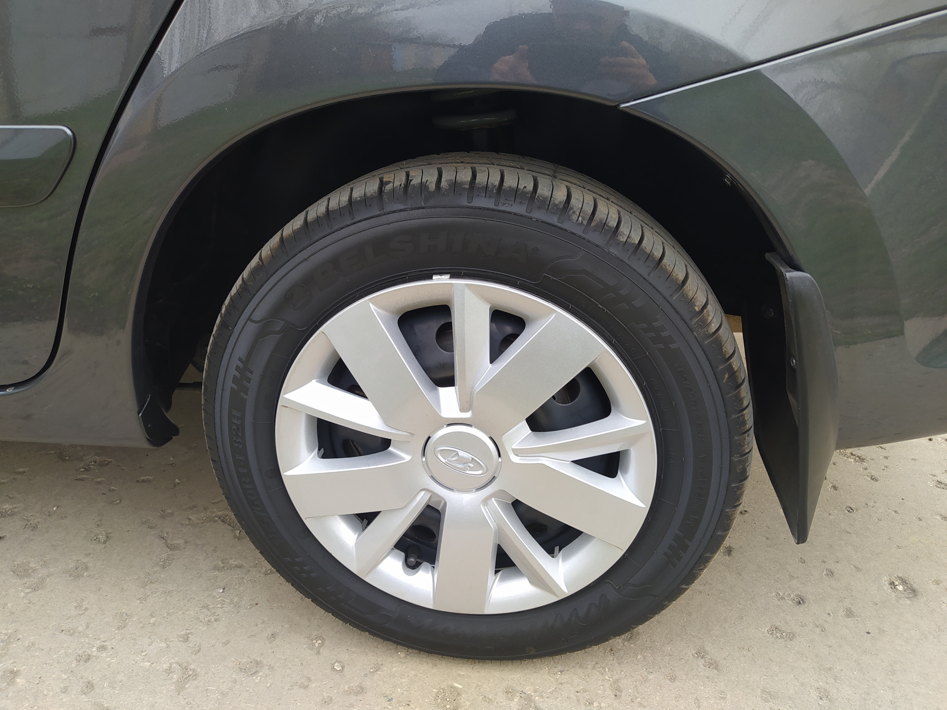

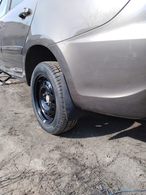

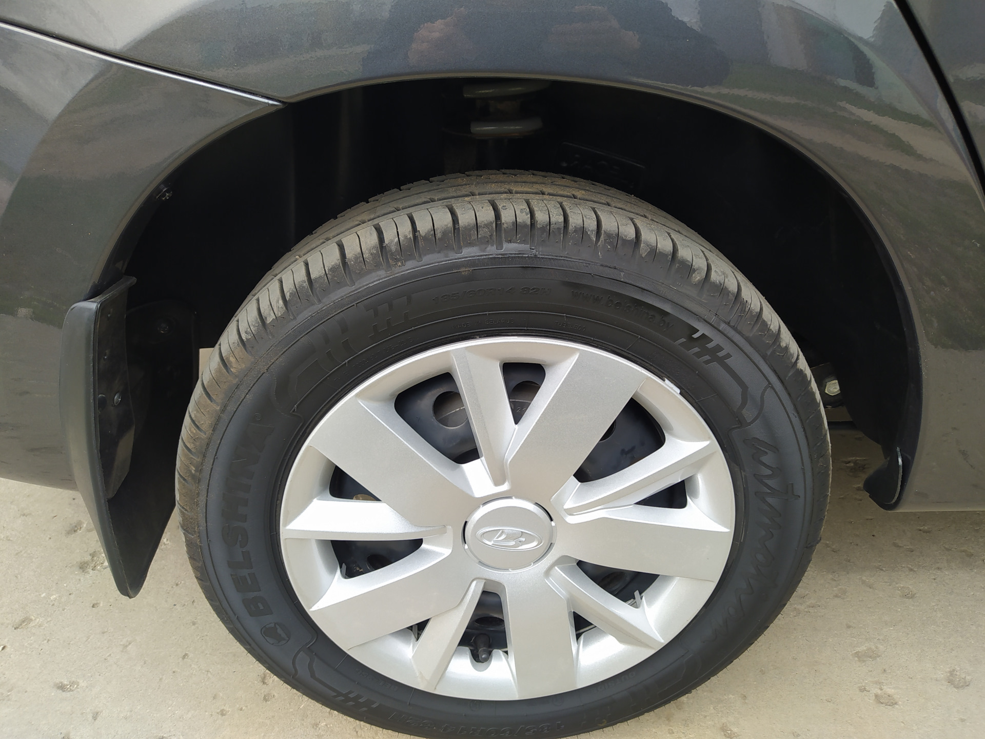

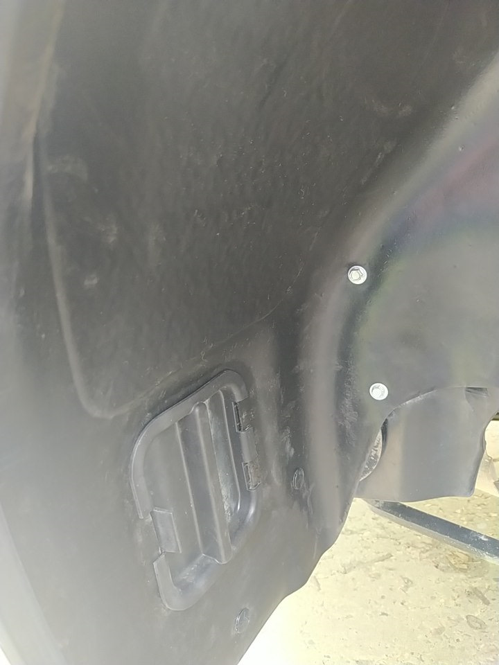

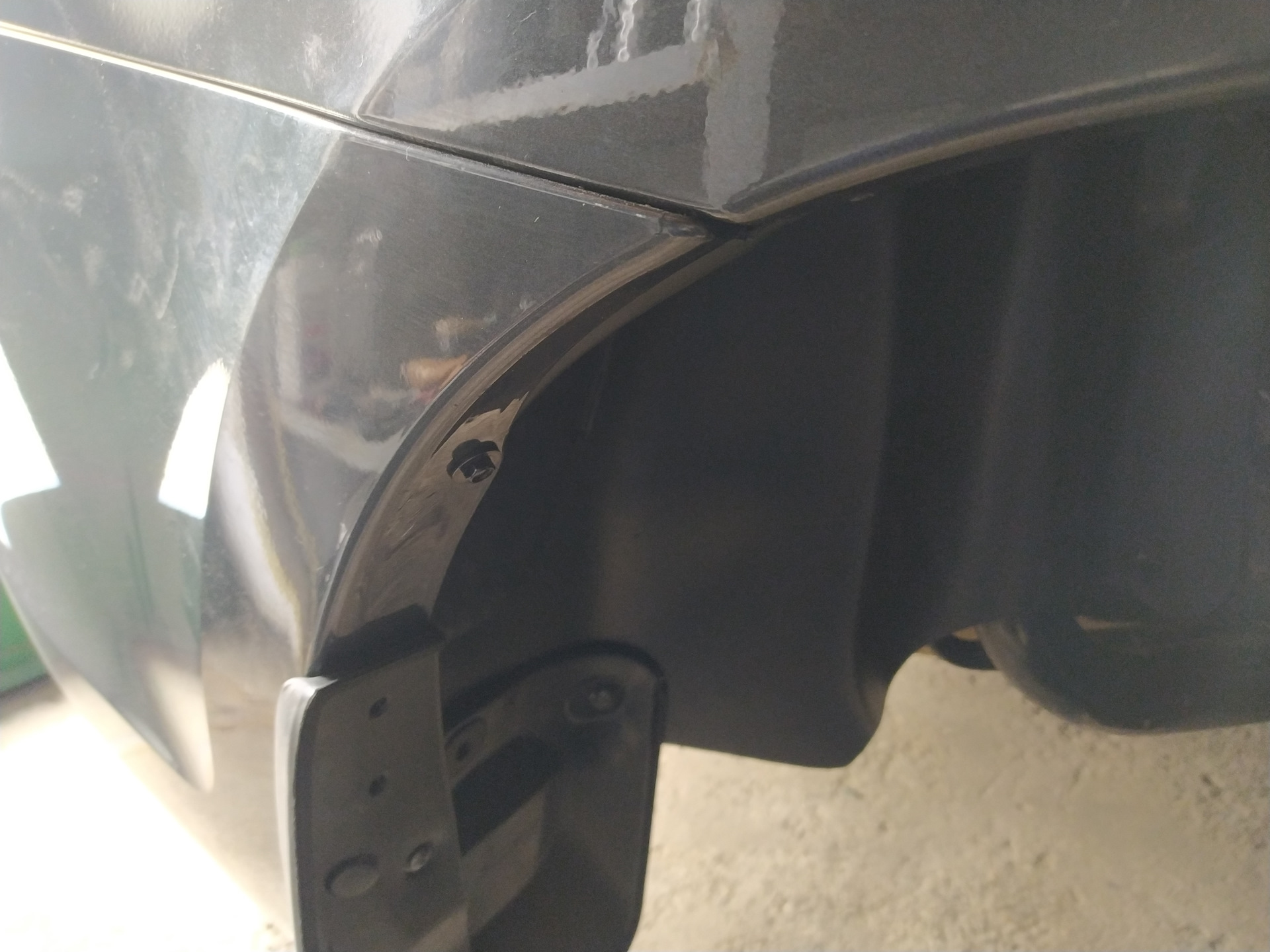

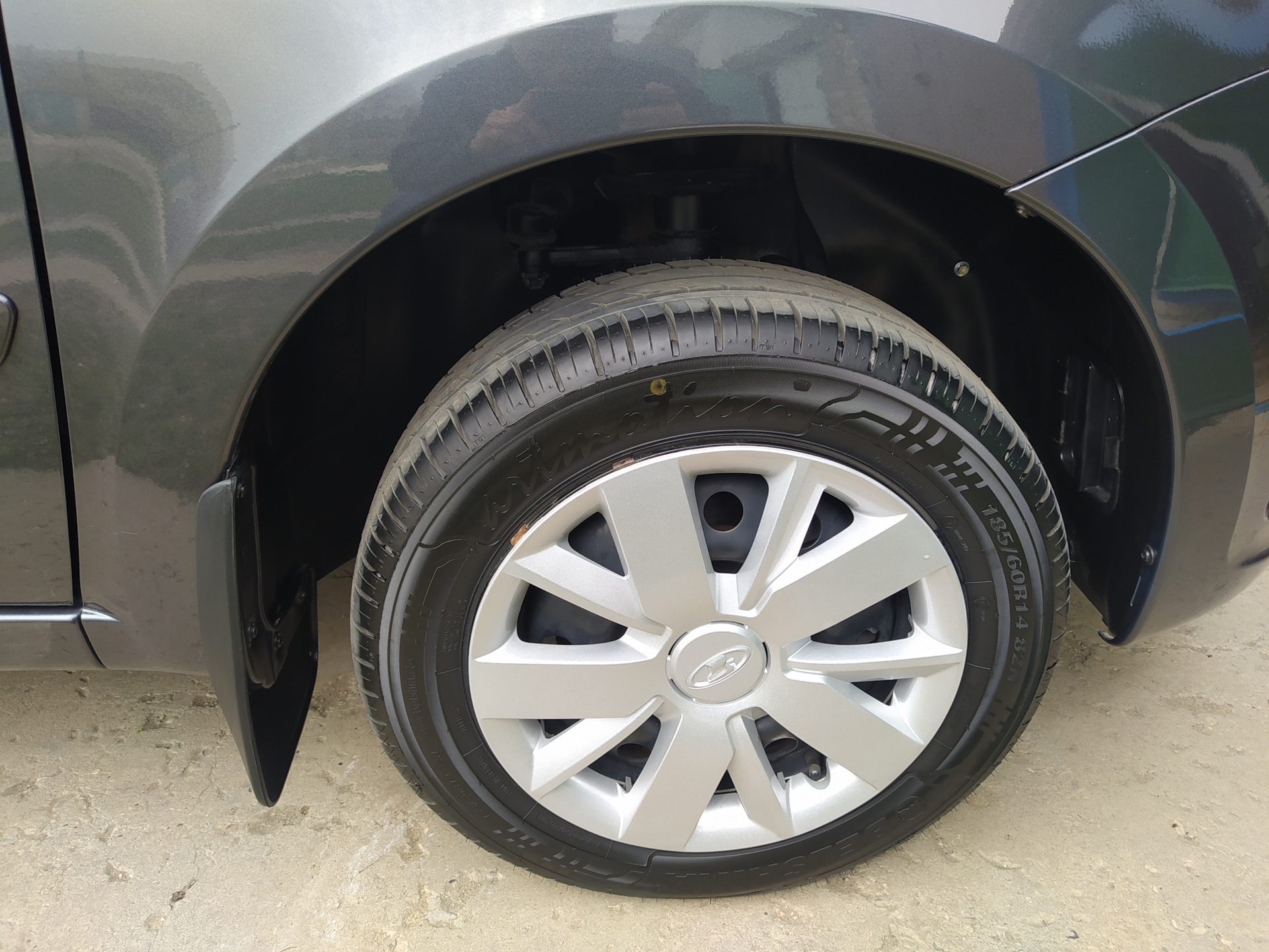

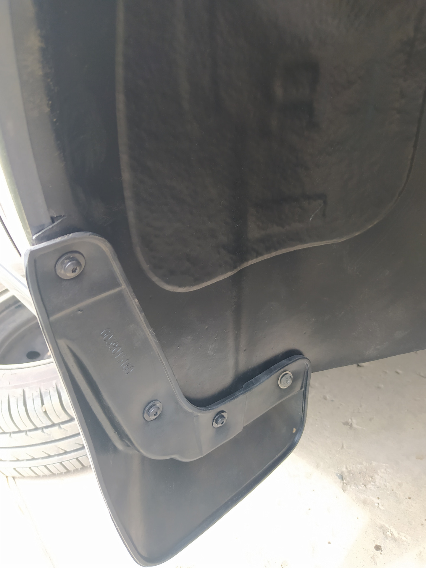

Так вот, на днях съездил на самомойку постарался как можно лучше сбить грязь и помыть с пеной штатные фетровые подкрылки, дал им хорошо просохнуть пару дней, и принялся за нужное
на мой взгляд дело.
К сожалению много фото не делал, уж извините🤗.

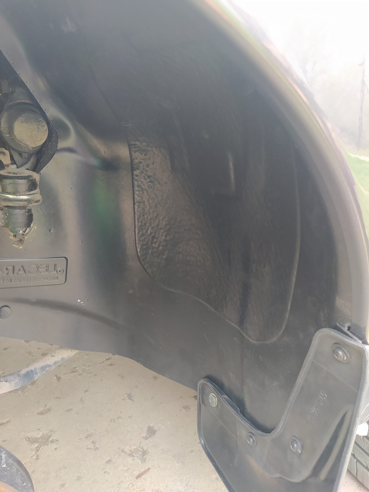

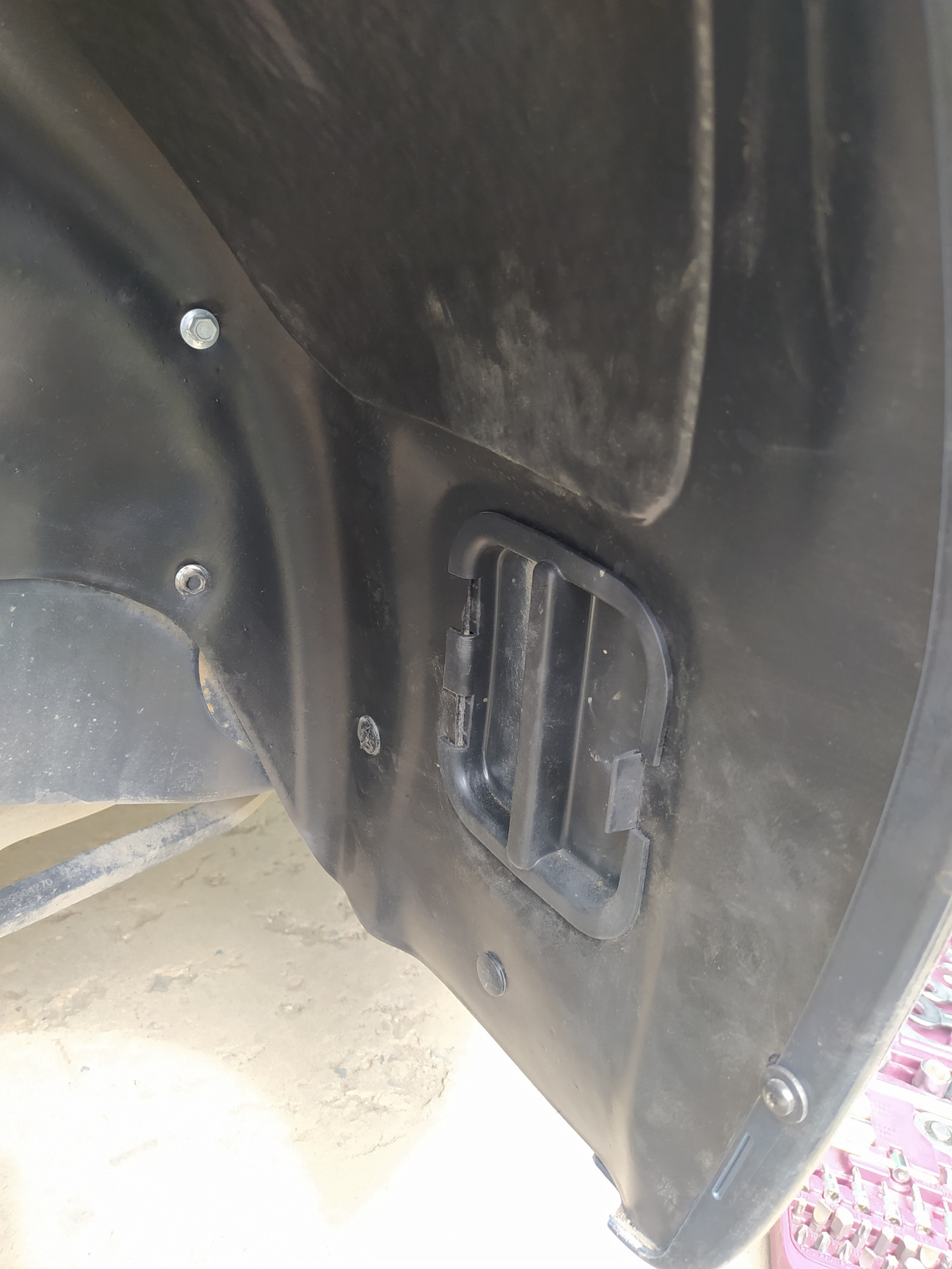

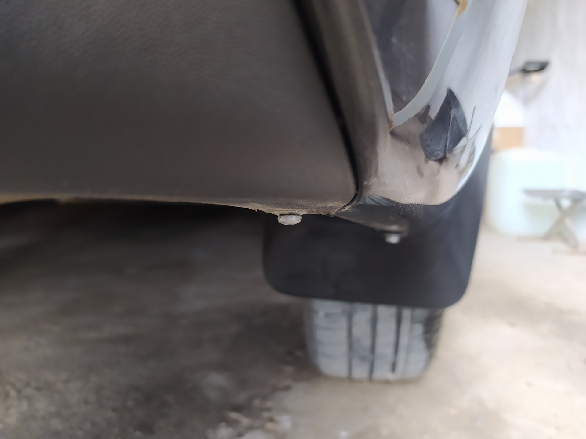

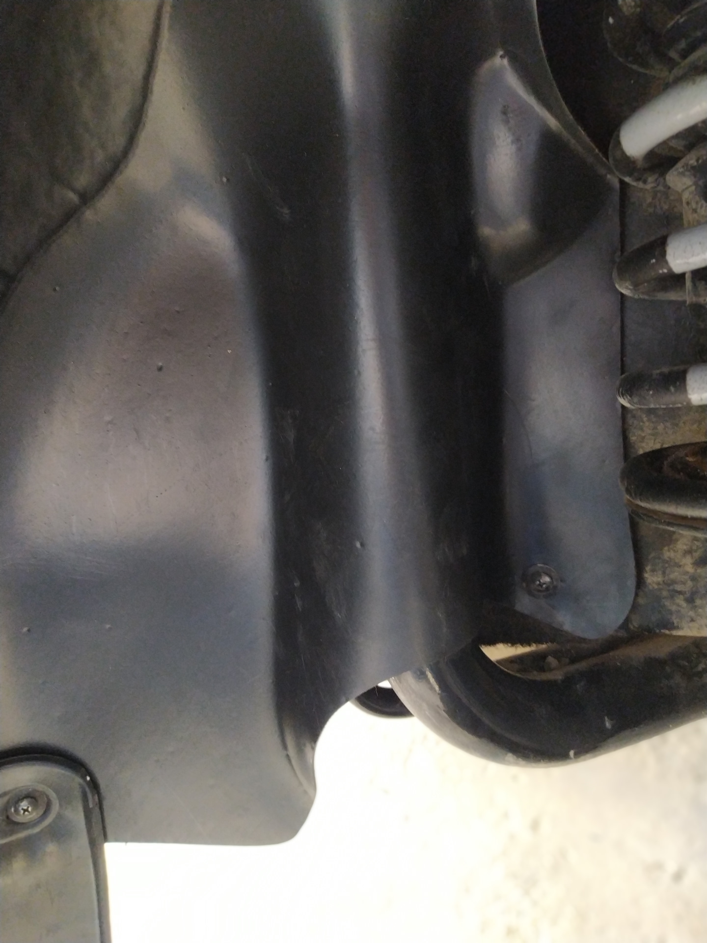

Так вот, всё это дело встаёт болт в болт.Все отверстия совпадают, правда на задних они не всё а вернее их нет в районе штатных в креплений амортизаторов, но на самих подкрылках есть выштамповки и сделать отверстия под них не составило труда их закрепить.
Согласно инструкции которая идёт в маленьком пакете с каждым, то задние всё же нужно закрепить одним саморезом в районе порога, но я пока этого не стал делать так как жалко что то сверлить и дырявить, да и собственно и без этого всё держится хорошо.Ну а с передними вообще всё встаёт замечательно, все отверстия есть и совпадают можно сказать полностью.
По поводу отличий по шуму, я пока что не ездил по грунтовке и.т.п дорогам чтобы почувствовать разницу, но уверен улучшения есть и в лучшую сторону.
Так что если кто надумает повторить такое, и кому действительно надоело вымывать штатные валенки(фетровые подкрылки), и видеть на них грязь, песок, намерзший снег зимой, то смело можете ставить!

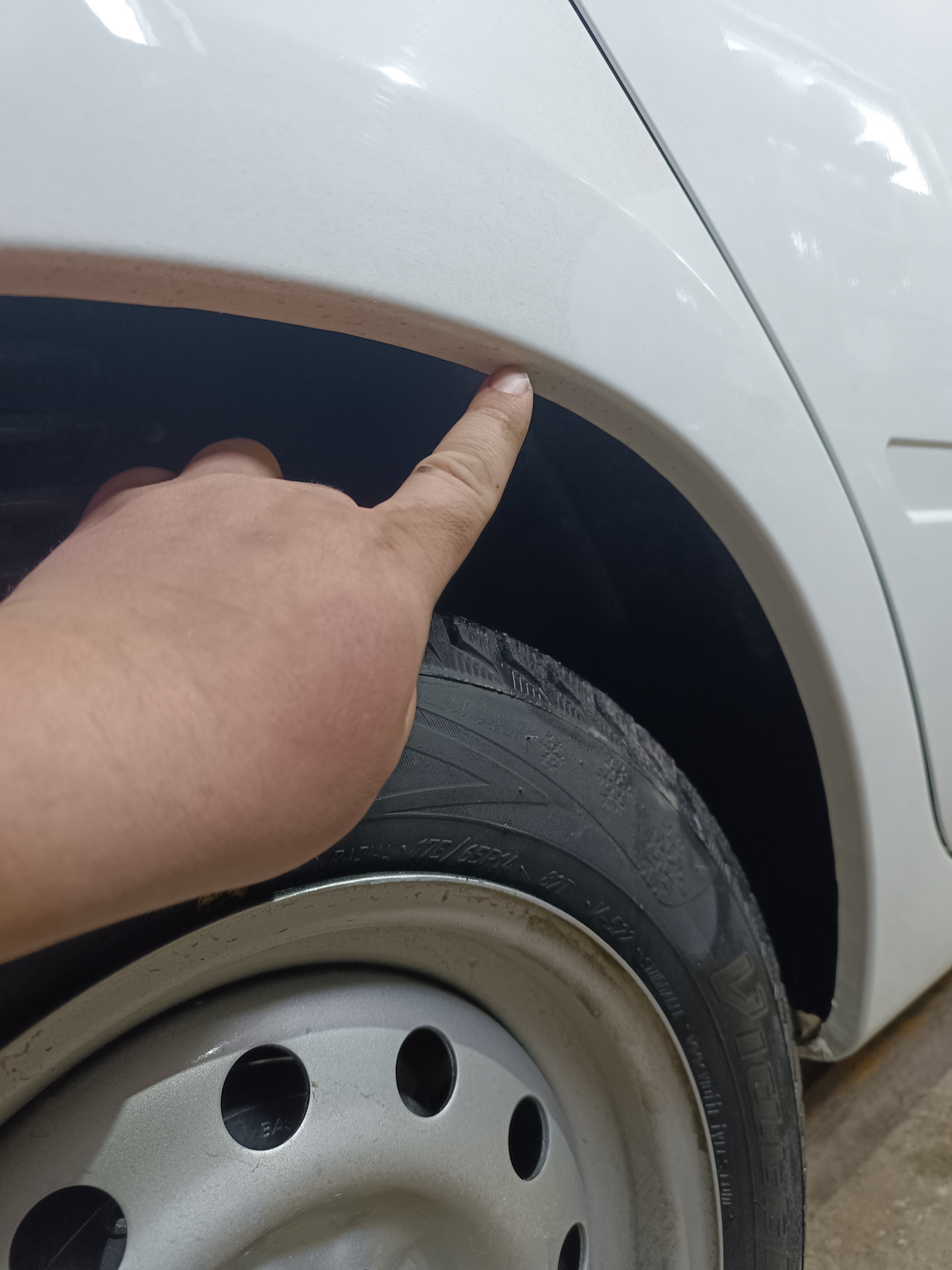

Доброго здравия, а подкрылок закрывает крыло? То место которое пальцем показываю
Добрый день. Нет не закрывает, он за кромку крыла устанавливается так же как и штатные войлочные.
Понял, спасибо.
Очень жаль, что не закрывает, я так думаю там участок крыла будет пескоструить от колеса, в раздумьях чем крыло прикрыть, уберечь

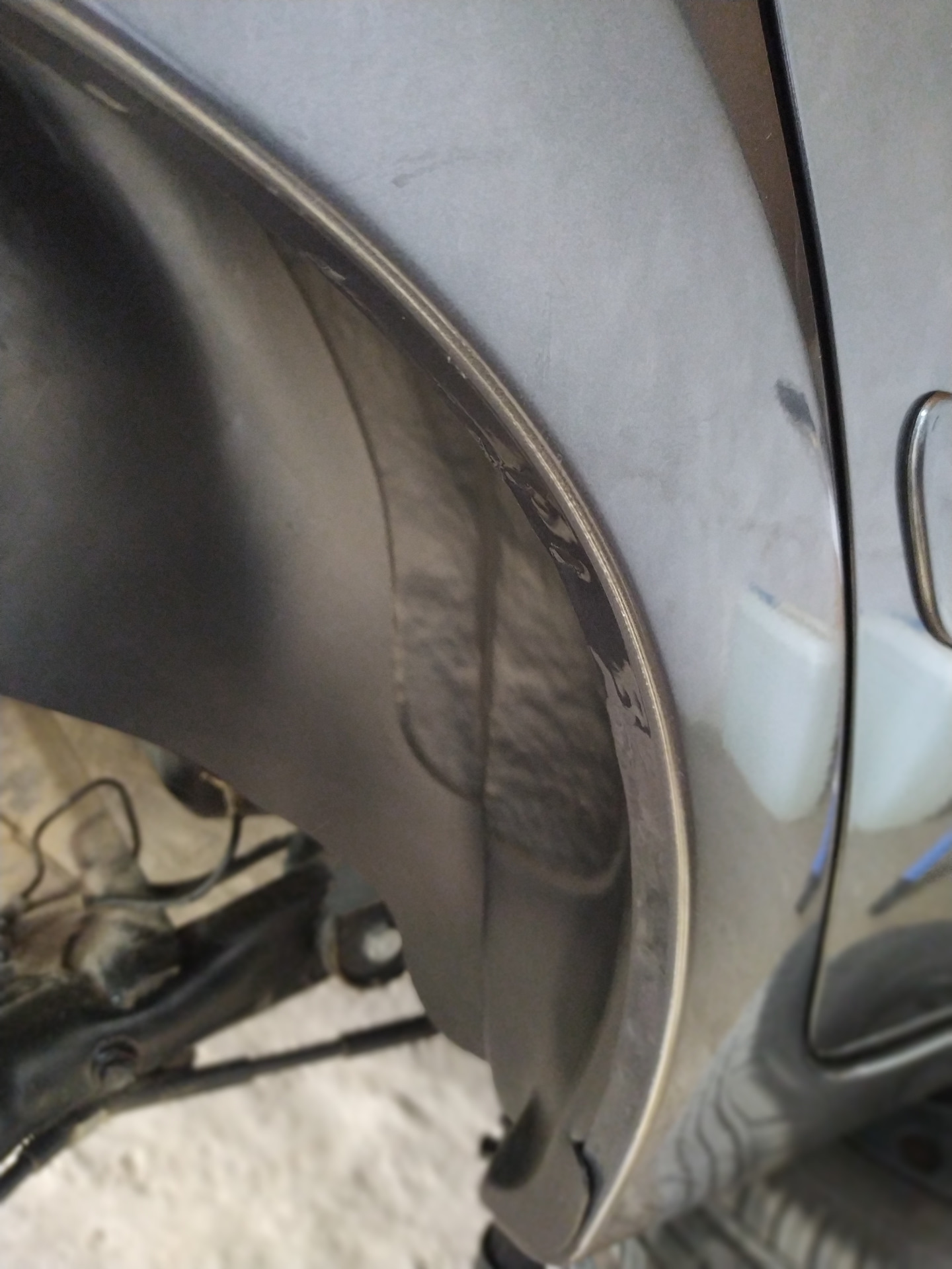

я дико извиняюсь, но если я не ошибаюсь вода с лобового стекла идет через отверстие возле салонного фильтра и попадает между внутренней частью крыла и "фетром" со всеми вытекающими кусками грязи, листьев и остальной шелупонью. Если это там не чистить…
По середине под жабо сделан слив, и стекает всё посередине, можете посмотреть у себя под капотом.
