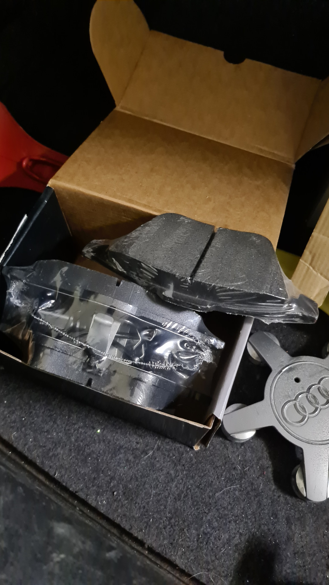

Добрый день Всем. Давно ничего не писал и сейчас решил восполнить данный пробел. Начнём с самого простого, кто читал бж знает, что у меня хрипел динамик правой пассажирской двери, на данный момент эта проблема устранена путём установки нового динамика. Так как восстановление авто проходит этапами то изначально решил идти снизу вверх, т.е заменил по ходовке то что требовало замены, а именно были проточены все тормозные диски, заменены колодки, поменяны четыре пыльника на шрусах, 3 наружных 1 внутренний, заменил рулевую тягу и рулевой наконечник. Заменил сломанный датчик давления масла.Заменены все клапаны на двигателе.Выполнен сход развал. Завтра записан на частичную замену жидкости в АКПП, менять буду по принципу слил-залил, ориентировочно через 1000 км будет ещё одна замена со снятием поддона и заменой фильтра. Так же попутно поменял прокладки под корпусом масляного фильтра и охладителем. Ну теперь о том к чему готовлюсь, закуплен масляный насос от 1.8t, цепи, звёздочки, сальники и т.д и т.п для предотвращения проблемы низкого давления масла, так же приобрёл межвальную цепь и натяжитель для решения проблем по 93 группе. Куплены и на данный момент находятся в пути ко мне крепежи для установки передних подкрылков и все отсутствующие крепежи переднего бампера. Куплен и ждёт установки моторчик омывателя фар у старого обломился штуцер хотя сам рабочий.
