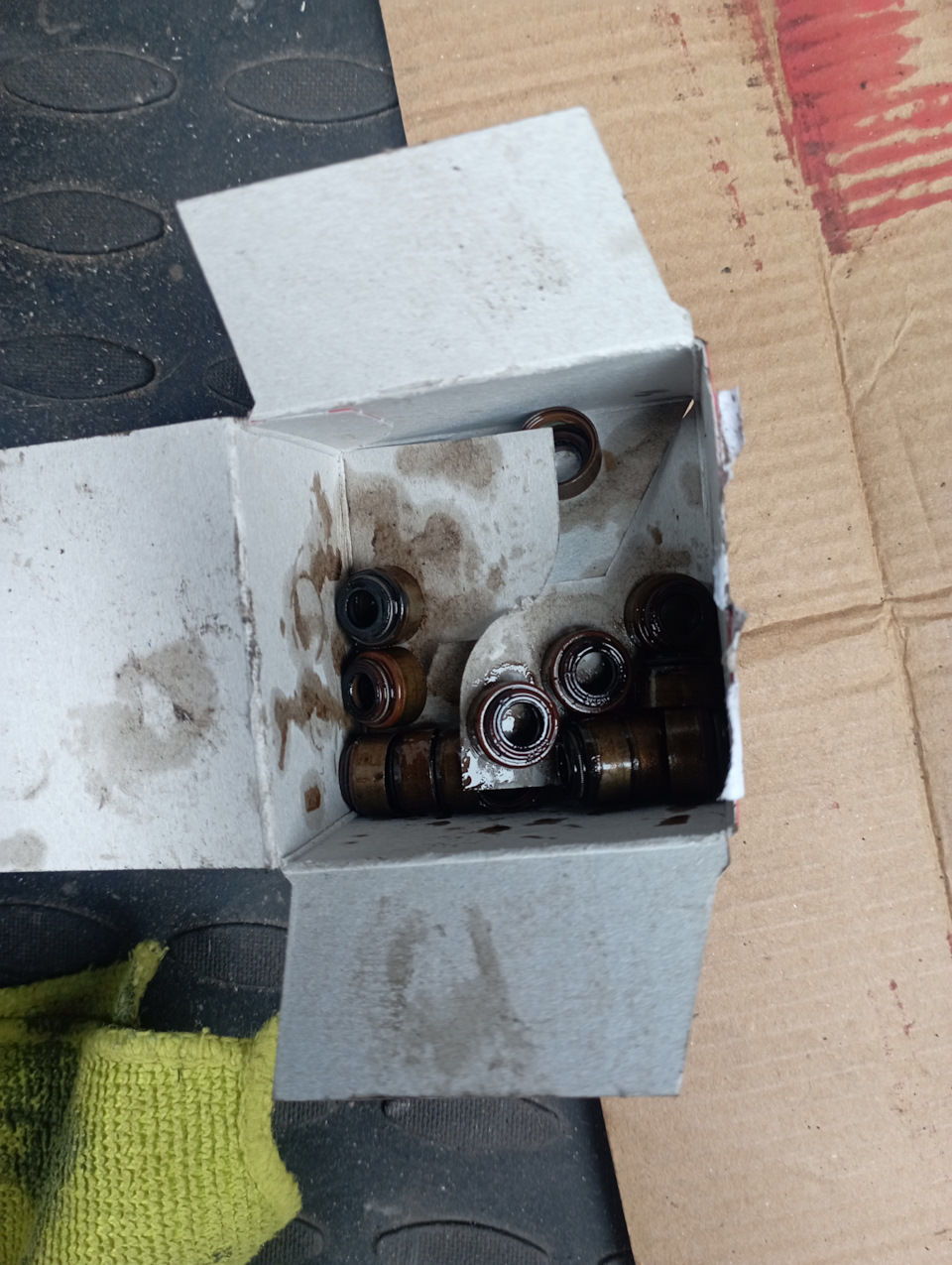

13)Маслосъемные колпачки corteco 19036743 впускные и 19036744 выпускные.

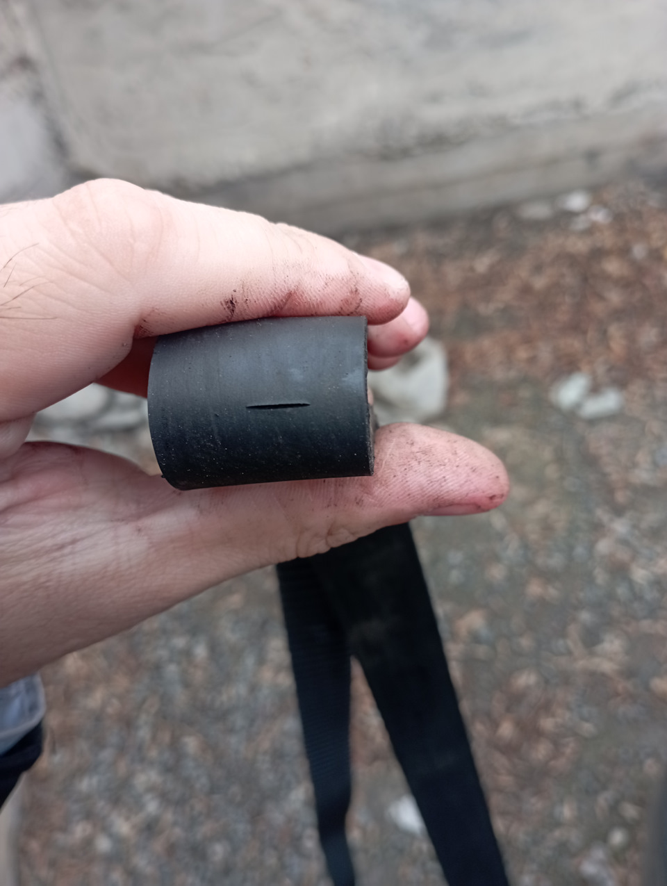

По старым запчастям скажу так, ролики в хорошем состоянии, проходили бы еще тысяч 40. Даже маленький не шуршал. А вот помпа потекла, пробег напомню 80 тысяч. Либо левак, либо такое качество сейчас. И ремень был в небольших трещинах. 100 тысяч отходит легко.
По клапанам ничего критичного не было, но 4 стаканчика поменяли на выпускных клапанах. Заодно и поменяли маслосъемные колпачки, хоть и особого эффекта не дало, но старые были уже дубовыми. Так же сразу поменял верхний левый распредвал, потому что мне от старого хозяина достался распредвал с забитой шпонкой во внутрь. И на него уже было не одеть муфту.
