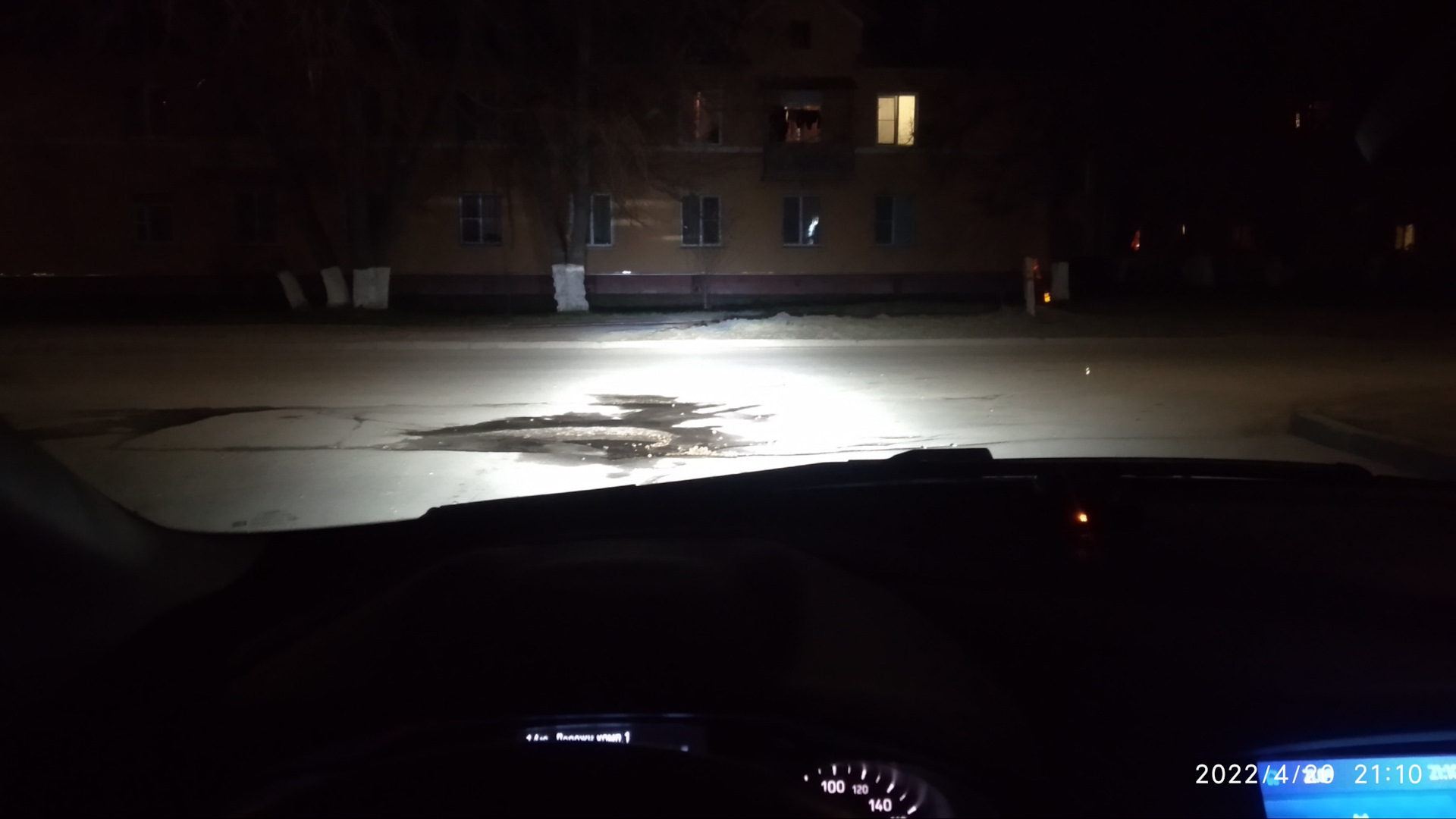

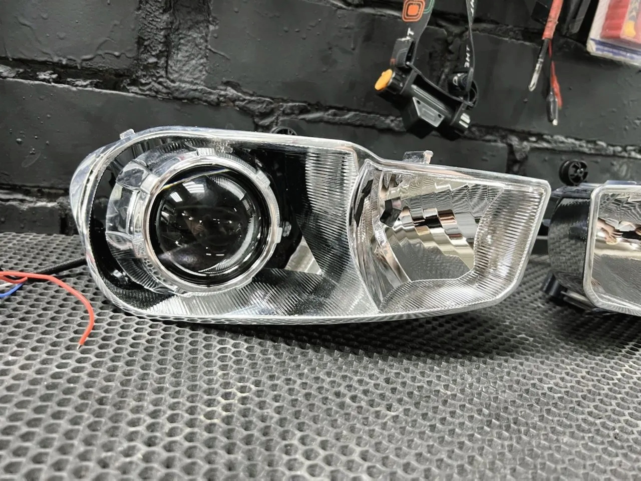

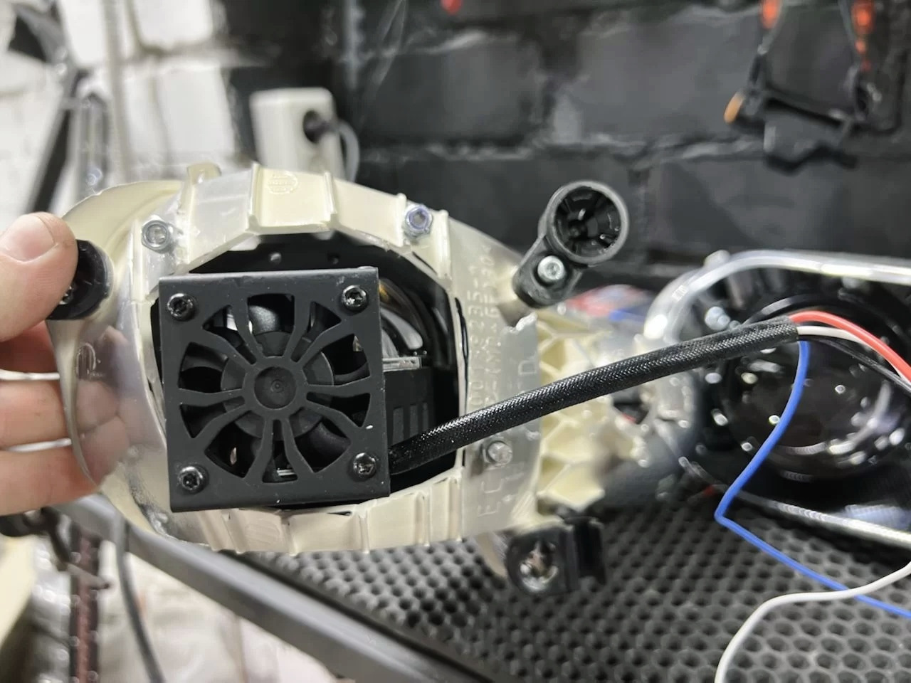

Давненько ничего не делал с автомобилем и наконец решился на установку светодиодных BiLed модулей в ближний свет. Пообщался с пареньком который занимается установкой, почитал разные статьи, в итоге остановился на модулях LightWay ALDP T1 NEW.

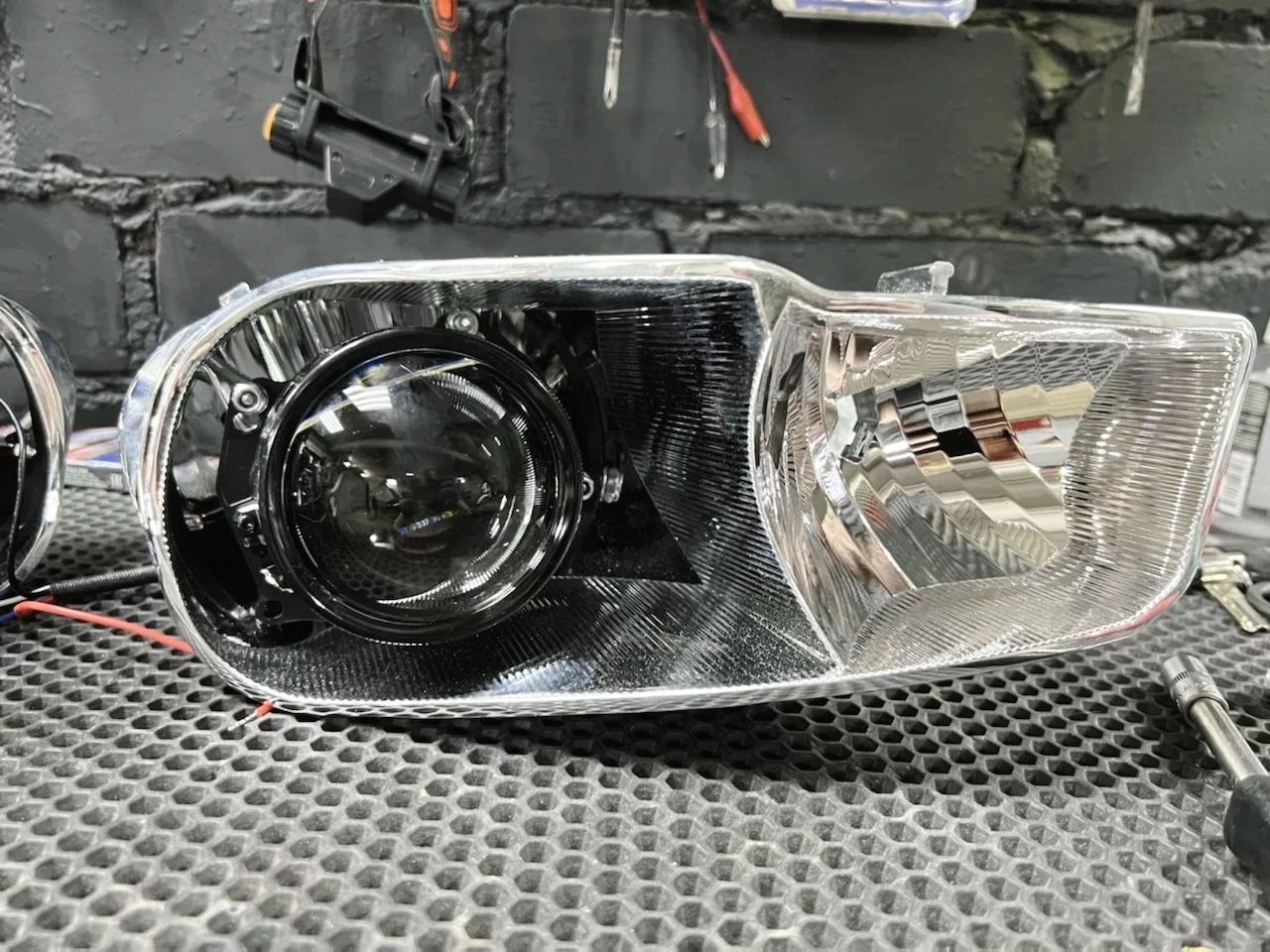

Т.к. фары на Фордах не разборные, и простым нагревом не отделаешься, не стал сам экспериментировать.
Краткий фотоотчет:

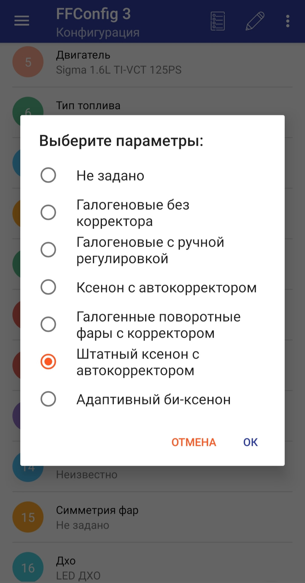

Далее, чтобы модули светились, нужно было изменить конфигурацию "тип фар головного света". Об этом я знал заранее и думал какие могут быть проблемы, ведь есть ELS27, на смартфоне FFConfig3, на ноуте FORScan… Но оказалось не так все просто.
Начать решил с FFConfig3, полезная прога и безусловно она снова выручила, т.к. забирал авто ночью и приехал без ноутбука. Сначала выбрал вариант "ксенон с автокорректором", но результата не дало, свет погас — ошибка по лампам. Далее выбрал "штатный ксенон с автокорректором", свет горит, но вылезла ошибка по фарам, едьте в сервис и т.д. Ну в принципе понятно, адаптивного механизме же нет. На этом на первый день я успокоился.

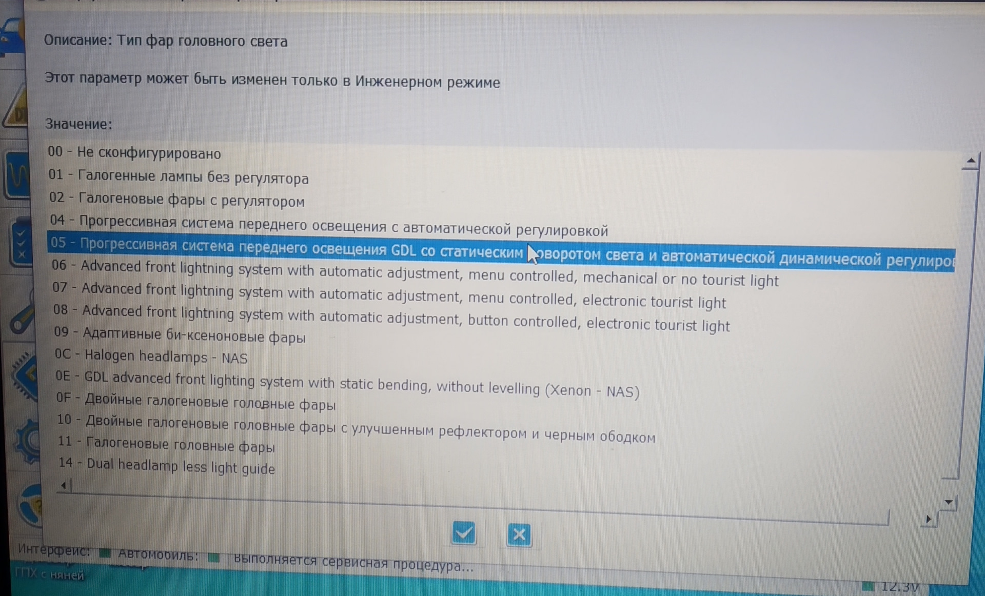

На следующей день пришел с Forscan, прочитал конфигурацию, увидел что выбрано значение 05, я решил попробовать 04.

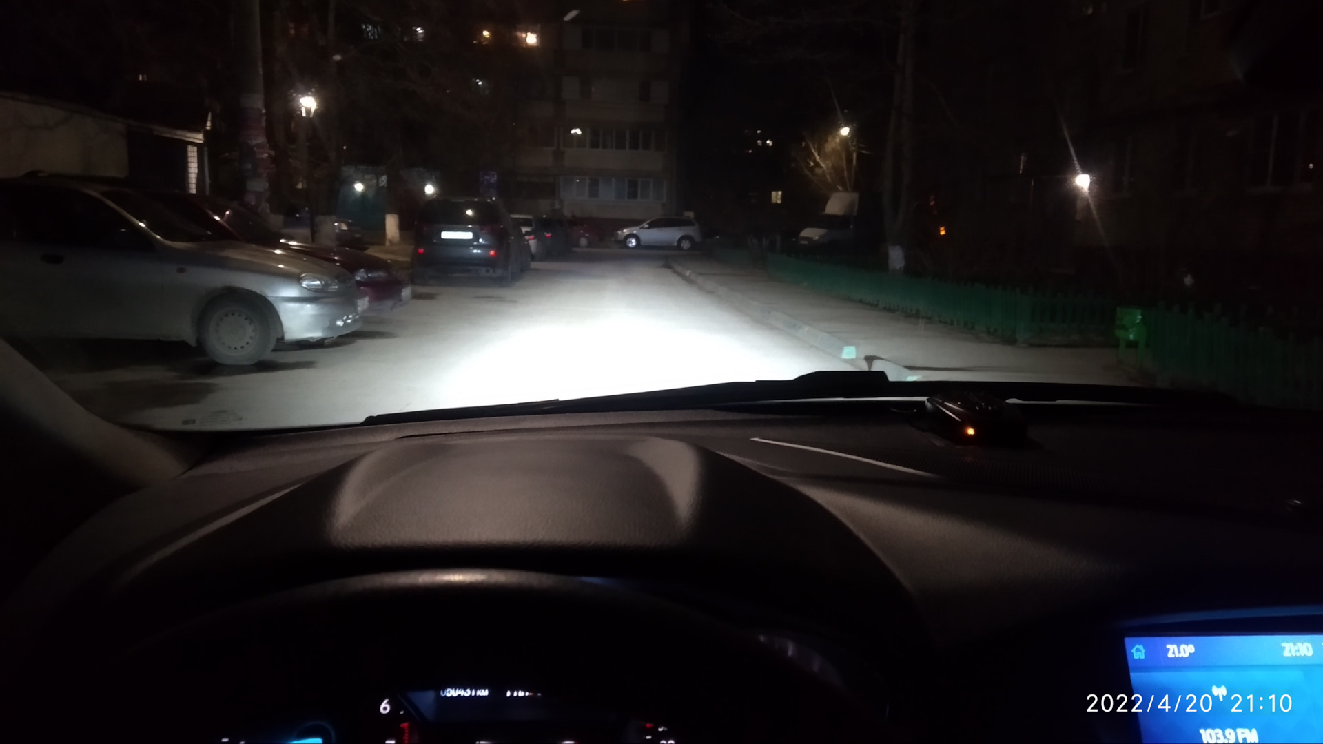

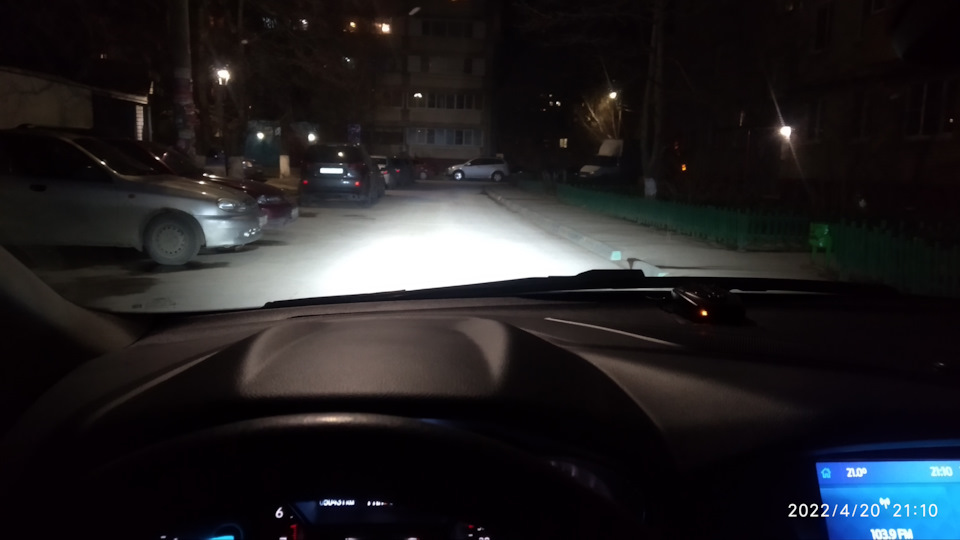

Свет горит, ошибок нет… Покатался вечерок, все ок. Но счастье длилось ровно сутки, на следующий вечер свет снова погас через 15 секунд после включения.
Далее полез на просторы Яндекс и Drive2 поиска, но ничего толкового не нашел, много инфы по установке линз, об активации на дорестайлинге через Focccus, но на рестайлинге он не работает и на этом все… Мол проблему решает только ucds и спецам, у которых есть это ПО со шнурком, нужно отдать еще 1500 рубля. Печаль…
Но дурная голова не дает рукам покоя, полез снова в Forscan, почитал внимательно все возможные варианты значений кодировок и наткнулся на 0Е, написано не по нашему, но перевод примерно такой "усовершенствованная система переднего освещения GDL со статическим изгибом и без выравнивания", т.е. как значение 05, но без динамической регулировки.
Записываю… и наконец-то чудо произошло, ошибок нет, катаюсь двое суток — свет горит.
