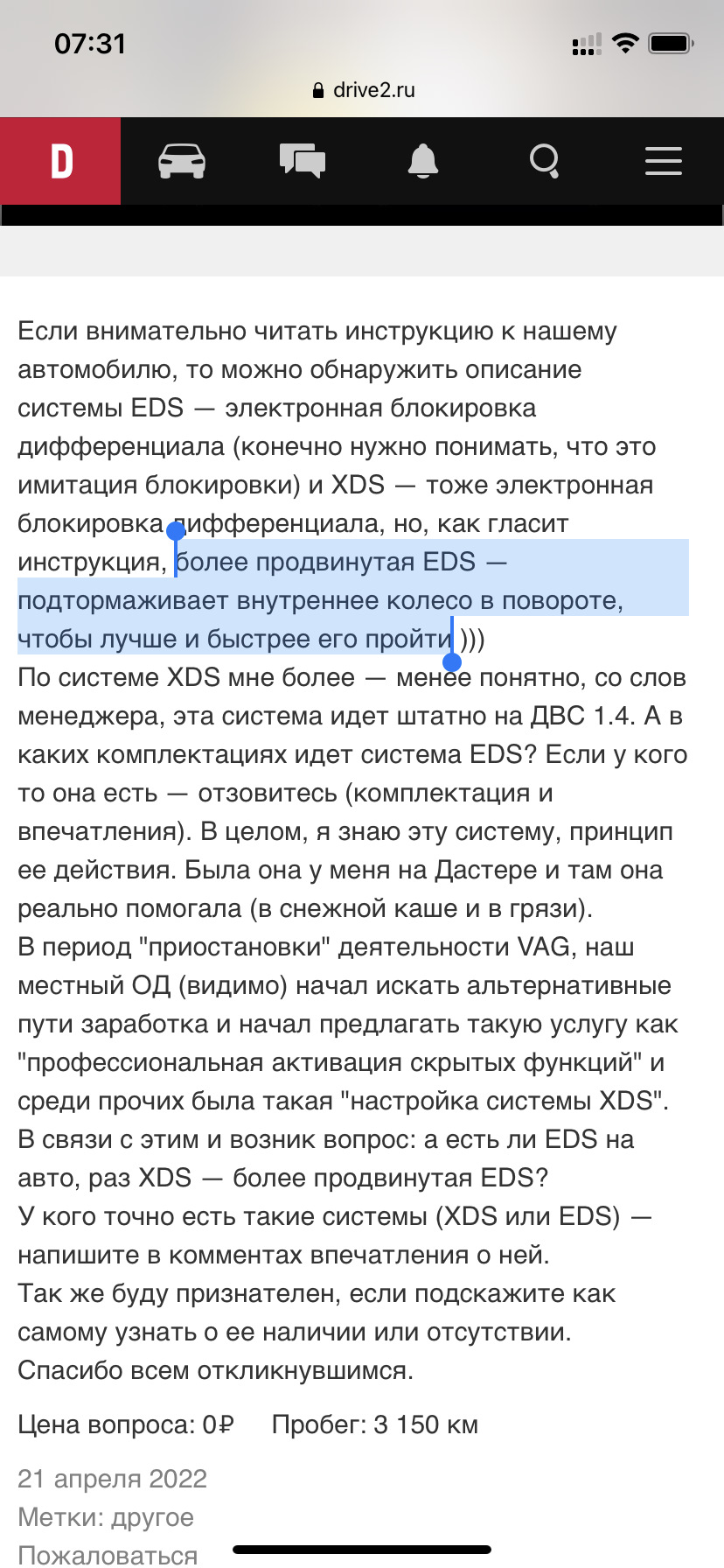

Если внимательно читать инструкцию к нашему автомобилю, то можно обнаружить описание системы EDS — электронная блокировка дифференциала (конечно нужно понимать, что это имитация блокировки) и XDS — тоже электронная блокировка дифференциала, но, как гласит инструкция, XDS — это более продвинутая EDS — подтормаживает внутреннее колесо в повороте, чтобы лучше и быстрее его пройти )))
По системе XDS мне более — менее понятно, со слов менеджера, эта система идет штатно на ДВС 1.4. А в каких комплектациях идет система EDS? Если у кого то она есть — отзовитесь (комплектация и впечатления). В целом, я знаю эту систему, принцип ее действия. Была она у меня на Дастере и там она реально помогала (в снежной каше и в грязи).
В период "приостановки" деятельности VAG, наш местный ОД (видимо) начал искать альтернативные пути заработка и начал предлагать такую услугу как "профессиональная активация скрытых функций" и среди прочих была такая "настройка системы XDS". В связи с этим и возник вопрос: а есть ли EDS на авто, раз XDS — более продвинутая EDS?
У кого точно есть такие системы (XDS или EDS) — напишите в комментах впечатления о ней.
Так же буду признателен, если подскажите как самому узнать о ее наличии или отсутствии.
Спасибо всем откликнувшимся.
UPD. Офф дилер подтвердил, что EDS штатно идет во всех комплетациях с 2020 года для rapid в новом кузове.
Вопрос к владельцам авто с системой XDS — вы ее работу как то ощущаете? Есть эффект?

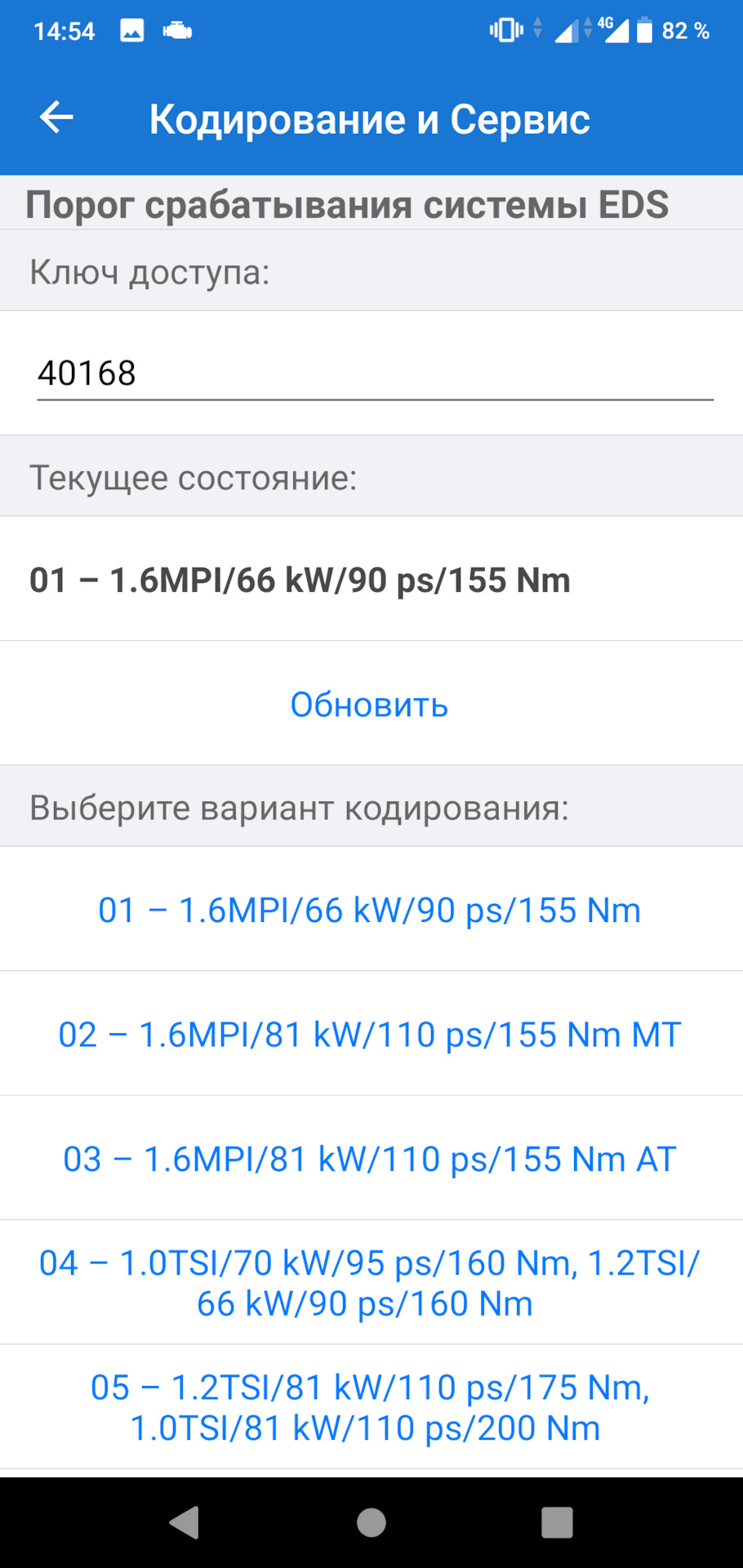

Разблокировал помощь в гору на рапиде 2105г. — работает отлично. С EDS ещё не разобрался как активировать… Вывешивал колесо не работает она. Carscanner вот что показывает:
Себе настроил через карсканер xds сильно, asr слабо. Акпп 1.6. Если буксовала в снегу, то задерживал нажатой педаль газа на оборотах около 3х и после 3-4 сек чувствовалось, что идет перераспределение усилия с буксующего колеса на второе и авто выезжало из сугроба.

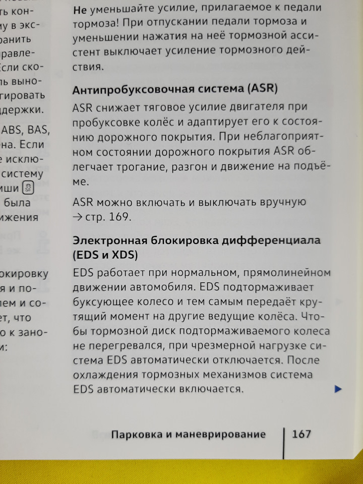

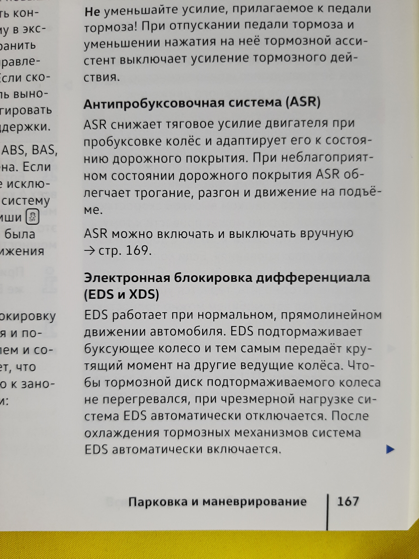

По 1) — тут и вопросов нет. А вот по 2) — что значит нет? В мануале есть в настройках есть. И многие подтверждают, что рапид (ну по крайней мере 2G) достаточно неплохо прет по снегу/грязи. Не 4 ВД, но лучше некоторых одноклассников. И в сравнении с поло седаном (коих у меня было 2), которые технически совпадают с рапидом 1G, рапид все таки идет несколько увереннее.
И есть некое сомнение, что ты путаешь системы ASR и EDS. ASR действительно придушивает ДВС, а EDS (имитация) не душит, а притормаживает буксующее колесо (ну по крайней мере должна так делать).

Советую почитать БЖ по поиску EDS. Даже скрины выкладывали с этим пунктом. Ну а мануал — это наверное так… филькина грамота. Прежде чем огульно заявлять что чего то нет — неплохо бы почитать те же БЖ ну или хотя бы инструкцию к авто, про который тут речь идет.
Например, вот
www.drive2.ru/l/611656120582305806/
www.drive2.ru/l/472416441941885613/
Ну а инструкцию на офф сайте найдешь, стр 77 с описанием систем

Через карсканер настроил себе самый чувствительный режим.

Проверить и изменить можно через обд и карсканер, проверить работу проще всего зимой. На парковке снежной разворачиваетесь, а машина, как будто на ручнике, чуть заносится и разворачивается на меньшем радиусе и на круговом движении зимой очень заметно

Судя по мануалу — XDS является более продвинутой системой EDS, т.е. если есть XDS, то EDS точно должна быть.

Всё есть. Только наоборот, xds работает в повороте, eds при пробуксовке.
Ну я так и написал. EDS — при пробуксовке, XDS — при повороте (расширенная EDS)
Перечитайте ещё раз, что написали
Я помню что написал. Подкорректировал текст, чтобы не было разночтения. Спасибо за уточнение

Диагоналка на месте не поможет. EDS работает только при прямолинейном движении. Если машина стоит на месте, и вы пытаетесь тронуться, то она не работает. А вот если уже ехать по разному покрытию по бортам, то она работает и позволяет сохранить это прямолинейное движение.
Это личные наблюдения или откуда инфа? В мануале написано про стабилизацию с разным покрытием. Но так же написано, что притормаживает буксующее колесо. На диагоналке я как раз и буду буксовать один колесом.
Это личные наблюдения за зиму и попытки проверить. В настройках ТС она активирована в среднем значении. А так же чтение инструкции по полуседану. Система и логика ее работы одна. Но там как раз все правильно указано в мануале, нежели тут.
Написал автору выше. Все отлично работает даже буксуя на месте. Проверено.
Подтверждаю, тоже проверял)
Wtman
Это вы уже про систему стабилизации, а не едс
На фото, в самом низу. На ASR не смотрите, она просто приглушает двигатель и ничего не делает больше.
