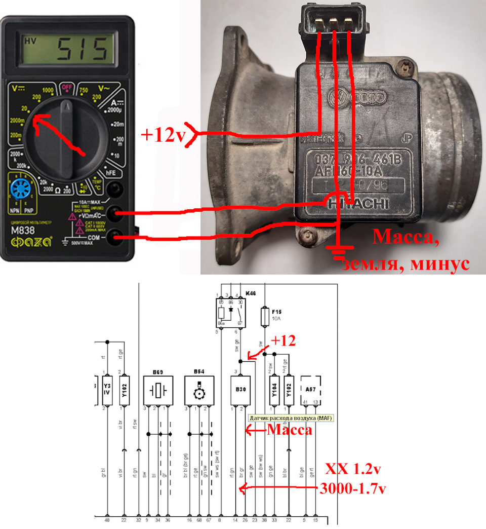

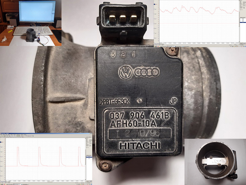

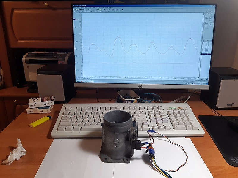

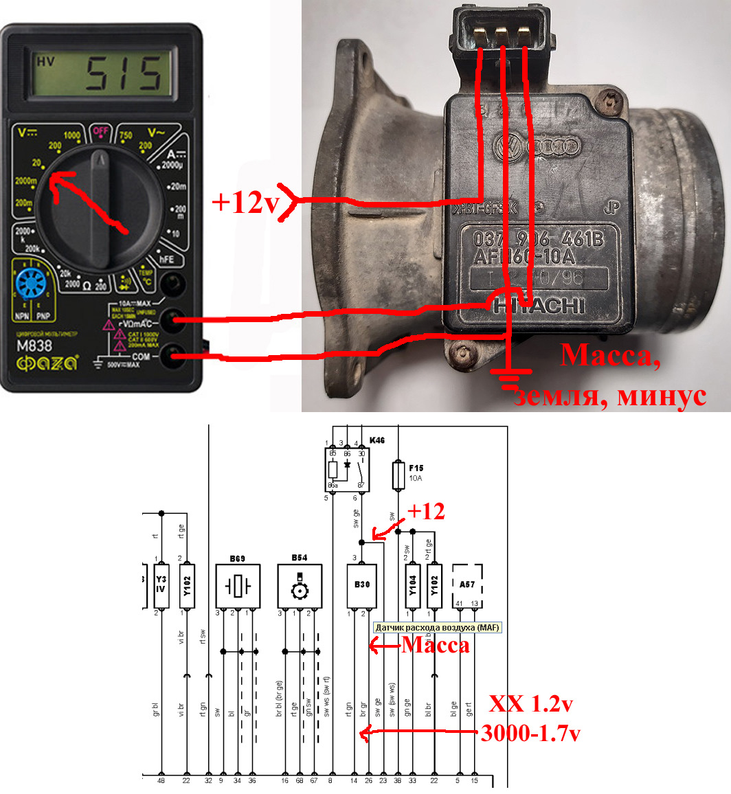

По многочисленным просьбам показываю как правильно мыть трех контактные мафики (расходомеры) фирмы Hitachi. Процесс отличается от бошиков, про которые я вот тут писал www.drive2.ru/l/540386601503555587/ Так же как и бошик, Hitachi надо мыть с приборным контролем. Сгодится совершенно простенький осциллограф из ардуинки, вот тут писал про него www.drive2.ru/l/542990245038129361/ а можно вообще по простому, одним тестером обойтись, конечно реакцию и картинку не увидите но грубо состояние можно оценить.
Тестер и питание к мафу вот так вот подключать на столе.
Приступим.

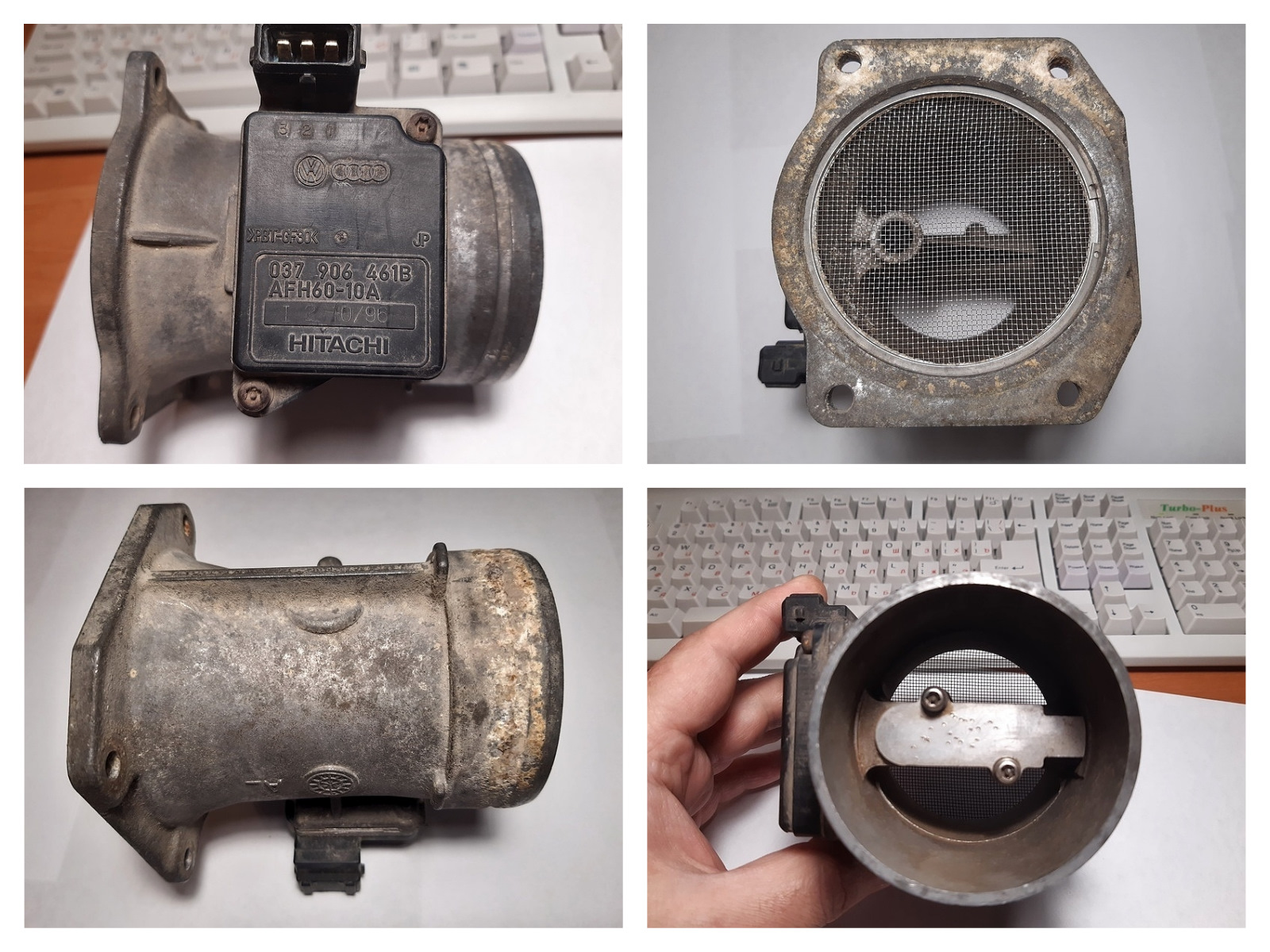

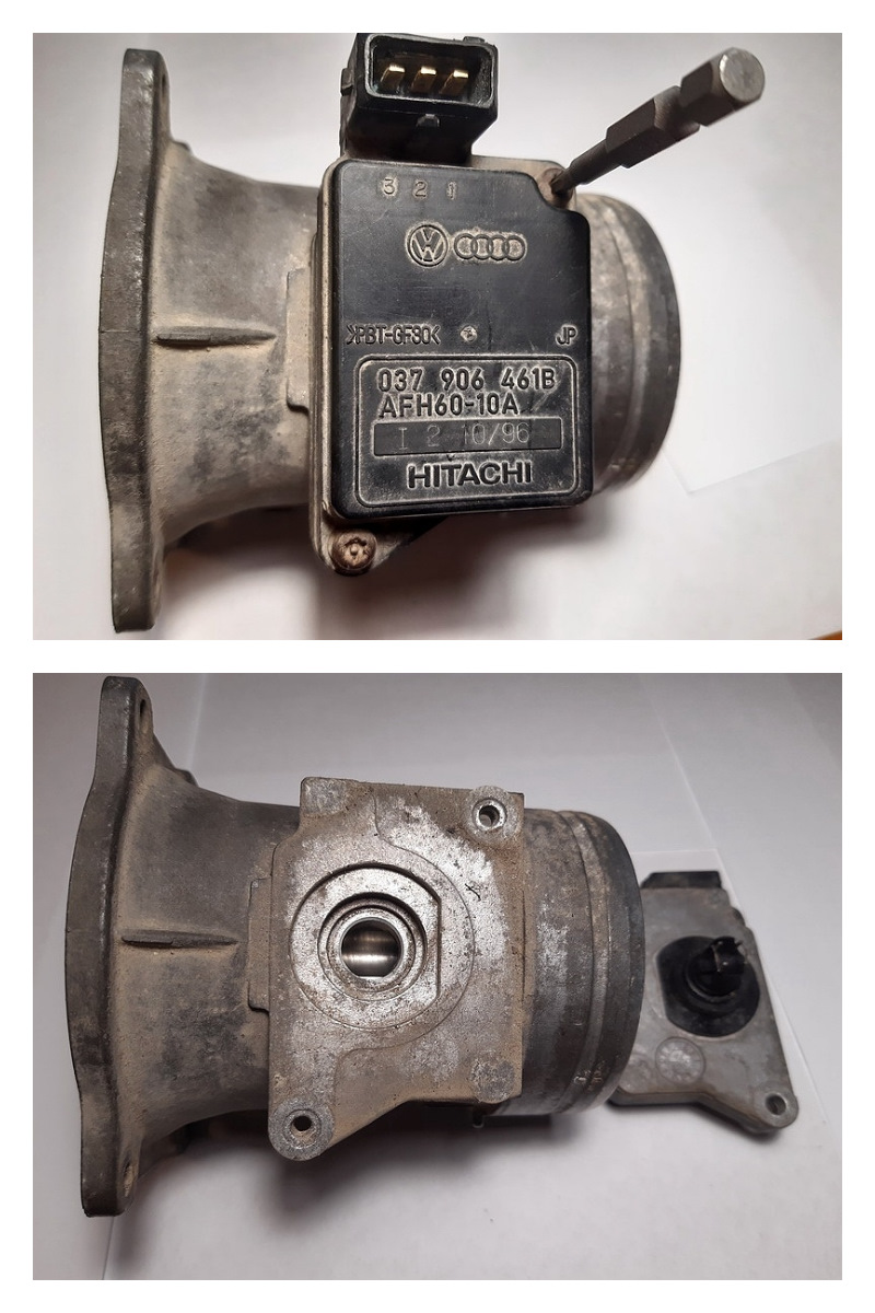

Вот принесли обычный Hitachi 3х контактный, старенький, запущенный, в общем то что нужно для примера. Маф практически вообще не работает, мозг (ЭБУ) от него в изумлении :-))
Перед промывкой снимаю параметры данного мафа. Они ниже плинтуса, завышает уровень выходного сигнала, занижает показания очень сильно из за слабой чувствительности и реакция отвратительная.

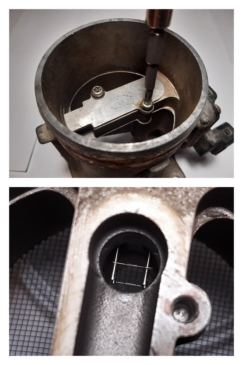

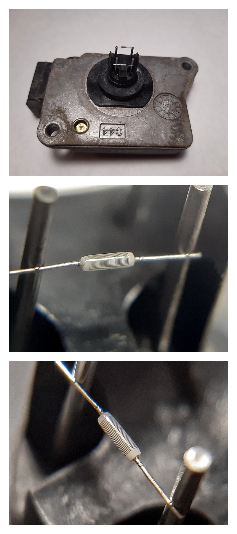

Приступаем к вскрытию. Сначала снимем боковину и посмотрим как там измерительные элементы поживают, может их уже давно сковырнули и разбирать дальше нет смысла.
В данном мафике все ОК, даже видно что мыть пытались спец баллончиком, но безрезультатно. Почему безрезультатно? Да по тому что вековой налет не отмывается и не оттирается кистью. Его надо отмачивать долго и нудно, другой жидкостью, по другому ни как, хотя гаражные «дяди васи» свято верят в баллончики для очистки мафиков и когда не выходит отправляют клиента за новым расходомером, а он стоит в районе 25000 руб. (на 21.04.22) Этого клиента тоже отправили за новым в магазин…
Вот фотка элементов, все хорошо, можно разбирать дальше и восстанавливать, точнее мыть.

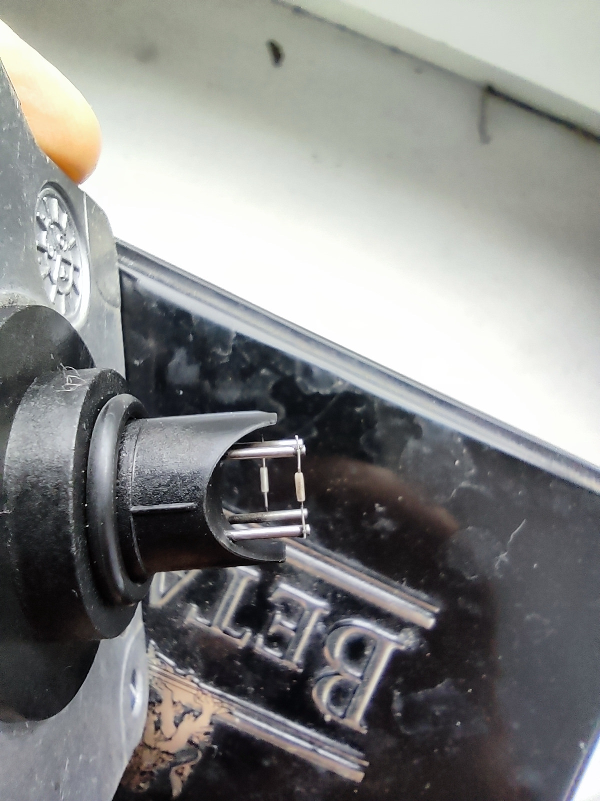

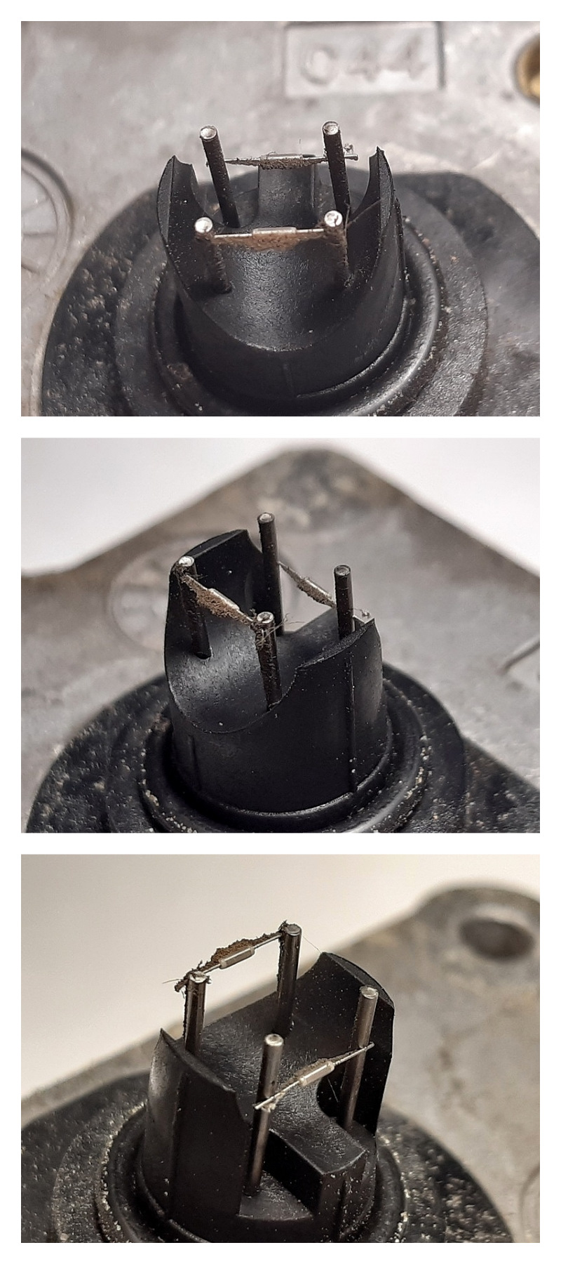

Теперь снимаем электронику с измерительными элементами, их там две штуки.

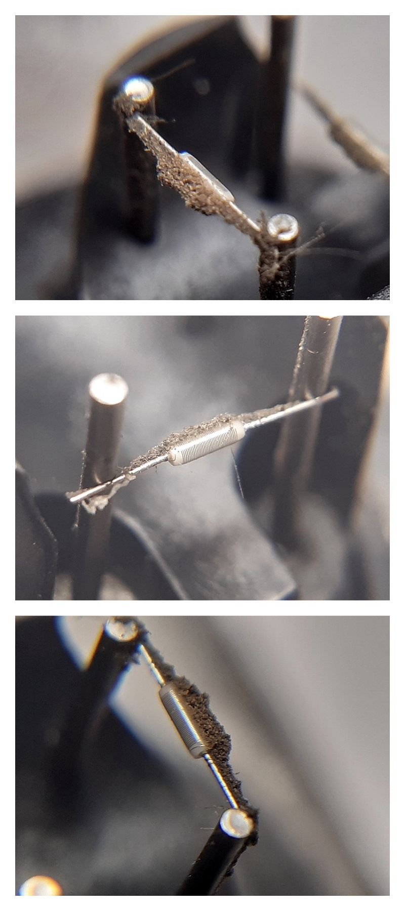

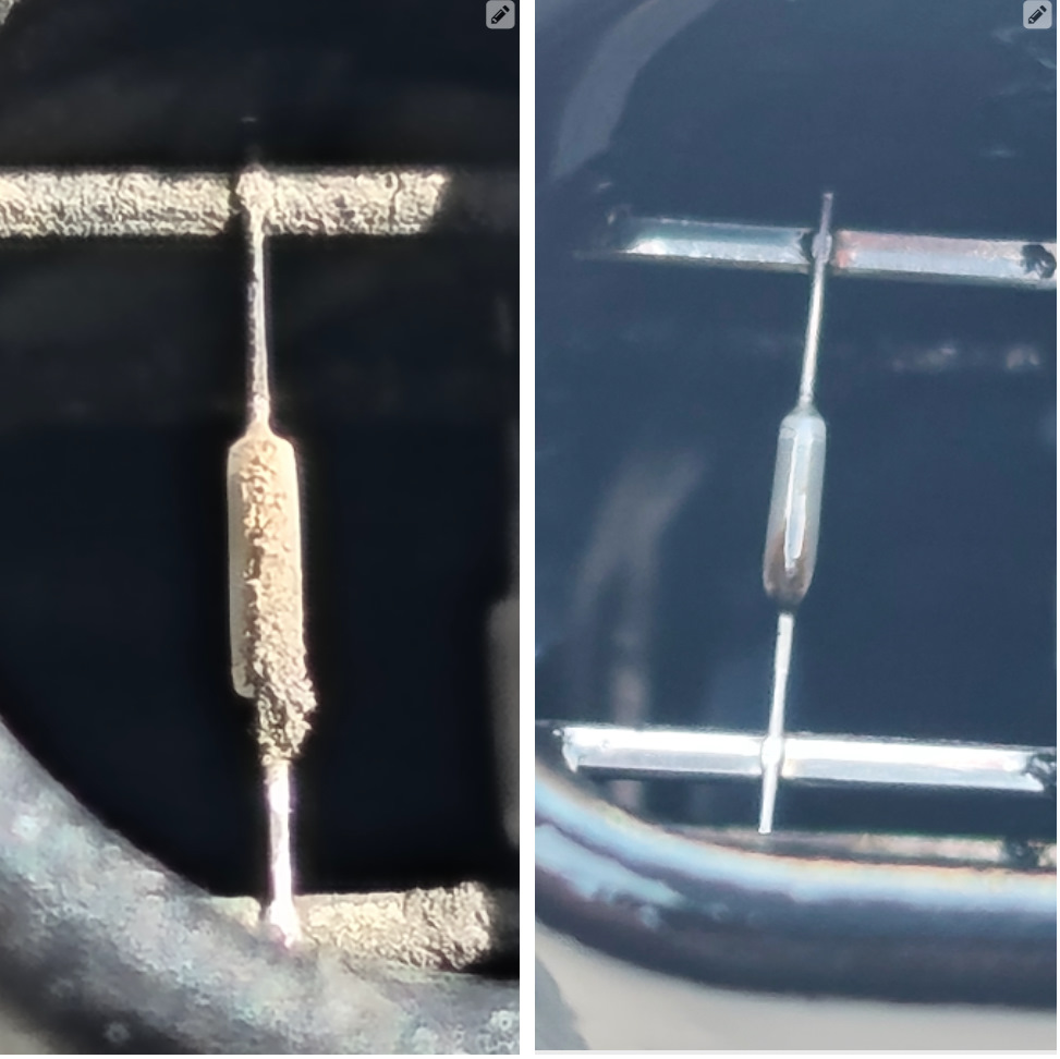

Вот эти измерительные элементы. Как видно они сзади заросли грязью. Причем это не просто грязь в виде пыли или там масла или еще из чего из обычного. Это грязь всем грязям грязь :-)) Хоть она с виду и воздушная и рыхлая но это не так. Это «окаменевший» налет веков, твердый и не растворимый растворителями нагар, его нельзя кистью стереть – оттереть.
Вот фотки
Вот по крупней.
Но ничего страшного в этом нет. Просто эти мафики (расходомеры) моются по другому, в три этапа.
Важно – Под трем (оттираем) кистью подразумевается ЛЕГКОЕ и НЕЖНОЕ поглаживание элемента тонкой беличьей кисточкой :-)
1. Ацетоном и изопропиловым спиртом отмывается и оттирается то что отмоется.
2. Отмачивается в димексиде твердый налет, процесс долгий и нудный, часа на 3-4. Раз в пол часа вынимается маф из димексида, споласкивается ацетоном и немного трется кисточкой.
3. Когда уйдет твердый налет, МАФ финально и обильно промывается изопропиловым спиртом.
Вот такая инструкция, сейчас все это покажу в картинках.

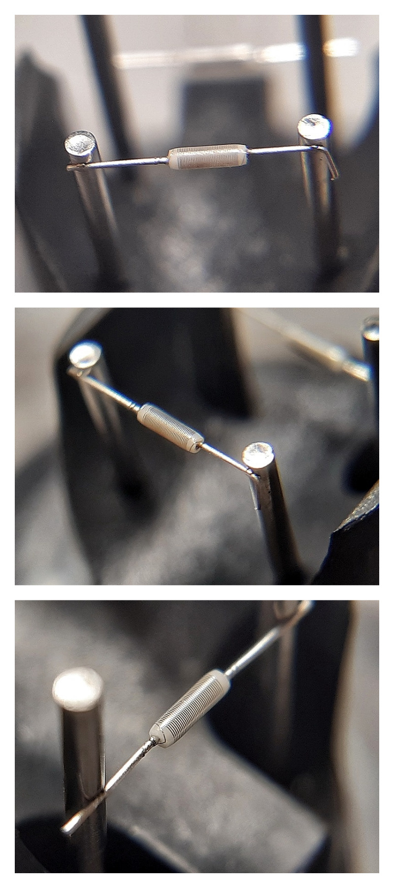

Отмываем то что отмывается.

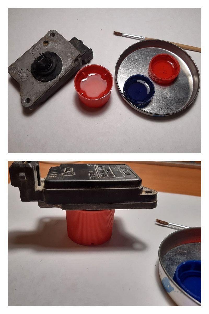

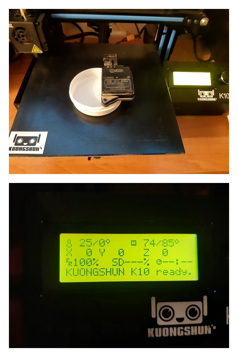

А потом замачиваем в димексиде.
Замачиваем, конечно, только сами элементы, не целиком маф, для этого отлично подходит любой колпачок от чего либо, у меня от вдшки…
Вот процесс отмачивания. Показываю на примере одного элемента, по времени часа 4 заняло.
Вот этот злой налет. Вот процесс пошел… Фото с разницей в 30 минут.
Если есть подогреваемый стол то процесс можно ускорить :-)

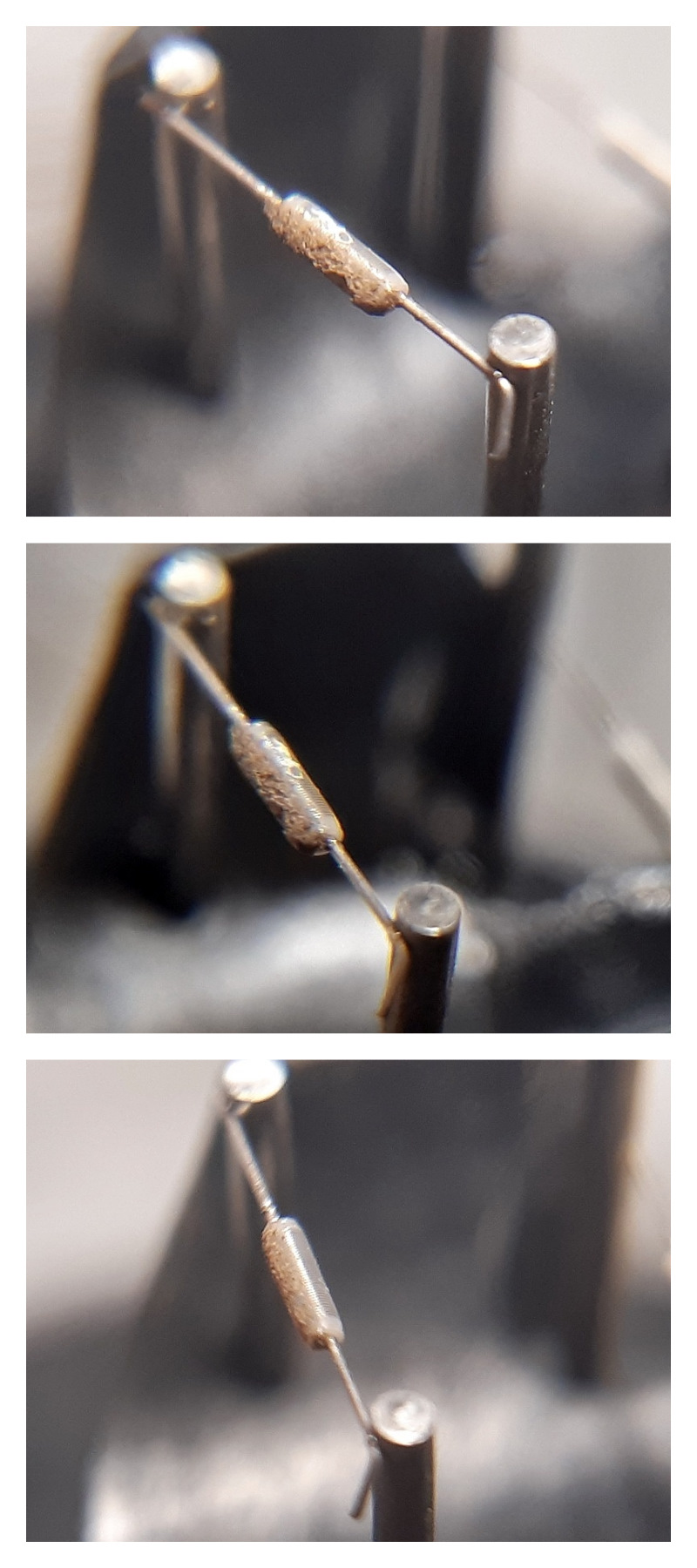

Ну вот, прошло сколько надо времени, весь налет отмылся.
Вот в такое идеальное состояние приходят измерительные элементы.

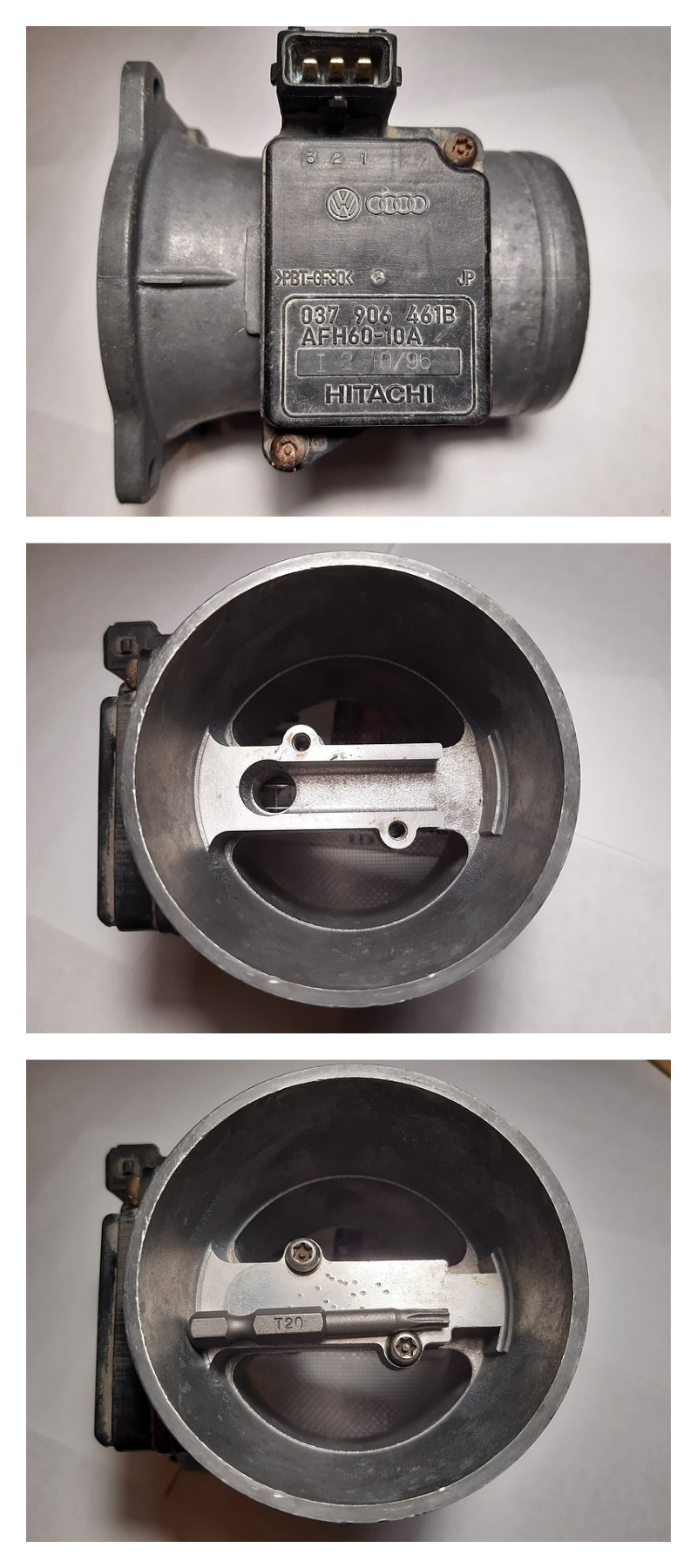

Все отмылось хорошо, можно собирать, собираем, всего 4 винта, бита Т20 с отверстием.

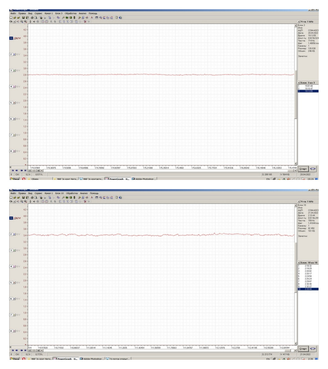

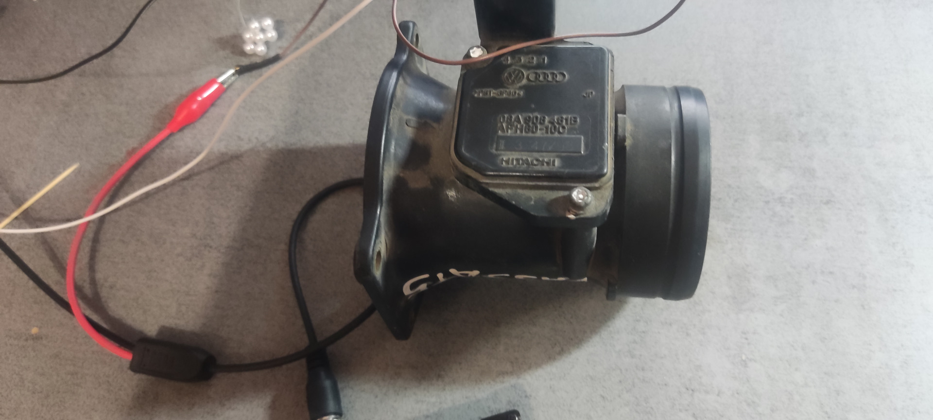

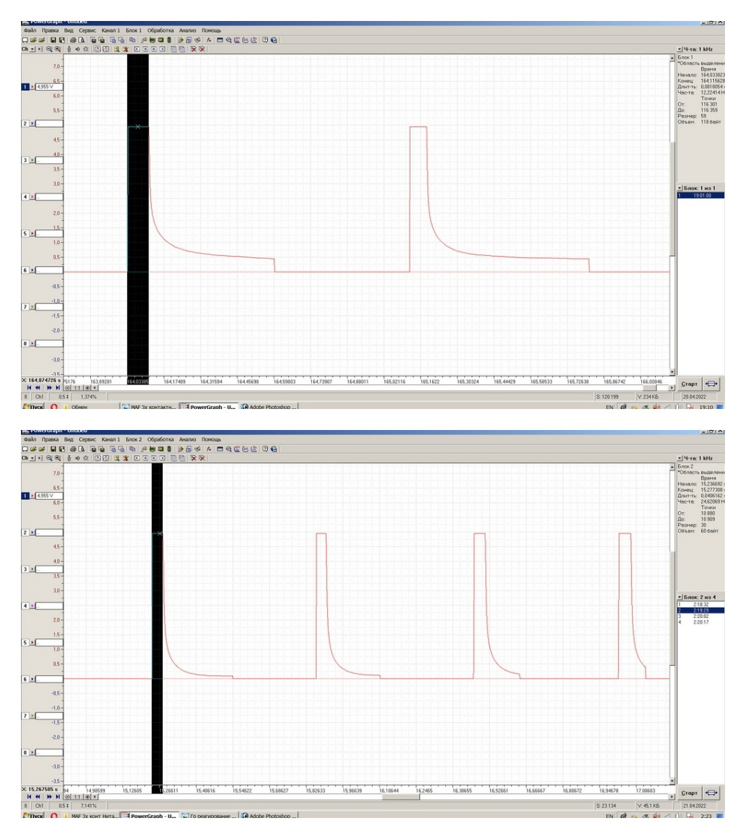

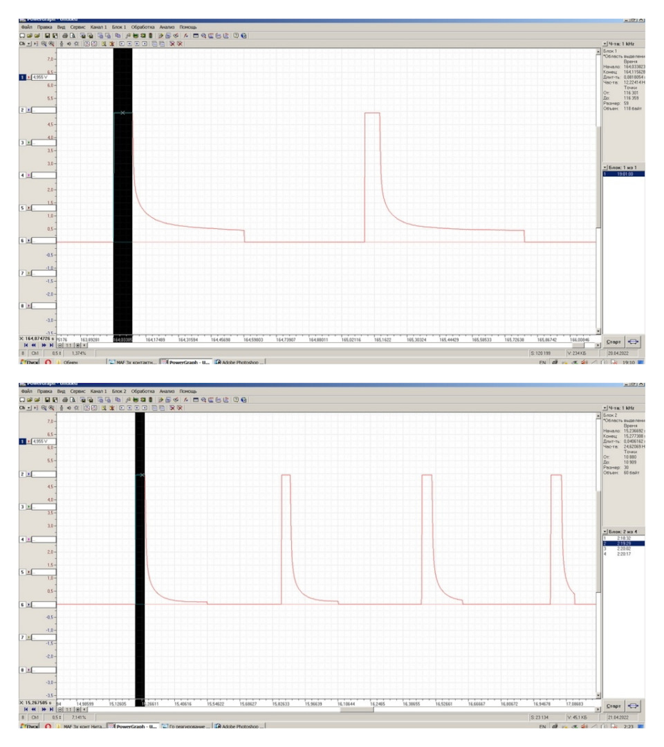

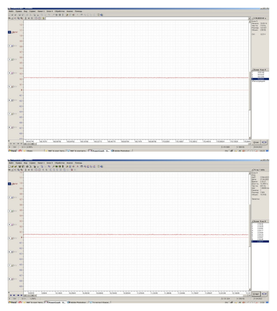

Теперь надо проверить как он стал работать. Надо замерить реакцию, чувствительность, посмотреть как ведет себя в калиброванных потоках.
Подключаем на столе и смотрим, сначала время реакции.
Было 0.08 стало 0.04, в два раза улучшилось. Пришло в норму, отлично.

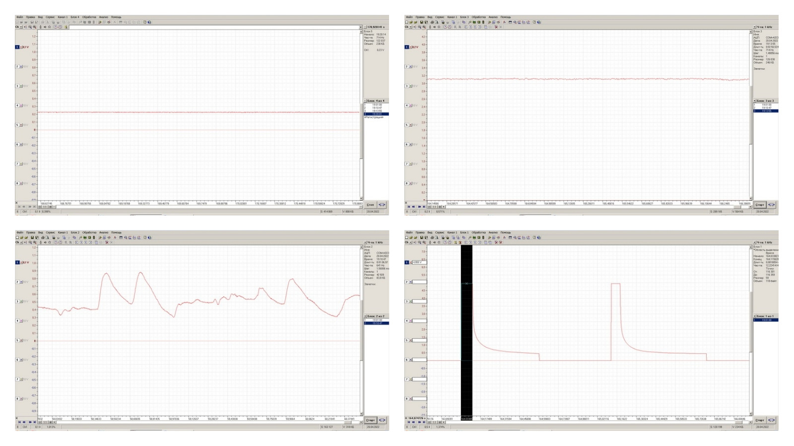

Все скриншоты идут Было — Стало

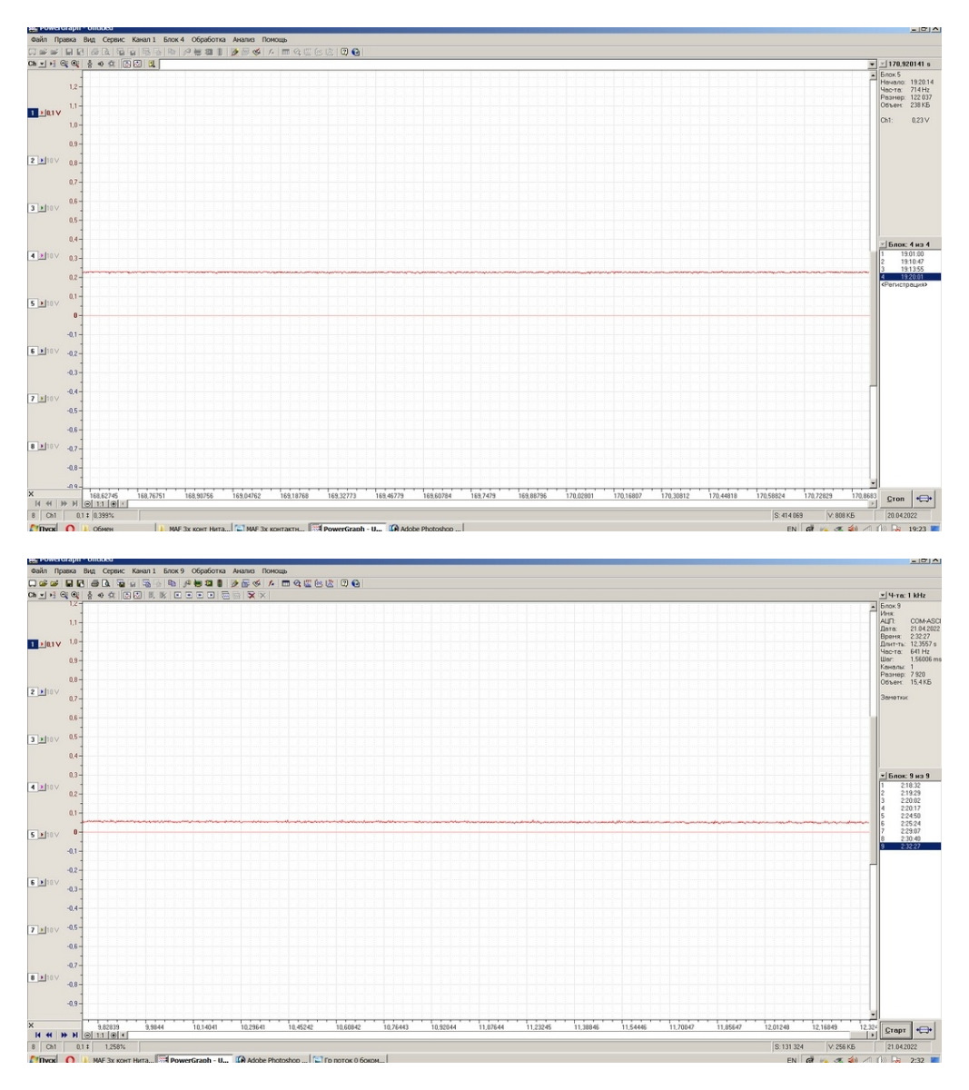

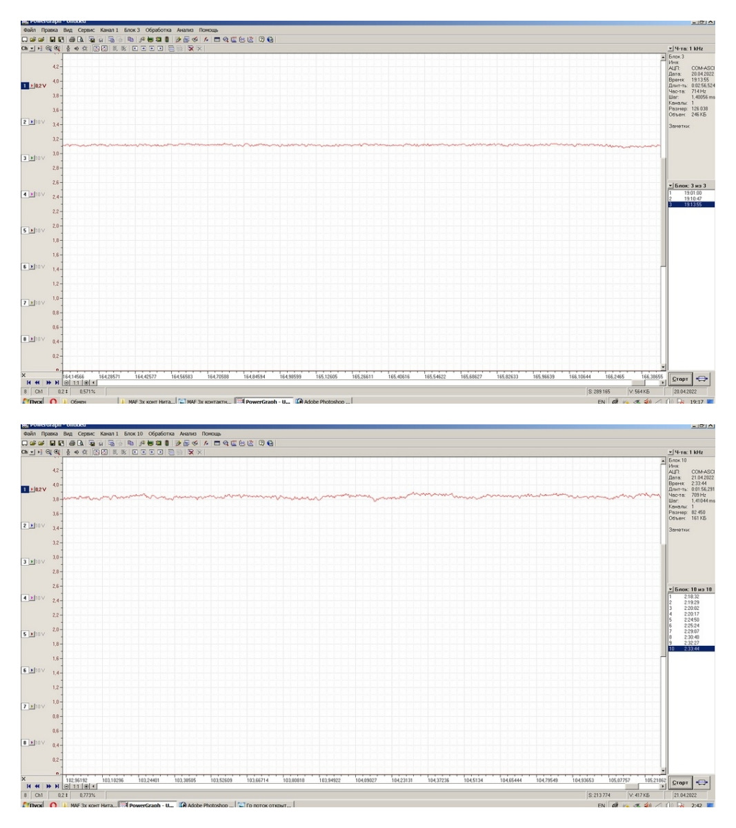

Теперь чувствительность, тоже в норме стала.
Теперь посмотрим уровень выходного сигнала в нулевом потоке, отлично стало.

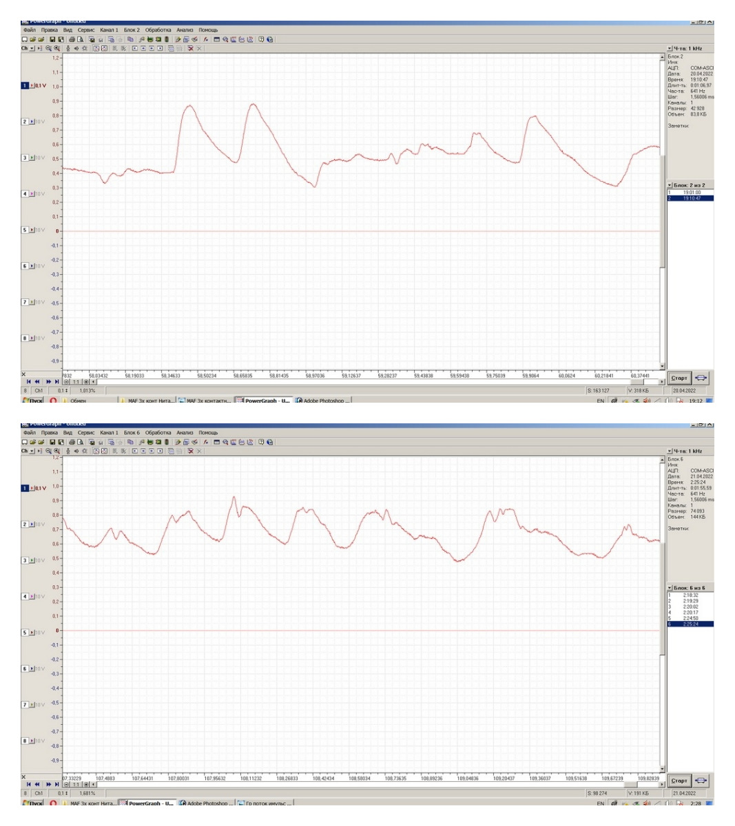

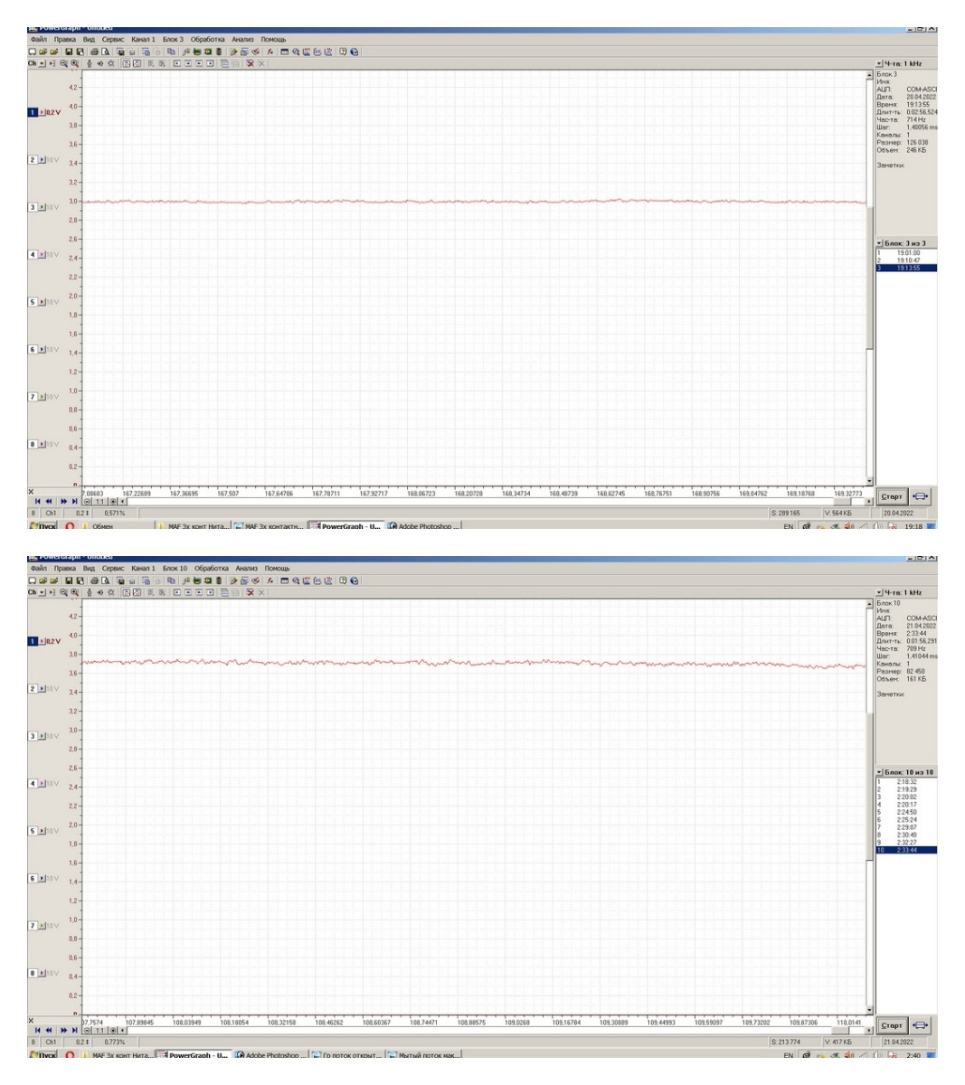

Теперь в калиброванном потоке 1. Потоки калиброваны мной и под меня.
Отлично.
Теперь в калиброванном потоке 2.
Отлично.
Теперь в калиброванном потоке 3.
Отлично.

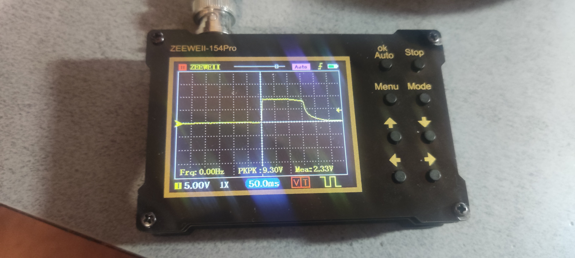

Вот такой дмрв
Неужели может быть такое высокое время реакции ? Мерял осцилографом при подаче питания
Доброй ночи . Что нужно сделать что бы получить такую осцилограмму для проверки чувствительности ? У меня такой же но 4ех контактный, когда подаю на него 12 вольт на осцилографе подьём и стабилизация осцилограммы почти 100 милисекунд ) и вся волнообразная после пика на спаде, волнообразность прозодит через 100 милисикунд ))

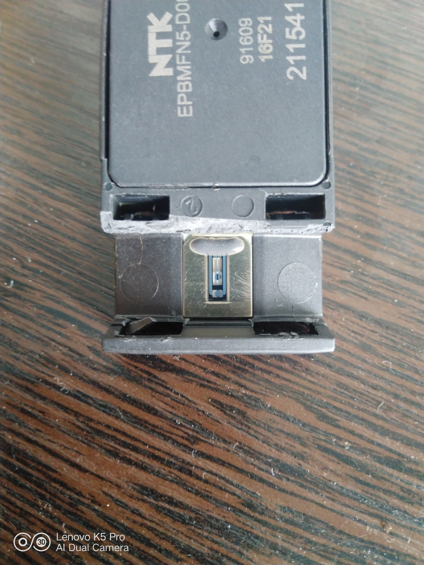

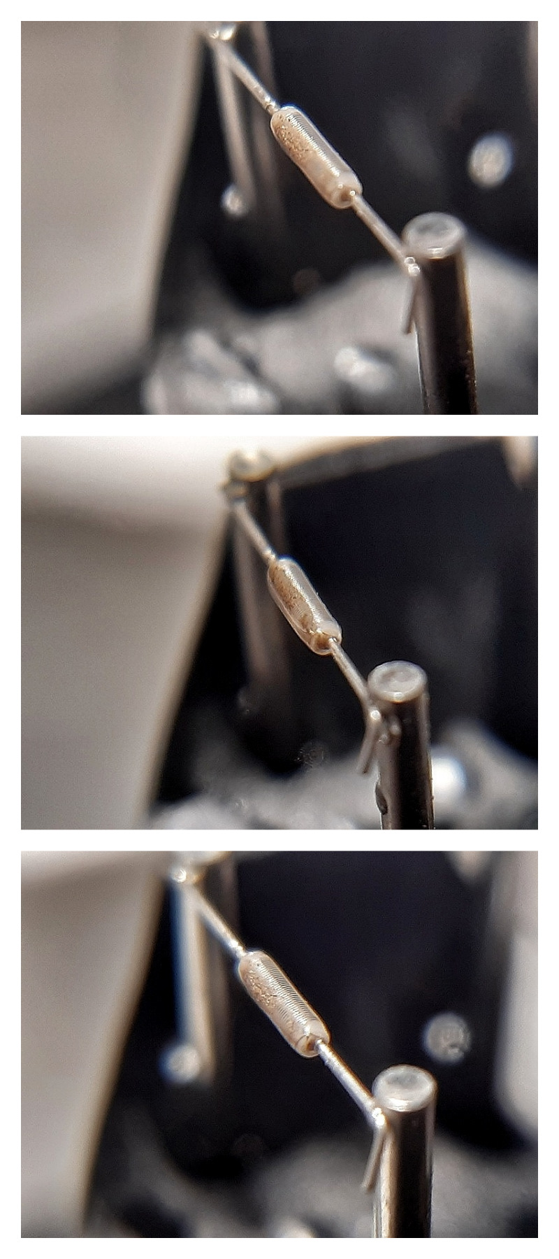

Алексей, добрый день! Промыл по вашей схеме, но спиралек не видать. Могли ли их до меня "слизать" в процессе неправильной чистки? Обороты хх плавают, машина "не тянет", пинки при трогании и на второй
Привет, сфоткай под увеличением да и сам через лупу рассмотри. Должны быть :-) Ну или ой…

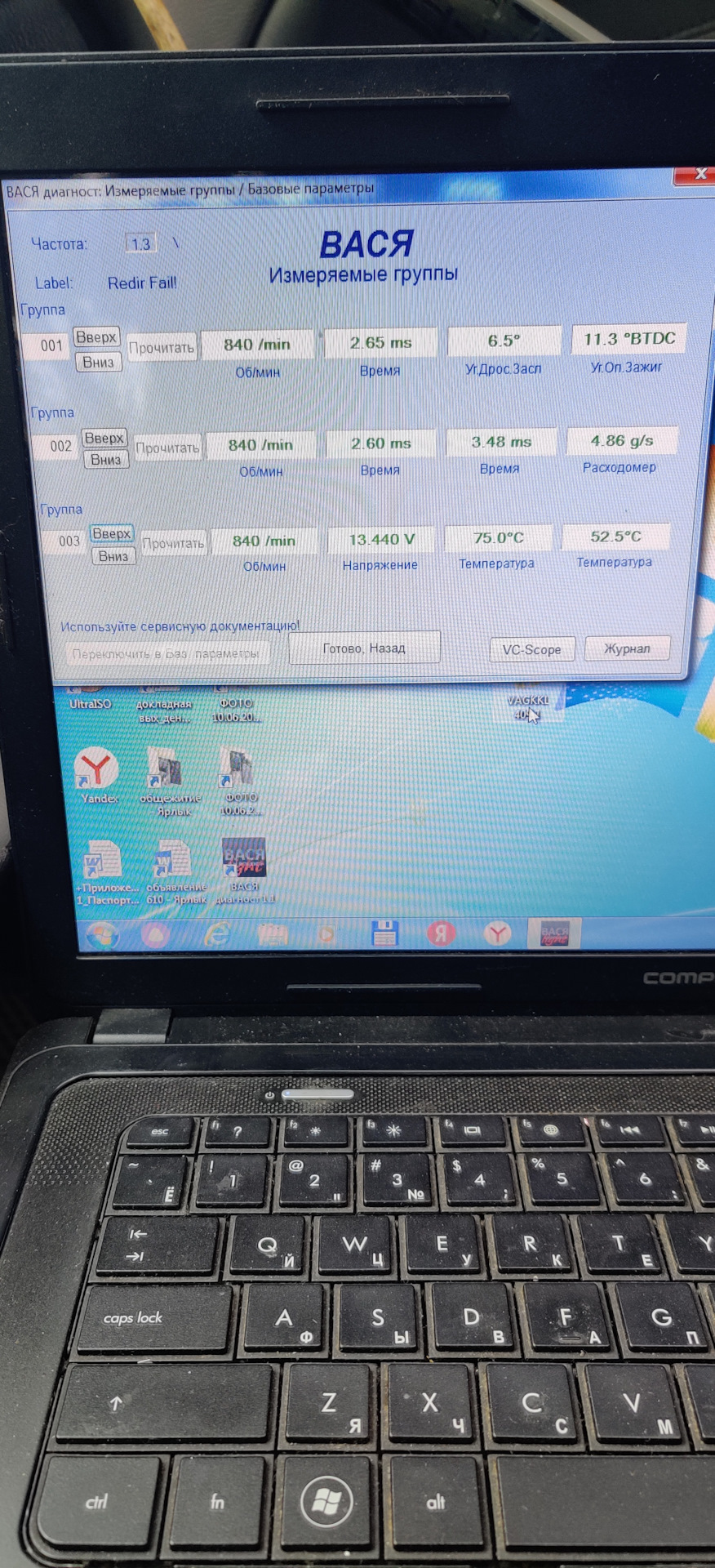

Вопрос мотор 2.8 аск. Какие должны быть показаниям в ваг ком?
При отключение клапана абсорбера(провода) на работу по дросселю что-ли переключается?
При работе клапана абсорбера какие показаниям расхода должны быть?

Если спиральки не порвали прошлой чисткой то поможет :-)
Они в оболочке, я так понимаю… тряпочкой не порвать…
Порвать :-) спираль на стекле…

Добрый день, а вот на схеме указано напряжение хх и на 3000 об — это для всех двигателе такие данные? У меня adr, 1998г — померял на хх прогретого двигателя — 1.07, 1.08 В — это мало? Датчик на выкид?
Ps Перед этим помыл, как описано, но он чистый был и так.
подключить к осциллографу и посмотреть.
А так, на вскидку, маловато. Но я АДР не помню параметры.

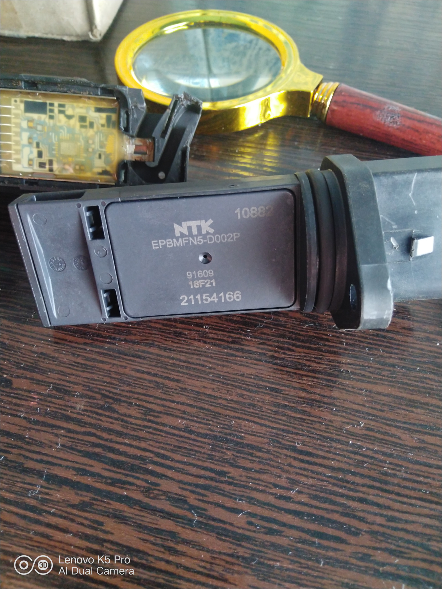

На ниссанах такие же только корпус чуть другой вроде но так же 2 нити на тойотах тоже только к нитям доступа нету к некоторым

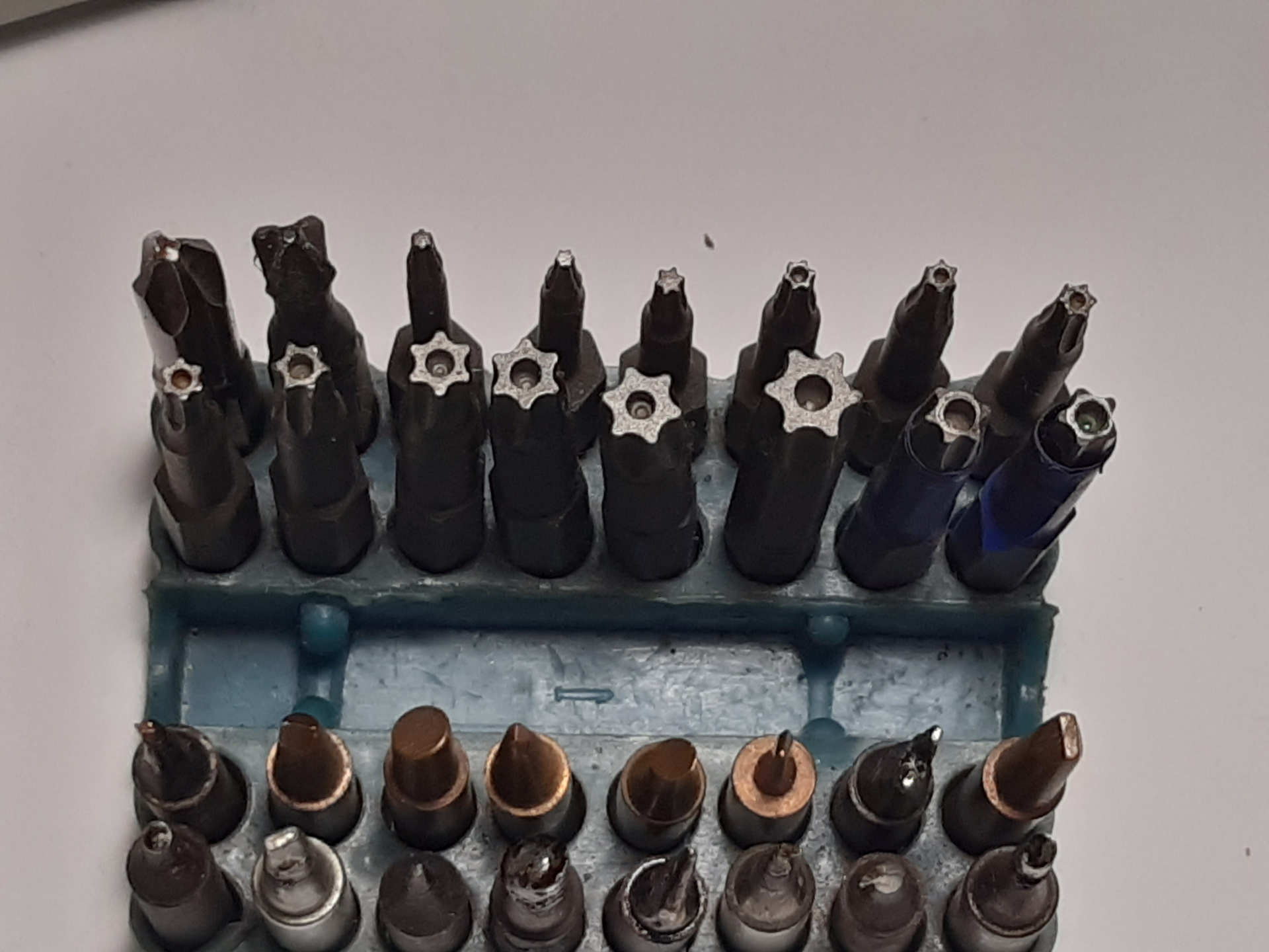

Бита Т20 с отверстием это TS20 ))
А разве разве не вот так — Т пять лучей а ТS шесть лучей?
Нет не так ))
И правда :-)))
Так как я на ваге полжизни у меня весь набор TS )) я и покупал давно, он и в tsi новых есть ts этот
У меня только малый набор :-)
Ну у меня не много ток 10 шт )) вот они где в новых движках

За макро-снимки отдельное спасибо! Теперь понятно как оно устроено!
Старался :-)
