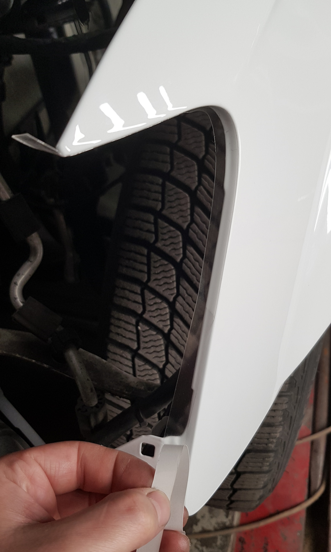

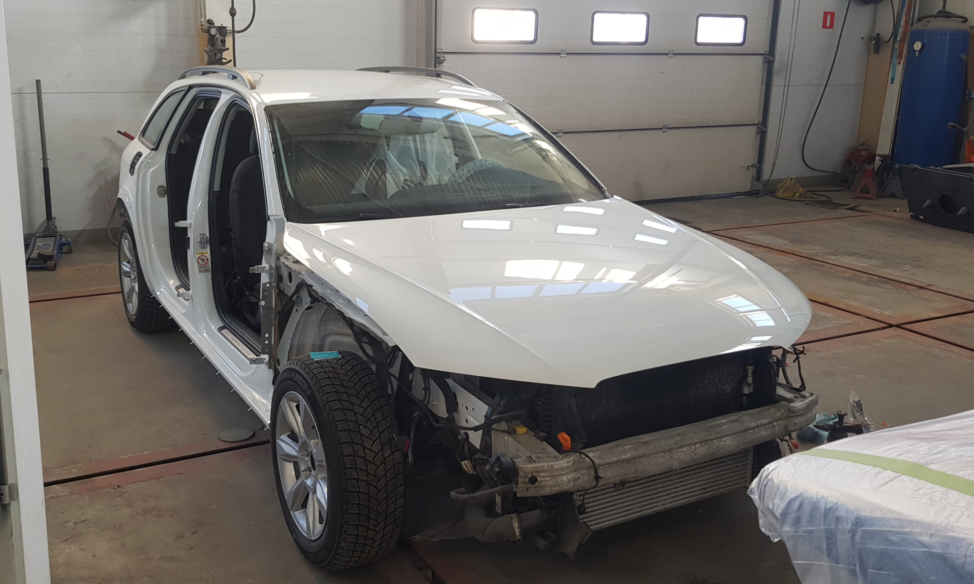

Итак этот праздничный день когда художник сказал "Забирай машину" настал, и 24 марта я его забрал. Долго красил?, да долго!, но мне не горело, да и за качество работ я не переживал. Далее фото финальных работ.

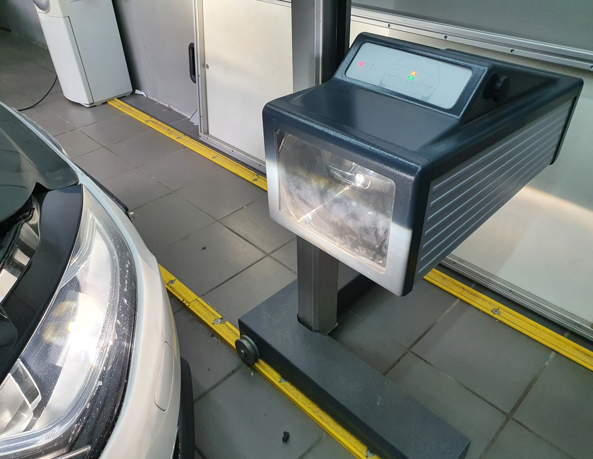

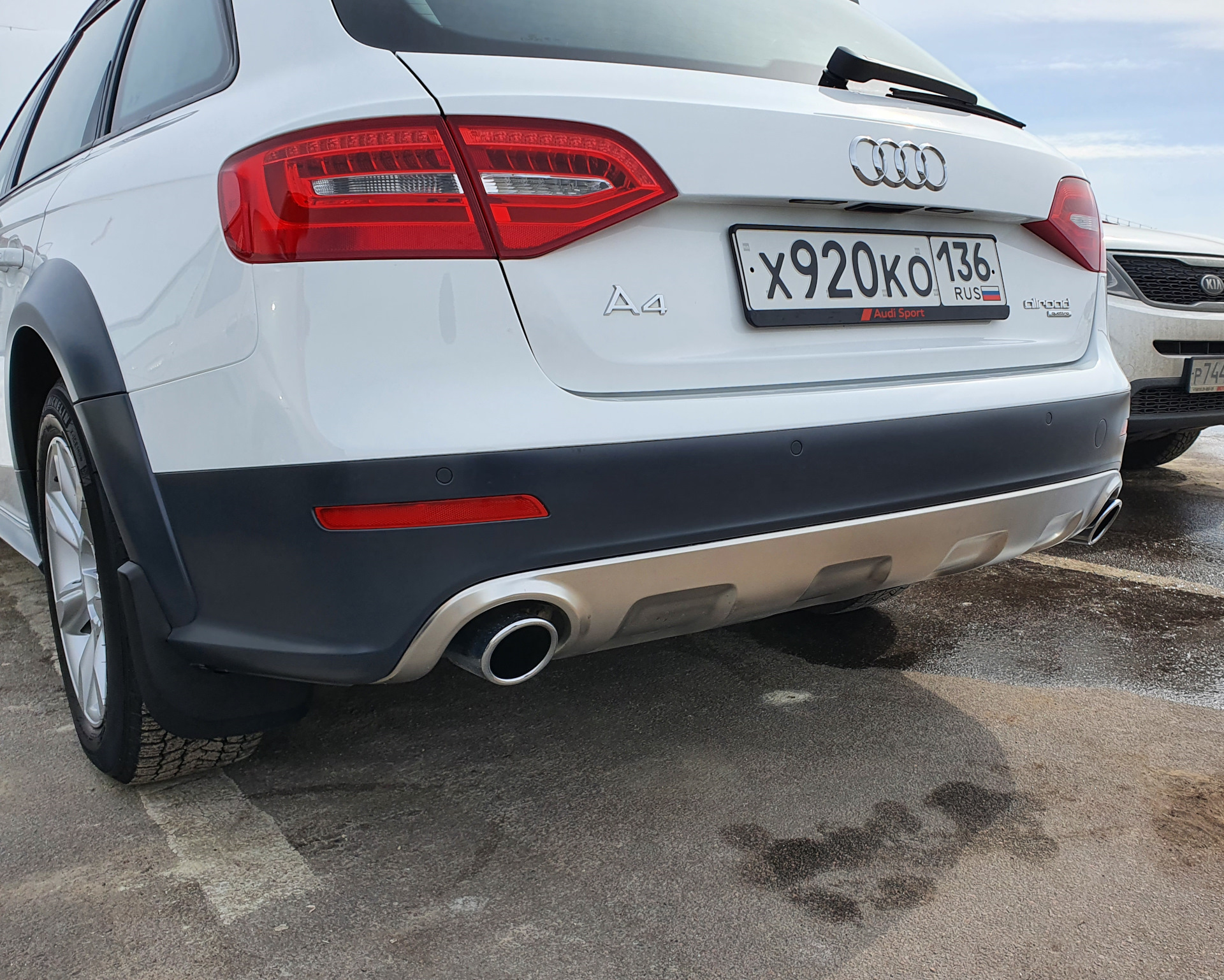

После окончания малярных работ первым делом поехал к официалам отрегулировали свет, сделали диагностику, подзарядили аккумулятор, дальше были подарки в виде новых туманок HELLA 1N0 271 648-111 и 1N0 271 648-121, они же в оригинале. Также решил обновить насадки на глушитель 8K0071762. Новые туманки, отполированные фары и погрузочную зону заднего бампера затянули в пленку. Все эти мероприятия позволили омолодить машинку.

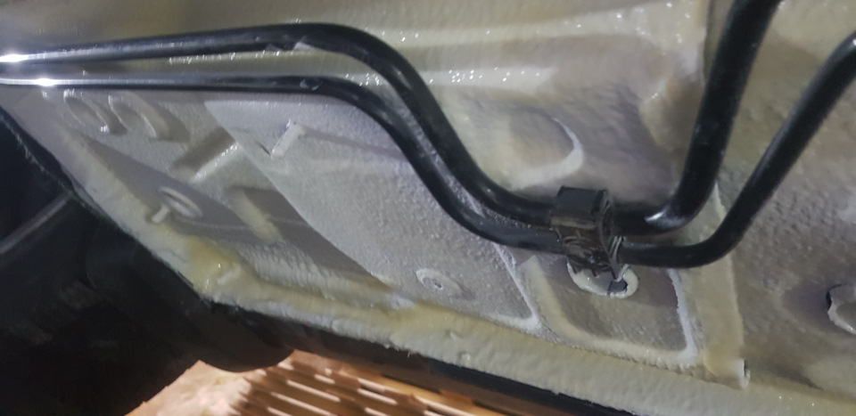

По итогу: Я доволен, переживал что пластик будет выделяться от заводской покраски, но художник справился и разницы с оригинальным исполнением я не заметил, также стоит отметить что в машине стало значительно тише так как распыляемый герметик нанесен на все арки и днище, я честно не ожидал что эффект будет на столько ощутим.

Говорят, что динитрол сейчас скатился по качеству
Может быть и так, но с чем сравнивать? Мне воск нравится держится хорошо, точно не хуже оригинального. По поводу материалов-он просил не публиковать, понятно что там распыляемый герметик+ он его чем-то разбавляет.
Я в том году делал скрытые полости ml +lt, днище и арки ml+4942. Всё хорошо но где была ржа, сейчас она пробилась. Делал вместе со знакомым, он обрабатывал аналогично, но материалами APP, так вот, сейчас он решил обновить антикор, начал щёткой счищать а там где были очаги коррозии, они сейчас, как будто после преобразователя ржавчины, стали чёрными и дальше не идут. А у меня с динитролом дела хуже.

Воск, какой именно?
DINITROL 11039
