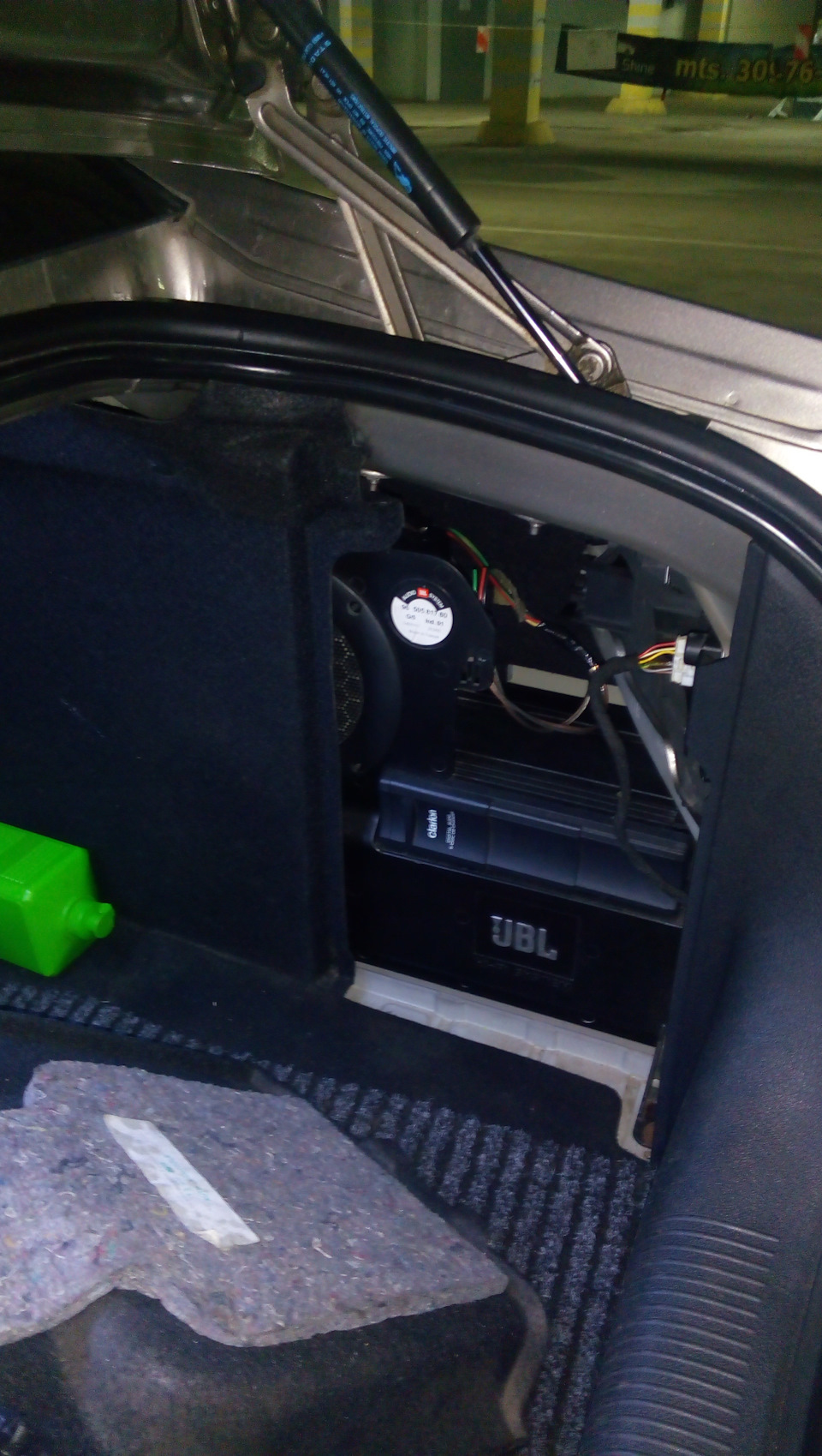

Ну собственно ставим усилок в свое законное место за бардачком, а саб ставим в правую нишу в багажнике

Можно фото как выглядит Саб в багажнике?
Вот так
