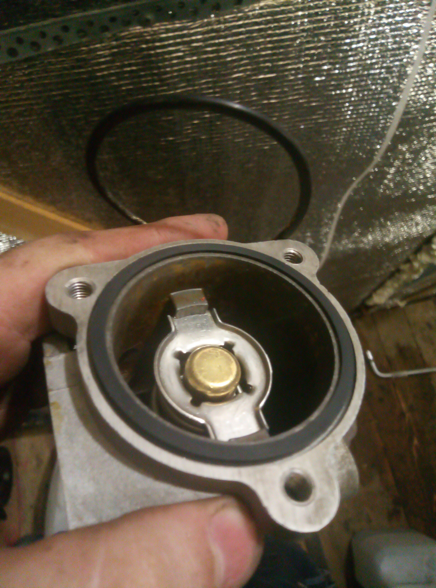

Всем привет. В продолжение этой темы www.drive2.ru/l/615641575355090678/, пришло время "переобуваться" на летний термостат. Эх, вроде всю жизнь на ВАЗах, а заниматься сезонными сменами термостатов выдается впервые)) В общем как и писал в той теме для лета по моему мнению будет жестковат термостат на 92, тем более на машине с АКПП, поэтому решил пока поставить старую вставку лузар на 85. Думал обойдусь малыми работами, располовиню термостат не снимая с мотора, запихну новый элемент и соберу. Но не тут то было, место там неудобное, вдобавок не видишь что куда суешь, все на ощупь, снять то еще снял, а вот поставить не хватило упорства продавить пружину, а даже теже пассатижи мешают засунуть туда патрубки, расположенные рядом. Видал приспособу одну из трубки с "лапками"тут на драйве, но пока не обзавелся такой. В итоге проще оказалось снять с блока термостат. При сборке есть одна проблема, новых уплотнительных резиночек для грантовских термостатов нигде нет, они такие круглого сечения идут, только в одном магазине мне сказали что они вроде как когда то были, в других вовсе развели руками, и интернет молчит, резинка похоже даже каталожного номера не имеет. Хапнул что было в наличии из похожего, а это резинка от калиновского и еще резинка от 082 термостата. Короче одна из них, вроде калиновская налезла, натянул можно сказать на паз с усилием, хоть у нее и квадратное сечение НО встала как родная(на фотке старая обжатая и ее заменитель уже на месте)
, зазор для обжима выпирал тоже хороший, в общем закрутилась герметично без проблем, пользуйтесь так сказать решением.
В общем все собрал, долил почти литр пролитого антифриза, да в этот раз не очень аккуратно сливал, на будущее надо аккуратнее, не только компрессором выдуть антифриз но и шприцом жане например через шланг повыкачивать неслитые остатки, антифриз нынче не дешев. Что имеем теперь по работе этого термостата. Ну во первых он начинает открываться на 85 градусах, это я еще по осени выявил делая замеры градусником в кастрюльке. Сразу же подтердилось и то что раньше старый датчик температуры двигателя врал и не зря я его тогда заменил, он занижал градуса на 3-4, получается и мозги включали позже вентилятор тогда, может еще и поэтому были траблы летне осенние, все в кучку. В общем начинает открываться на 85, температура доходит до 88 гр, потом идет падение температуры вплоть до 71 градуса, и так по кругу, замер примерно в уличную температуру +8. Все как в зимнем, качели туда сюда но более щадящие температуры для лета, уже не так противно в пробке стоять. Пока поездим потестим, в планах по прежнему переход на другой термостат, возможно бехр с вставкой гейтс на 92 или с вставкой бехр на 87 или 89, по слухам они держат температуру без больших качелей температурных, хотя наверняка из за того что подсикают в основной радиатор. В общем как то хочется уйти от сезонных смен термостатов, попробовать победить температурные качели и при этом не мерзнуть по зиме и не ездить в верхних границах температур мотора, получится или нет покажут будущие опыты.

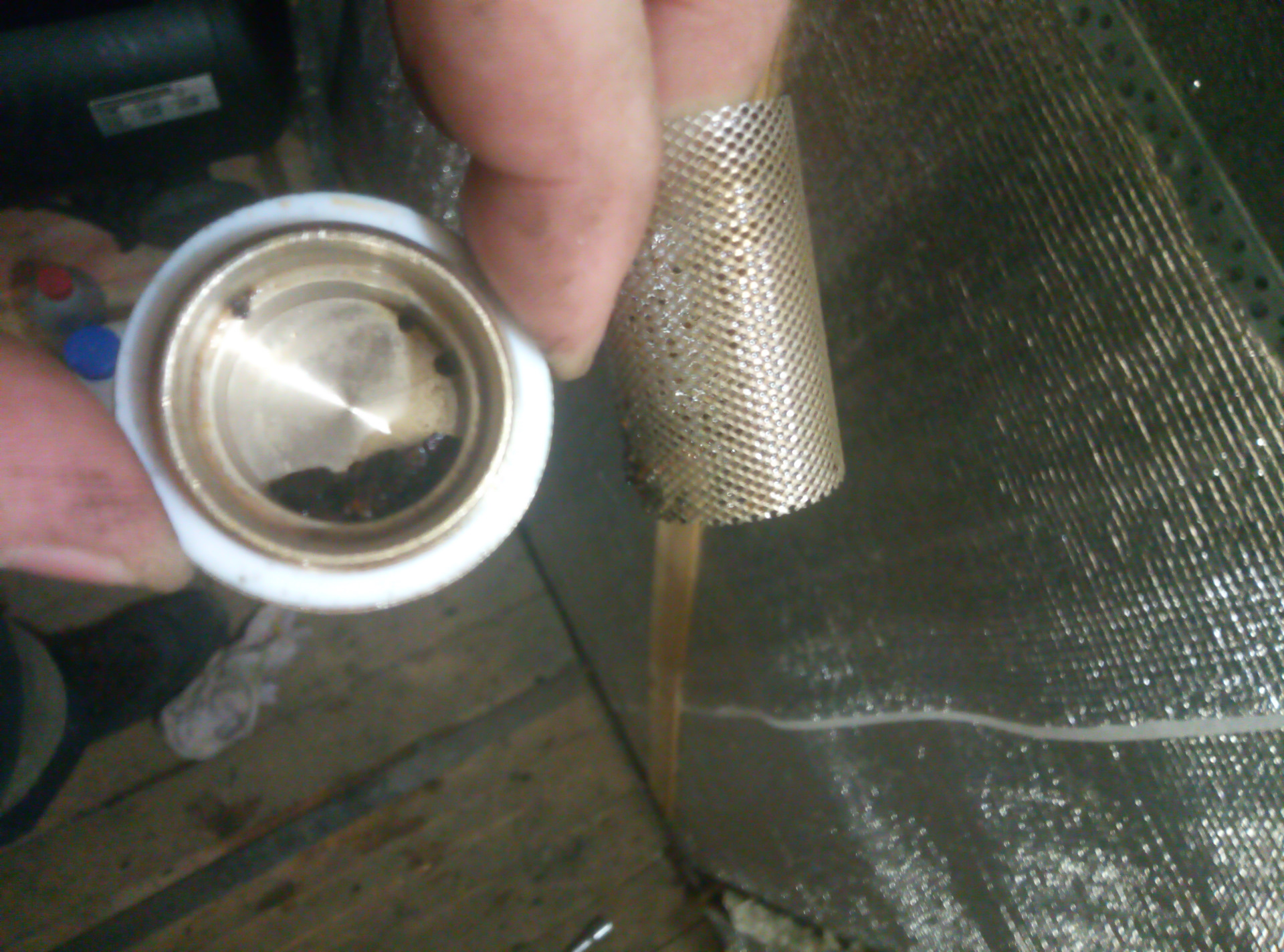

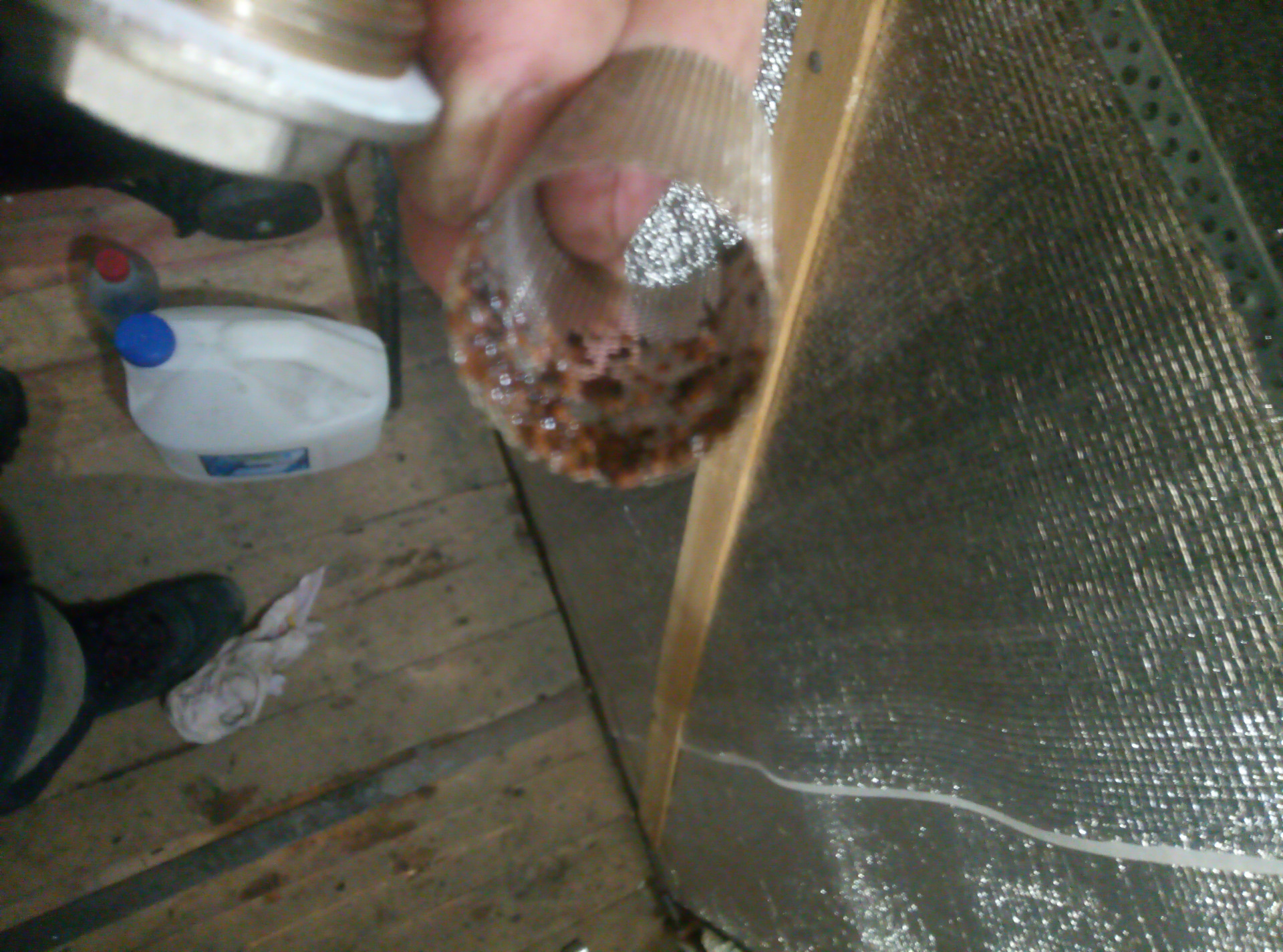

Попутно проверил как там поживает мой грубый фильтр ОЖ, насобирал за зиму кое какую каку
, ну в принципе не так много, учитывая какая там была загрязненность раньше, пока что пусть дальше стоит, особо не мешает.
