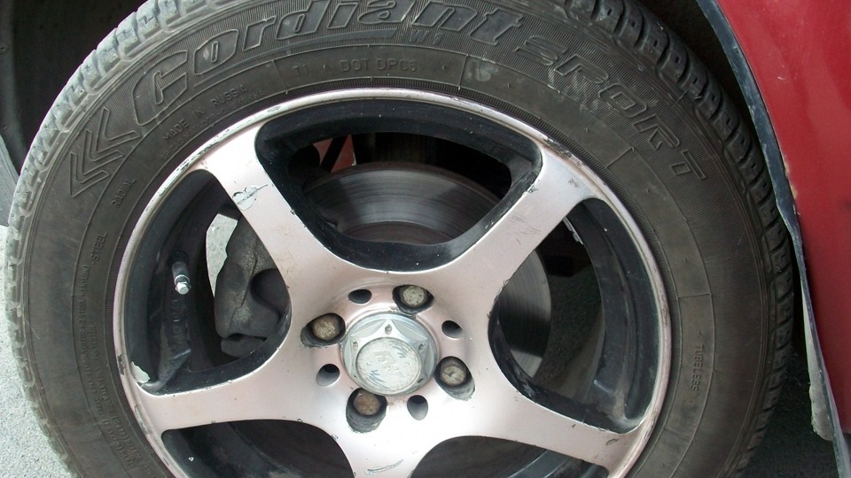

— Перед: Вентелируемые диски и супорта 2108 со скобами 2110
— Колодки "Крафт"

Колеса:
— Лето: Литые диски на 14, резина Cordiant Sport 185/60, думаю перейти на 175/65 так как мой размер трет при вывороте руля, иной раз думаю вообще перейти на 13 радиус, дороги вообще — атас! AMTEL Planet T-301 K-312 175/70 R13 на ВАЗовских штамповках.
— Зима: Были шиповка Amtel Nordmaster 185/65/R14 не понравились, продал, купил шиповку Matador Mр 51 Сибирь-2, 175/70/R13 на штамповках очень доволен, хорошо гребут в сугробах, это актуально так ка дороги чистят плохо у нас.
