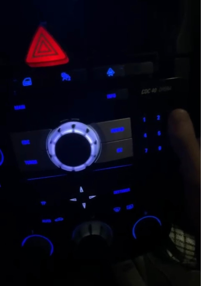

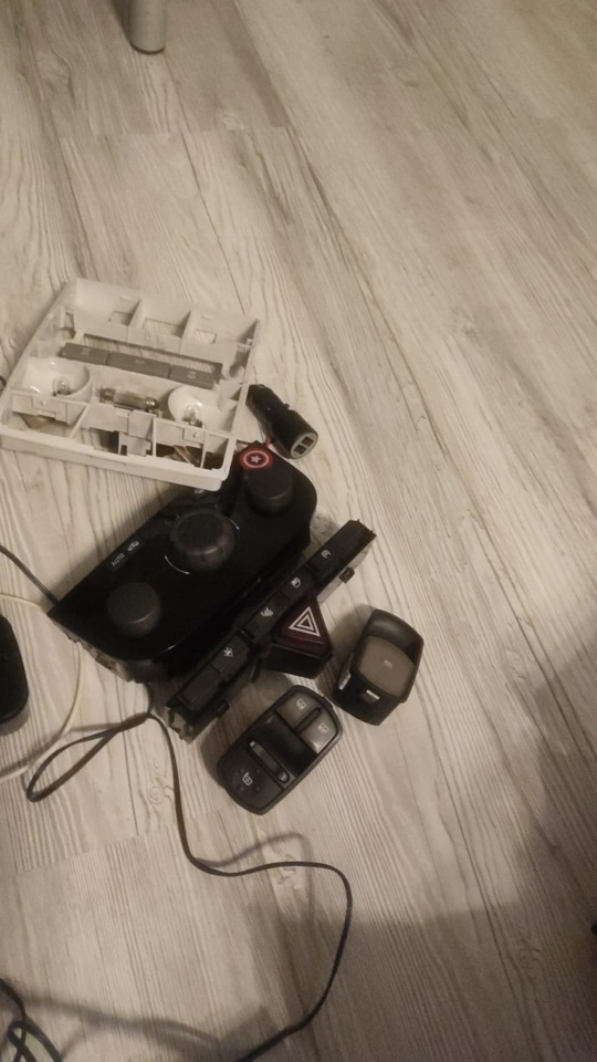

4)Пересвет кнопок и дисплеев. Ну невозможно уже видеть эту оранжевую унылось. Хотелось нового. Очень нравится синий цвет подсветки салона, а-ля Хундай. Получилось реализовать, помог товарищ. Есть пара нюансов, поправим, диодов много.

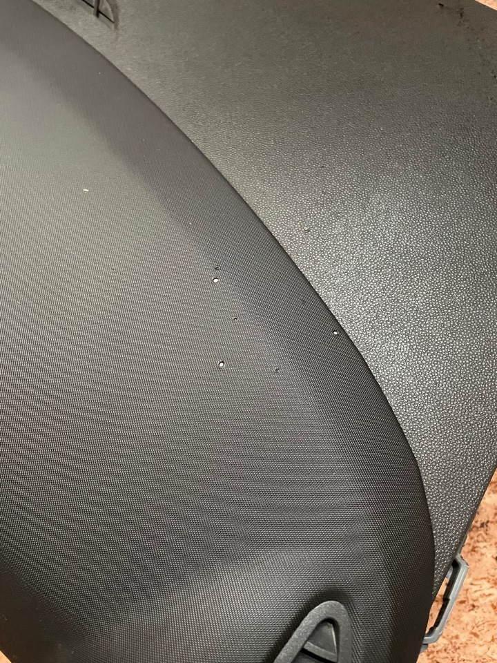

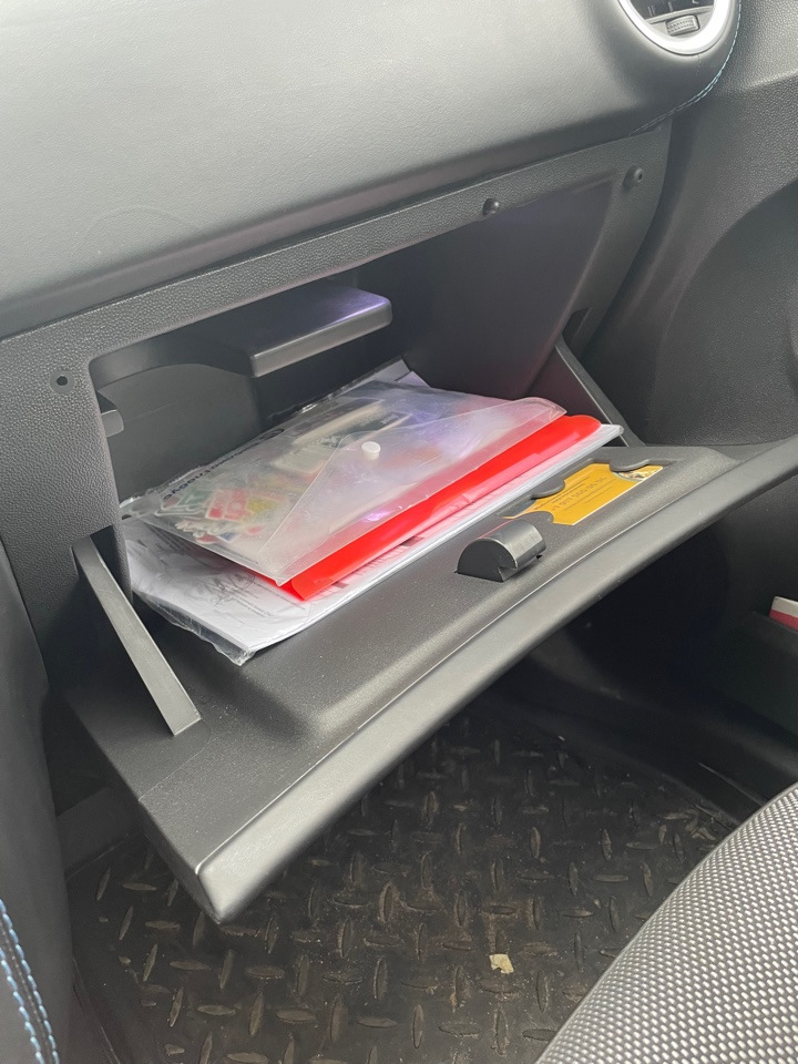

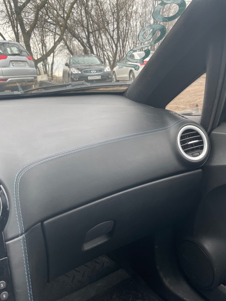

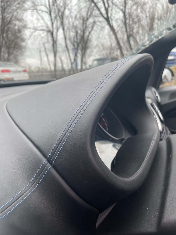

5) Самое долгожданное) Поставил кожаную панель с одной всем известной машины. Да, жаль, что подобные автомобили заканчивают иногда таким образом. Но это не мое дело. Прикупил еще в декабре. Полный комплект с козырьком, бардачком и блоком управления света. Да, не новая. Да есть косяки. Но! Вид имеет, стало уютнее и моя один хрен была зафаршмачена при проведении ранее кузовного ремонта. Установка не заняла большого труда, тут больше важна аккуратность. Все "навесное" на панели держится на одних и тех же болтах. А сама она на 5 винтах. Торкс под это дело везде одинаковый. Главное не торопиться и ничего не поломать)

панель выглядит бодро, интересно страдает ли безопасность в случае чего, есть сможет ли стрельнуть air bag через нее. А по пересвету не думал на счет белого? диммер на синем так же работает штатно?
Стрельнет, там кожа тонкая достаточно, усилием ее порвёт. Диммер работает штатно👍🏻 Над белым думал, возможно переделаю

Синяя подсветка конечно смело, глаза быстро от нее устанут. Янтарная она хоть и приелась, но нейтральная к зрению. А на синей такое ощущение, что у тебя все расплывается. Ну это у меня так. А вообще красава, что дело двигается
Приму к сведению) переделать никогда не поздно, тем более когда понятно что и как
