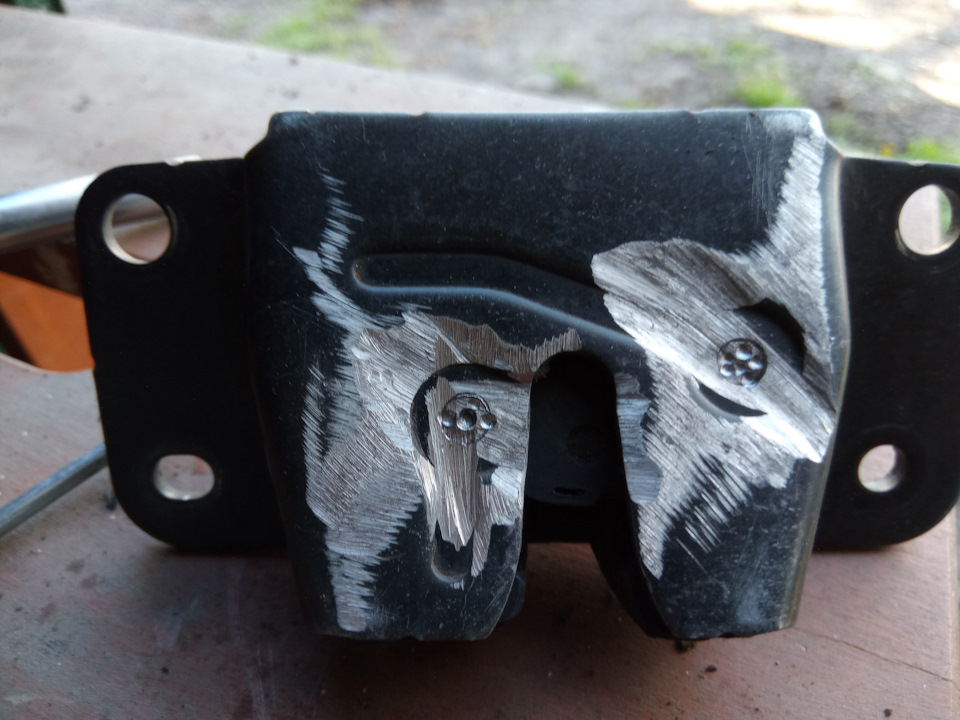

Берем болгарку и разбираем замок. (Я ничего не терял, кроме времени ожидания нового замка.)
Сперва спилил клёпки с внутренней стороны и попытался их выбить — хрен вам!
Потом спилил клёпки с внешней (Чёрной стороны) и при ударе молотком по оси они пошли.
И вот внутренний мир нашего замка:
А не открывался он всего лишь от немеренного количества грязи, которую я счистил перед фотографированием, иначе механизм не разглядеть.

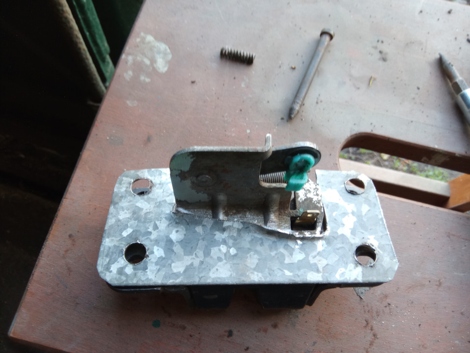

Итак почистив замок от грязи и внимательно изучив его внутренний мир, а пришел к выводу что пружинка и тот кусок пластика, что отлетел нафиг не нужен в этом замке.
Пластик держит пружинку, которая выдвигает навстречу скобе замка пластмасску, для более мягкого защёлкивания.
Ну или скорее для того, чтобы на ходу замок меньше тарахтел.
Почистил, собрал обратно.
Попытался слегка расклепать оси (Сперва была надежда саменить заклёпки на гвозди или болты. но нет — это оси сложной конфигурации и хрен их заменишь.)
Был бы сварочный автомат — попытался бы прихватить парой точек.
Но поскольку имеется только трансформаторный с обычными электродами, а внутри пластик — не стал даже и пытаться всё испоганить.
Чтобы замок не развалился пока я заказываю новый, из самой толстой найденной оцинковки сделал пластину, которая будет держать замок.
И прикрутил его на место.
