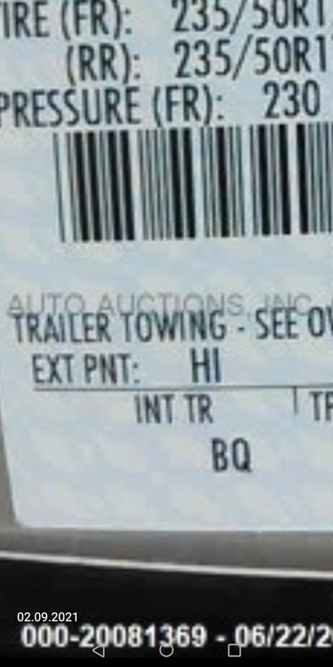

Подскажите плиз цвет краски )
На наклейке, которая на стойке, написано Hi
