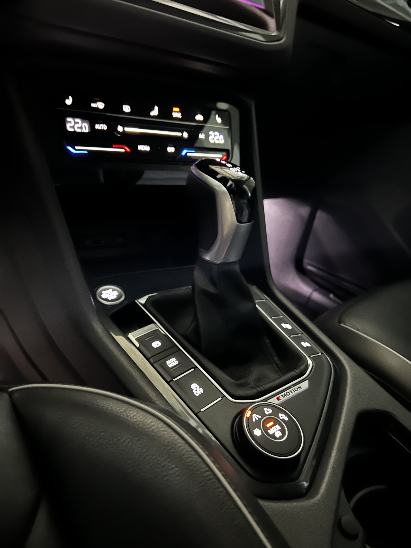

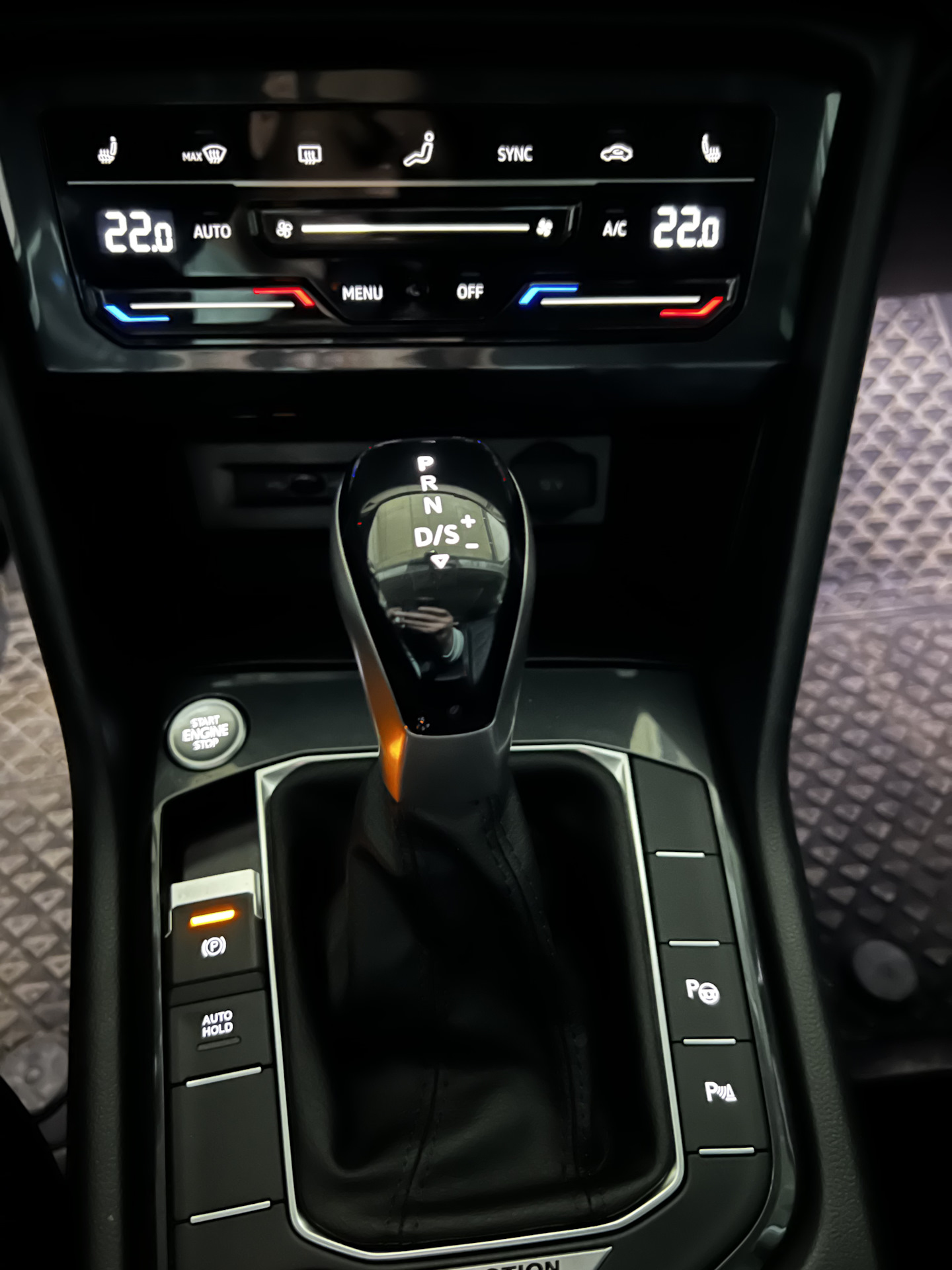

Найди на фото одно различие )
Так как концерну vw стало жалко одной кнопки которая показалась им лишней — было решено назло им добавить ее обратно, я про кнопку ESP OFF .
Одной заглушкой на торпеде меньше !
1. Кнопка. 5NB 927 137 AWZU
2. Разъём в кнопку. 4B0 971 636
3. Пин от BMW 12527510672
4. Проводка .

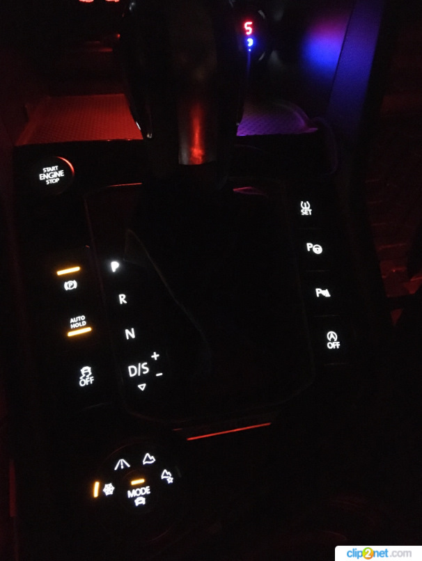

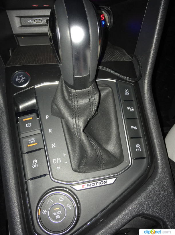

Вижу две не работающие кнопки 😉
Все так и есть.)))
А у меня вот так.)))
Правый блок кнопок: только две работают, а остальные муляж?
Ага…
Где покупал -Али? Есть ли какой то Геморой с заменой? А то же хочется заглушки убрать
Али, ссылка уже не работает.Никакого гемора-выткнул-воткнул

Только вместо пустых заглушек, из-за того что они с подсветкой.
Приветствую, работает? Полного отчета не будет? Ее как то кодировать нужно в блоках?
Только провод в блок абс под капотом воткнуть, кодировать не надо.
Но смысла в этой кнопке, кроме декоративного, вообще никакого. Все отключается двумя касаниями на дисплее. Тут одно касание. В чемпионате на скорость отключения esp будет фора.)))
