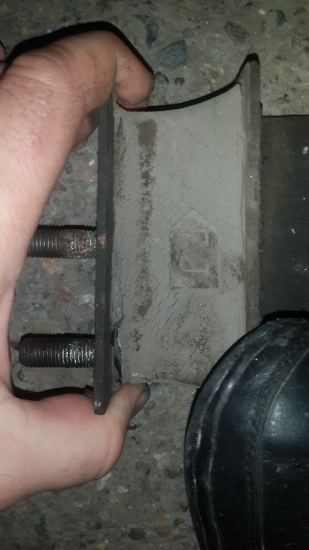

Всем привет, меняя неделю назад масло в дифференциале, обратил внимание что 5ая подушка ( на 3s fe их 5 штук), вся разорвана. Надо менять. Первым делом смотрим сколько стоит оригинал и ужасаемся, от 8500 и до бесконечности.
Смотрим наличие контрактных подушек, на весь город 3 штуки. Посмотрел каждую, все мертвые а ценник 1100. Еще нравится как пишут — износ 30 процентов. Как вы это расчитали интересно, она порвана, какие нахрен 30 процентов?

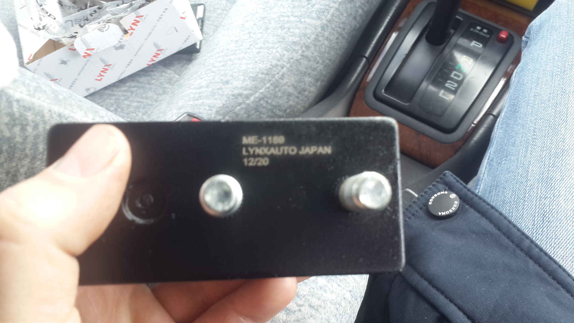

Делать нечего изучаем аналоги. Их не особо много, 5 фирм. Про все отзывы плохие. Ценник от 1000 до 2000. Более менее много хорошо отзывов о фирме Lynx, плюсом хороший знакомый сказал что у него такая подушка уже 3 года ходит. Мониторил ценник около недели, цена то 1900 то 2000, и вот вчера 1721 рубль и сразу еду забирать.

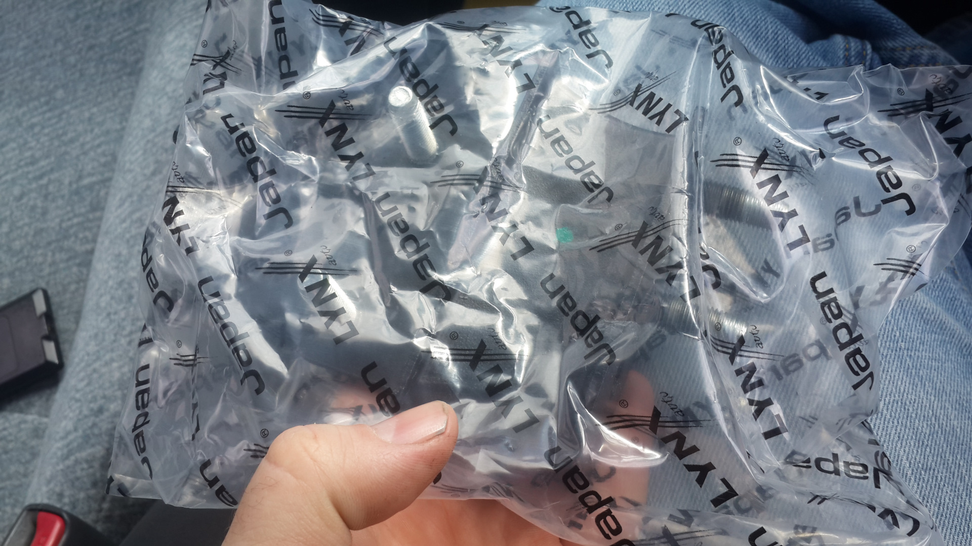

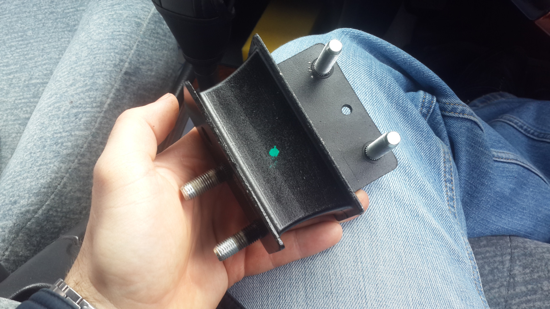

Визуально очень красивая, на ощуп резина мягкая и упакована хорошо.
Сегодня заменил и больше всего боялся что вибрация будет ощутимой, но нет, вообще классно стал мотор работать, при переключении на R D ощущались толчки, сейчас же первый раз включив D аж удивился как мягко ))) посмотрим, насколько хватит. Пока что очень доволен

Она ставилась только, на 3s-fe передний привод.
Приветствую!:)
А где она находится?
Когда двигатель менял, не видел её… ну или значения не придал.
Мотор 4s? Стоит только на 3s fe. Сзади под задней подушкой
