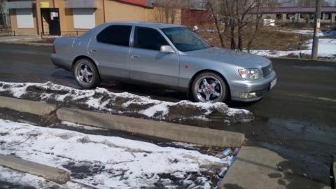

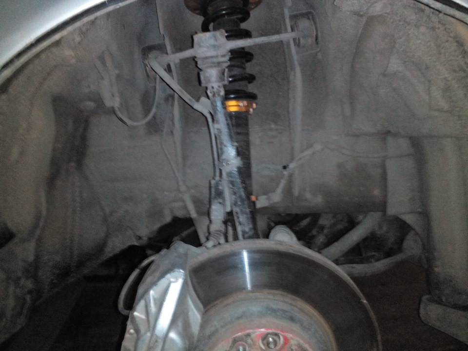

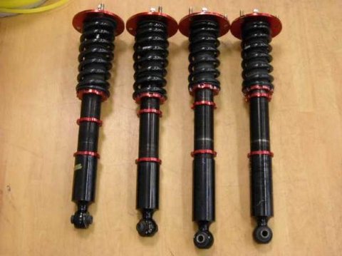

Заменил штатные стойки на винты.
Занижать пока не стал, весна как ни как дороги просто каша.
Как говорится пришла весна всем заниженым п…да.
Стало жестковато зато зад не просидает и пропали крены в поворотах. В общем пока доволен.
К лету думаю опустить немного.

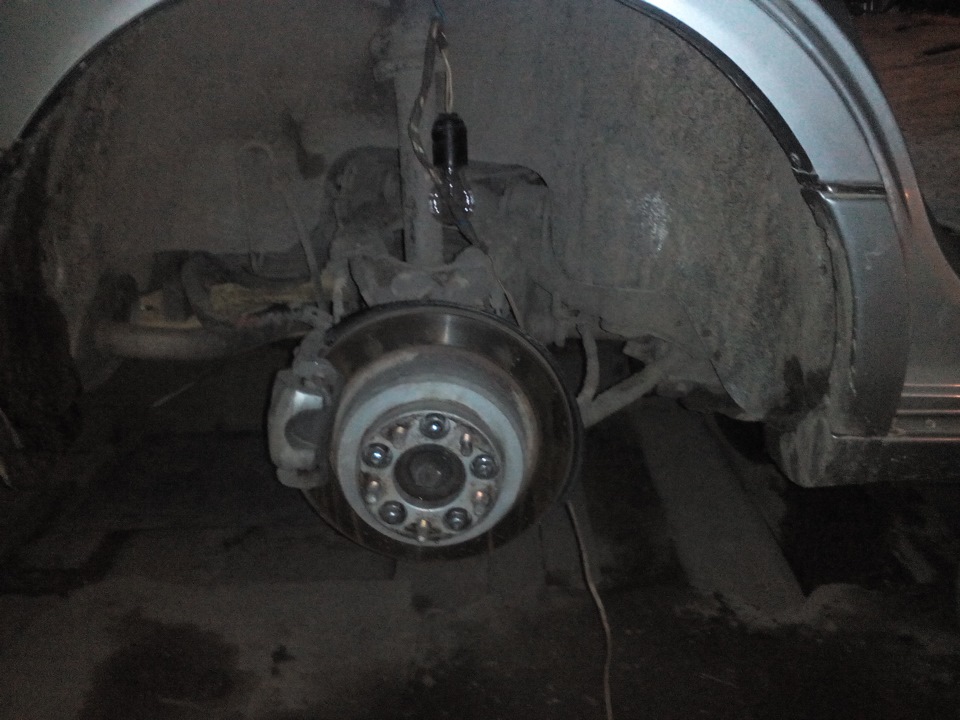

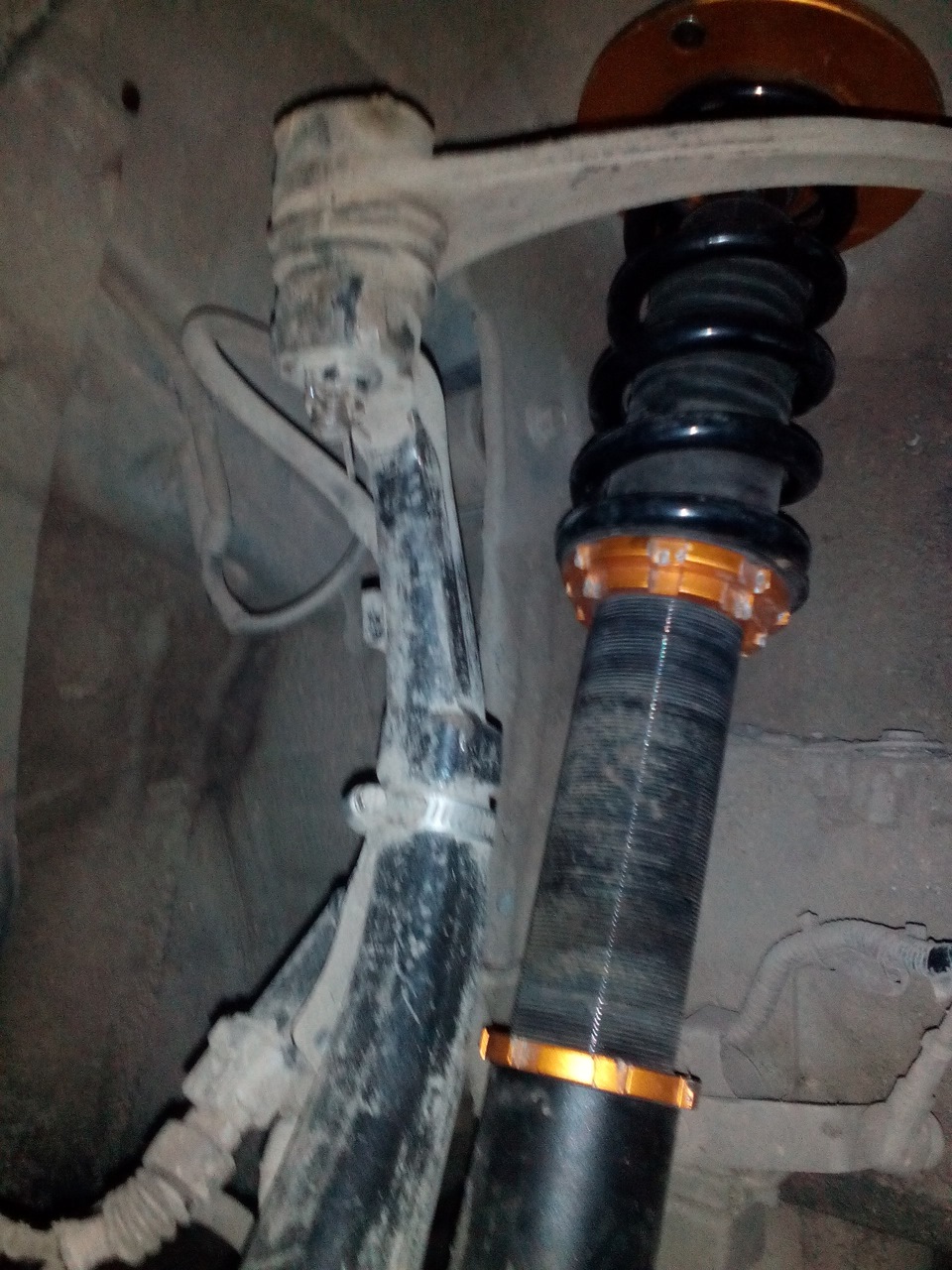

Привет, сам менял или в сервисе? Как полка задняя снимается? Не могу снять полку чтоб стойки снять и до верхних шаровых добраться.
Менял сам. Там не надо шаровые снимать. Зад просто снимается. Откручиваешь нижний болт который стойку держит, снять линьку чтобы ход подвески больше был. Снимаешь заднию сидушку и скручиваешь стойку сверху. И все вроде больше нечего не откручивал.
у меня чтоб стойку сверху снять надо же полку снять, чтоб не мешала стакан открутить, который моторчик регулировки стойки закрывает.
