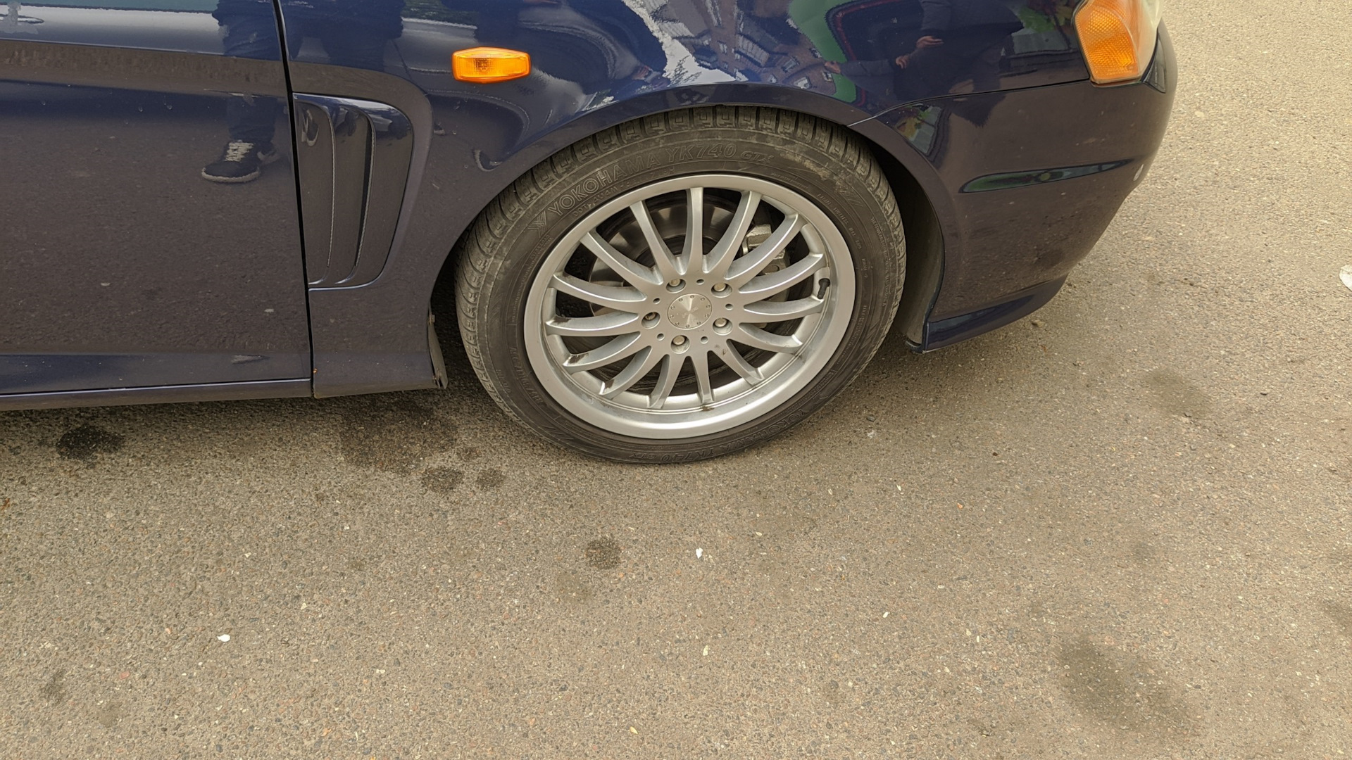

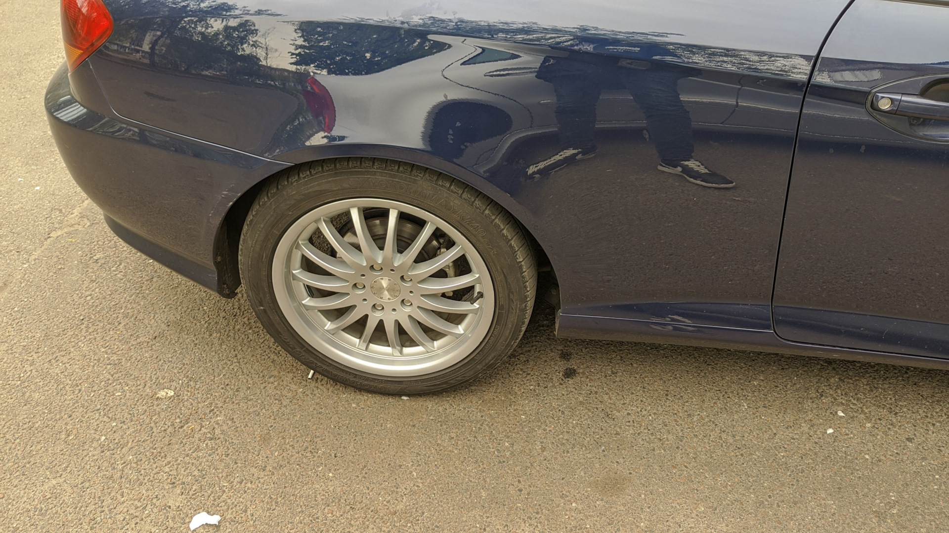

Народ, подскажите, кто чем может — мучаюсь вопросом, какую резину, на лето, покупать?
Диски стоят 17" 7.5" ширины. Резина зима — 225/45.
Хочу что-то уже, чтоб и колейность меньше и расход и вот это вот всё.
Выбор между 215/50/17 которую днём с огнём сейчас не найдёшь подходящей.
Или 205/55/17 — разница, вроде, в 1см, но не понимаю — будет тереть, нет?
Короче — кто на чём ездит, на 17?
По итогу остановился на 215/50/17 Yokohama YK740 GTX. Мягко, хорошо, никто нигде не затирает, но чуть шумновата, когда идёшь накатом. При резком торможении резина не держит — срывает.

Езжу на 7.5 дисках 17 диаметр, 40 профиль. Выше не рекомендую, цепляет за подкрылки. Особенно на скорости выше 150-160 если небольшой перепад высоты покрытия, шаркают
Если диски сток, то у них ширина 7". Вообще я за 205/50, т.к. померив расход понял, что ширина сильно влияет. Но если диски реально 7,5", то 205 будет очень"домиком". А 205/50 и 215/55 уже слишком большие, будут где-то цеплять и тереть. Там штатный 215/45. У меня стоит 225/45 17 — они уже внутрь арок уходят.
Так вот в чём дело! Сменил с 225 на 205, расход с 12,5 л и выше снизился до менее, чем 11 л.
У меня, в принципе, 12л он был только один раз. Остальное время 14+.(

Чет думаю, что на 205/55/17 должно быть в самый раз…
Кстати. Сильно бОльшие, чем штатные в диаметре колеса тоже плохо могут отразится на торможении, пробовали ставить на ланос колеса от соляриса — он тормозить перестал. А у тибурона и так тормоза ватные. Ну и спидометр сильно врать начнет на завышение. Я когда откатаю свои 225/45 буду переходить на 205/50.
У них, получается, инерционность больше — тяжелее остановить. Остановился, в принципе, на 215/50/17 — их и буду заказывать, наверное.
Ну что ж, удачи👍
Megadavioni
Я так вот тоже вычитал, что 215 стандарт, но думаю чуть повыше типа.
Гуглил, смотрел как 205 на 7.5 смотрятся — вроде без домика. Это типа минимальная ширина, на 7.5.
А разница с моими 225/45/17 — 11мм.
