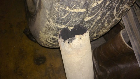

Итак, 23 декабря 2013 я заменил резонатор на ферроз
вот оно
В старом что-то грохотало, но он был везде целый. Купил новый, поставил. Итог, прошло полтора года все повторилось. Проехал 5 тыс км за этот период. Тарахтит чуть чуть на ХХ, на драйве сильнее. Звук идет с резонатора, но если нажать в месте соединения трубы, как бы на излом чуть, звук пропадает.
Что делать? варианты?

Проехал 1000 км звук прошел. Ничего не делал.
я туда вварил кусок трубы) ну как кусок…от гофры приёмной трубы до задней банки. звук отличный. без перебора.
какая труба? можно гофру вварить от волги?
вварить можно все) у меня ввобще за место катализатора была вварена гофра от выхлопной системы двигателя CAT. Трубу тупо нашёл по диаметру и вварили.
Офигеть 5тыс. За полтора года. Я за месяц столько проезжаю
У меня тогда было 2 машины, зимой на опеле не ездил. А так за два года опеля накатал 10 тыс )))у меня до работы 6 км
бюджетно- проварить, затратно- заменить ))
ну это я так понимаю прорезать, варить, заваривать, замазывать?
ну я так понял пердит с соединения труба-сезонатор?
сверху все целое, труба не отвалилась, что-то внутри
