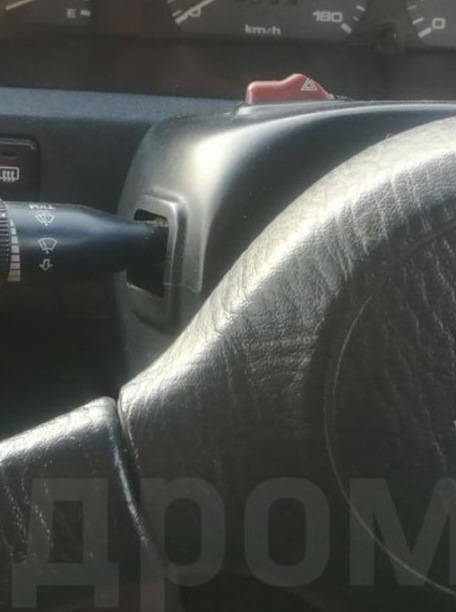

Всем привет! Начну я значит с того, что мазда на внутренний рынок решила почему то у всех своих праворуких моделей поколения BG 1989-1994 г. сделать кнопку аварийки за рулём. Очередной регламент, или просто инженерное решение, сложно сказать, ребята в Хиросиме заморочились конкретно и вделали кнопку аж в гитару! У таких же леворуrих мазд — кнопки там нету, она удобно сделана в других местах, что у 323F слепой, что у седана 323 платформы BG. Мол ребята, так удобней…пользуйтесь! Вот только сама кнопка оказалась не такой уж и прочной…у 80% машин с такой кнопкой — кнопки уже давно пришёл конец. Ниже любительский коллаж фоток с дрома от владельцев Фамилий/Астин!

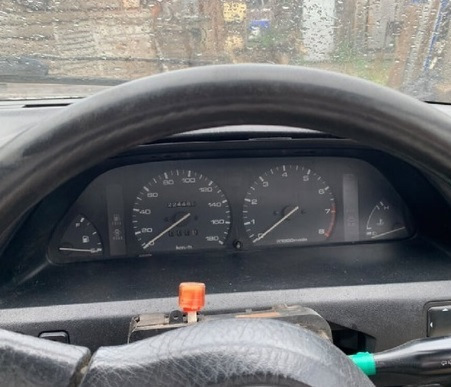

Шуруп — самое верное решение!)
Сгрызли бобры? Не беда, ещё походит!
Около 2 лет назад у меня уже была запись о замене гитары, гитару я тогда брал с Mazda Familia 3-х дверной, точнее я собирал из 2 гитар себе одну. Ссылку я оставлю здесь на ту запись — www.drive2.ru/l/561724823663804418/ Смысл той записи выше был в том, чтобы заменить кнопку аварийки и правый лепесток на фары, так как кнопка аварийки рассыпалась, а лепестки оба затёрлись. Правый лепесток фар я поменял, левый остался родной, так как у фамилии не было колёсика на регулировку прерывистого режима INT.
И тут значит не так давно в Барнауле в разборе появился, что удивительно — Ford Laser в кузове BG5PF. Да, самое интересное, что он праворукий. Кто не знал, это та же самая фамилия, есть отличия по интерьеру и экстерьеру, но платформа у него BG, следовательно и гитара стоит от Familia/Astina. В общем выложили за 2000 рублей с Ford Laser гитару на продажу, у самой машины пробега всего 90000 км, судя по приборной панели и запчастям, именно с этого Ford я взял себе защиту КПП, брать или нет гитару — думал долго, созвонились с продавцом, продавец уступил за 1000 по итогу. Забрал её себе, но как видно с фото под стрелочкой — лепесток дворников опять попался не такой, так как именно этот Ford Laser седан, нету управления задним дворником, ну а колёсика на режим INT дворников тем более. Меня это не особо смутило

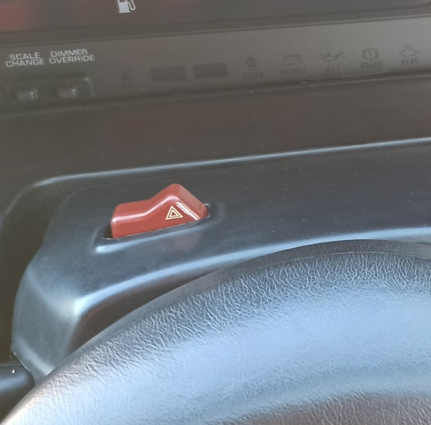

Главное, что у этой гитары самая живая кнопка аварийки, без единого скола, даже предыдущая кнопка с гитары от фамилии не была настолько живая…пиктограмма также присутствует.

За эти 2 года эксплуатации гитары от Familia у меня каким то чудесным образом опять стёрлись всё пиктограммы. То ли в краске дело, то ли зашёркал опять при включении…солнце также сделало своё дело, и кнопка как и моя тоже начала трескаться от старости.
Лепесток дворников тоже подтёрся конкретно.
В общем надоели мне эти стирания пиктограмм, да и пластик стал от времени хрупким. Чтобы хоть как то защитить гитару, решил немного залить её лаком, а именно саму кнопку, и правый лепесток.

Сзади у гитар вся внутрянка болт он. Можно было конечно просто поменять кнопку аварийки, не меняя сам корпус гитары, но проблема в том, что кронштейны самой кнопки нельзя трогать вообще, даже дышать в ту сторону, она настолько хрупкая, и её кронштейны тем более, что при малейшем демонтаже сразу всё сломается и можно будет выкидывать
По итогу всё собрал, важно зафиксировать гитару так, чтобы кнопка была строго по середине отверстия в кожухе, иначе она будет тереться при включении, оттого большинство пиктограмм и стёрты. К защите лаком я ещё и актискрипом проложил стенки отверстия кожуха, чтобы кнопка не тёрлась о них.

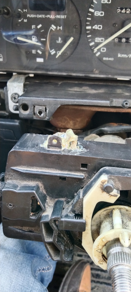

Добавлю фото колхозинга кнопки
С иголкой нормас, пойдет в коллекцию)
Тоже искал в своё, пришлось вкрутить саморез в замен кнопки аварийки.
