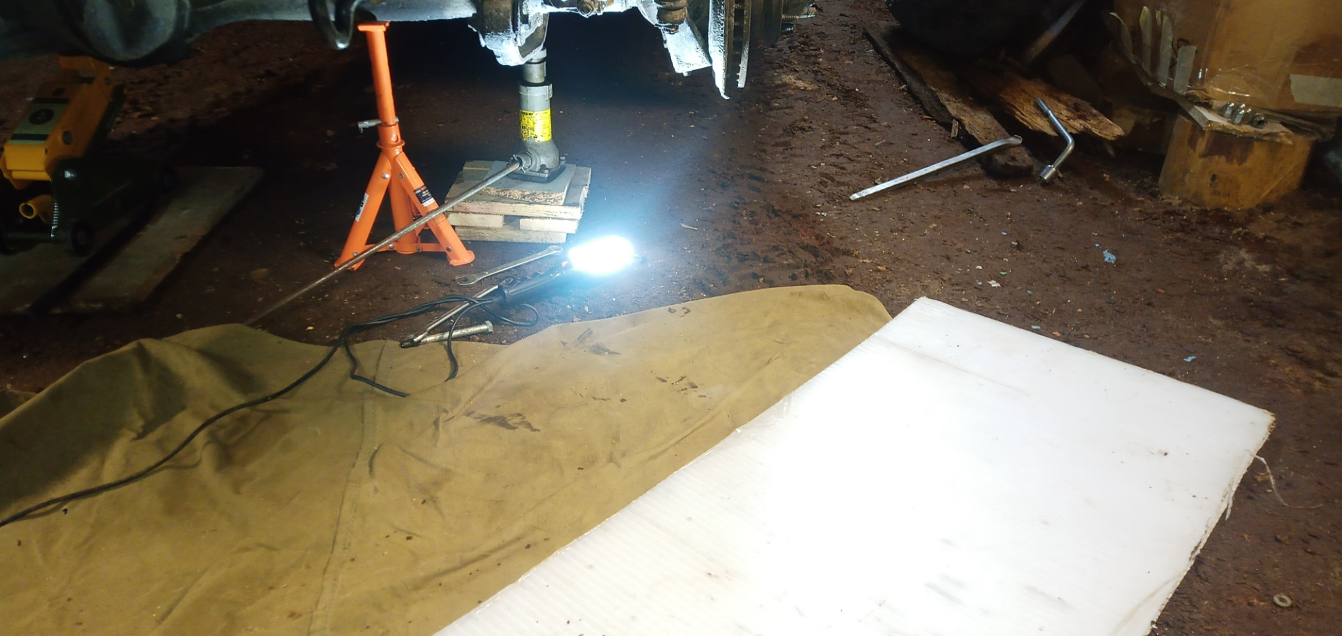

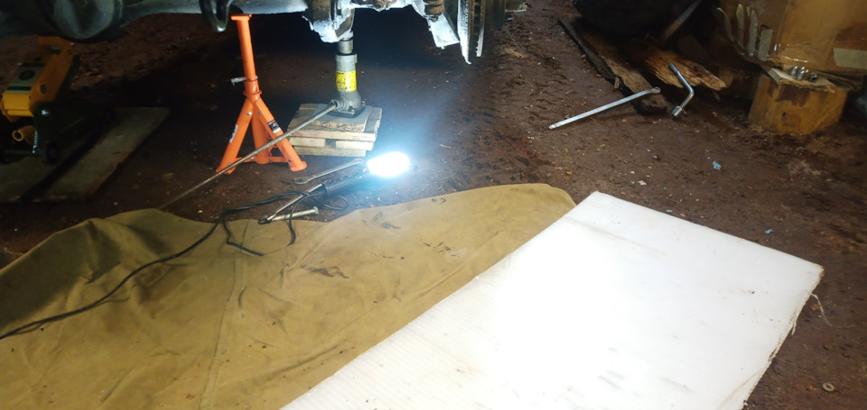

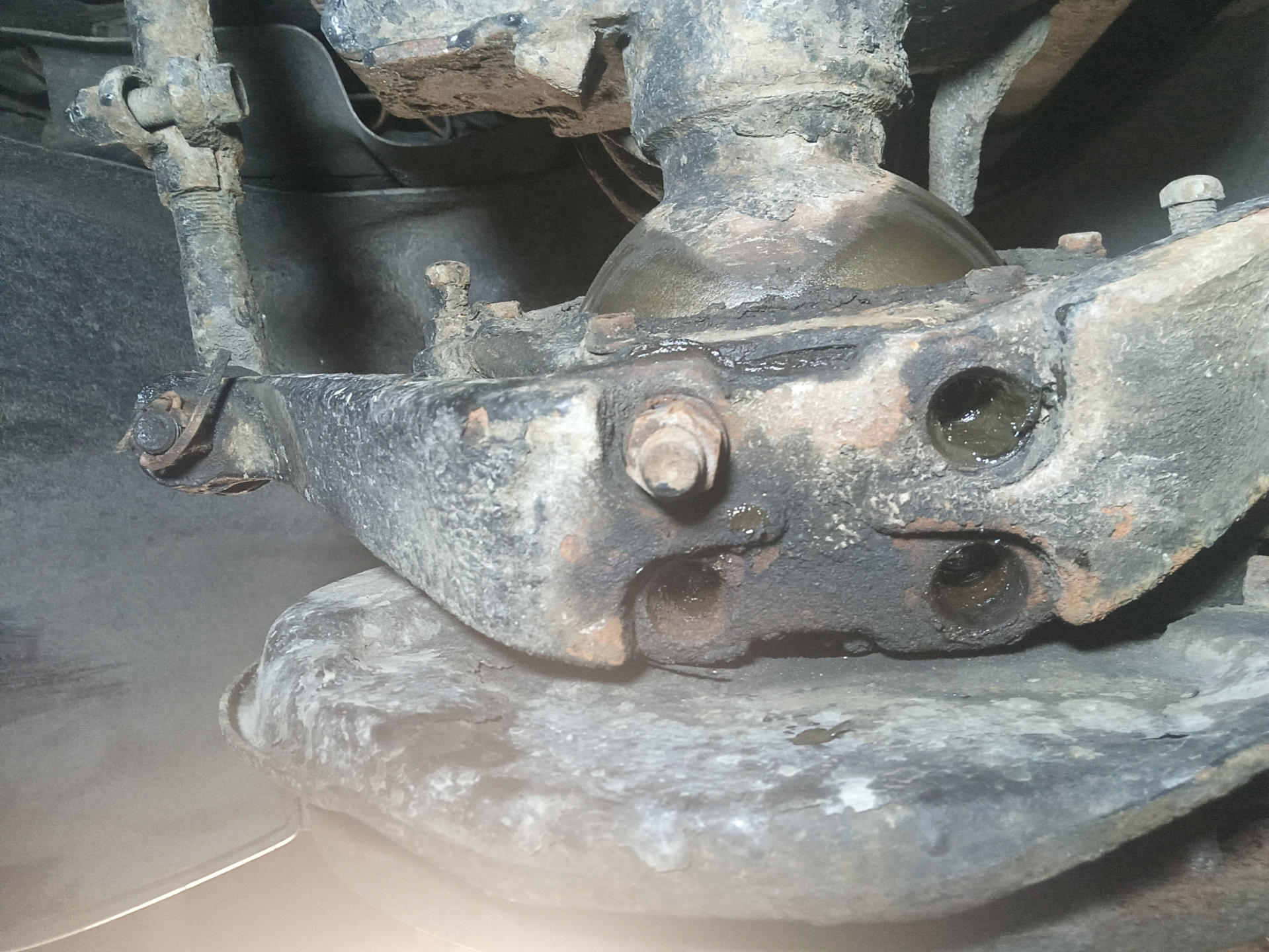

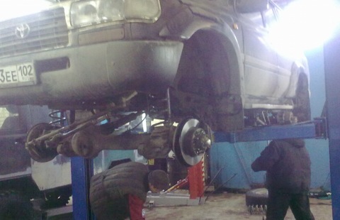

Всех с Пасхой! Запись прям с полей! В пятницу возвращаясь с работы заметил что руль уходит в лево. Причем очень так уходит. В какое время вроде опять нормально всё. А вот неделей раньше заезжал на развал, хотел подправить, но мастер нашел один наконечник мягкий. Ну думаю ладно, заказал всё четыре, думаю менять сразу уж все. В пятницу стал грешить на этот наконечник. Ладно, сегодня выходной, думаю поменяю и на развал. Подготовил машину, морду на домкраты и начал снимать колёса. Но вот почему то начал с левой стороны. Перед началом думаю дайка я ещё покачаю шкворня, как там дела.начал качать — шкворня люфтов не обнаружил а вот в лево- в право как то меня насторожило.полез под машину вот это жопа! Сошка держится только на одной шпильке, да и то она уже на последних витках! Блин!(заменил другое слово) Выяснилось что две шпильки заломаны( которые ближе к колесу) Ну хоть на две поставить можно, попробую высверлить. Авось получится. Болты с такой резьбой есть, сделаю шпильки. Вот как не убрался! А ведь был за неделю два раза у стошников, пружины хотел менять. Причём снимали на левой стороне. Ну вот как то так. Всем везения!

Шпильки и гайки то еще бог с ними. Конусы как правило улетают в никуда. Часто кстати встречается такое на Крузачках.

Купить оригинал шпильки, оригинал конусы и гайки. Все отмыть отчистить от грязи в том числе резьбу. и на герметик резьбовой собрать. А лучше купить тюненые шпильки и все поменять. Теперешний оригинал хуже старого оригинала. Были тесты твердости.
Огого, у меня тоже такое было, нужно на фиксатор резьбы садить…
Очень круто повезло, что заметил раньше, чем оторвало на ходу 🥶!
Узел ответственный. Только оригинальные шпильки и конуса. ОБЯЗАТЕЛЬНО проверить привалочные плоскости на кулаке и сошке. При перетяжке бывает шпильки вытягивает из кулака и поверхность становится не ровной. Надо проверять толстым ровным напильником. Если проявятся неровности — им же и ровнять. Затягивать шпильки и гайки с конусами моментом строго по мануалу.
Эти гайки временами откручиваются. Всегда проверяю при замене масла.
Чё то они не дешёвые! Конусы заказал, шпильки заказал. Гайки буду на рынке подбирать.
Ну, лучше оригинал. Один раз купить и забыть. На рынке гайки сыромятина

Лучше шпильки оригинал ставить они подкаленые и гайки тоже.Там еще конусы, если мне память не изменяет
Так точно, конус снял с правой стороны, думаю не критично. А шпильки, гайки и конуса щас буду на экзисте заказывать. Осмотрел всё, у старых владельцев был залом. Одну хотели высверлить, есть следы кернения. Вторая ржавая пипец. Вот и развал — схождение!
Там конуса играют очень важную роль
