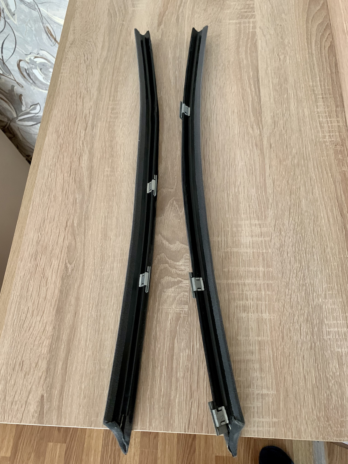

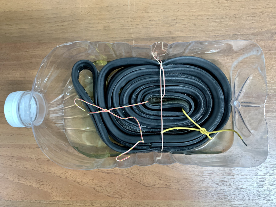

Далее уплотнительная резинка проёма панорамы. Вымачивал в растворителе, так как снять старый клей другими способами не получалось. Да и механически сильно воздействовать не хотелось, чтобы не повредить уплотнитель, сейчас его крайне сложно купить, цена огромная, собственно как и сроки.
После вымачивания клей становится похож на обойный и снимается «как ножом по маслу» в буквальном смысле.
После ванн несколько дней сушки, чтобы выветрить запах. Пробовал даже вымачивать в слегка мыльной воде — его стало, конечно, меньше, но до конца пока не избавился. Буду надеяться 🤞🏼, что выветрится со временем.
Заводского клея (tis рекомендует использовать Teroson артикул: 444651 — вдруг кому пригодится) у меня нет и на заказ ждать его долго, поэтому использовал то, что более менее проверено и под рукой — 3М.

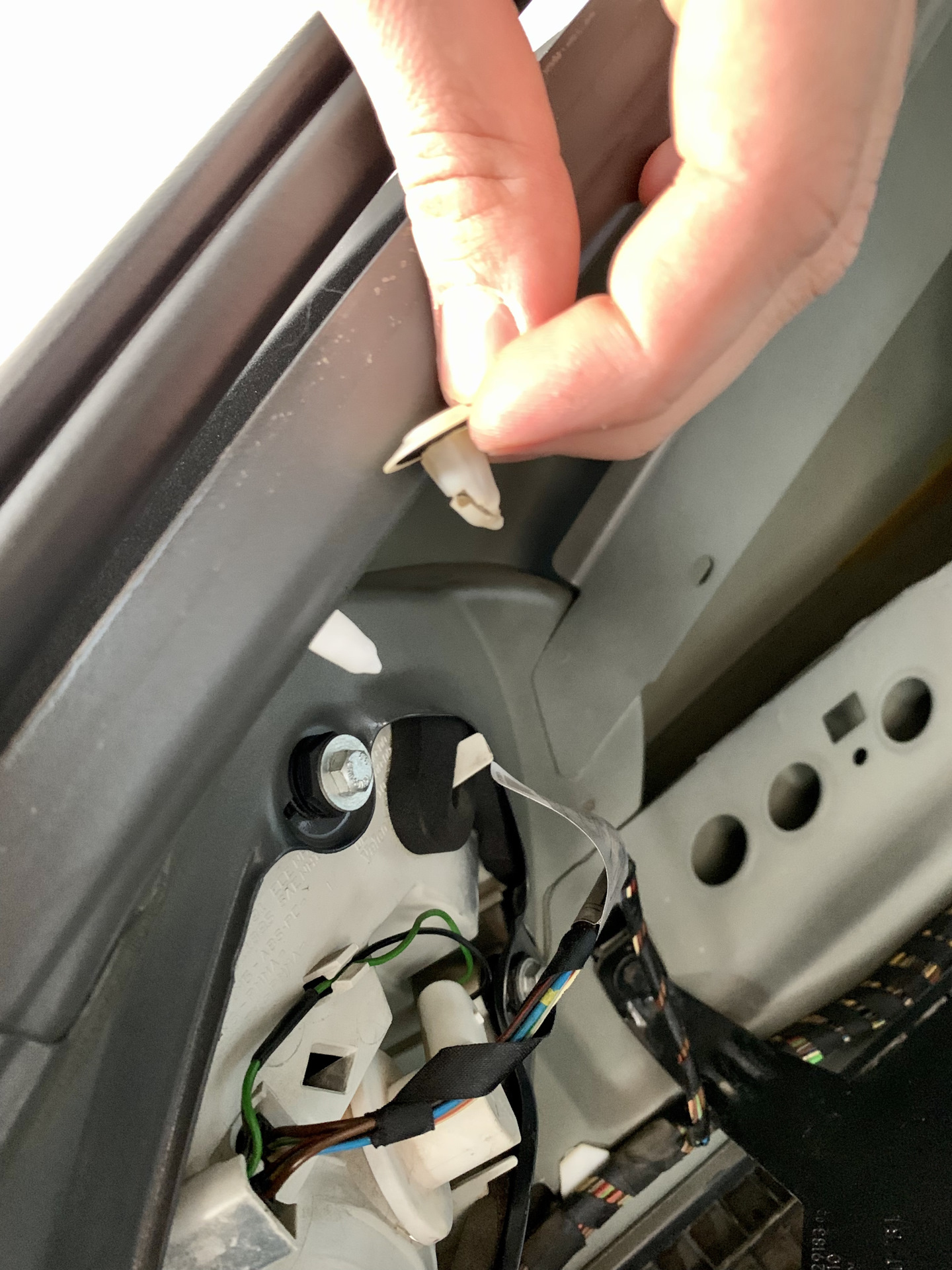

Также, просто так, с целью ревизии, снял и задние водостоки багажника.
И не зря: грязь там присутствовала, не на что особо там она не повлияет, но если эта работа особой сложности не представляет, то почему нет?! Заодно была выявлена сломанная нижняя часть зажима — а это уже попадание влаги в багажный отсек, хоть и совсем капли, но попадание же.

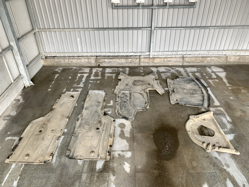

⚠️Теперь уже имея некую фобию по тому, сколько может быть залежей грязи по кузову, провёл ревизию по днищу. Хотя как-то частично это уже делал.
Там всё сухо и без залежей, но есть несколько проблемных мест с ржавчиной, которые в последующем нужно тоже устранить, но это будет уже другая история))

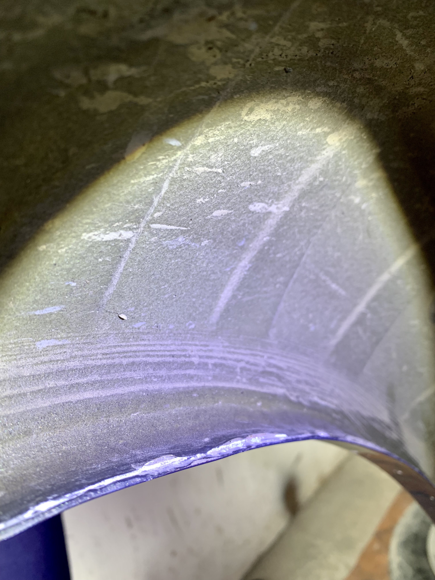

Пока всё снято, решил обработать скрытые полости кузова. ☑️
И, хоть и колхозным способом, но обработал швы арок уже сам, прошу сильно не осуждать🙏.

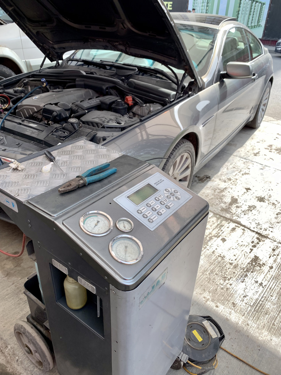

Продолжая всякого рода ревизии — ТО системы кондиционирования.
В системе было 480 гр. из положенных 800-820 гр., в остальном всё хорошо. ☑️ У кого есть под капотом наклейка/шильдик по хладагенту, буду признателен за её артикул, а то у меня чего-то она отсутствует. ⚠️

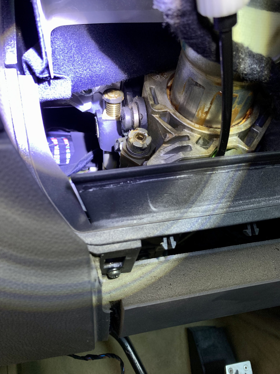

Но и это ещё не всё)) Дальше, наверное, каждый сталкивался с этой бесячей проблемой — скрип рулевой колонки 👎🏼 Как же это стремно, когда ты весь такой подъезжаешь куда-либо, хватаешься за ключ зажигания, чтобы его вынуть и в ту же секунду понимаешь, что сейчас будет этот мерзкий стремный скрип и не открываешь дверь, чтобы этого позора не услышал весь двор, пока руль не отъедет в своё стояночное положение.
Смазывал литолом, потому как не могу точно сказать, чем там правильно смазывать, да и под рукой выбор был не велик. А, ещё в местах подвижных болтовых соединений брызгал силиконовой смазкой, так как туда ничего не запихнёшь. Поругайте, если зря это сделал. Что смазывал? Двигал в разные положения рулевую колонку и все подвижные механизмы, направляющие и прочее — смазывал.
Но скорее всего скрип идёт от направляющих в глубине над крестовиной, их я литолом смазал. 🤞🏼 Надеюсь, что теперь этот позорный вопрос будет закрыт.

Ну у меня пока вылечилось 🤷🏼♂️ А так, слышал у х5 тоже беда с этим бывает и там какое-то соединение чуть расслабляют или что-то в этом роде, вообщем что-то подкручивают там
Вот и у меня тоже с рулевой колонкой такая же беда. Лезть совершенно неохота
На самом деле можно попробовать снять только нижнюю часть обшивки панели и добраться оттуда, просто придётся как змей извернуться по пояс в пространство для ног) Там обшивка на трёх саморезах, разъём лампочки освещения пространства ног и OBD — делов на 5 минут 👌🏼
Да это-то я знаю, но похоже мёртвому припарки эти все смазки
