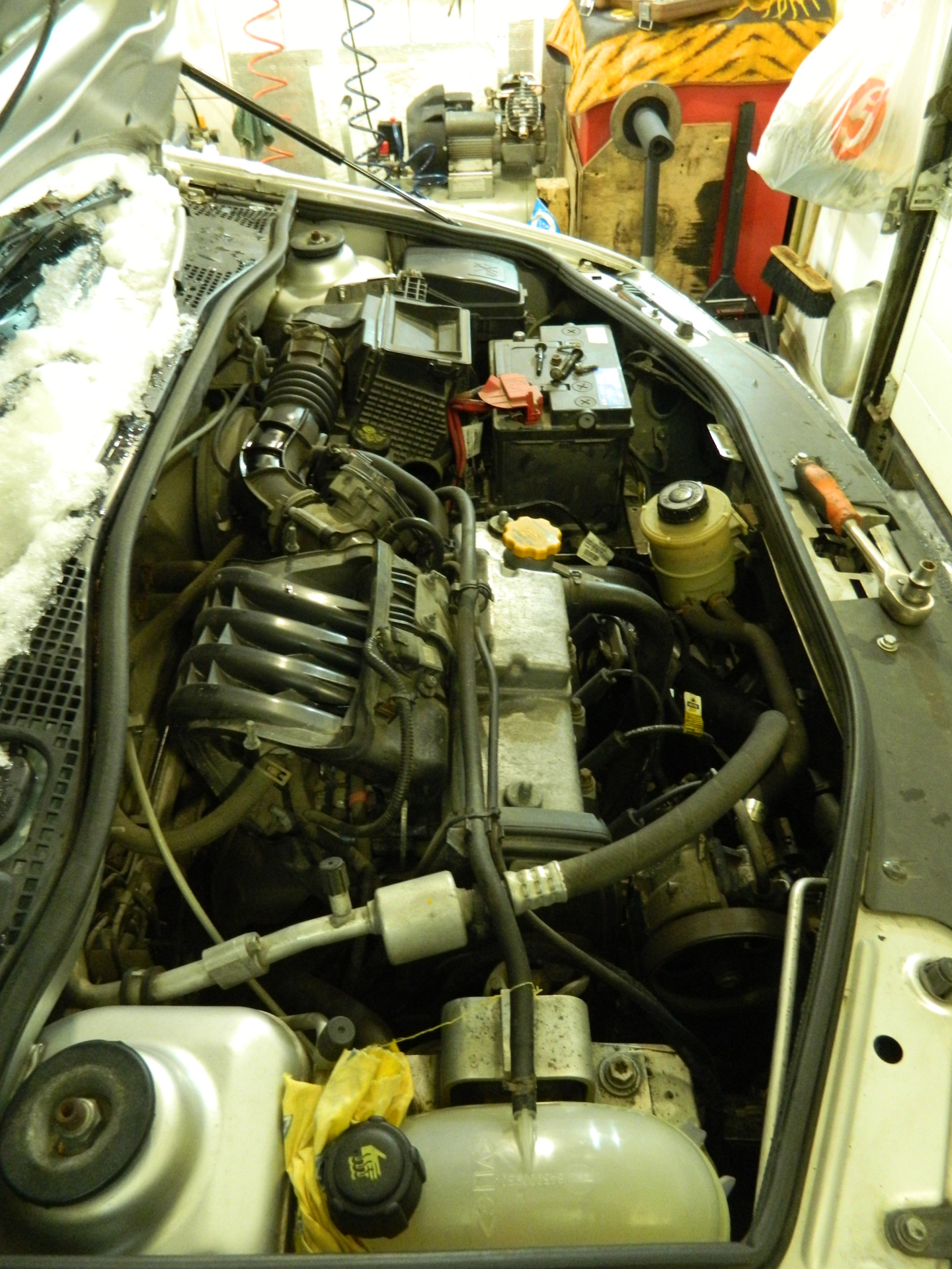

Поздно вечером, перед самым выездом в очередную командировку, снова на север — в Мончегорск, обнаружил, что подозрительно часто стал включаться вентилятор двигателя.
На стоянке заглянул под машину, простоявшую 15 мин на холостом ходу, а под ней — лужа из антифриза.

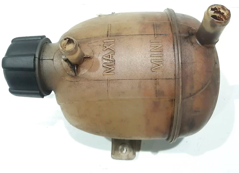

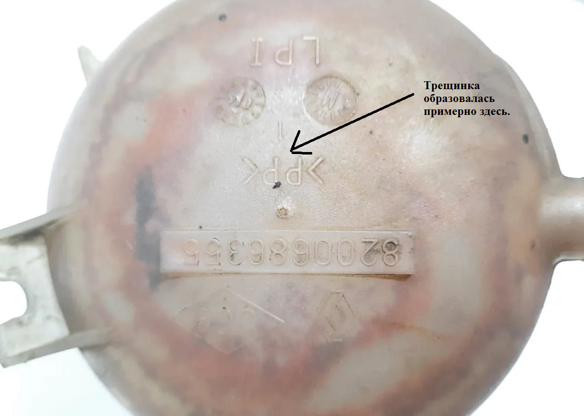

Поиск утечки обнаружил маленькую трещинку длиной менее 1см по дну расширительного бачка, прямо по надписи, где номер детали и производитель.
Неожиданно, и совсем ни к месту, т.к. собирался выезжать в ночь.
Дальнейшие изыскания показали, что утечка происходит только под давлением в системе и при работающем движке. При заглушенном моторе капать перестает.
Магазины закрыты, а выезжать собирался в ночь.
Из старых запасов был бачок от восьмерки и фиатовский бачок — не подошли.
Пришлось отложить выезд до утра и покупки бачка.
Поиск на авито показал разброс цен от 200 до 2500 руб на БУ бачок. Забавно)
Выбрал почти самый дешевый из откликнувшихся продавцов утром в воскресенье. купил за 300руб с крышкой.

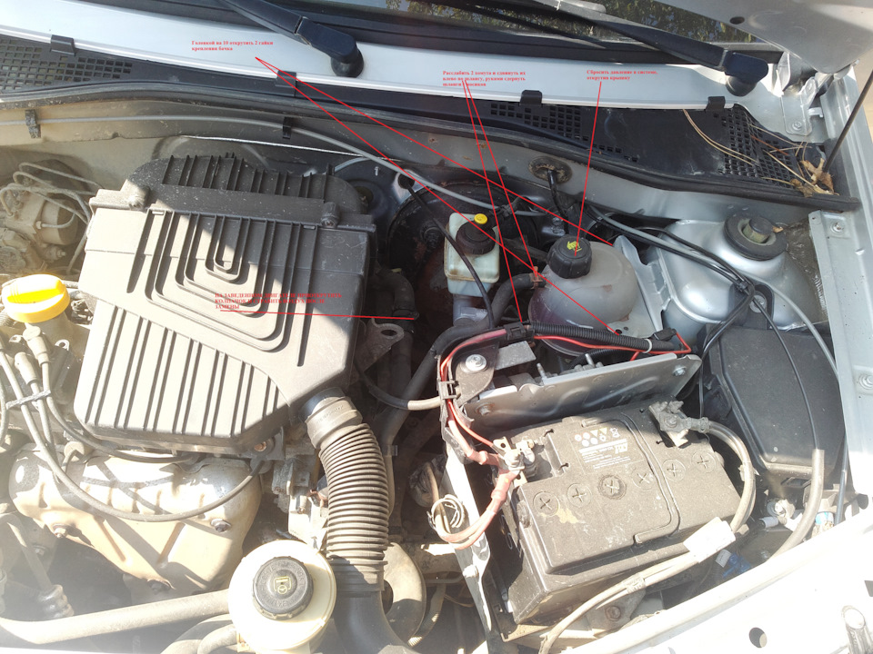

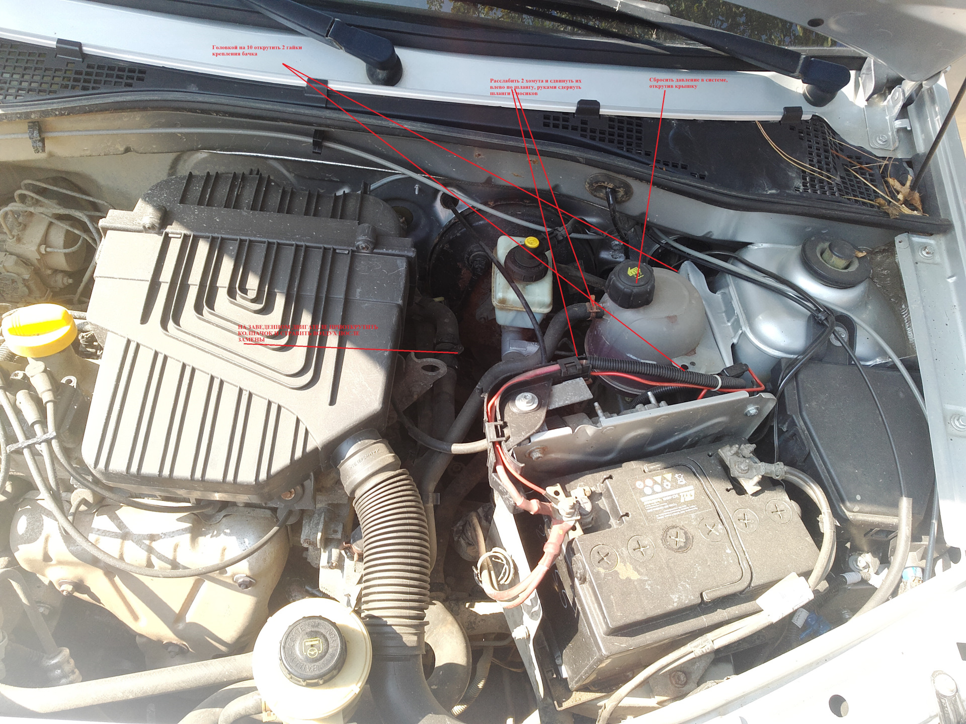

Поменял за 5 минут — открутить 2 гайки на 10 с закладных болтиков и перещелкнуть 2 шланга — там зажимы с защелкой, а не винтовые.
Заменил, поехали!
3000км полет нормальный.
Причина поломки, наверное, усталость пластика. Как-никак почти 10 лет и более 300 тысяч км.
Фотографий не будет, т.к. трещинка на фото совершенно не видна, ни со вспышкой, ни без.
При покупке не перепутайте — на К7М
стоит бачок старого образца — вот такой:

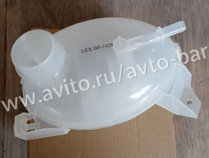

Бачок нового образца так просто не поставить, придется колхозить.
Комментарии 13
На ВАЗовских двигателях Вы правы, там тоже "новый" горизонтальный бачок, как Вы и сказали
По поводу логан 2 не скажу, возможно.
Это не старый-новый образец, у вас бачок с логана, дастера, второй с вазовского двигателя, на рено моторе везде такие бачки как у вас.
Нет, вроде все-таки не так. Мои бачок от рено с К7М (логан, сандеро фазы 1 и ларгус), а также от дастера дорестайлингового с К4М, а на логане фазы 2 с К4М уже стоял "новый" бачок, сам видел
Лопаются бачки как правило, от того, что заклинивает клапан в крышке.
А вообще, эти реношные бачки рекомендуют менять раз в 100т.км. вместе с пробкой.
Пробки лучше оригинал брать
Пробку я меняю раз в пару лет. Да и 10 лет для бачка считаю нормальным сроком службы. Судя по тому, что БУшки стоят от 200-300 рублей — не особо востребованная позиция, а значит, не сильно ломающаяся, что радует)

Распилил. Крошащихся перегородок не обнаружил.
