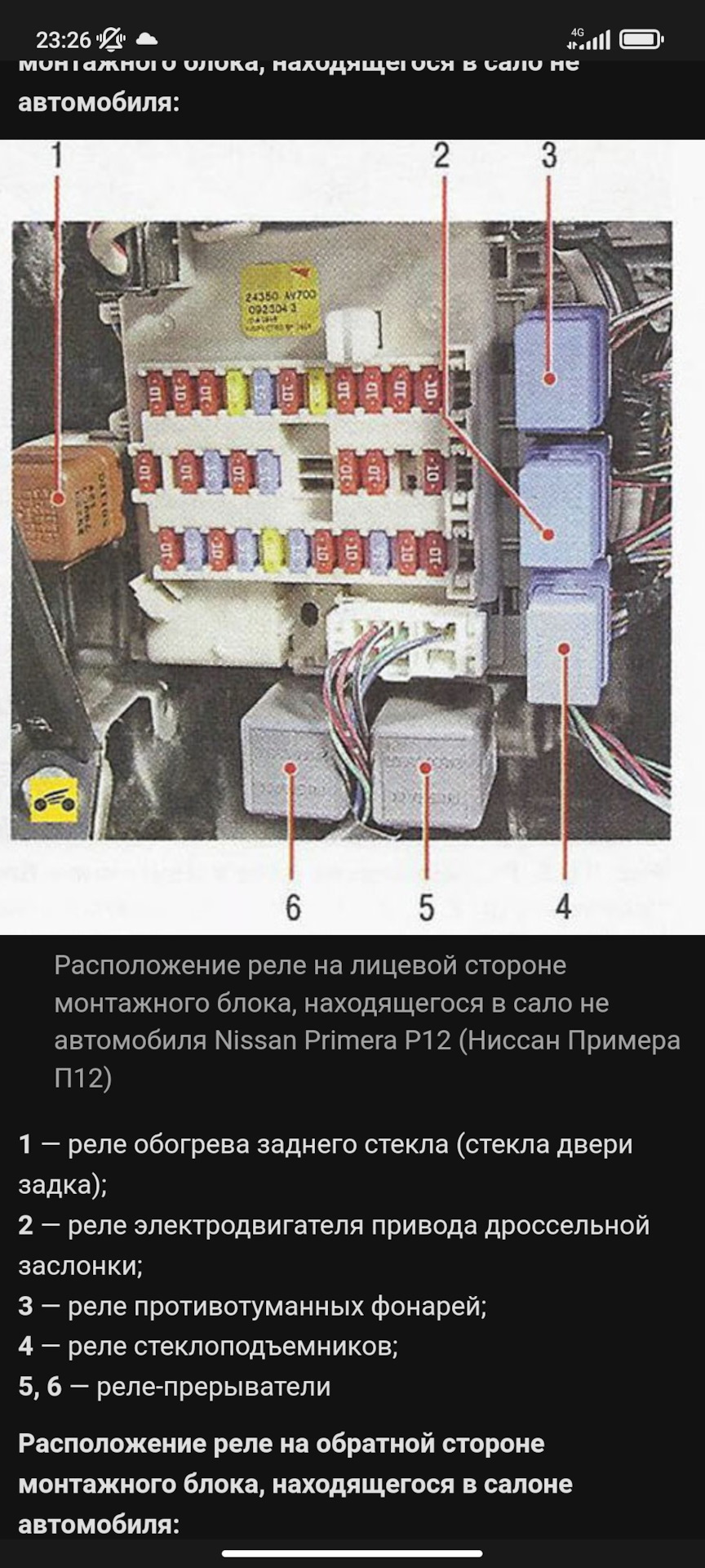

Очень добрый день))подскажите пожалуйста где собака зарыта?-аварийка работает, поворотники нет(((все преды проверил, реле никакого не нешел(((
Куда смотреть-не знаю:
блок комфорта поменял
Переключатель на руле поменял
Кнопку аварийки поменял…
Поворотников как небыло так и нет(((

Смотри саму ручку переключений
Трындёжь какой-то… на европе всё внутри блока комфорта и еле впаяны на его плату, выглядят совсем иначе. Чтобы добраться, нужно снять блок и вскрыть его.
Была такая же хрень когда сдохло реле.
На Европе вот они 5,6
На япе в другом месте и по другому выглядит
Нет это реле прерыватель, и только на япах ранних версий тут были реле поворотников. На европейках всё в блоке комфорта
Ок. Там не написано прерыватель чего, я подумал поворотов. Так и что прерывает реле 5 и 6? На япе одно реле и находится над левой коленкой водителя, что тогда на этом фото хз, этих схем на драйве по европейцам целая куча) а вот про яповское реле поворотов нигде не находил)
Реле прерыватель это предохранитель по напряжению в сети, те при большой просадке они отрубаются . Ставятся в цепи стеклоподъёмника, привода кресел, дворников.
Понял. На японцах нет таких…
