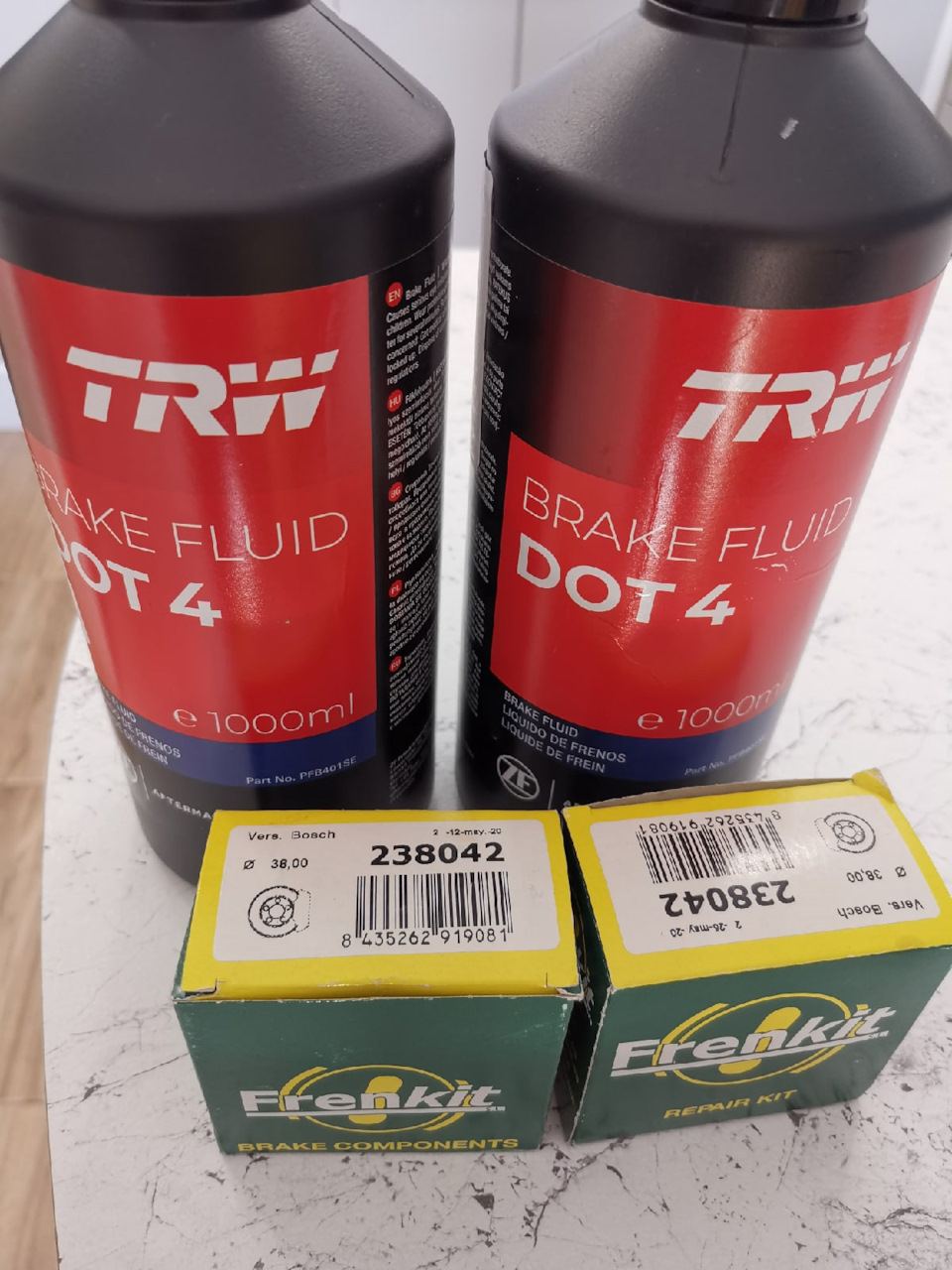

У меня раза два загорался датчик тормоза, я подливал тормозухи и забывал об этом на месяц-полтора, зимой все было путем и вот весной снова загорелся, я плеснул чутка, но в этот раз такой манипуляции хватило на неделю. Сообразив, что тут уже в чем-то другом дело, я решил начать с полной смены тормозной жидкости.

Что купил:
Передние пружины KYB — RH1713
Задние пружины LESJOFORS — 4285718
Задние аморты KYB — 344459
Пылезащитный комплект KYB — 910056
Заказал еще опору пружины и проставку пружины, но они еще в пути были, а сделать хотелось на выходных, так что решил, если что потом поставлю, но эти элементы оказались в порядке, так что возврат.
Ремкомплекты суппортов FRENKIT — 238042
Тормозная жидкость LUCAS/TRW — PFB401SE
Смазку направляющих суппортов TRW — PFG110

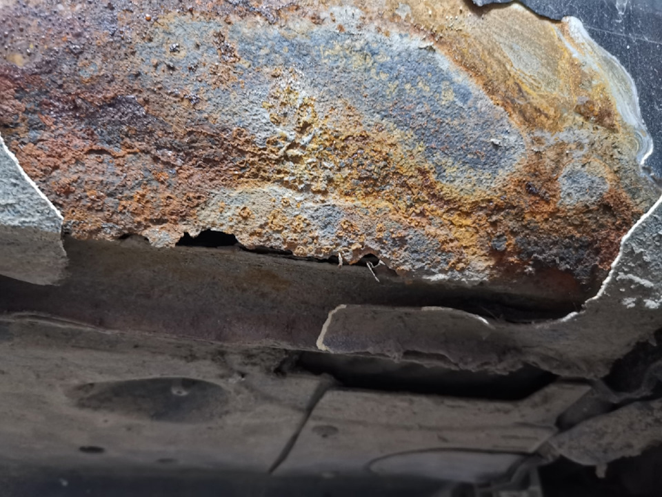

Думаю процесс ремонта опущу, там все вроде было без эксцессов, а вот когда делали геометрию, я смотрю и на правом пороге антигравий отошел, я значит чутка его надорвал, а там ужас, дверь в Нарнию практически, точнее щель, ну чтож, проморгал порог, вот еще пункт к ремонту на этот год.
