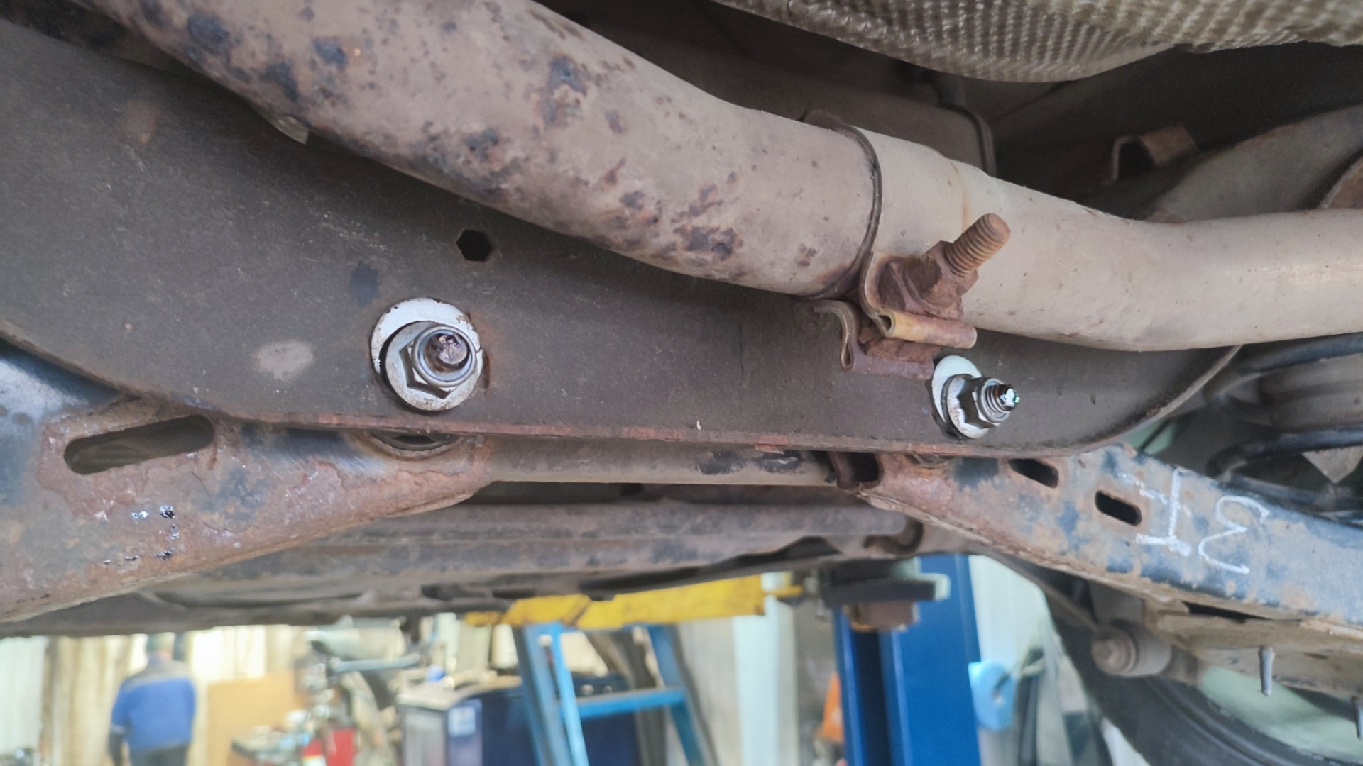

4) Замена развальных болтов шате-м (идёт полный набор с болтом/гайкой/центровочной шайбой) + сайленты лемфердер — артикулы утеряны, дополню наверное позже. Болты пришлось срезать, пред хоз очень давно не делал развал)) смотрите на фото)
