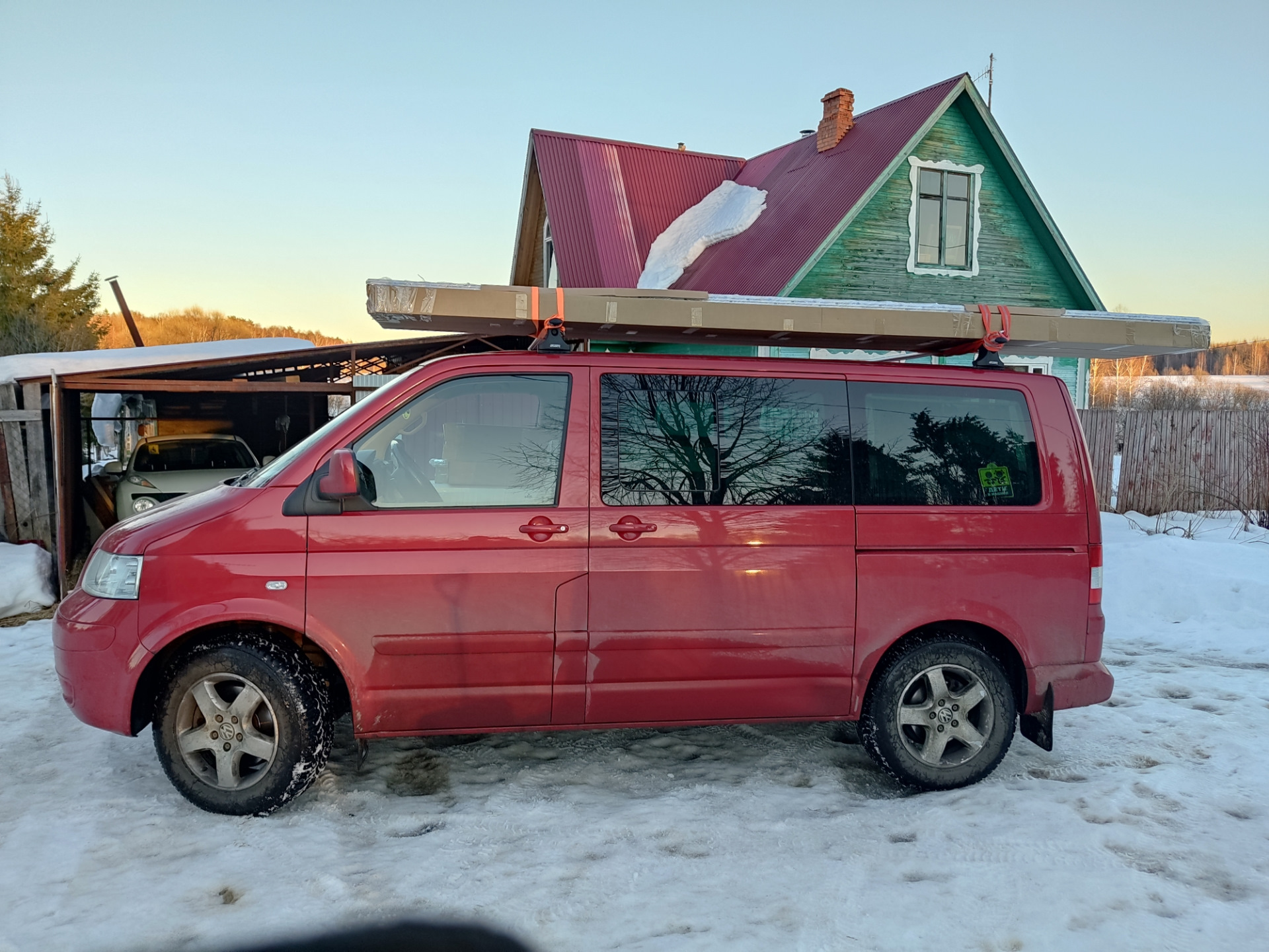

Зимой была необходимость перевести на дачу рейки металлического потолка длиной 3 и 4 метра. 3-х метровые вместились в машину, а для перевозки 4-х метровых реек хотел было приобрести оригинальный багажник (7H0071126A), но остановился, т.к. не представлял, как буду фиксировать на них коробки. Ранее у меня был опыт использования багажника, поперечины которого выступали за вертикальные крепления. Собственно, помониторив интернет, остановился на производителе багажных систем Атлант (арт.: 8709+8819+8750). Он прост в сборке и установке на машину в одни руки. Багажником доволен и уж тем более его стоимостью — окупился полностью в первый же день его использования). Да, на скорости он немного посвистывает, но использовать я его собираюсь только при необходимости.

Нормальный багажник. Изначально покупал такой. Минус один — выступают палки. Держат 90-100 кг, но лучше размещать ближе к опоре нагрузку. Болты лучше заменить — сырая сталь.

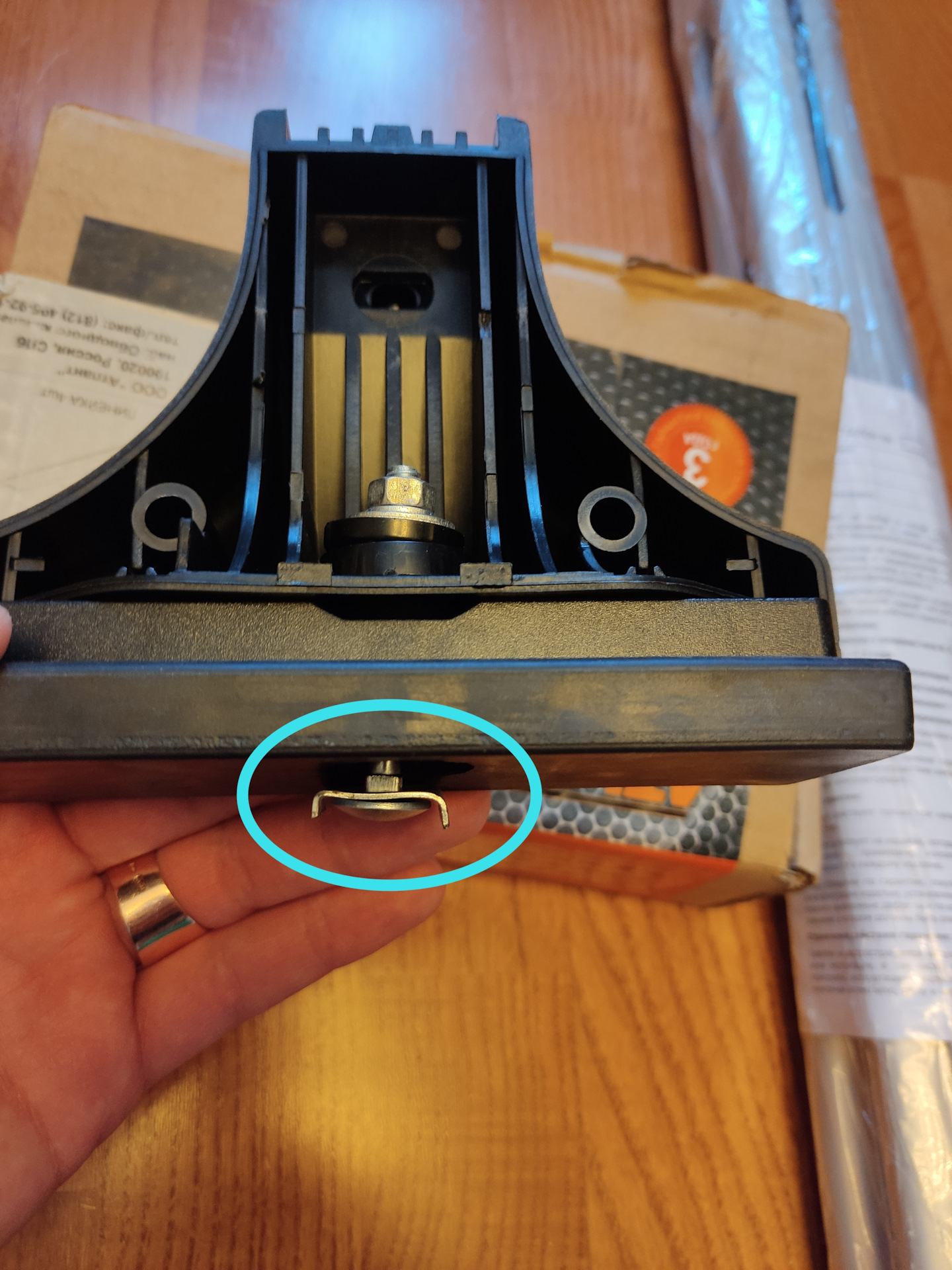

По поводу болтов возьму на заметку. Спасибо! Также думаю заменить "пластинки", которые вставляются в Т-паз, так как они очень хлипкие, на мой взгляд.
придумали на что заменить?
