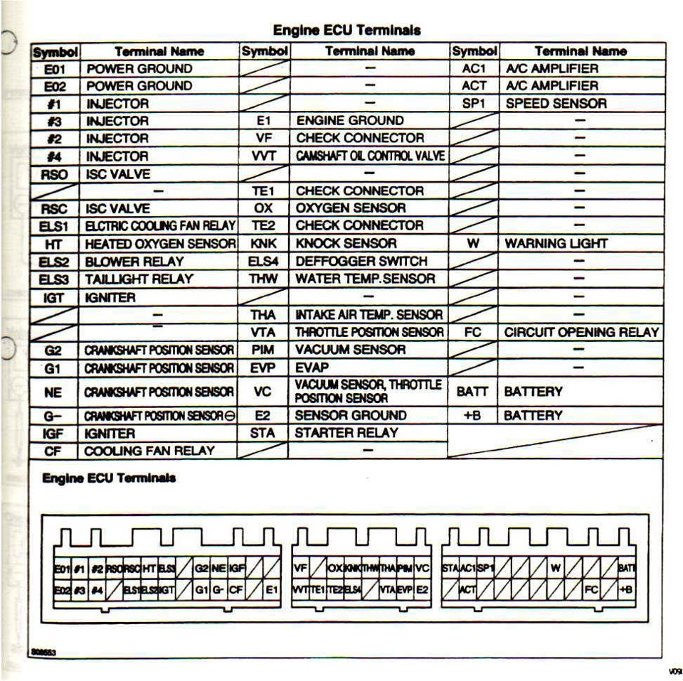

Доброго времени суток товарищи! Захотелось мне поиграться вот с такой штукой как бирка(она же Bee R rev limiter)
Нашел на просторах интернета и приобрёл реплику бирки. В принципе много статей где описано что и реплики работают, но (спойлер и нет не лавка хех) не в моём случае.
Нашел все схемы и распиновки как и куда ставить. Ко всему подключился без проблем, но в итоге столкнулся с тем что и писали многие тоетоводы что часто встречается один симптом, а именно что выставляешь все нужные настройки, даешь газ в пол а она не лочит обороты а набирает их просто с пропусками и все. Никаких тебе хлопков. Ничего. В итоге пока бросил эту затею на время. Покурю конечно еще форумы и мануалы ну думаю ничего не найду. Реплика она и в Китае реплика. Да и все что я пробовал и все схемы не заработали или давали такой же эффект.
Но я не печалюсь. Пока с этим всем возился заодно вывел все ключевые точки подключения для Defi Advance ZD. Так что когда она приедет, то при установке не придётся дербанить снова салон.
P.S. Если кому нужна вот распиновка блек мозгов
Всем полных баков и ровных дорог!

Привет а можно проста на провода катушки кинуть ?
Привет получилось отсечку настроить/поставить?
Нет. Даже оригинальная битва на 4аге не заработала. Пробовал на 2х авто. На АвтоВАЗе работает.
А ты обрезал провод? Не получилось в итоге?
Я все возможные варианты перепробовал. И провода подрезал как по инструкции. И сравнивал распиновку. И менял местами. И делал как на 7м моторах делают. Один фиг ничего не получалось. На 1г тоже нифига.
Странно, у многих норм все, правда на наших моторах не видел пока ещё, но тоже хочу такую штуку.
Я тоже так почитал что у многих все норм. На жиге на 16ре это вещь заработала. На блеке у меня нет. На 1гфе трамблерный тоже нет.
Хотя даже в инструкции наш мотор указан. А она у тебя точно рабочая была? Твою на жигу ставили?
На жигу товарища ставили. Сразу все заработало. И гейн норм работал и обороты тормозило. Все окей. Я знаю. У меня даже весь мануал от ориги есть. Схемы читать умею. Говорю же все перепробовал. На алике в некоторых лотах видал писали что на 4афе не пахало а вот на 7афе пахало. Я хз

В общем поставил. Но обороты бегают с разбегом. Надо настраивать. А так работает.)
Видос если можно скиньте и фотку точек подключения.
Все подключал по распиновке которая у тебя тут.) сперва да, она не работала и я удивился. Потом я начал крутить все крутилки и понял, что если хоть одна крутилка в нулевом положении то она не работает.😅 все дело в настройке самой фигни. Видео есть на маленьких оборотах, зима холодно да и машину я не грел особо она у меня зимует. Летом думаю должен быть хороший эффект.)
