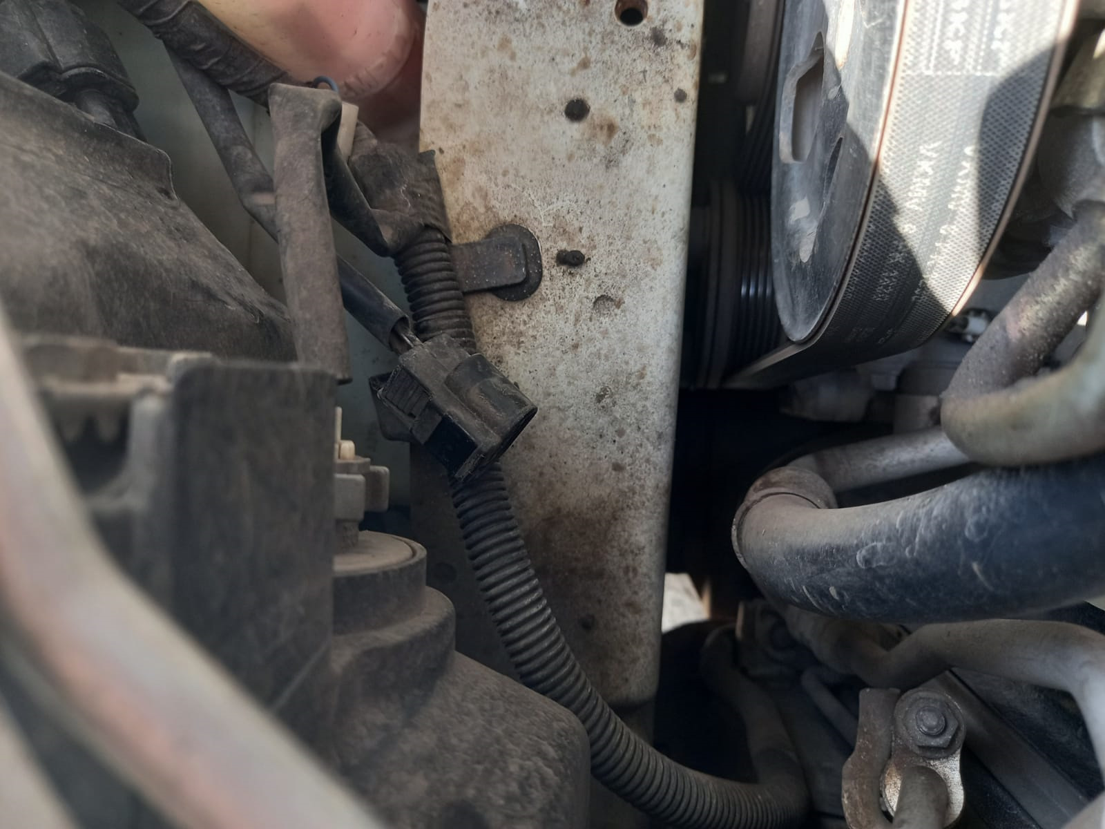

Всем привет!
Много кто знает, но есть и те кто не в курсе, что на Lancer IX шел с завода полностью штатный омыватель фар! Причем не только на дорестайловый бампер, но и на рестайловый тоже! Шла такая "плюшка" на Европу. Всем остальным, японцы пожадничали ставить такую прелесть…
На наших авто (Lancer IX) уже проложена проводка, для этой функции!
И так нам потребуется:
1 — Переключатель поворотов с кнопкой омывателя фар 8614A015. Такой переключатель ставится на Outlander I, Pajero III, и возможно еще на какие то модели Mitsubishi, я уже не помню.
2 — Блок управления светом "Front ECU" с кодом MN141184(оранжевый). Можно переделать свой блок "Front ECU"(MR515500), на этом ресурсе есть не один пост как это сделать! Стоит такой блочек(оранжевый) примерно 1500-2000р. и то если будет в продаже. Такой блок шел так же на Outlander I, и я решил попробовать найти полностью блок предохранителей целиком, от Outlander I, в надежде, что в нем будет стоять нужный мне, оранжевый блок! Долго ждал, примерно год, и наконец повезло, нашел за 500р. вместе с нужным мне оранжевым блочком.
Кодики блоков предохранителей под капотом:
MR965734 (зеленый "Front ECU" MR515500)(для переделки родного блока)
MR502422 (оранжевый "Front ECU" MN141184)(готовый под омыватель фар)
MR502421 (оранжевый "Front ECU" MN141184)(готовый под омыватель фар)
3 — Моторчик/насос омывателя фар MN181846. Так же взял от Outlander I. Полностью одинаковые. К насосу понадобится прокладка MB141876.
4 — Шланг на рест. бампер 8264A016. Шланг на дорест. бампер MR379325. Говорят что они одинаковые! Можно подобрать любой другой шланг, просто оригинальны шланг крепится в штатных местах в бампере!
5 — Форсунки телескопические: лев. 8264A031, пр. 8264A032. А так же кончики с крышкой: лев. 8264A033XA, прав. 8264A034XA. Это самые редкие з.ч. Их конечно можно было преобрести на Эксисте. До подорожаний за весь комплект пришлось бы отдать 40000р. Искать на разборе без полезно, т.к. их там нет. Только на разборках в странах, которые находятся западнее нашей страны!
Попробовал все подключить, все работает, при быстром нажатии кнопки, включается моторчик и работает секунды 2-3 и сам отключается!
Информацию брал здесь: "Установка заводского омывателя фар" и сдесь: "Оригинальный омыватель фар Lancer 9 (установка)"
И еще много записей по этой теме, просто вводите в поисковике!
По сути пост без полезный, просто скопились фото, решил добавить для себя.
P.S. Если знаете где достать форсунки для рест бампера, готов приобрести, цену обсудим!)
P.P.S. Форсунки от Outlander I не подходят!
