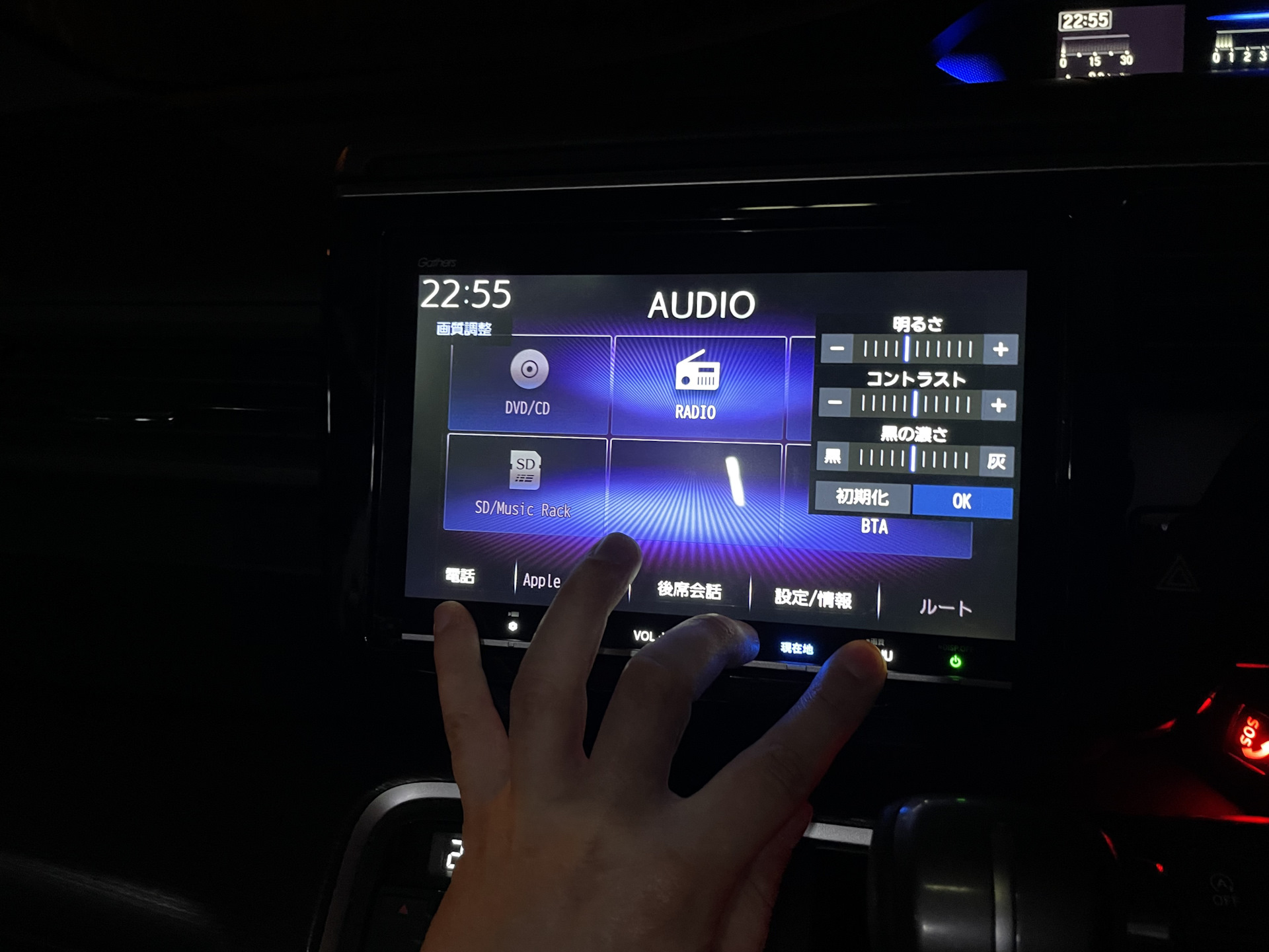

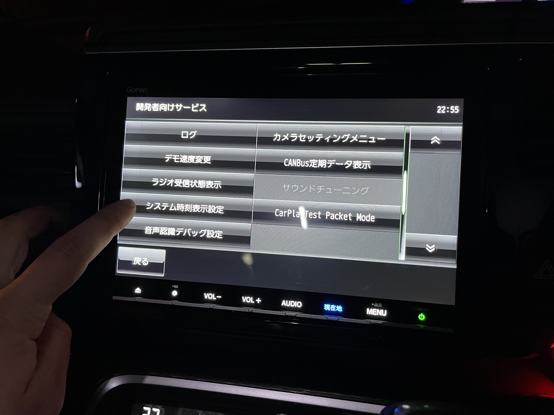

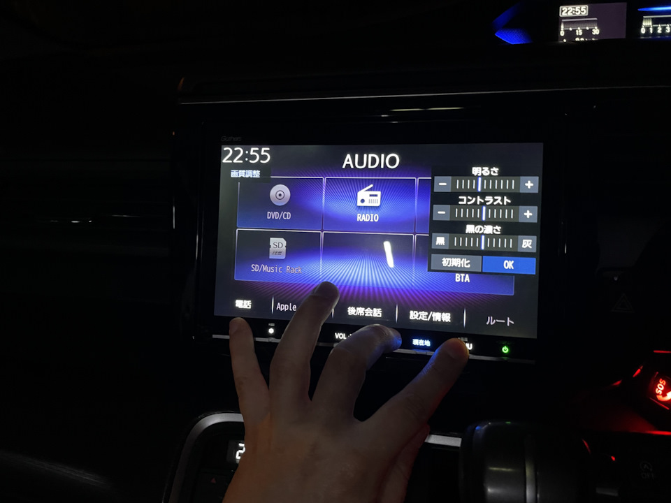

1. Самое неочевидное, перевод времени на панели приборов и на магнитоле производится через инженерное меню, для того чтобы туда попасть необходимо одновременно нажать и держать 3 кнопки (⏏+audio+menu):
После чего попадаем в инженерное меню и листаем вниз
Выбираем пункт начинающийся со смайлика, переводится как "Настройка отображения системного времени"
Попадаем в меню настройки даты и времени и нажимаем на кнопку изменить (справа под пальцем)

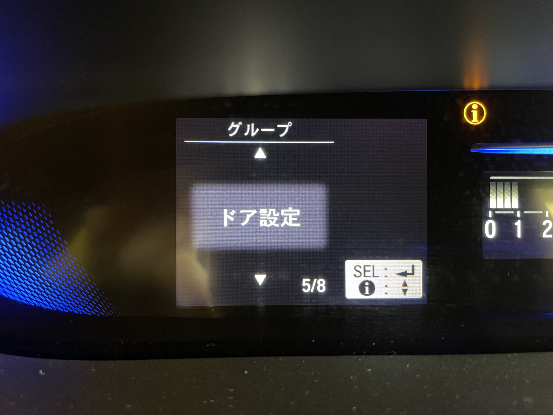

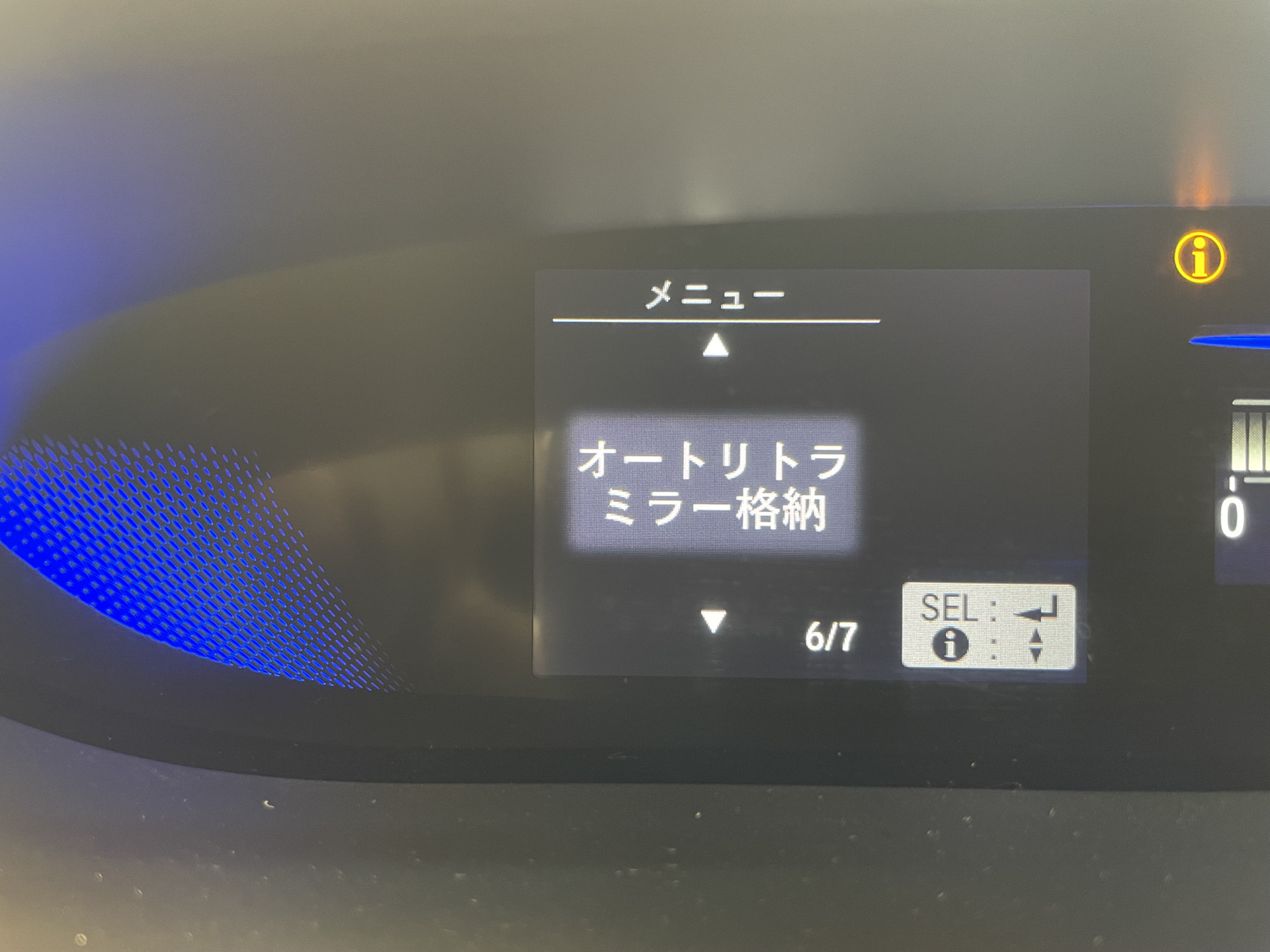

2. Включение и Отключение автоскладывания зеркал производится в бортовом компьютере:
Заходим в меню бортового компьютера, и находим там следующий пункт:
Затем идем в подпункт
И там уже меняем состояние на отличное от того что сейчас (если был пункт 1, выбираем 2, если был 2 выбираем 1. Пункт 3 это выйти)

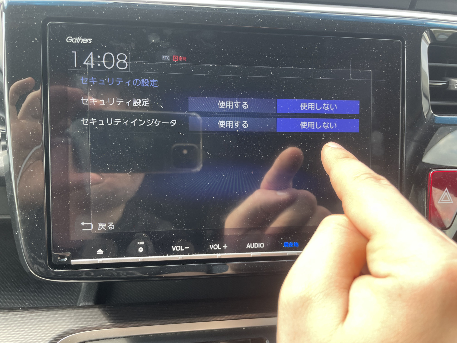

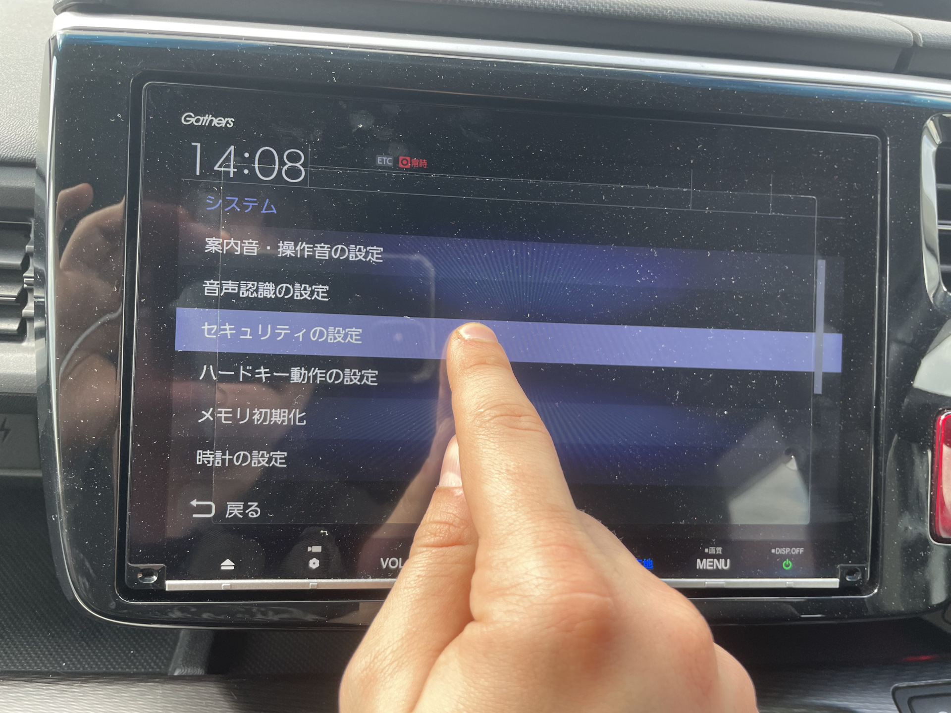

4. Отключение блокировки кодом магнитолы при отключении питания.
Блокировка нужна для предотвращения кражи магнитолы, что странно, Япония очень безопасная страна а магнитола явно для внутреннего рынка. Видимо, традиции не отпускают.

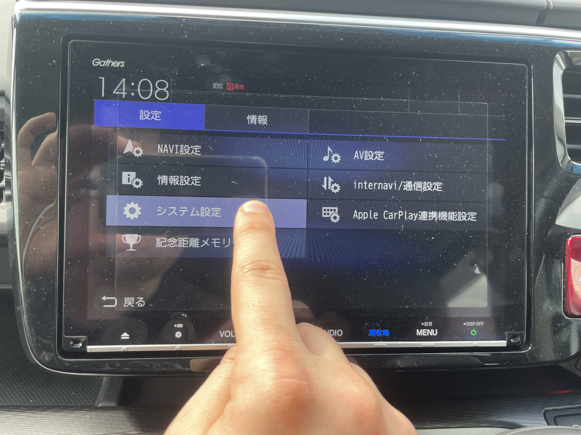

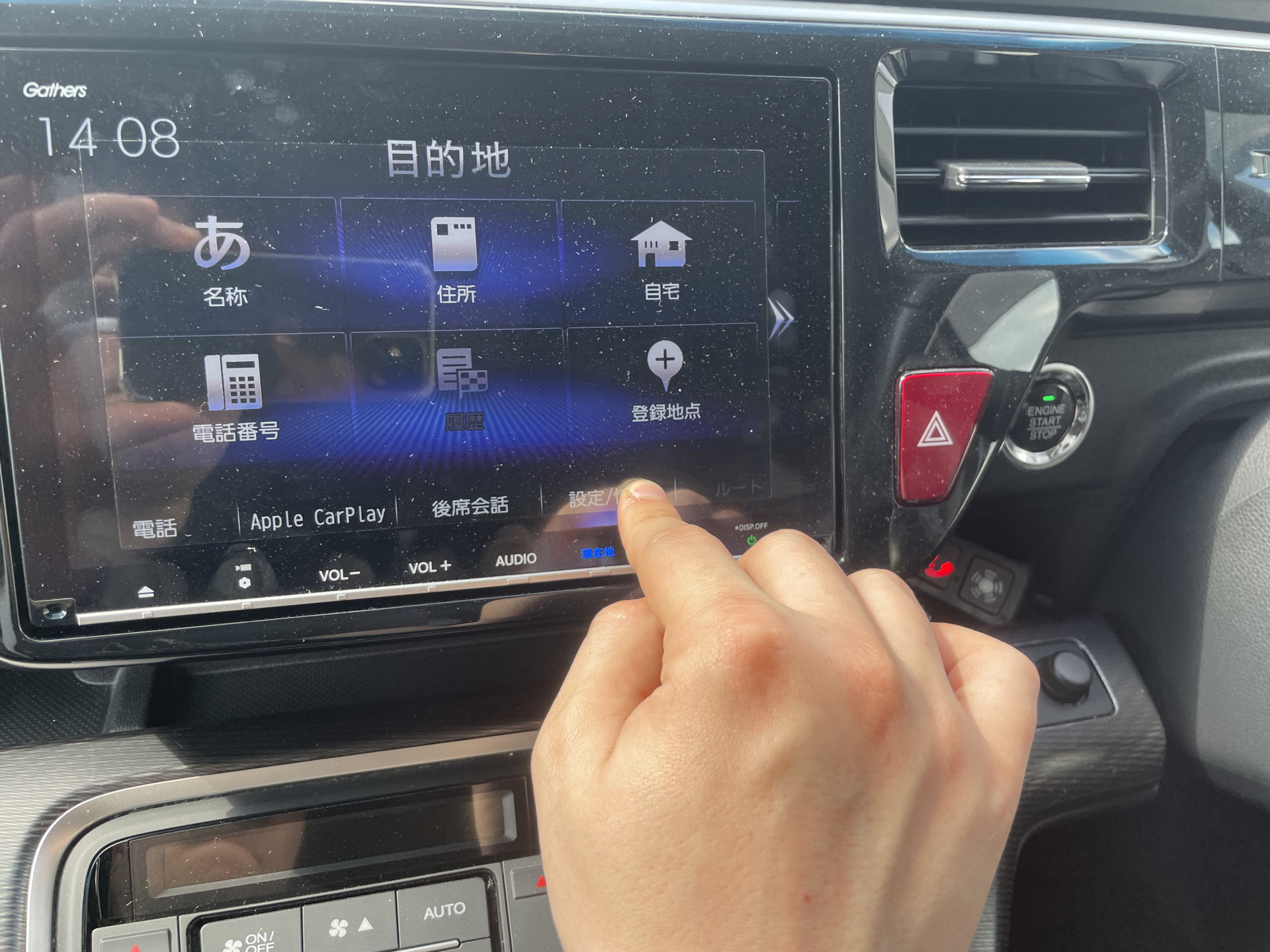

Как следует из инструкции в нашей магнитоле защита кодом есть и чтобы его отключить нужно попасть в следующее меню:

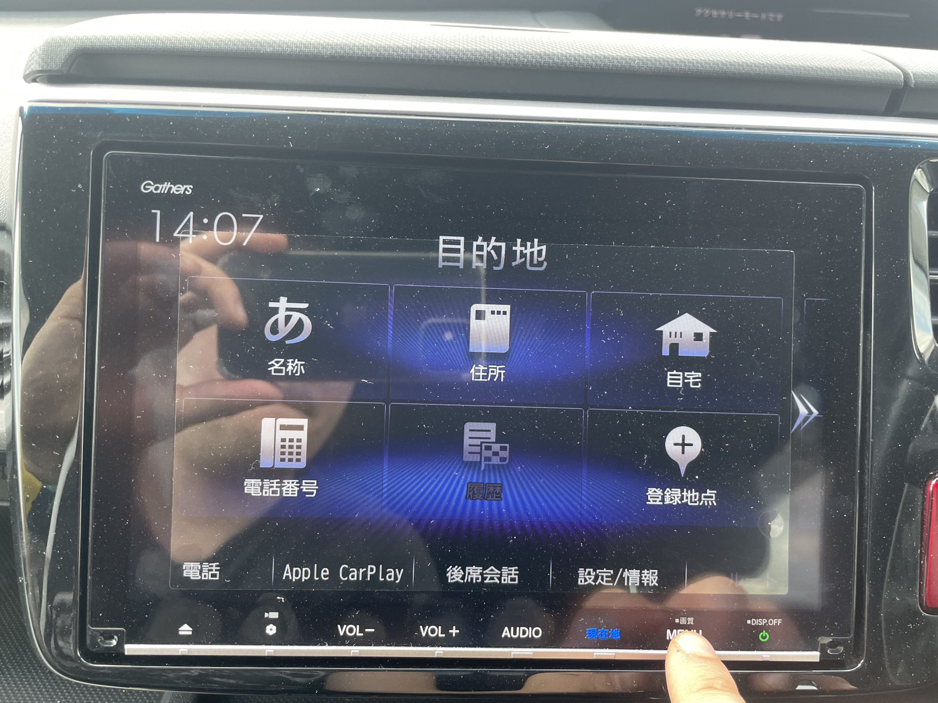

Для этого, нажимаем меню
Далее настройки
Системные настройки
Ищем необходимый пункт из инструкции
И переводим все переключатели в положение не использовать

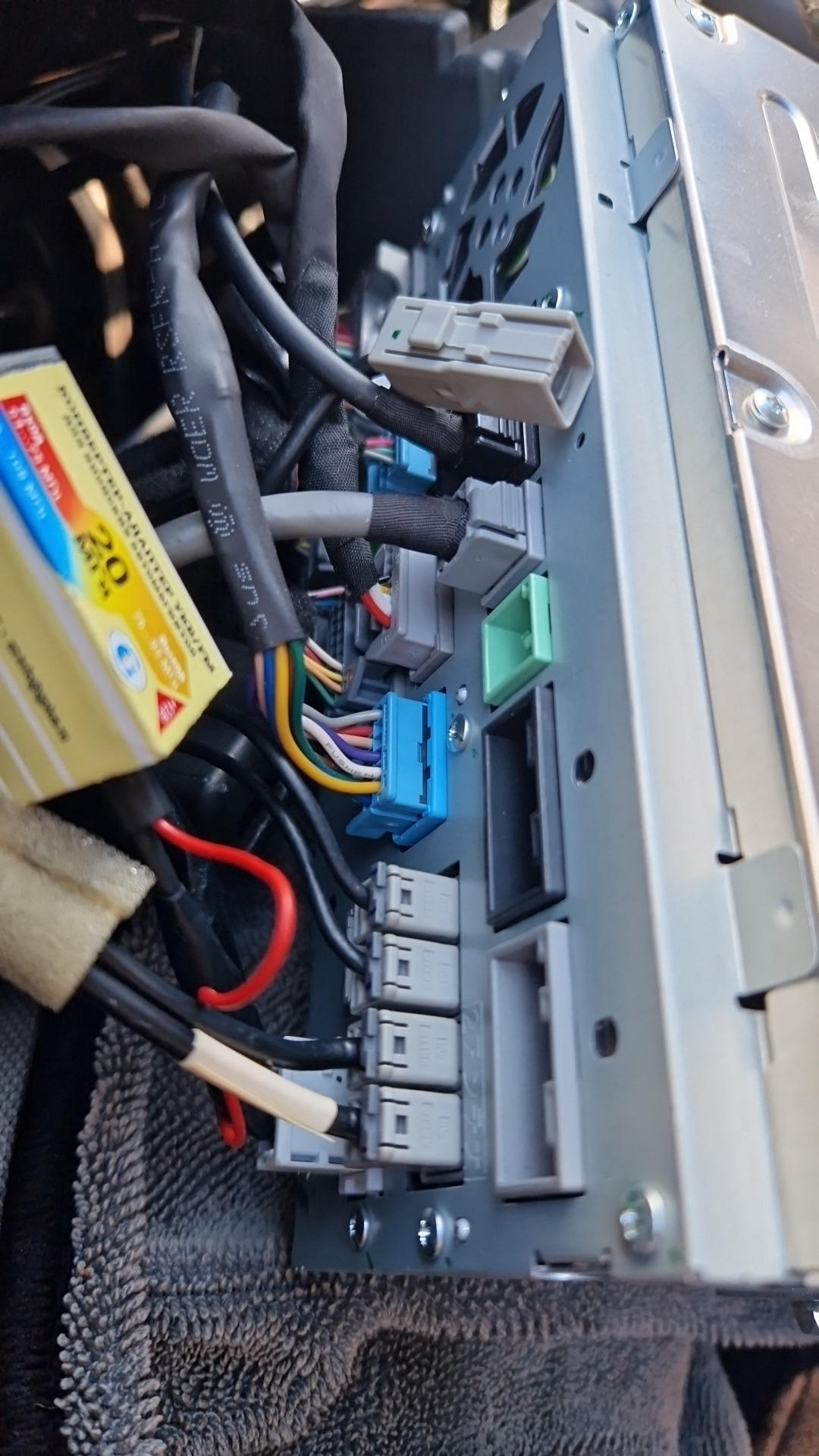

Народ. Отключение проверки пин кода магнитолы это временная мера. Все кто отключил и возрадовался, рано или поздно увидит на часах 9.00 и дату 01.01.18. Потом начинают искать, как это побороть. А я знаю как. Ищите в телегамме

Привет, подскажи как это победить? При запуске каждый раз 09.00

Спасибо доброму человеку, помог настроить время. Оказывается не на всех магнитолах gathers нужно вынимать gps и отключать пин код. На магнитолах с интернави, там где время с магнитолы передаётся на приборную панель это делать не стоит. Иначе инженерное меню не даст настроить время. После восстановления Пина и воткнув обратно gps кабель, смог настроить часы через инженерное меню. А так при запуске было всегда 9.00.
Все верно. В алгоритм работы магнитолы инженерами Gathers заложены блокировки на случай длительного отключения проверки пин кода. Что бы Ваньки не радовались, что они такие хитрые, отключили они…
ahapowr
Спасибо.и вот и у меня произошла ошибка с часами .часы слетали на 9.00 решился вопрос благодаря Александру очень помог на пальцах.куда .зачем и что воткнуть. Основная, причина это кабель GPS. И вот вуаля часы заработали .Спасибо.
Автор тебе спасибо конечно за пост, но я немного дополню
Нужно не просто зажать эти три кнопки но ещё и подержать 5-6 сек тогда откроется инженерное меню. Для всех у кого не работает держите дольше эти кнопки.
На 214 ничего не получилось

Андрей, у меня на 195 газерсе при попытке вызова инженерного меню открывается дисплей. Меню не появляется (((
