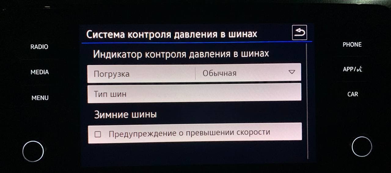

Далее в блок рдкс нужно залить параметрию с эти тоже нет проблем если есть ODIS
Данные брал с таблички на лючке (Polo и Rapid)
После того как залили параметрию нужно все это дело адаптировать и закодировать и в моем случае прописать вручную датчики )

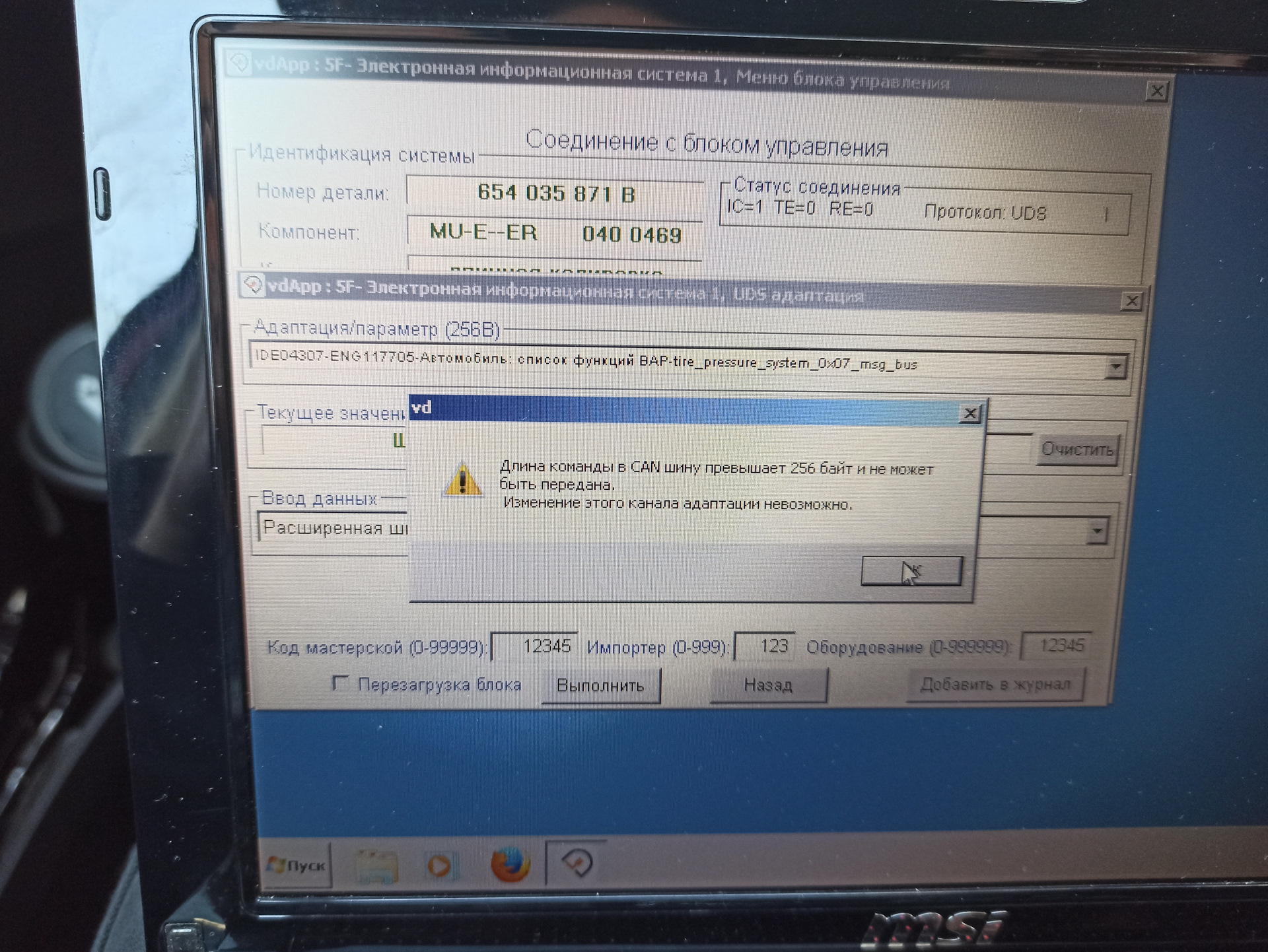

➢ 5F — Электронная информационная система:Адаптации
В моем случае 5F :
Версия ПО 1233
Версия АО 041
Кат. номер VW/Audi 6N5035871A
Кат. номер АО 6N5035871
Car_Function_List_BAP_Gen2
— Vehicle function list BAP-tire_pressure_system_0x07--- "active"
— Vehicle function list BAB-tire_pressure_system_0x07_msg_bus --- Can Comfort → меняем на → Can extended
Car_Function_Adaptations_Gen2:
— Vehicle menu operation-menu_display_rdk--- "active"
— Vehicle menu operation-menu_display_rdk_over_threshold_high --- "active"
➢ Блок 17_Панель приборов:Кодирование
В моем случае блок 17 :
Версия ПО 5175
Версия АО 502
Кат. номер VW/Audi 2G0920320A
Кат. номер АО 2G0920320A
Метка файла ASAM/ODX EV_DashBoardVDDMQBA0
Версия файла ASAM/ODX 001044
Tyre_Monitor_Display : yes → no
Tyre_Pressure_Monitoring : no → yes
Tyre_Pressure_Monitoring_BAP : no → yes

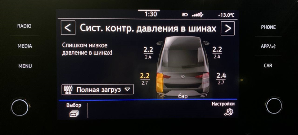

Ну а далее едем в шиномонтаж и ставим датчики, они должны определиться автоматически но в моем случае придется прописать вручную))
далее так же открываем ODIS и начинаем присваивать датчикам положения колес )
главное перед установкой нужно записать ID каждого датчика это облегчит процедуру в дальнейшем)
и после всех этих действий мы получаем абсолютно рабочую систему RDKS

Прошу помощи, друзья! При изменении адаптации блока 5f выдаёт такую надпись: длина команды в can шину превышает 256 байт и не может быть передана! Вася последней версии. Может из-за того, что код доступа 20103 не вводил? Хелп!
