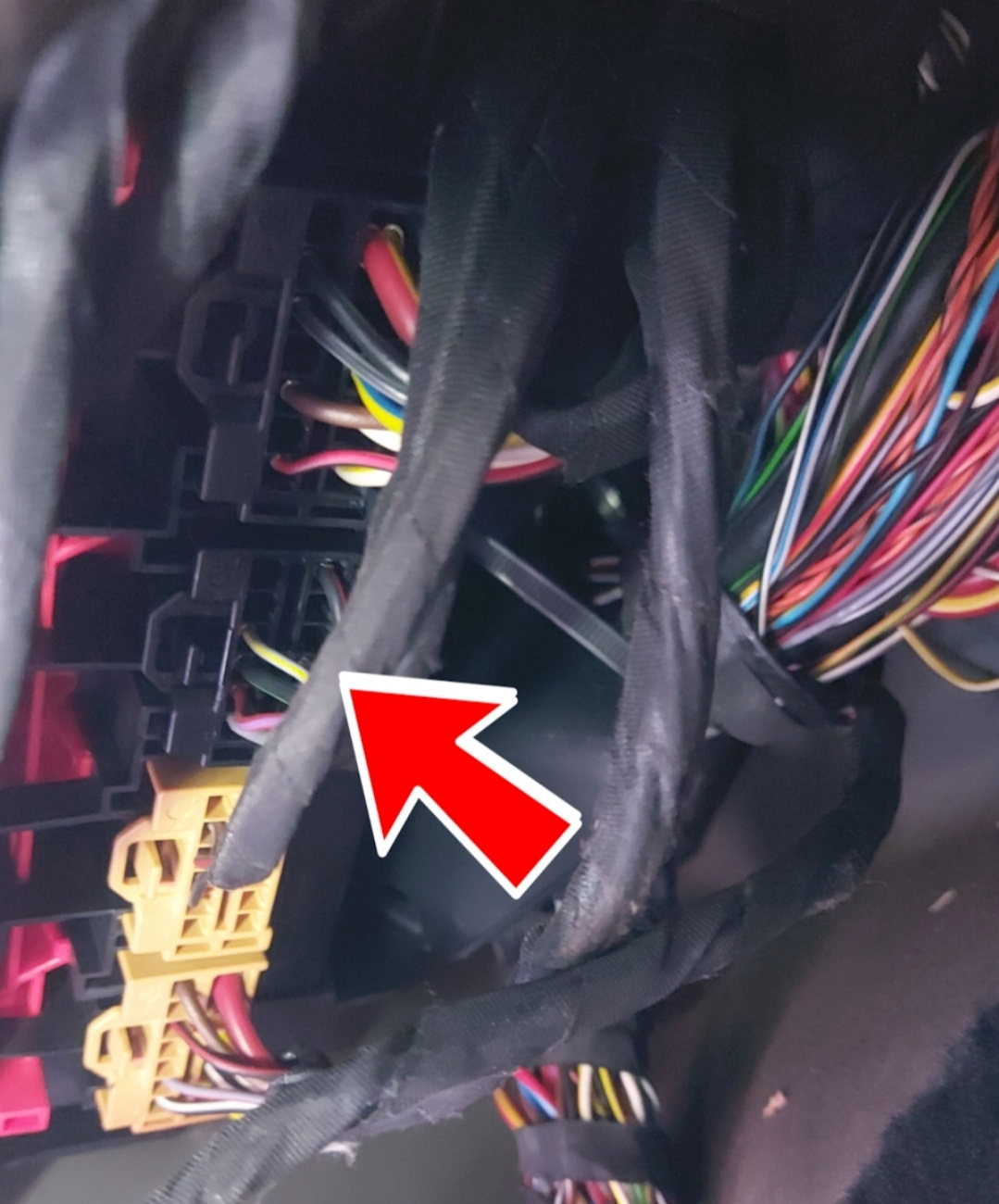

Как снять разъём под рулём, для установки пина подсветки пространства под ногами? Сегодня проложил проводку, установил плафоны, а вытащить разъём не получается. Как я понимаю, нужно надавить на фиксатор и тащить разъём. А там и тащить его, особо не за что, только за провода, а их можно оборвать. Где-то на миллиметр выходит, а дальше ни-ни. Подскажите, может, что делаю не так?

Надавить на разъём, зажать язычок фиксатора и потянуть. Для извлечения или установки пина нужно вытащить фиксатор фиолетовый из корпуса разъёма.
Делал так, кроме надавливания на разъём. Может поэтому и не вытаскивается?
boroda2222
Спасибо, разъём поддался. Ещё для снятия, нужно было сдвинуть красную планку, как я понимаю, это общий фиксатор для всех разъёмов.
Только хотел написать, так чека красная.
staralex1960
Очень помог сейчас этот комментарий, Спасибо)
Не за что. Рад, что пригодилось.
У меня фишка досталась без проблем — нажал на "язычок" (как у всех фишек) и потянул без особых усилий вниз.

Я сегодня всё проштудировал. Ради интереса попытался извлечь соседние разъёмы, они тоже не выходят…
