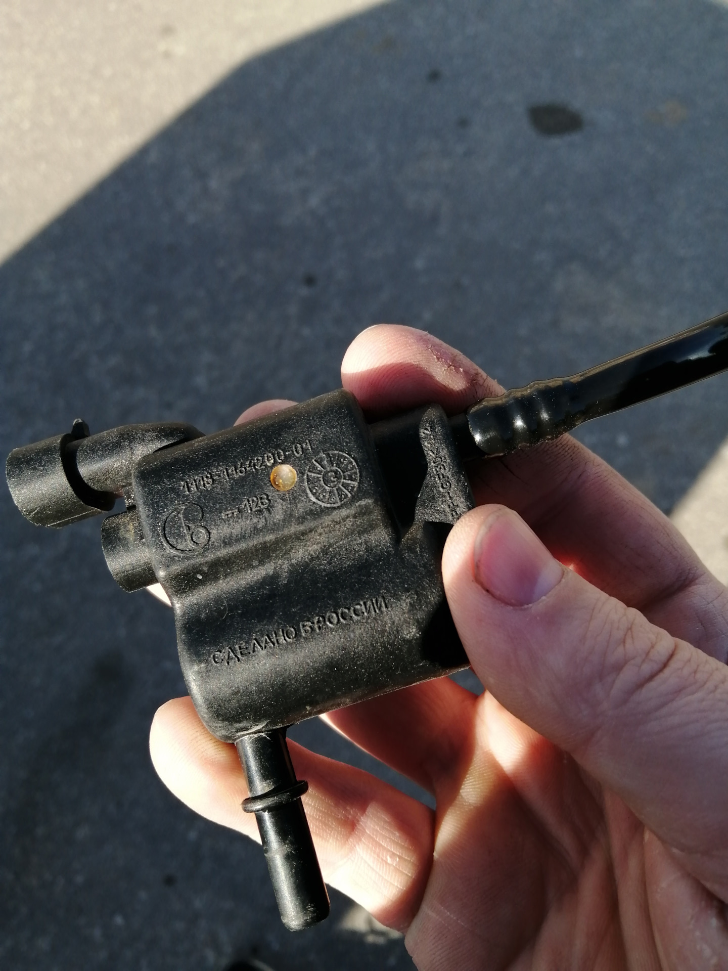

Всем привет. Через полтора месяца собираюсь ехать к родствиникам в Ставропольский край а это 1550-1600км в один край и вот не задача авто стало как то не ровно работать.
Симптомы такие
Иногда начинают плавать обороты с 840-860 падают до 500 авто чуть ли не глохнет но после выравнивается и работает нормально.
При разгоне авто как будто держат за жопу.
Шумно стал работать двигатель ( субъективно )
Облазил всё авто, вроде всё штатно работает, но причина то есть и её нужно искать.
Через программу OpenDiag проверил все показания всё в норме, ошибок нет. но меня смутило одно отклонение в отн. уровне регулировки по детонации в цил.3 значение прыгало от 0.430 до 0.660 когда в остальных цилиндрах от 0.120 до 0.268.
Сначала подумал что виной бензин было меньше 3 деления на приборке, заправил полный бак Аи-95G-Drive как обычно, не помогло.
Сменил датчик детонации, не помогло
Перерыл весь интернет и случайно наткнулся на статью о клапане продувки адсорбера.
Решил клапан продувки адсорбера проверить, посадил за руль знакомого включил зажигание и попросил его резко нажать на педаль газа и после плавно её отпускать но работу клапана я не услышал.
Запустили двигатель в программе OpenDiag выставил продувку адсорбера на 17% вроде что то затрещало.
После заглушил двигатель снял клапан продувки адсорбера и попробовал его продуть а он продувается. Вообщем поездил два дня и периодически снимал клапан продувки адсорбера и пробовал его продувать то он полностью открыт и хорошо продувается то продувается с небольшим усилием то полностью закрыт, клинит вообщем а ошибок в системе нет.
Снял старый клапан продувки адсорбера сфоткал и поехал искать по магазинам как не странно искать долго не пришлось правда в первом магазине мне предложили взять без трубки и другова производителя не стал брать. А а во втором магазине уже был в наличии точь в точь как родной за 1230р
После установки нового клапана продувки адсорбера двигатель стал работать в разы ровнее и тише. Перестали плавать обороты. И пропало подёргивание при резком ускорении.
Так же вычитал что не редо из за клапана продувки адсорбера могут быть пропуски воспламенения и живёт этот клапан от 70000км до 85000км .
