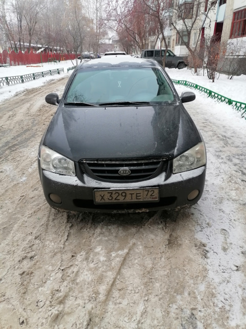

Привет ребята, нужен совет не отжимаеться обратно педаль сцепления, что делать помогите советом
KIA Cerato 2004, двигатель бензиновый 1.6 л, 105 л. с., передний привод, механическая коробка передач — своими руками
