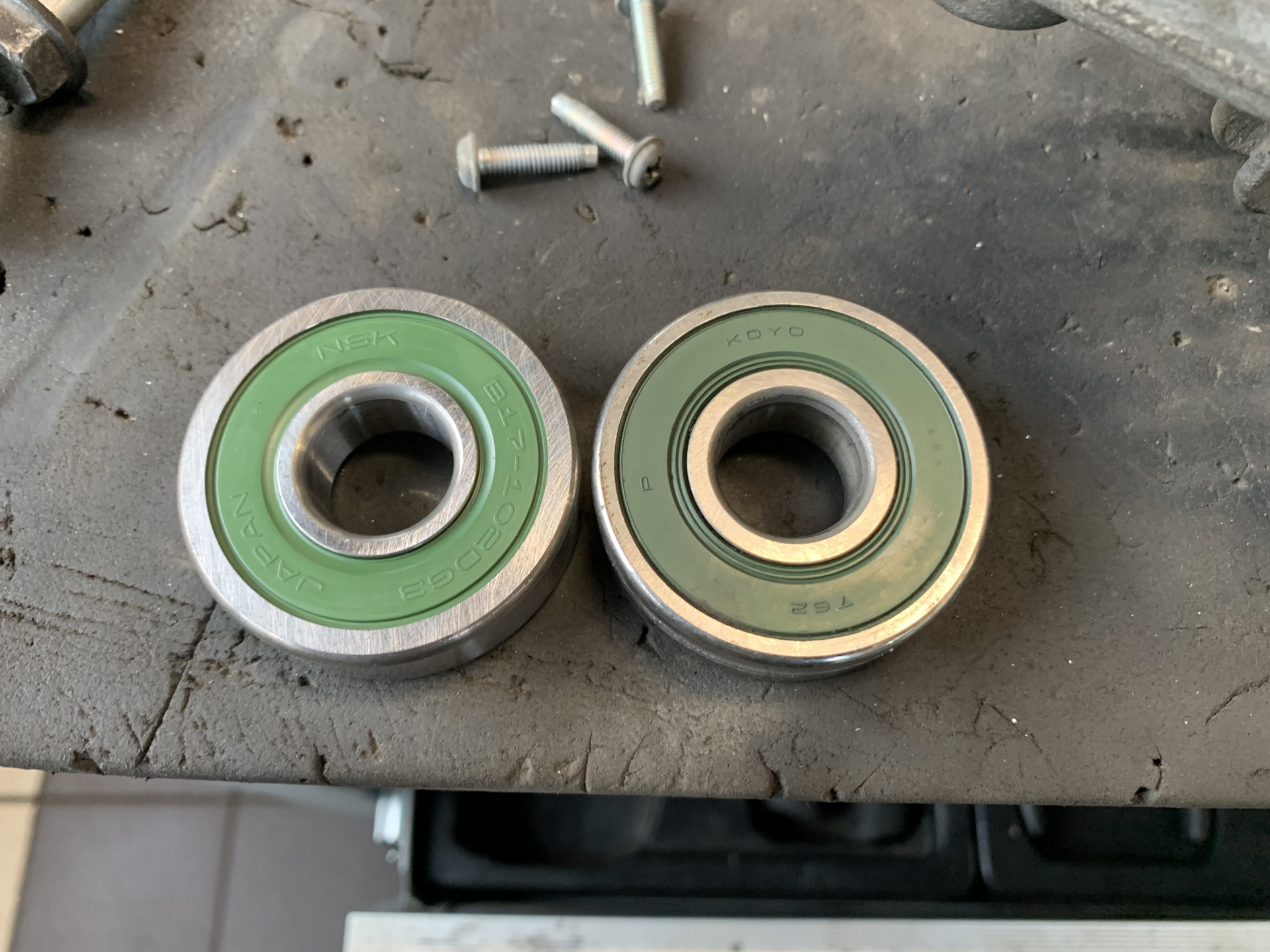

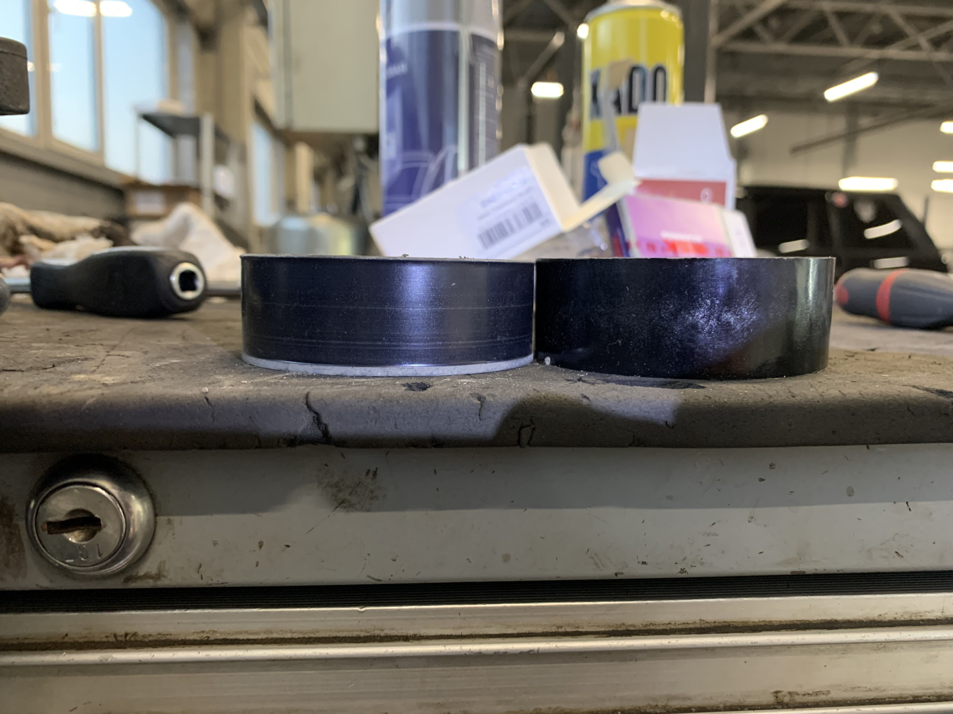

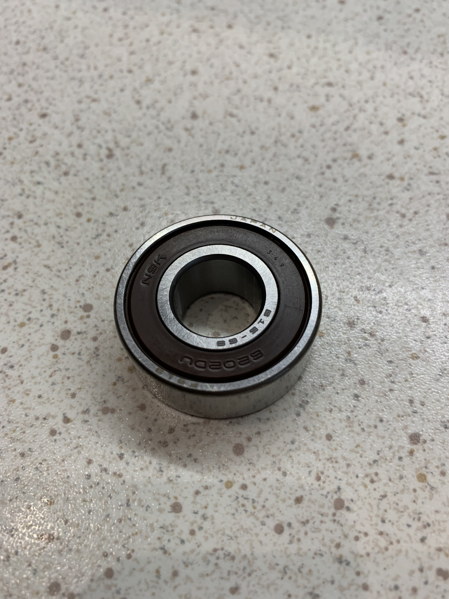

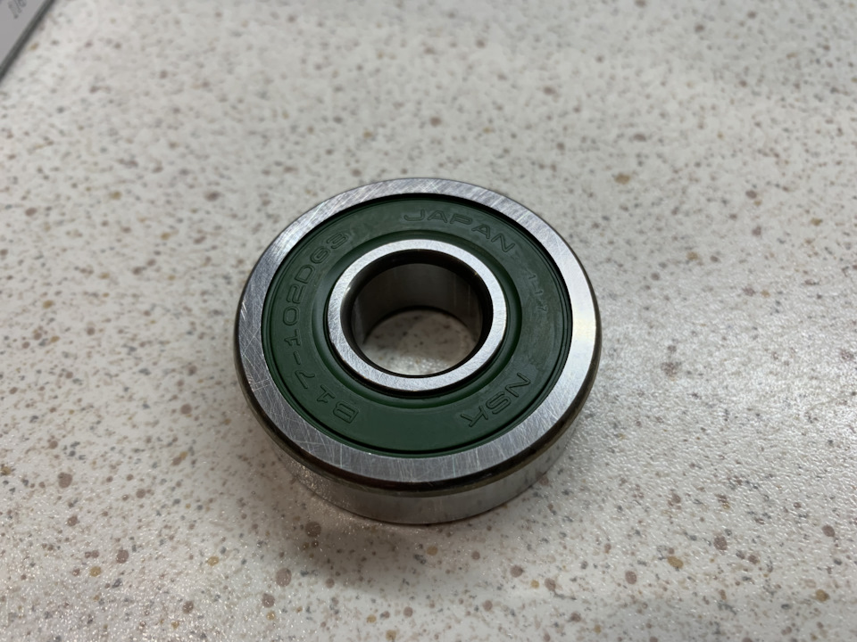

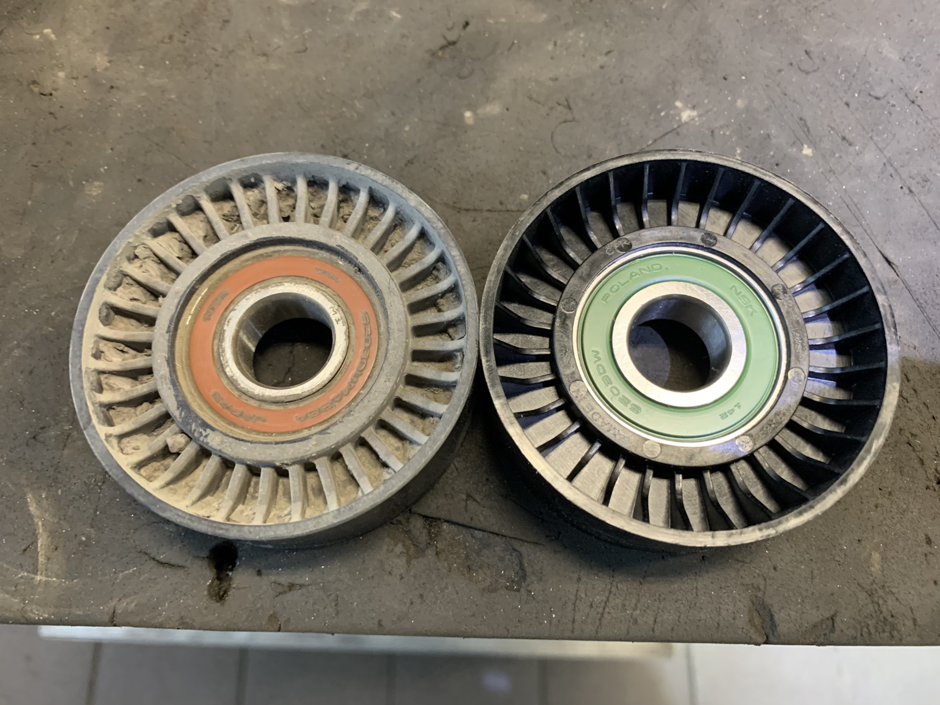

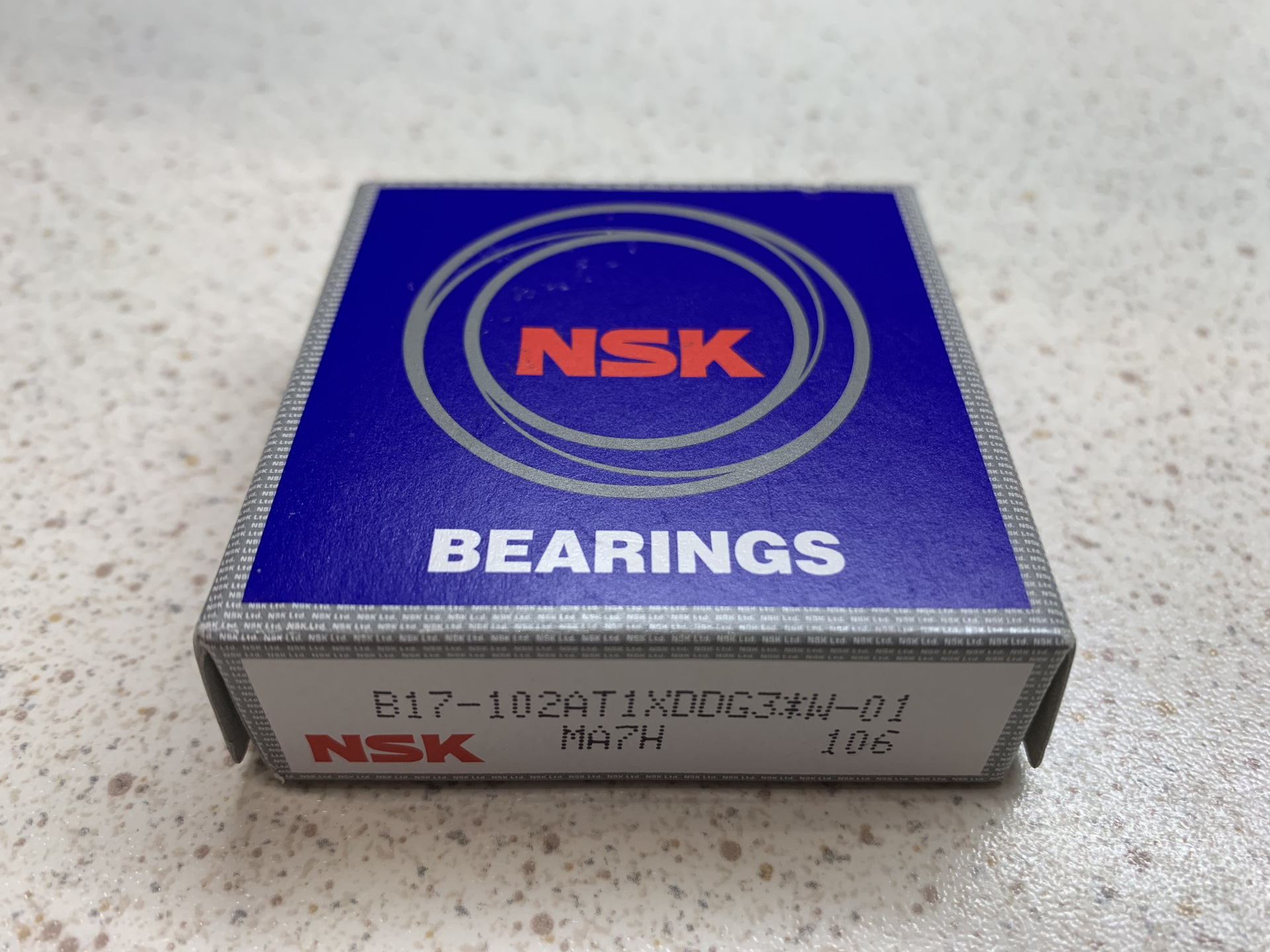

Всем привет. Возможно информация будет кому-нибудь полезна. Решил сделать профилактику генератору, заменить щетки и подшипники. Попутно заменил ремень и ролик натяжителя. На холодную после запуска был шум от генератора.

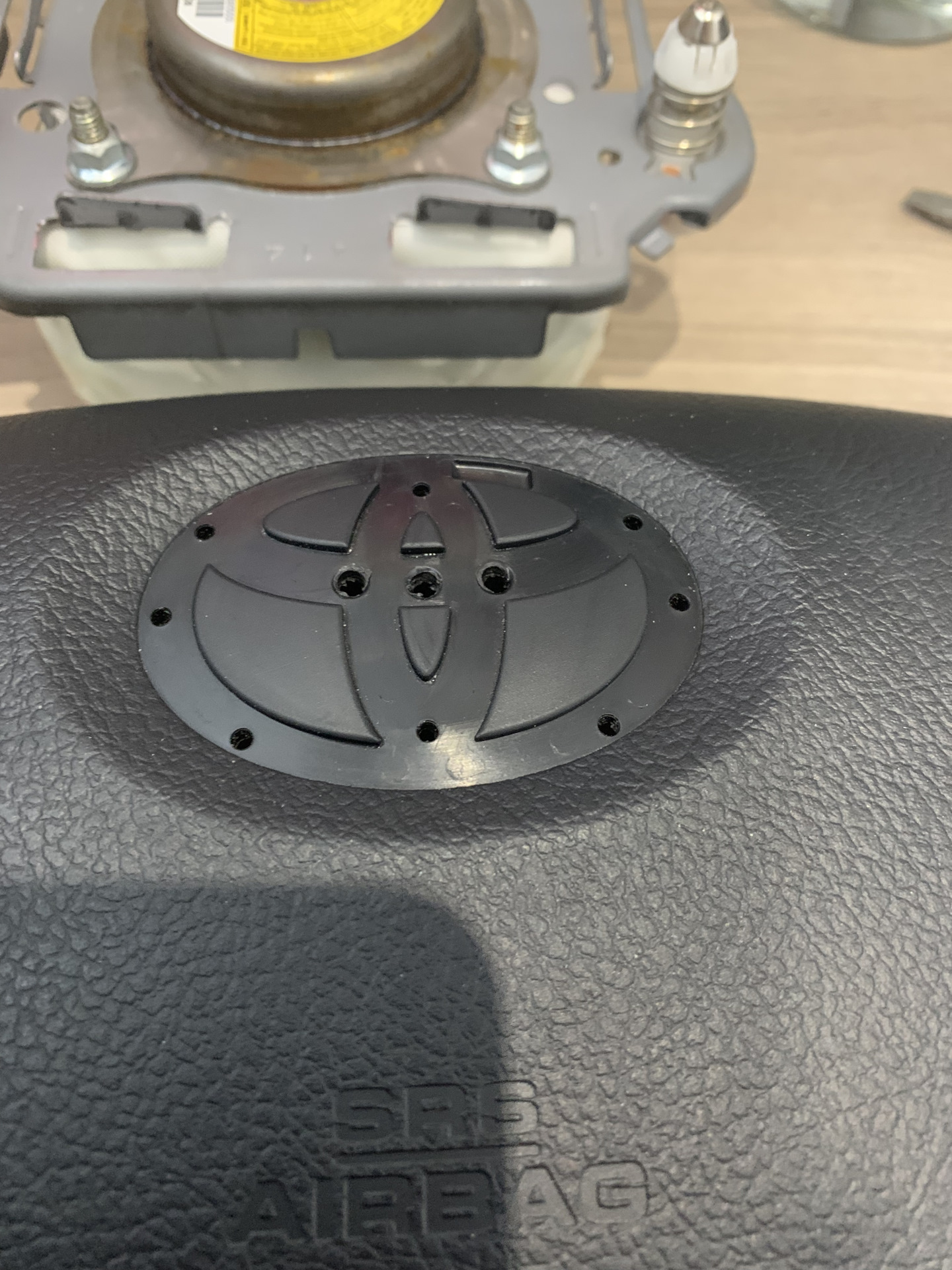

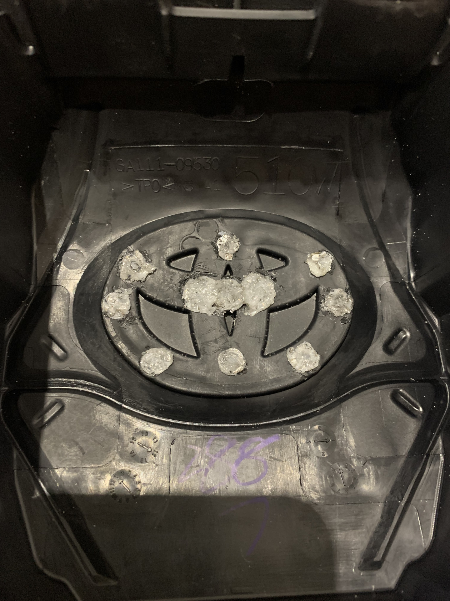

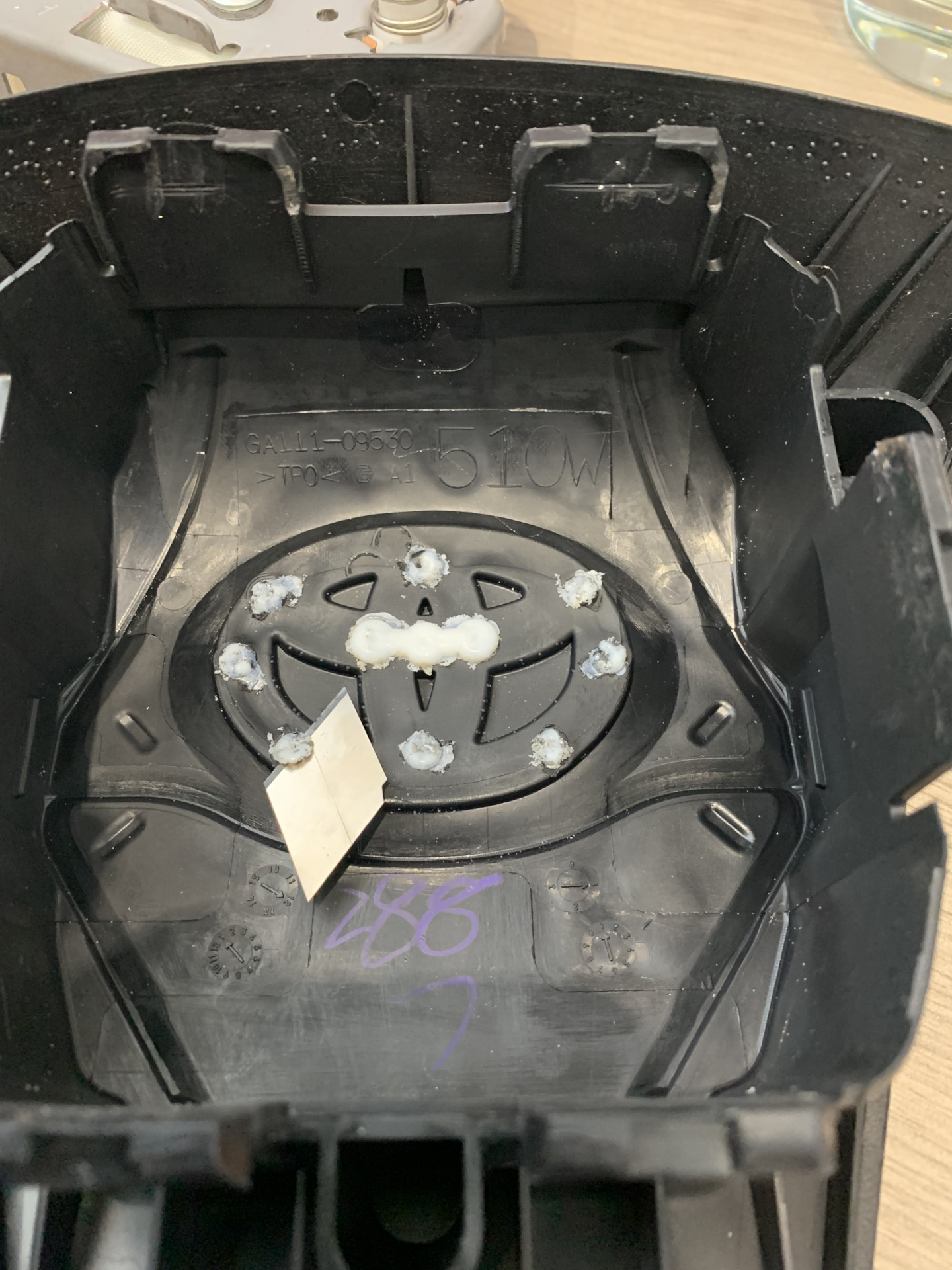

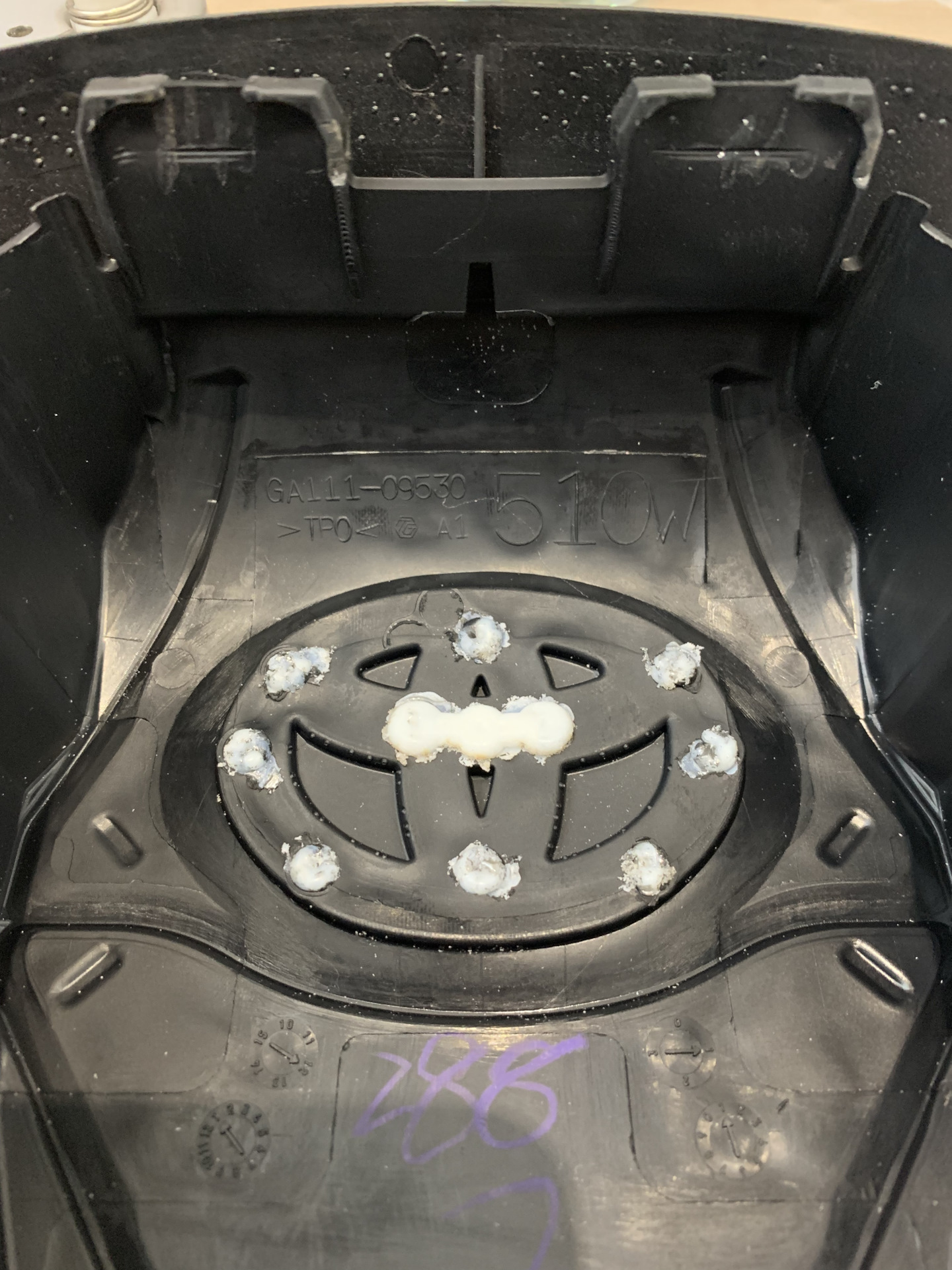

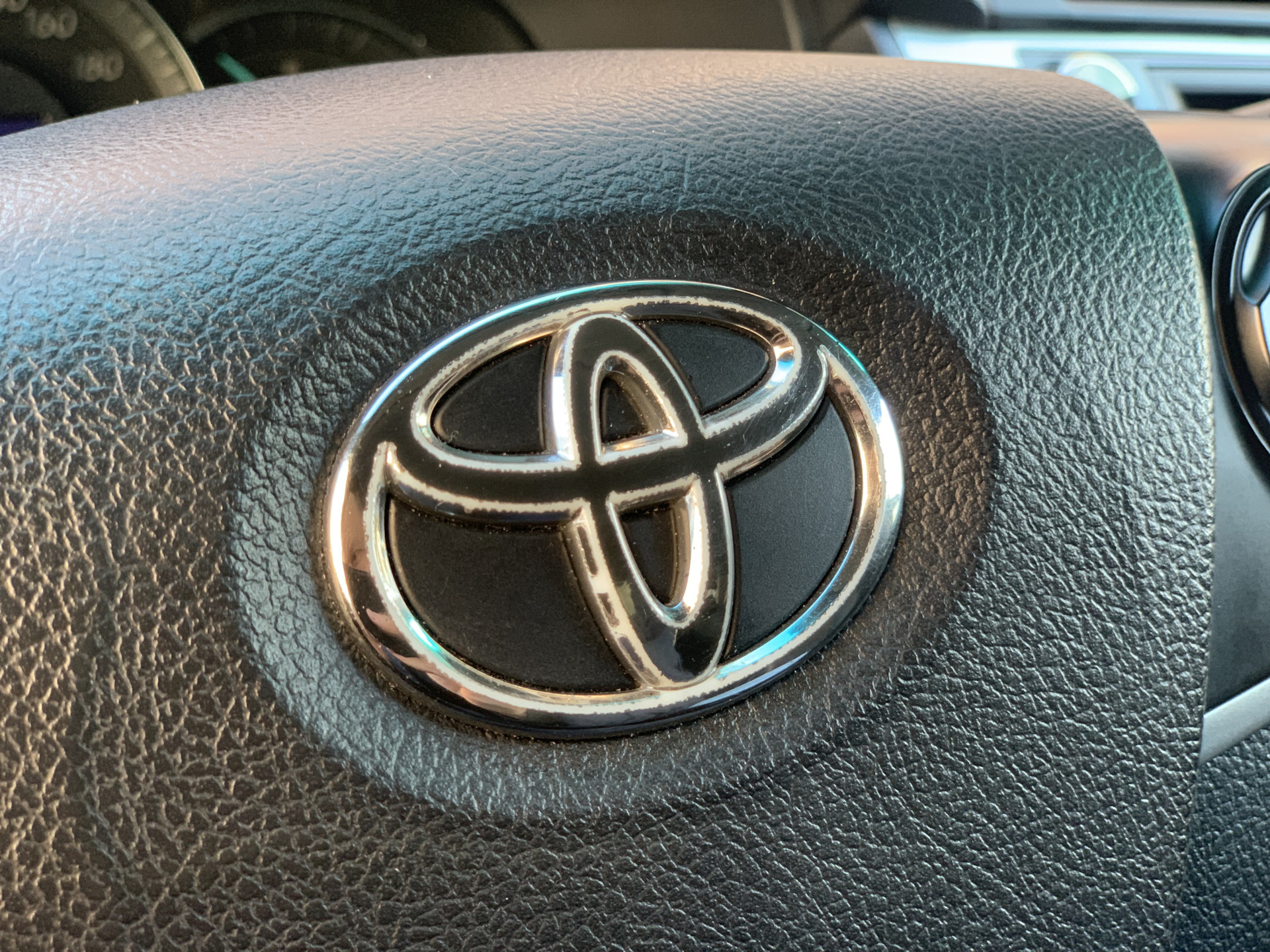

Заказал с алли эмблему на руль, родная облезла.
Запчасти на фото: 500006, 166200Y010

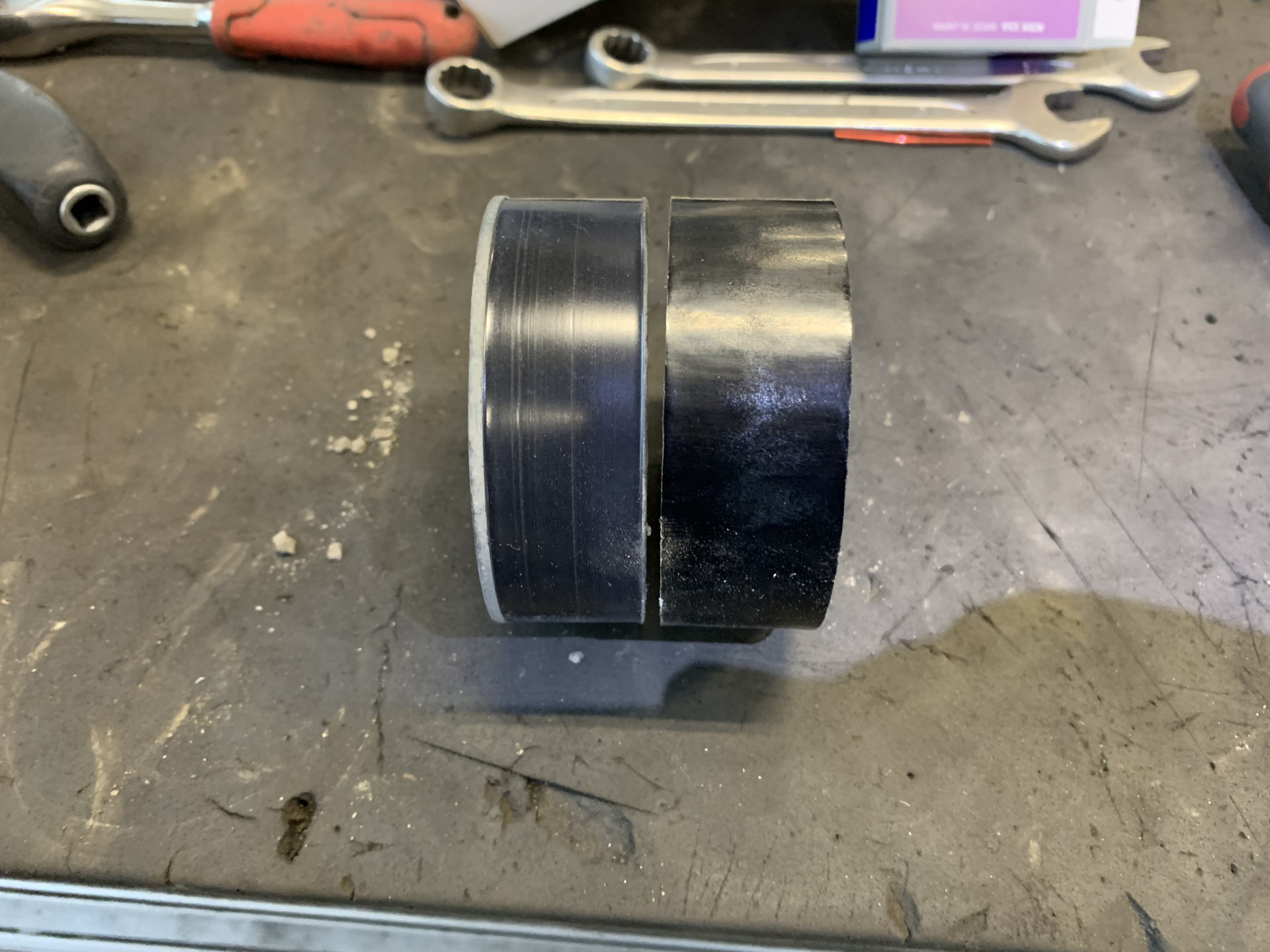

Запчасти на фото: AHN5607KS

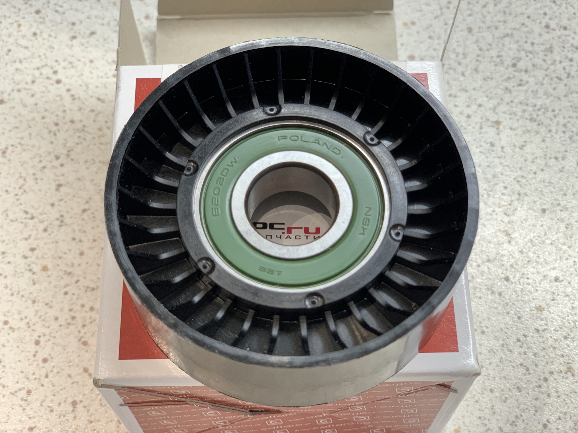

Запчасти на фото: 1987947887, 6PK1256
10.04.22 Пробег 120000км
1. Щетки генератора KRAUF AHN5607KS (335).
2. Ролик натяжителя CAFFARO 500006 (886).
3. Подшипник генератора передний NSK B17102AT1XDDG3W01 (654).
4. Подшипник генератора задний NSK B1569T1XGRDDUCG101 (1002).
5. Ремень генератора Bosh 1987947887 (1000).

Щетки сам менял друг? Можно их сменить не разбирая полностью генератор?
Привет. Щетки без проблем меняются, только снять заднюю пластиковую крышку. Дальше два винта выкрутить и снять щетки. Вроде так если память не изменяет.

Здравствуйте.
Сколько прошёл ваш ролик Caffaro 500006
Как он себя показал?
Здравствуйте! На данный момент пробег 5500км, посторонних звуков нет.
