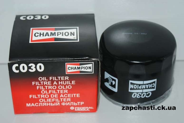

Решил поменять масло.Купил фильтр масляный(подходит от ваз 2109), масло 4 литра.Когда снял защиту увидел масло на глушителе.Оказывается когда был на ТО у официалов эти .уки не затянули масляный фильтр, когда меняли масло, отвернулся очень легко.Вот так вот ездить на ТО.Лучше сам буду дальше менять масло!

Да, я именно такой как на фото поставил!он отличается от родного только внешне, а так больше и не знаю от каких подходит)
Серьёзно? Фильтр масляный от девятки подходит?
подскажи от какой машины подходит конкретно ? только от ваз 2109 ? или еще от чего подходит ? спасибо ) а то тоже такая же херня покупаю это китайское чудо и течет )) …каждый раз…
Менял масло на днях, такой же фильтр поставил он один в один)))

Не я их далеко не защищаю!фильтра как раз у них брал, пока не узнал что есть аналог хороший.Обслуживаю машину сам, для себя затягиваю насовесть.А тут при следующей замене масла он оказался откручен.
Подтверждаю! Сам летом менял масло, сам затянул фильтр, а зимой в мороз он ослаб и немного давануло масло. Похоже у родных фильтров резинка в мороз "садится" и затяжка ослабевает. Вот только интересно, как теперь его открутить, после того как его протянули "от души". ))
Это не официалы не затянули, это фильтр такой.2 раза так же было пока фильтр не поменял на MANN.
А вон оно что!Спасибо, а то официалов обхаил уже))))
Он внешне отличается, а резьба и резинка одинаковые!Я сам где то на форумах читал что подходит, разница лишь в цене.Родной стоит 500, а этот 180рэ
