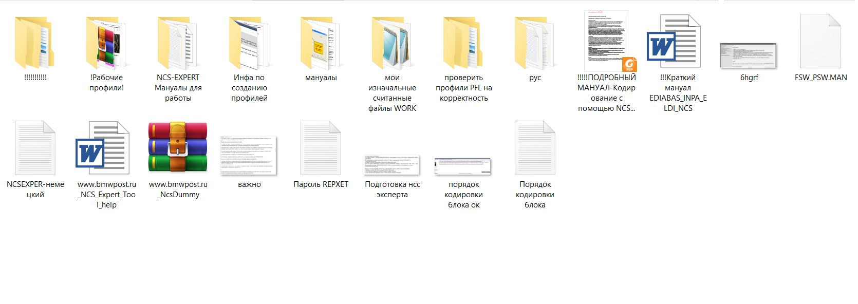

Не буду рассказывать, сколько всего я перерыл и затестил, прежде чем заставить свой NCS-Expert полноценно работать. Это утомит. Вот, например, скрин, дающий понимание о пройденном пути разгрызания гранита науки кодировки:
