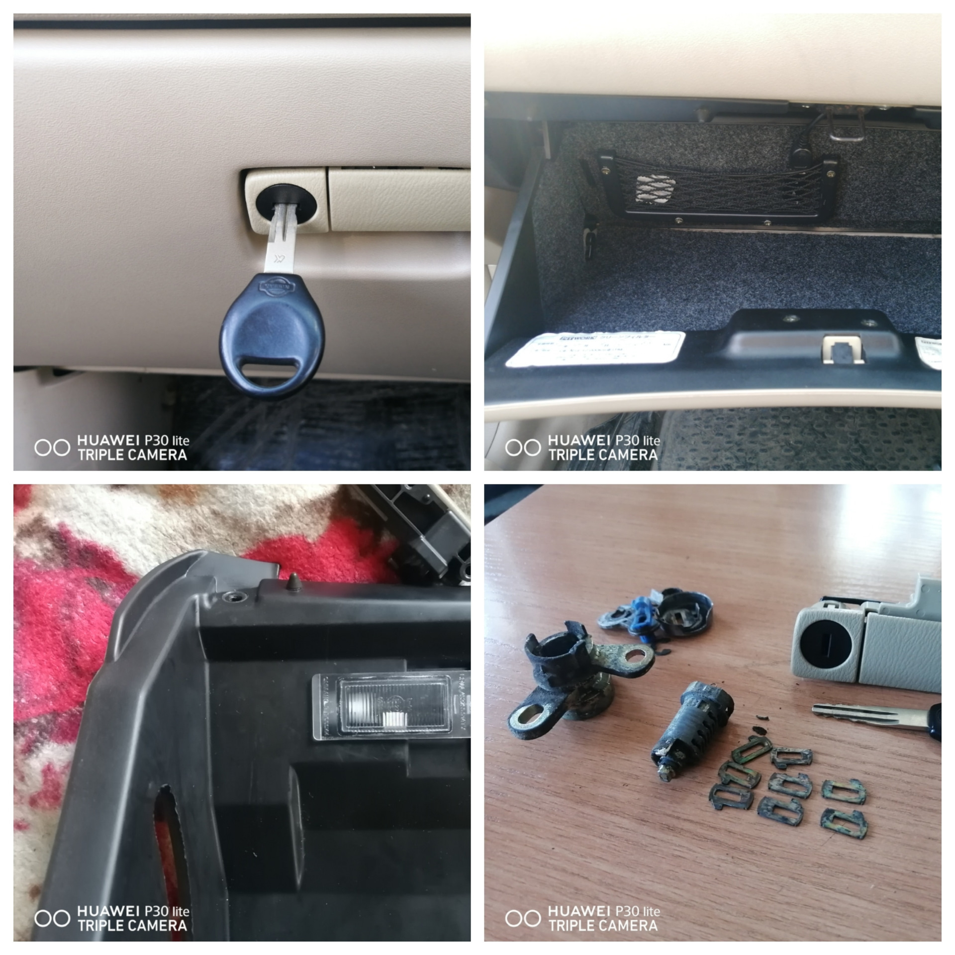

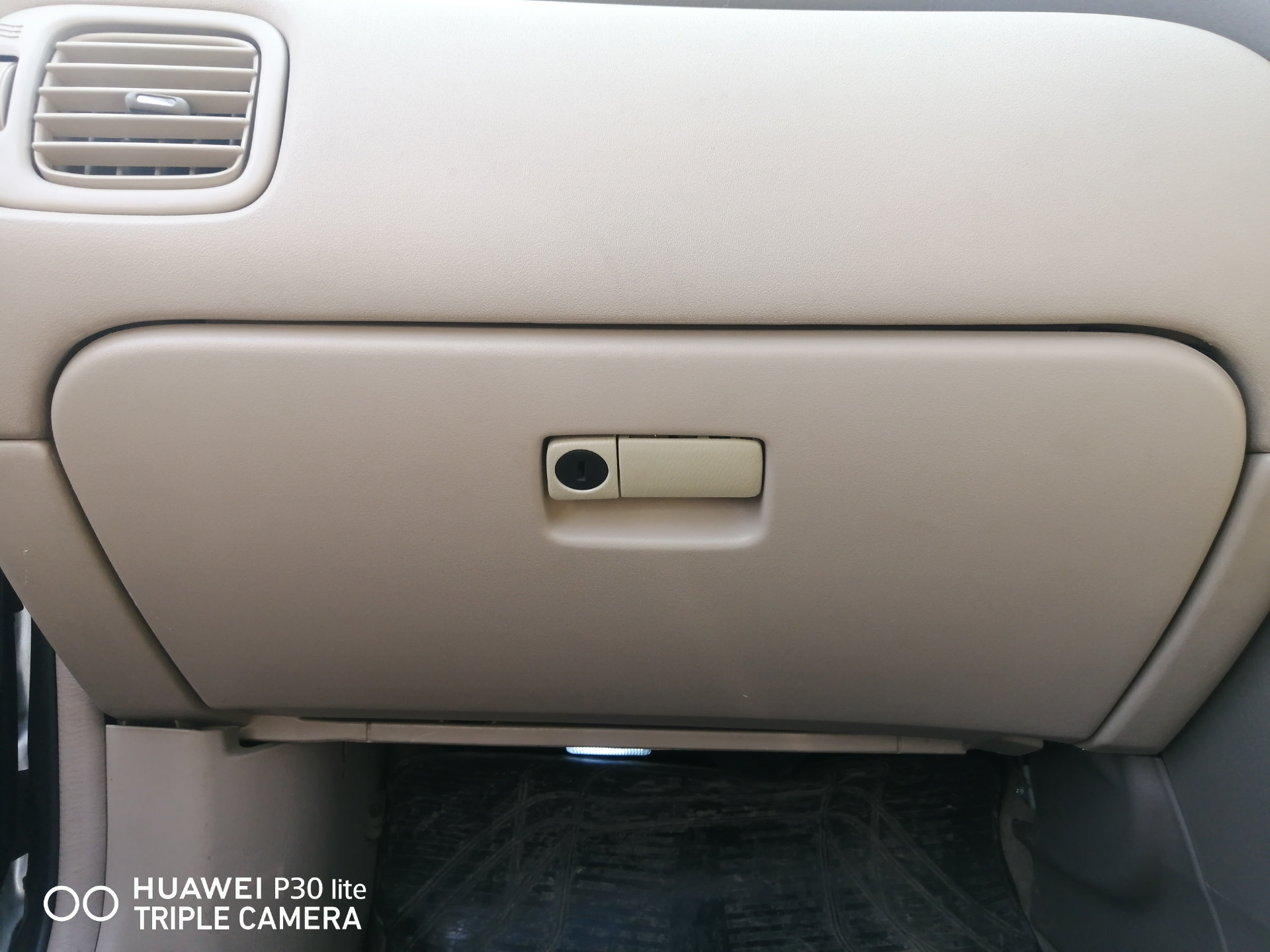

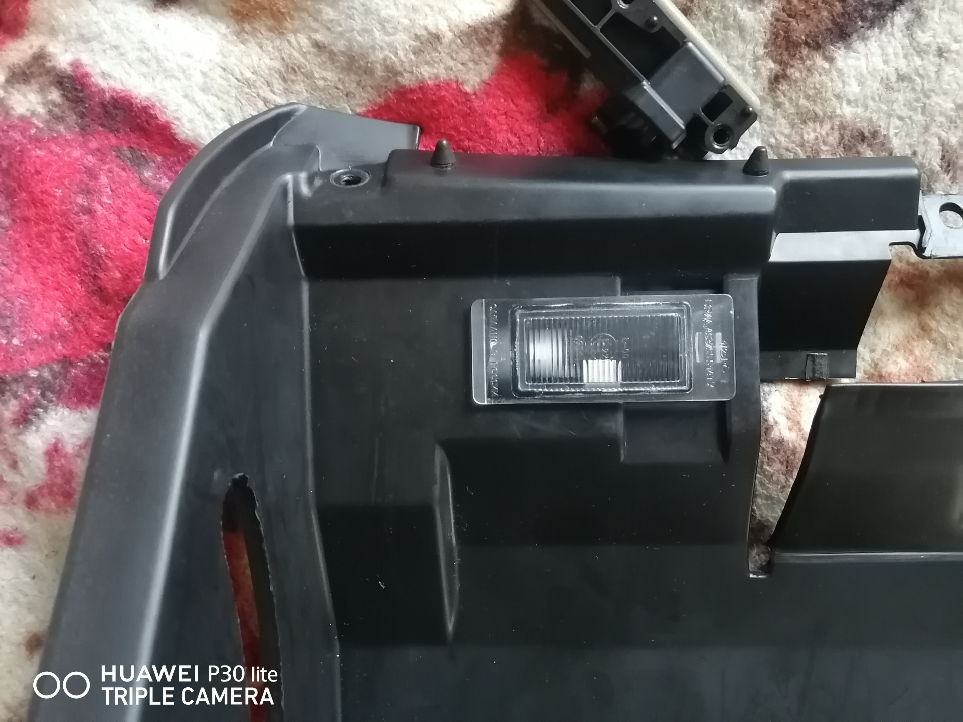

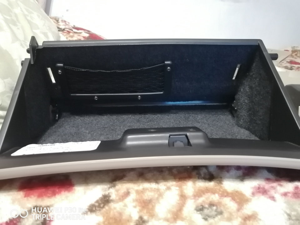

Всем привет🤝, давно хотел навести порядок в бардачке, и сделать свет, ну и за одно поставил ручку с замком, что бы можно было его запирать, идею про замок увидел тут на Drive2))😎

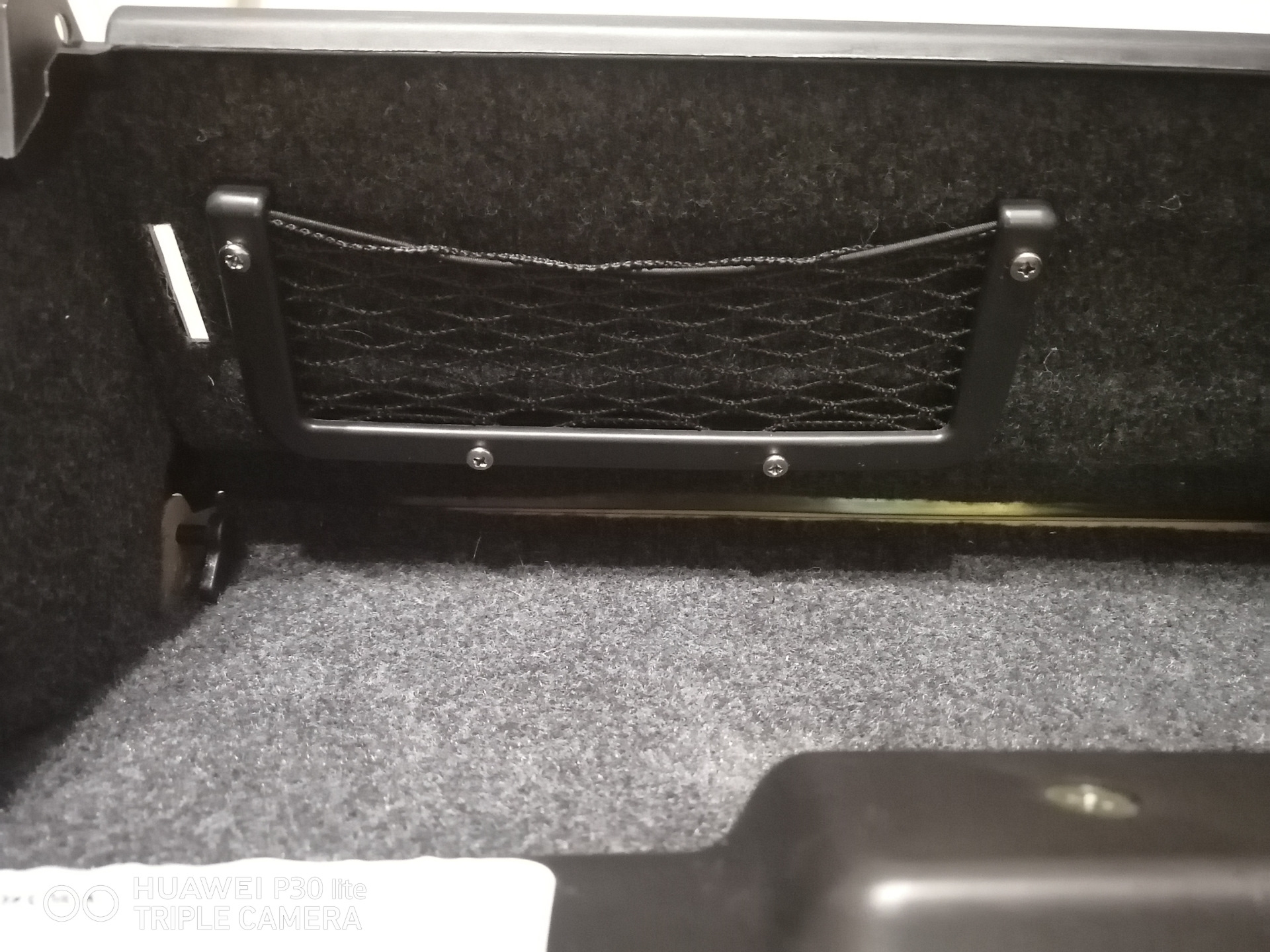

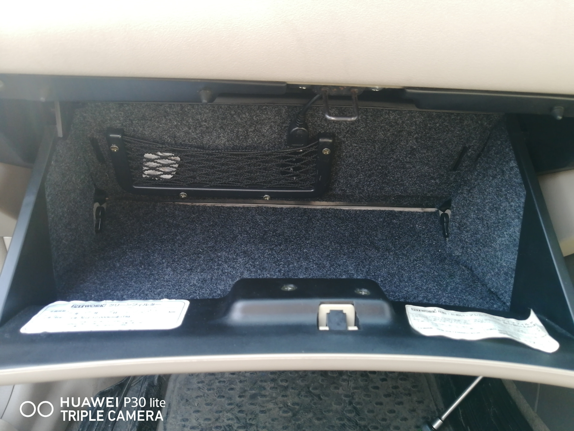

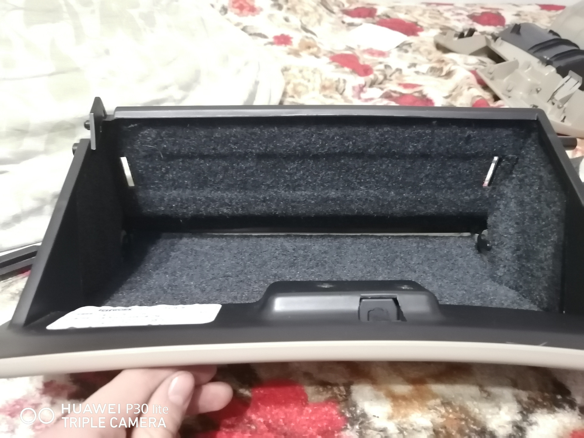

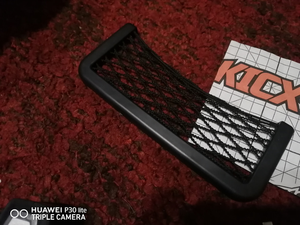

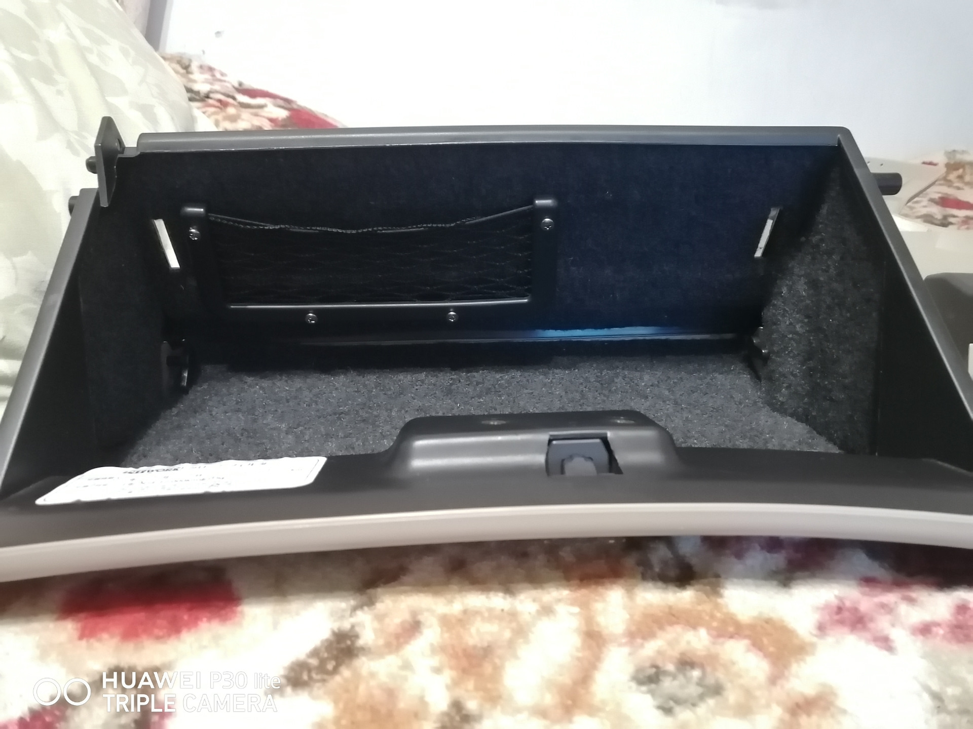

Обклеил карпетом, что бы ничего не брякало))

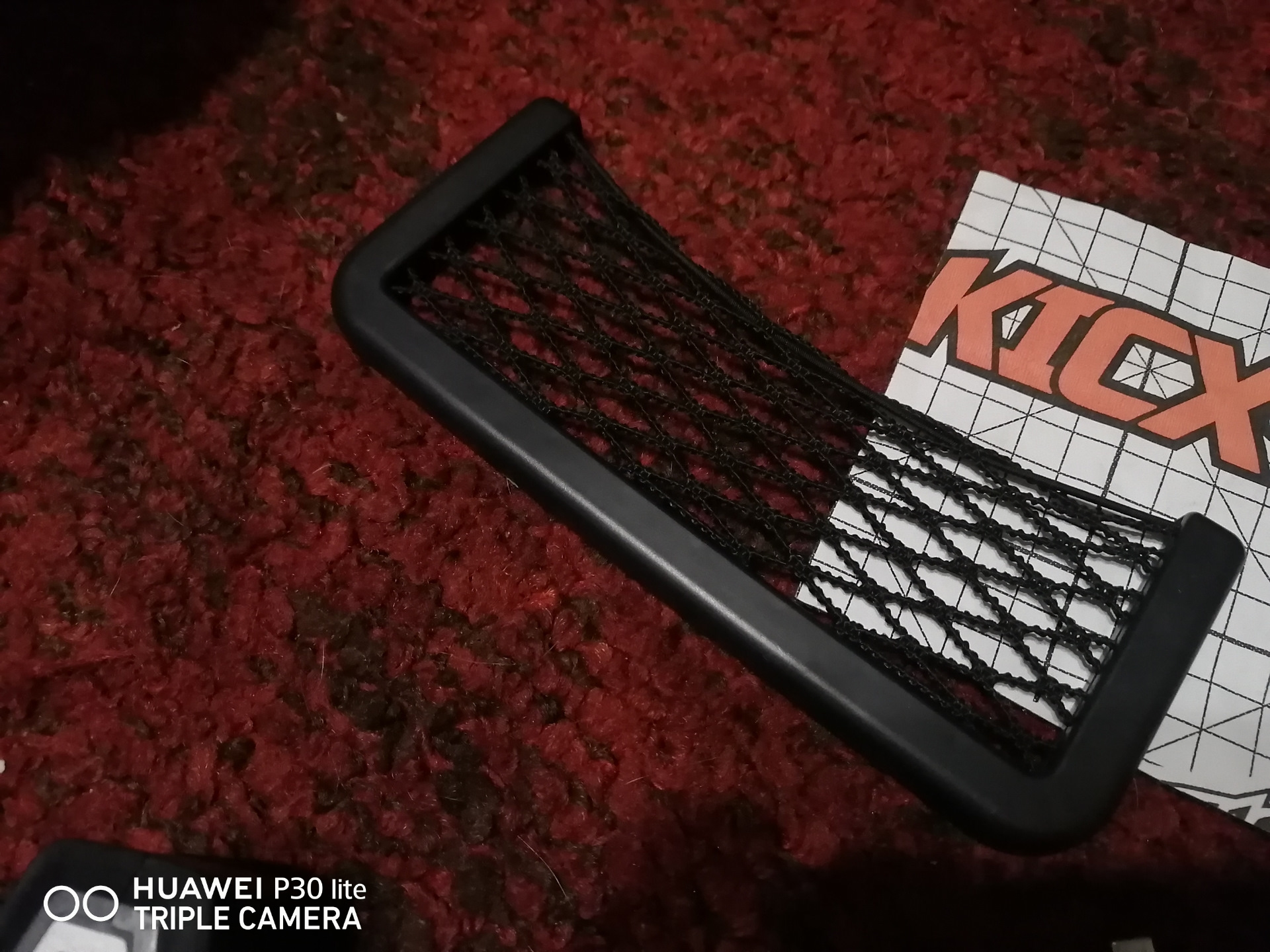

Добавил кармашек, с али)

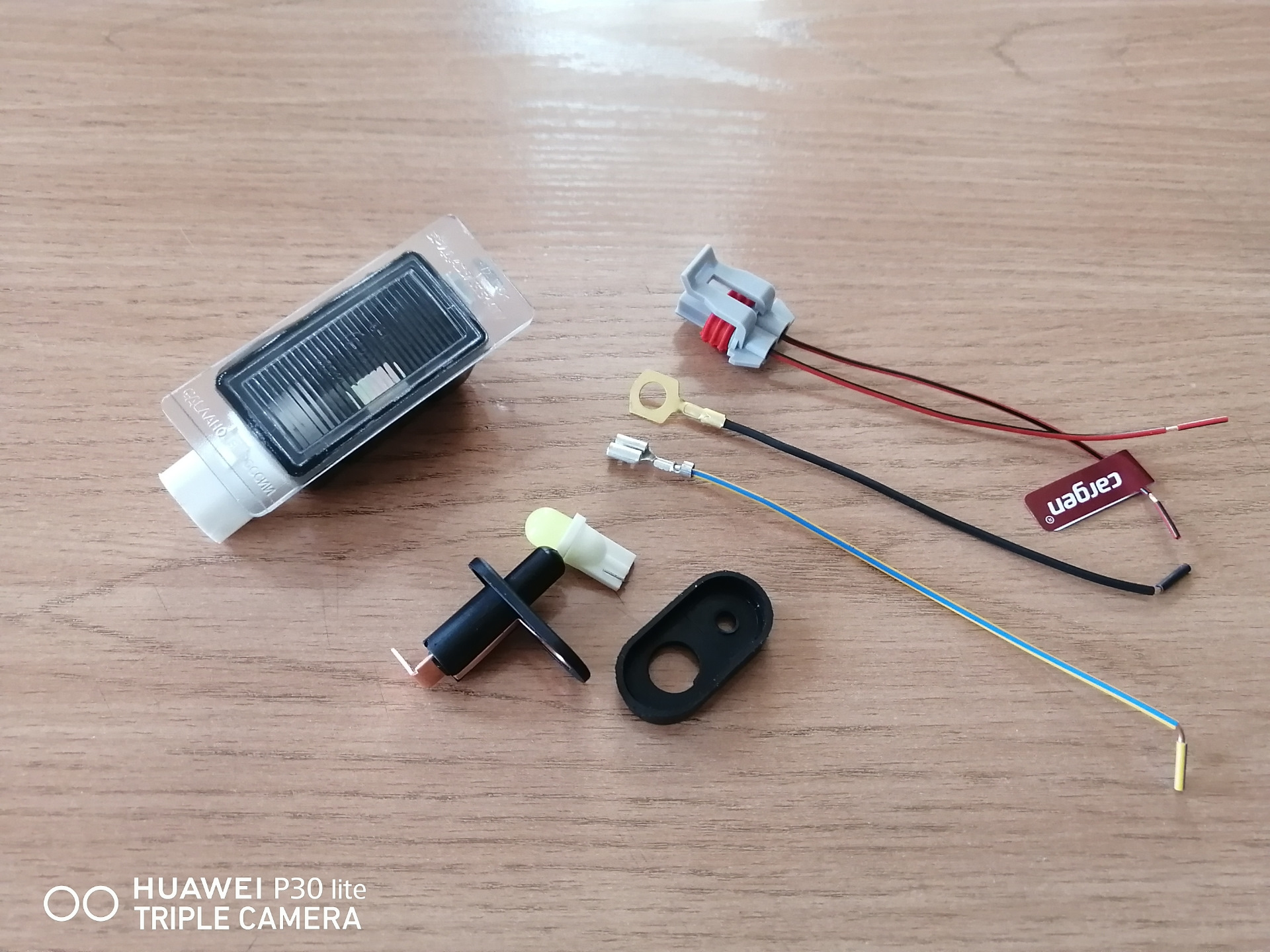

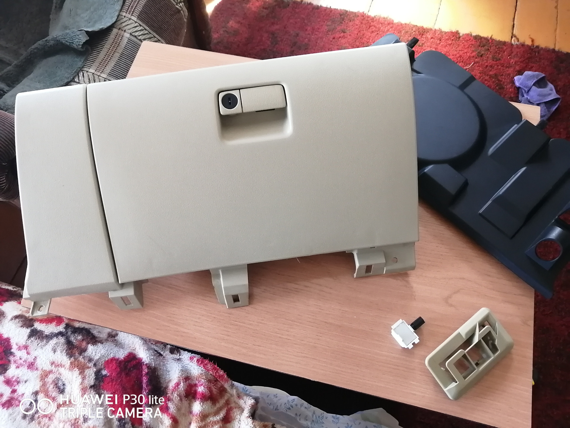

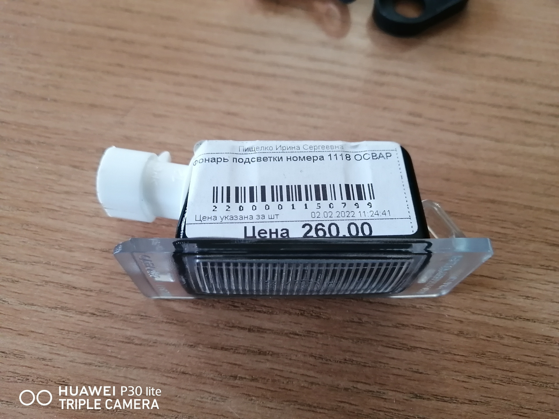

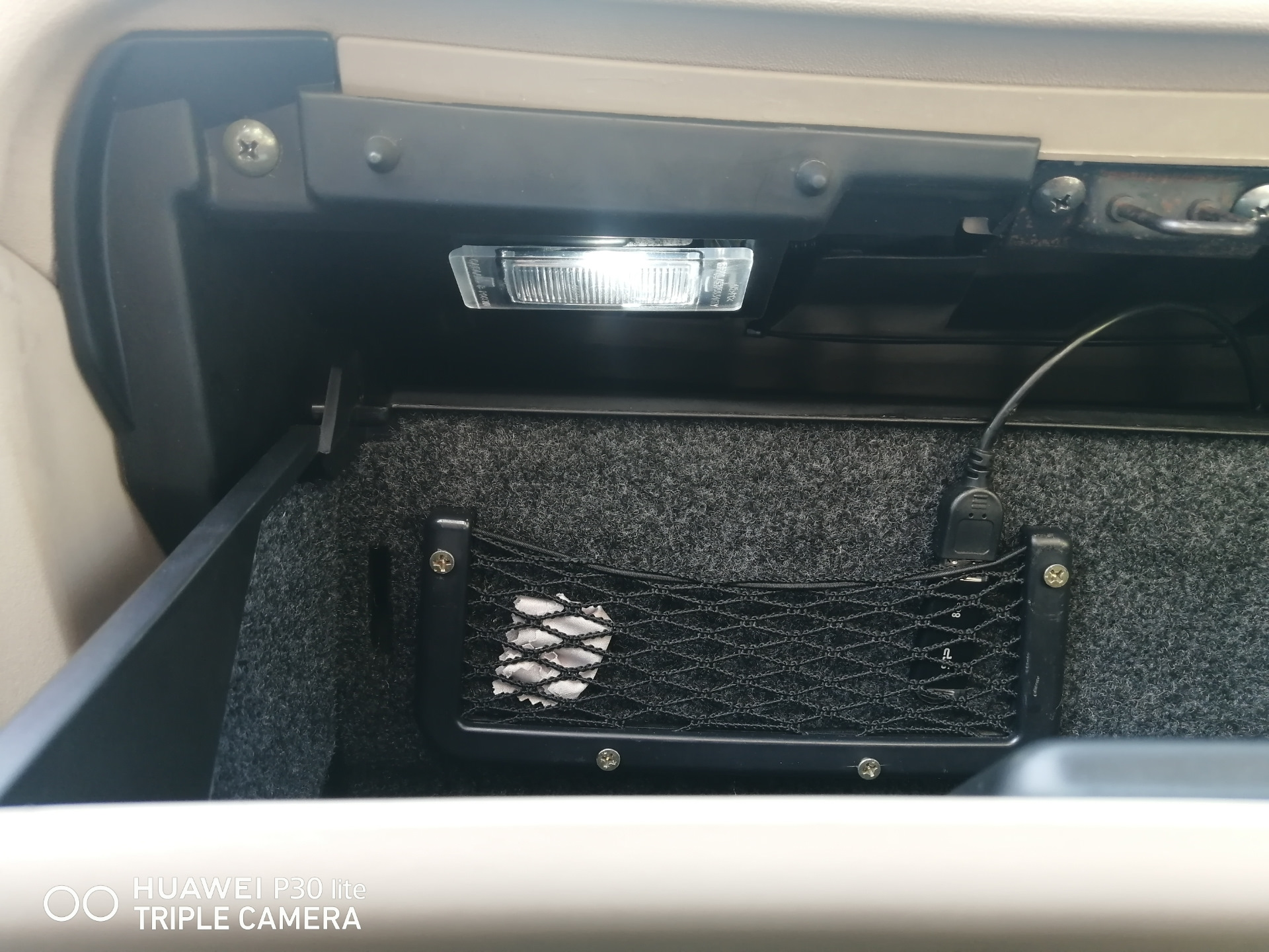

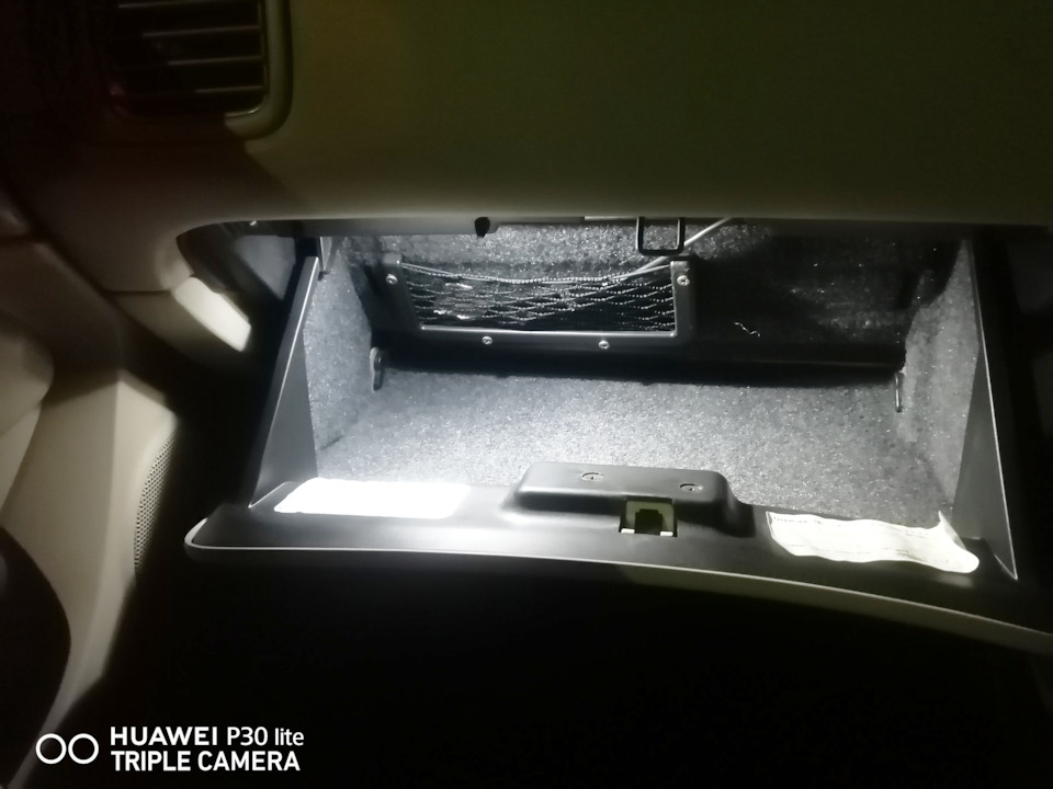

Для света купил) 😇

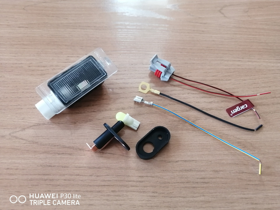

1.Плафончик освещения номера Лада Калина 1118 (арт.11180371701000)
2.Фишка к Плафончику, она же фишка
От датчика коленвала ( арт. AX-313 )

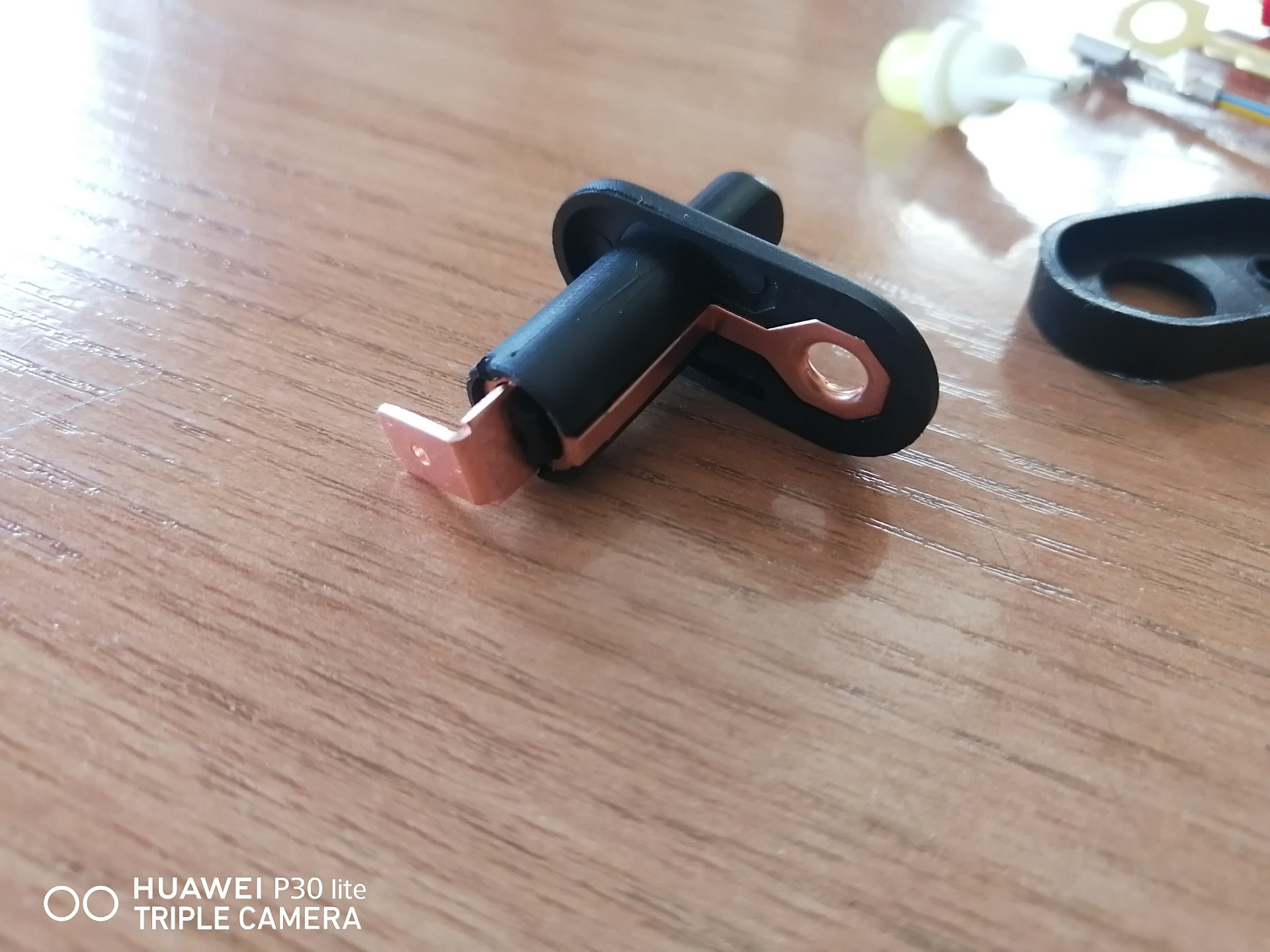

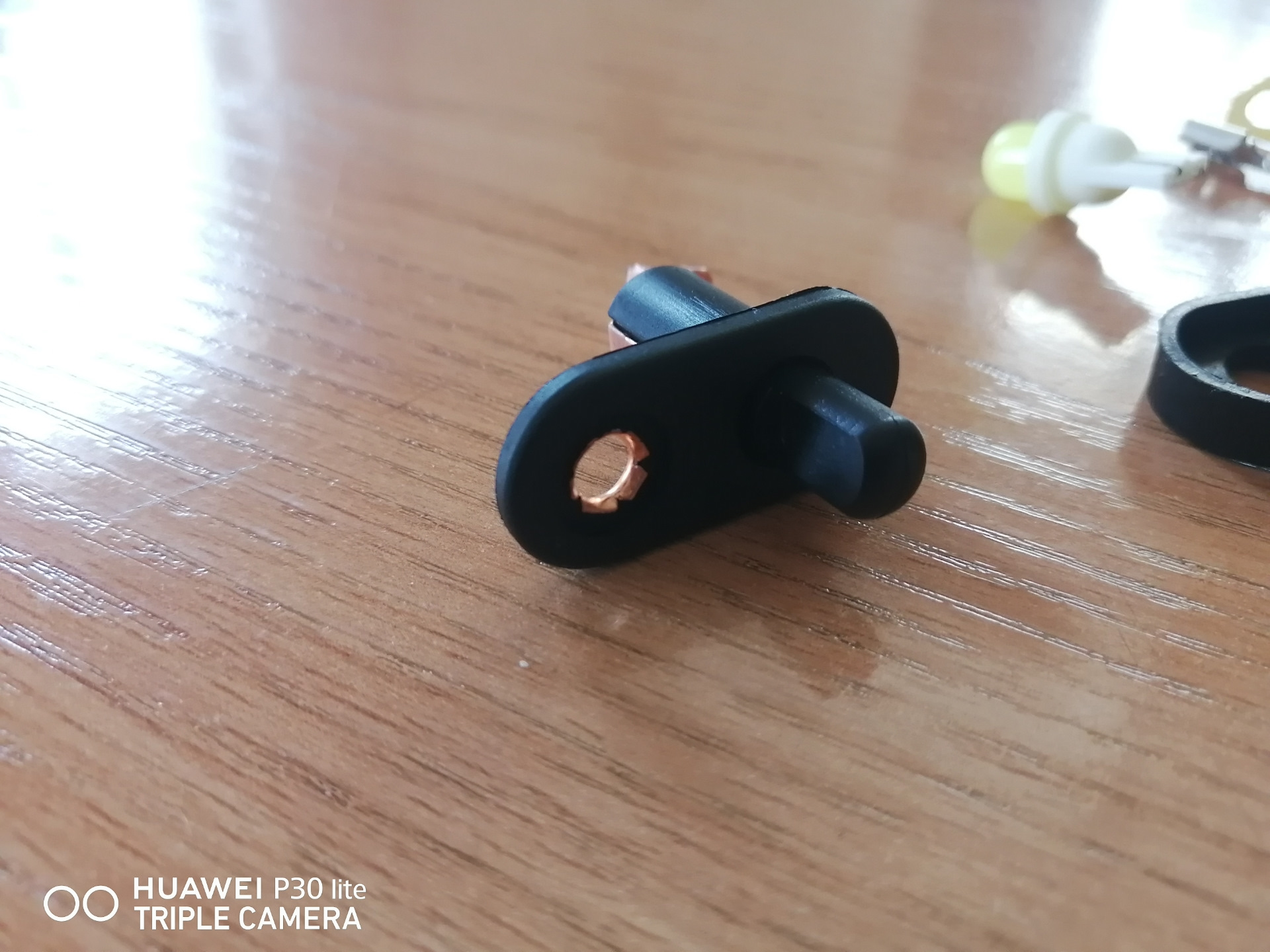

3.Концевик (взял тот что смог найти в магазинах) 💬

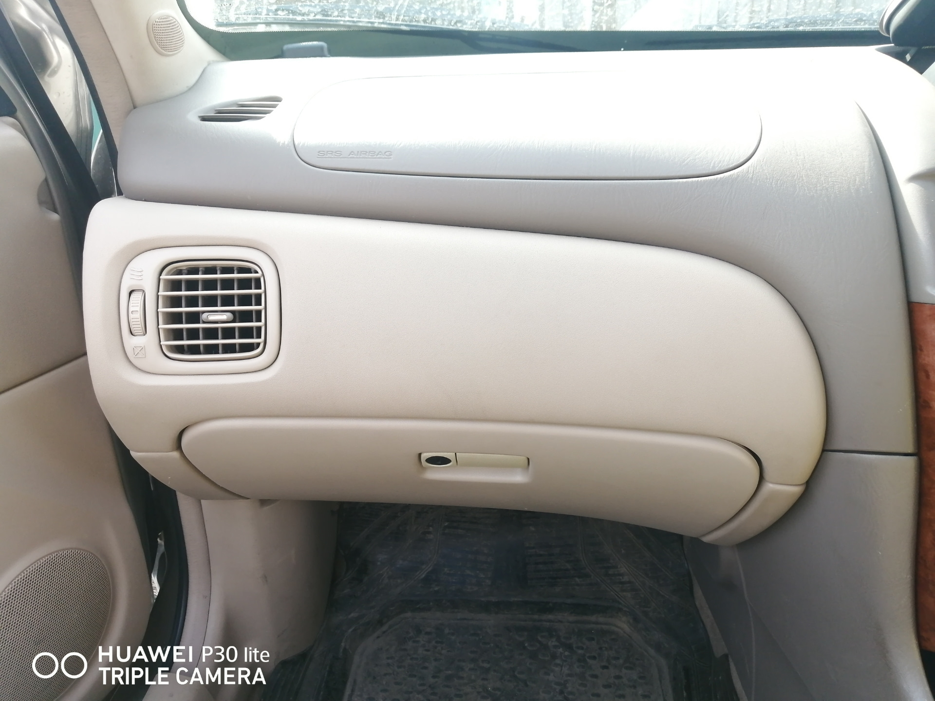

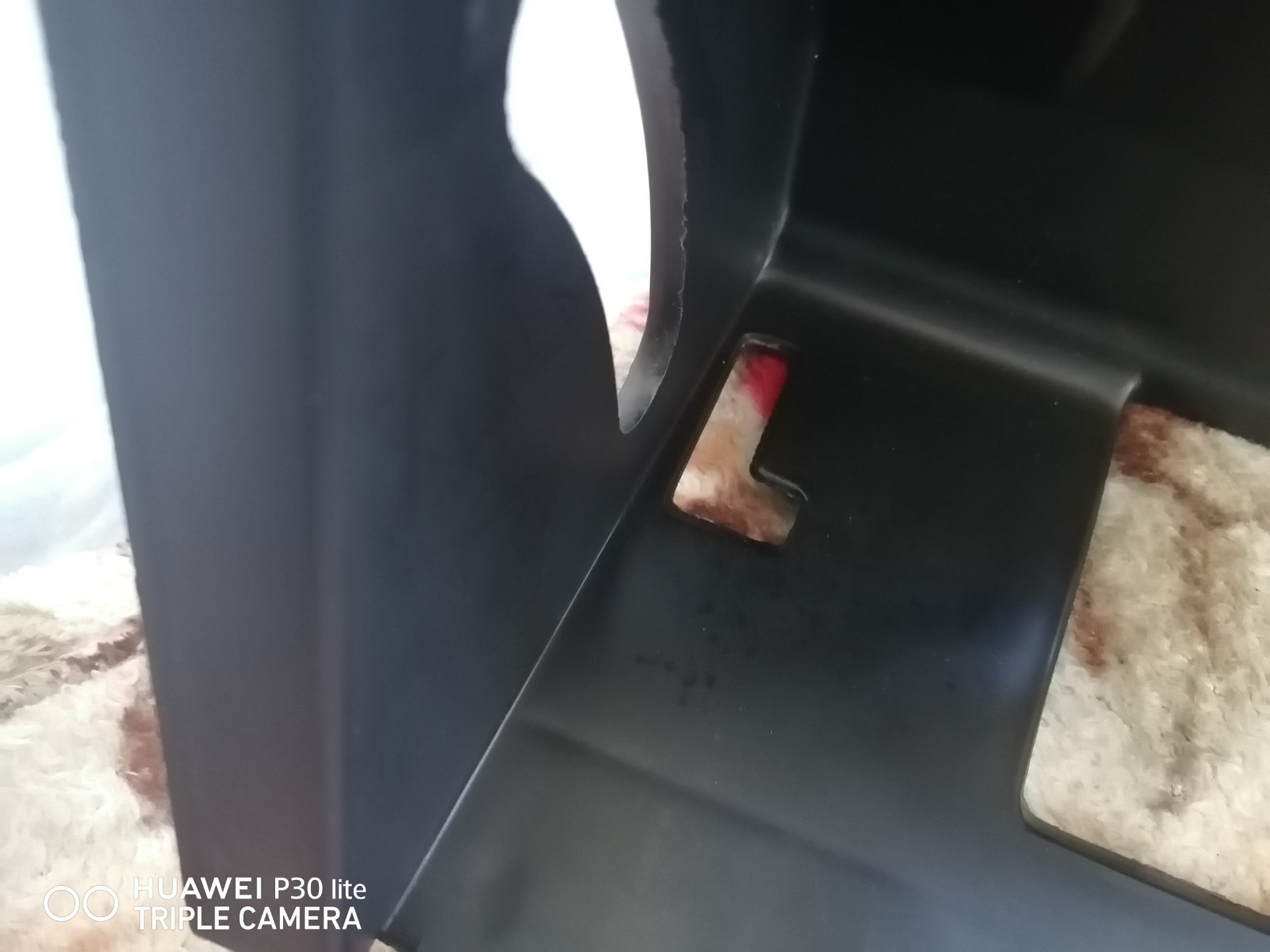

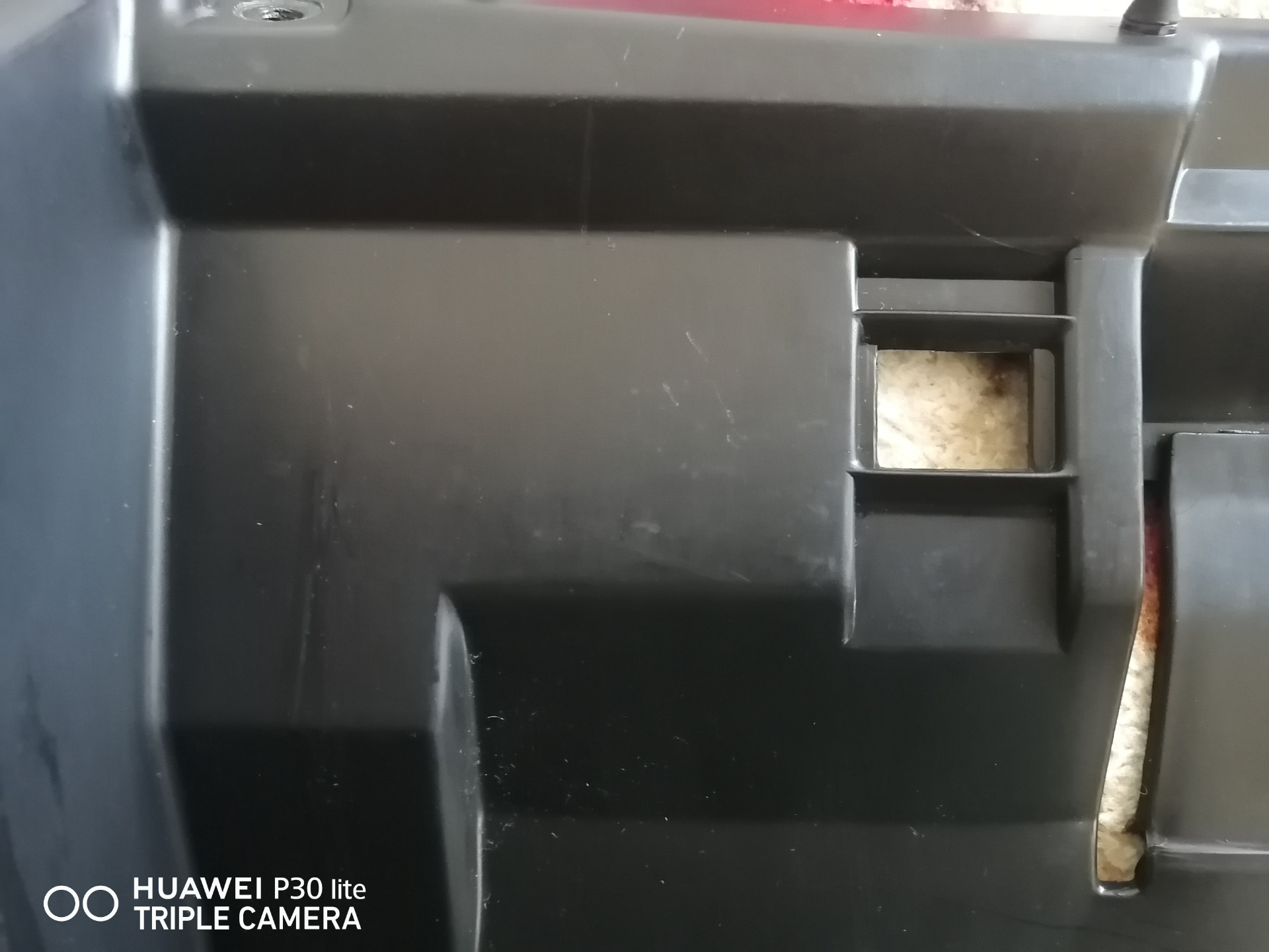

Плафончик врезал, туда где штатное место)

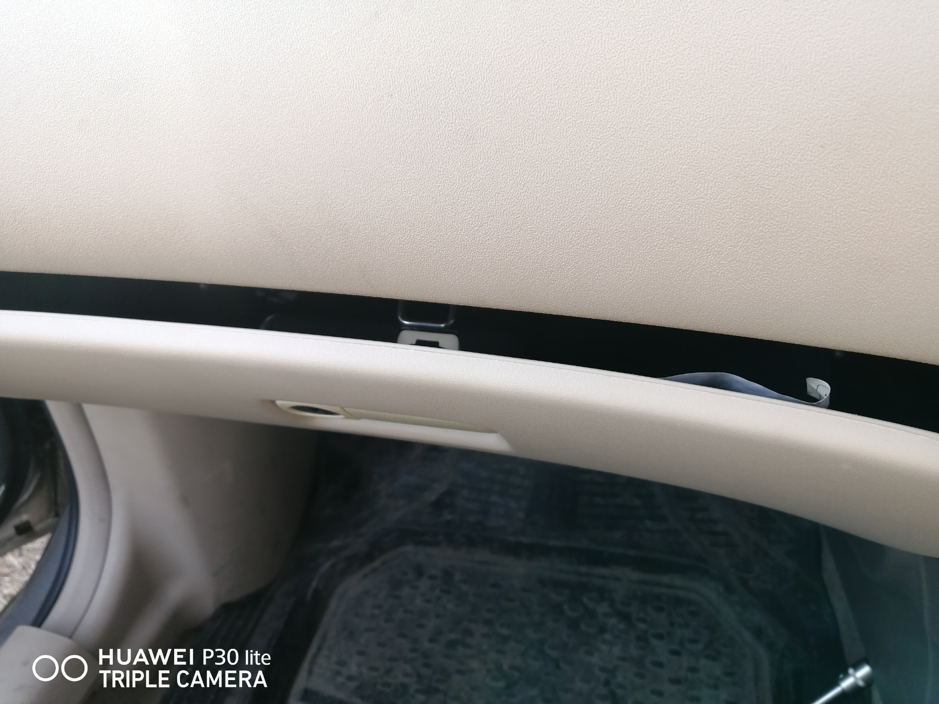

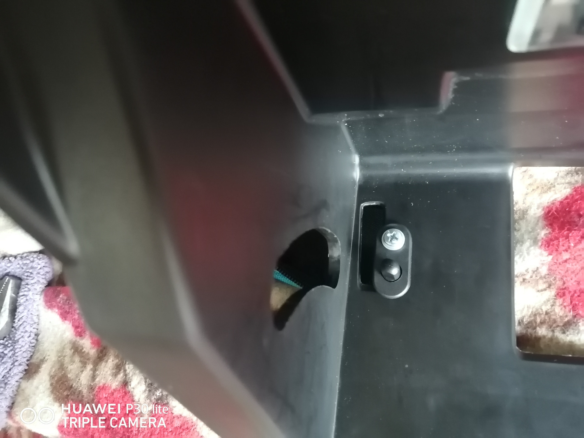

Концевик поставил вот сюда, вроде как тут тоже штатное место для него) 🤔
Минус провёл через концевик, и прикрутил к кузову)
А плюс, через предохранитель, взял от красного провода, от колодки магнитолы) там плюс появляется когда ключ в замке в положении 1)

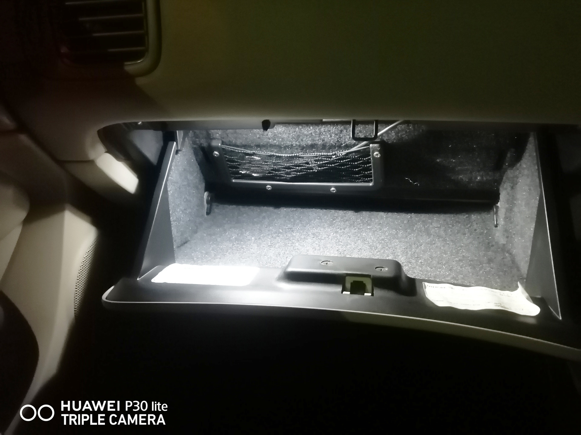

В итоге Свет загарается только когда открыта дверца бардачка, и ключ в замке зажигания в положении 1.

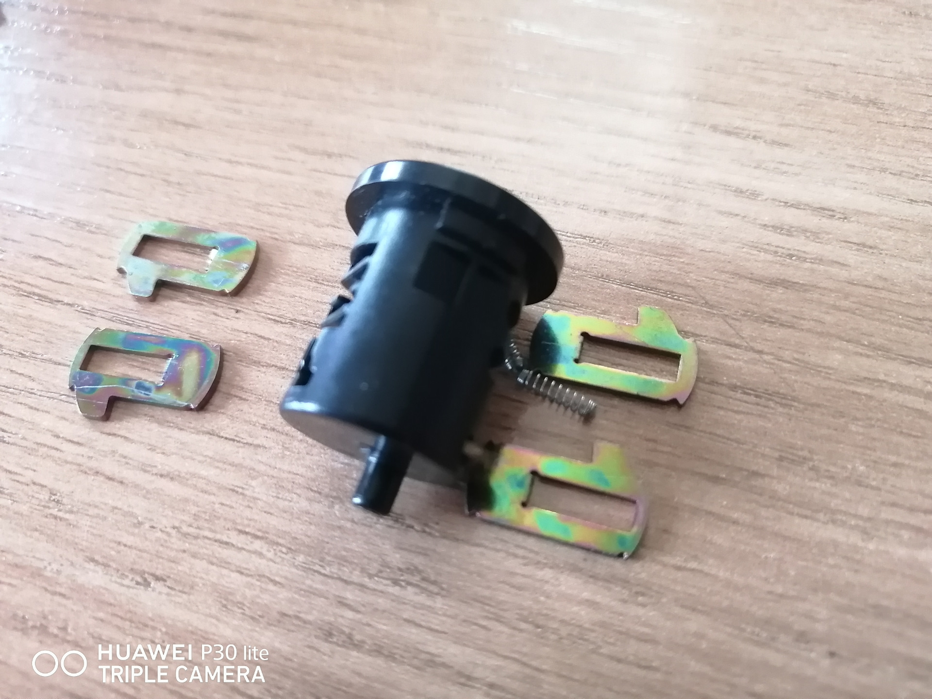

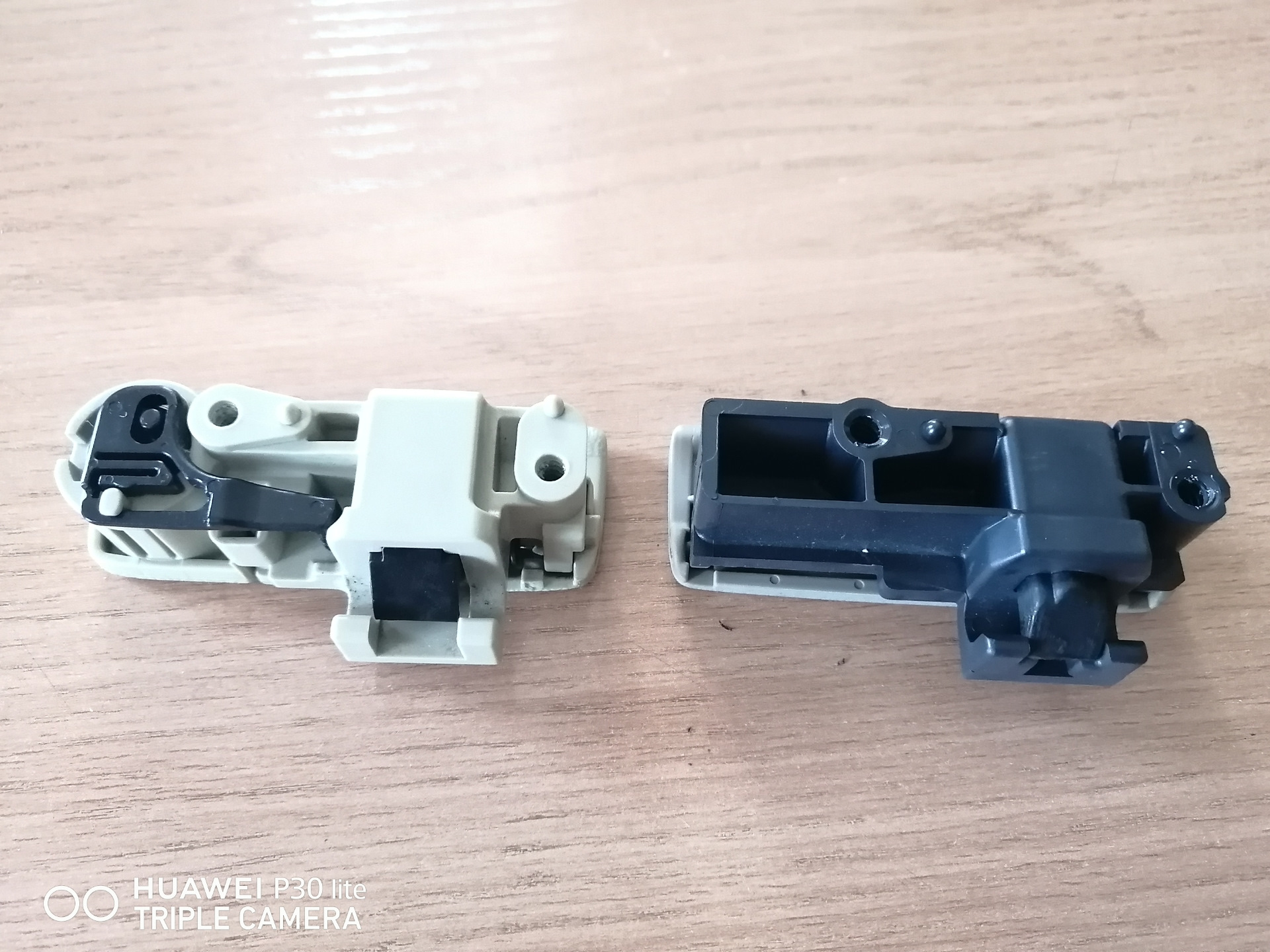

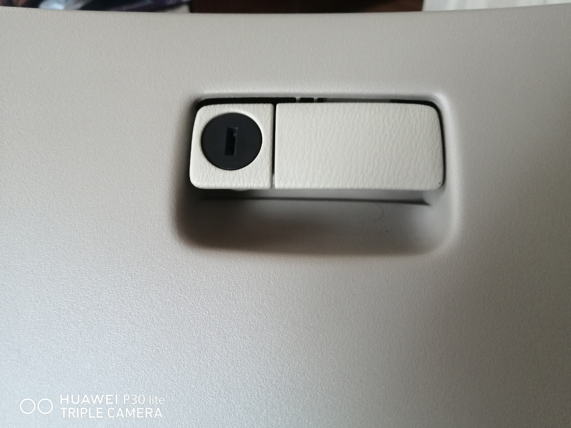

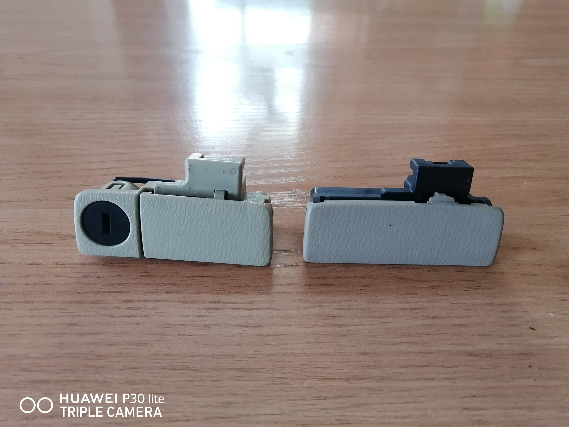

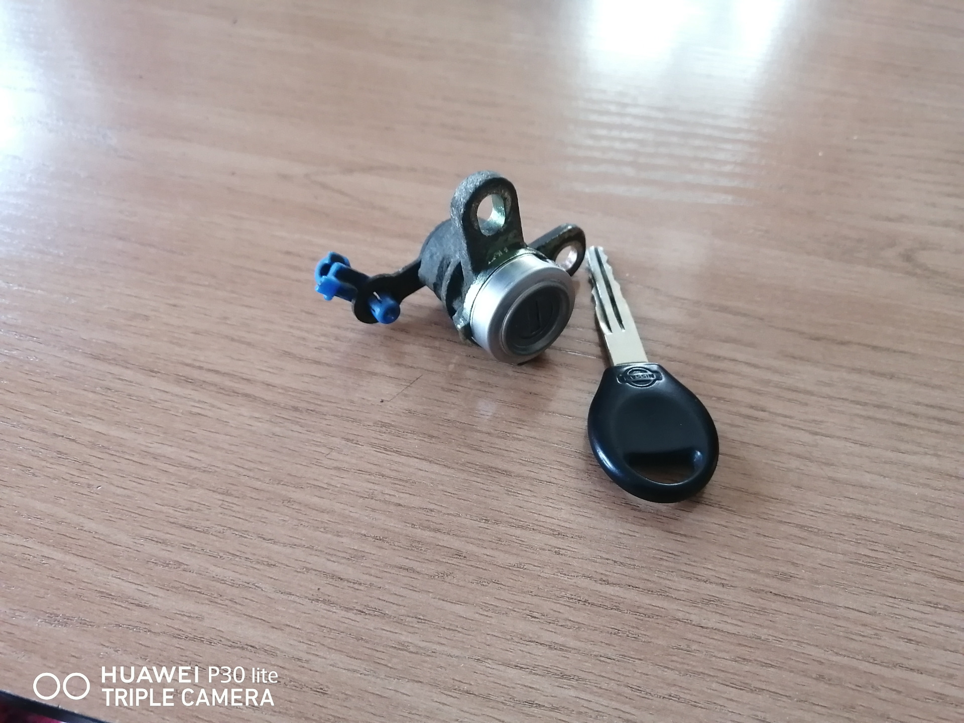

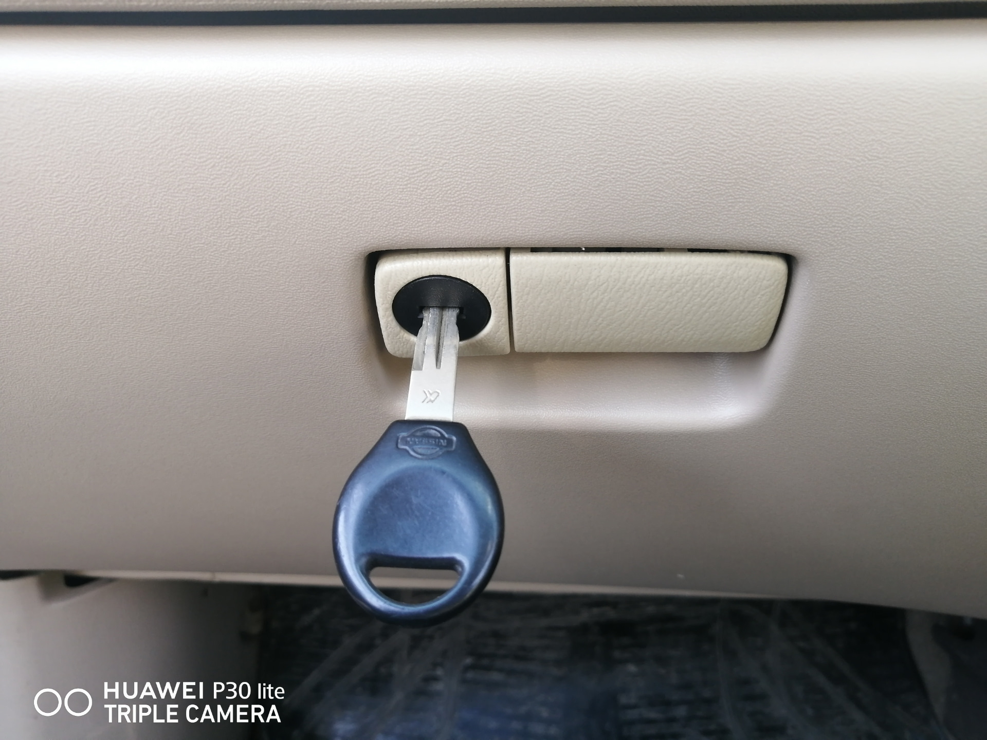

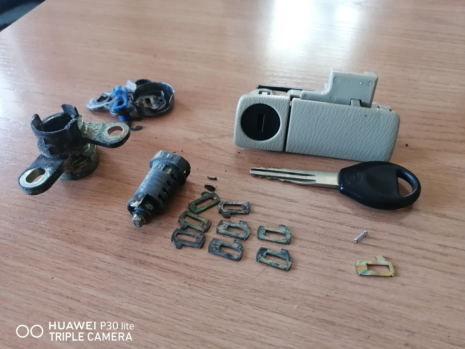

Что касается ручки, отдельно ручку в тот момент я не нашёл, по этому пришлось покупать бардачек в сборе)🤷♂️
От NISSAN SKyline V35, за 600рублей
Немного отличается оттенок, но не критично)

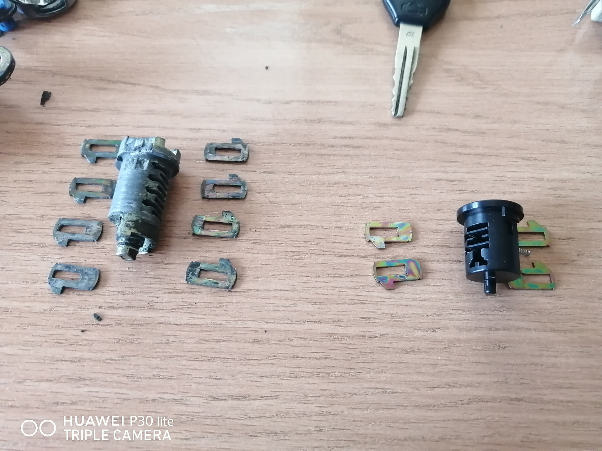

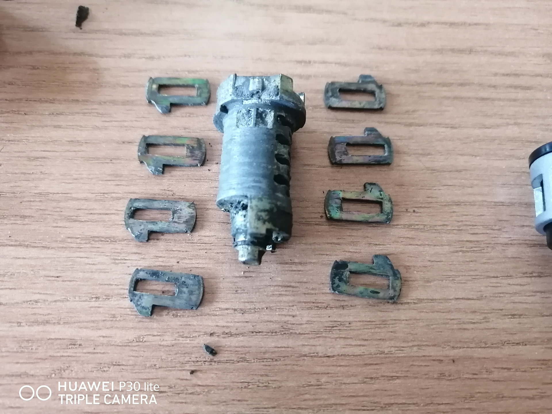

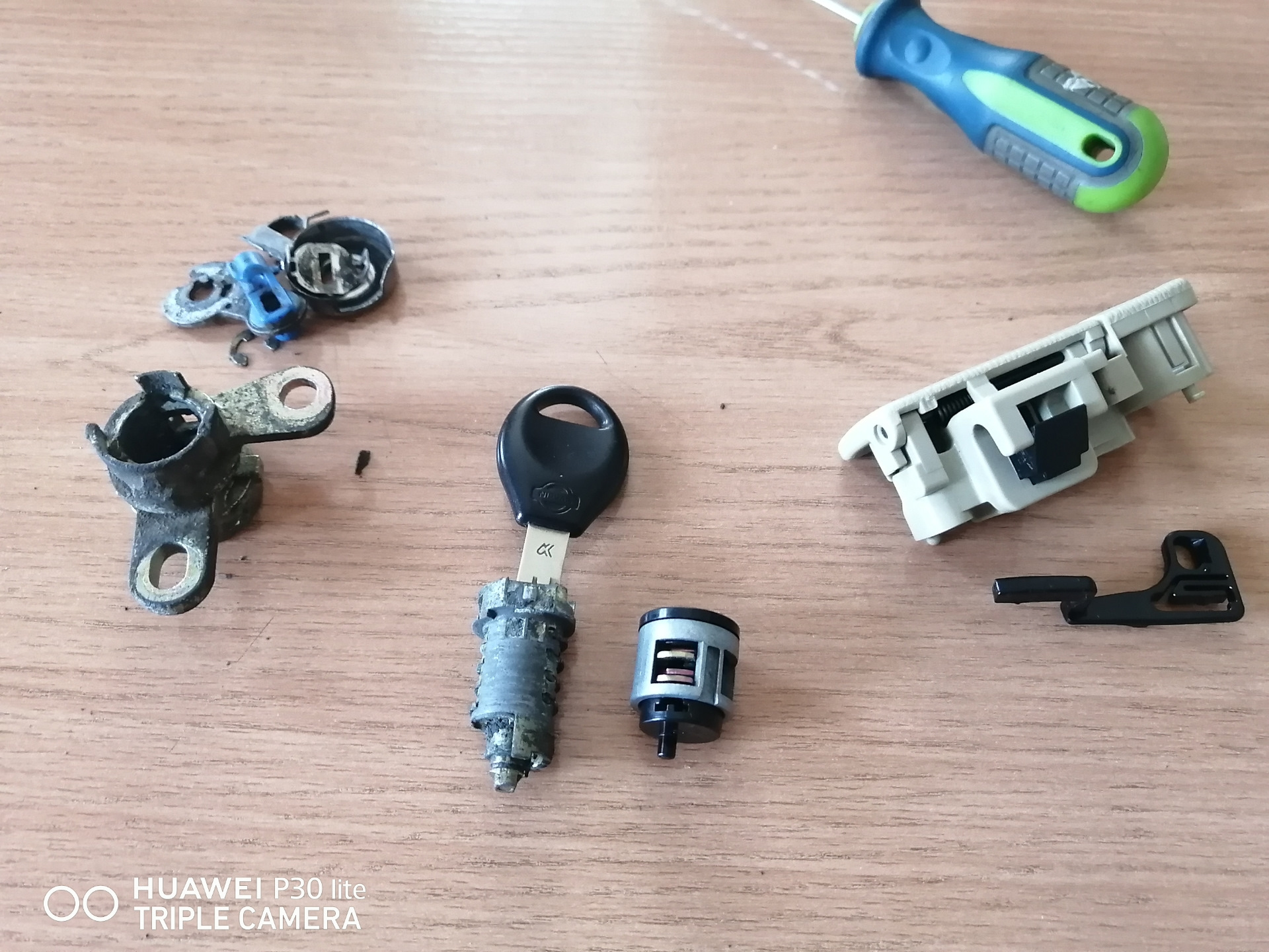

Личинку сделал под свой ключ, взял старый замок от водительской двери)

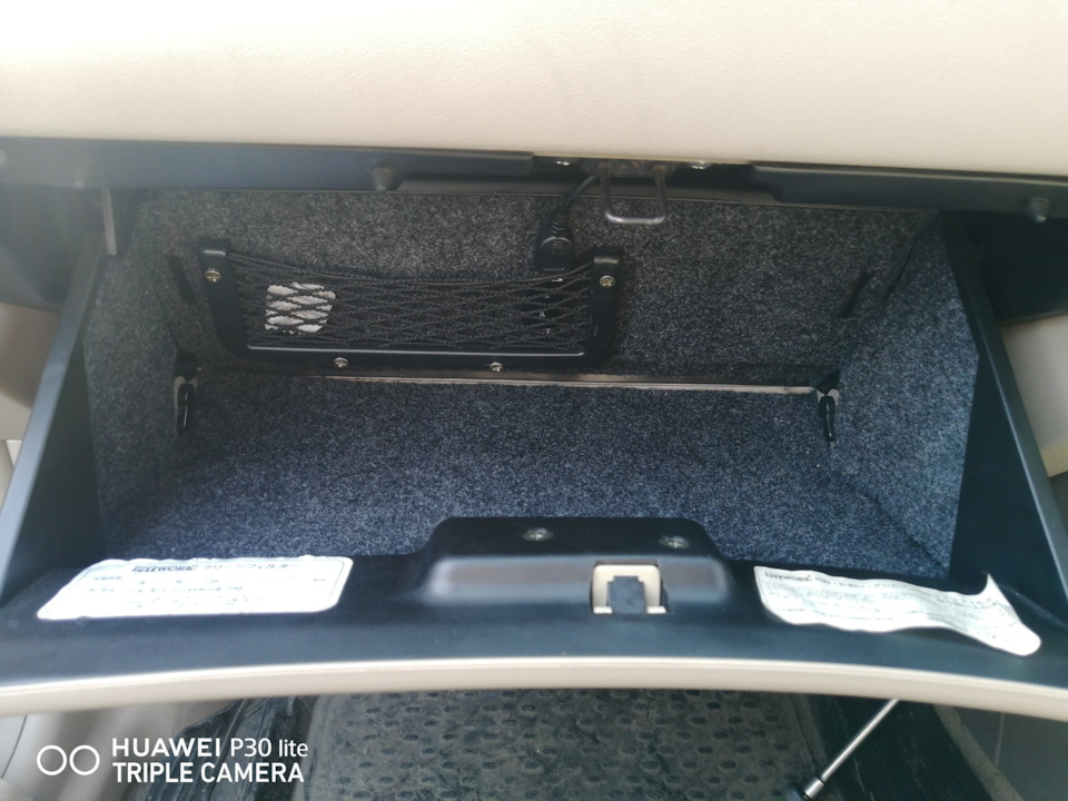

Всё готово) в итоге получаем вот такой результат) 👌👍👀
Концевик срабатывает уже вот в таком положении бардачка) 😌
Очередной Плюс к комплектации птички готов ) 😀👌👀🤝

Тебе скоро можно будет работать специалистом по взлому замков)))сколько ты их уже перебираешь)
😂😂 Прибольная работа конечно была быы 😂
Я вообще понял что, было бы много пластинок от разных замков, то можно любой замок под любой ключ сделать) 🤷♂️ методом подгона))

Подсветка и карпет это хорошо, а замок на бардачек, это уже каждому своё. Раньше на тойоте у брата бордак на замке был, причем с такой глупой функцией, что когда бардак захлопнул личинка поварачивалась и без ключа не откроеш, пипец, как выбешивало.
Ну тут вроде нормально, такого нет) там защёлки на личинки с другой стороны, по этому сама она не повернётся)
