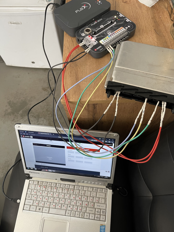

Некоторое время назад появилась ошибка подогрева второй лямбды
Так как катализатора нет, менять её смысла никакого
Перешёл на Евро-2, отшивались онлайн, с 4 раза.
Итог
Ошибки нет, расход упал, едет лучше.
Ушла кислая вонь от выхлопа, теперь больше уверенности в правильности смеси.

мне парочка даунов в 31 посту написало что евро-2 на них нет)
У автора тоже не евро-2, а просто отключен контроль катализатора. Сами алгоритмы в прошивке так и остались старые. Вот этого ты не понимаешь. Грубо говоря, мозг просто не зажигает ошибку на неправильные показания второго зонда.
В целом правильное изречение
