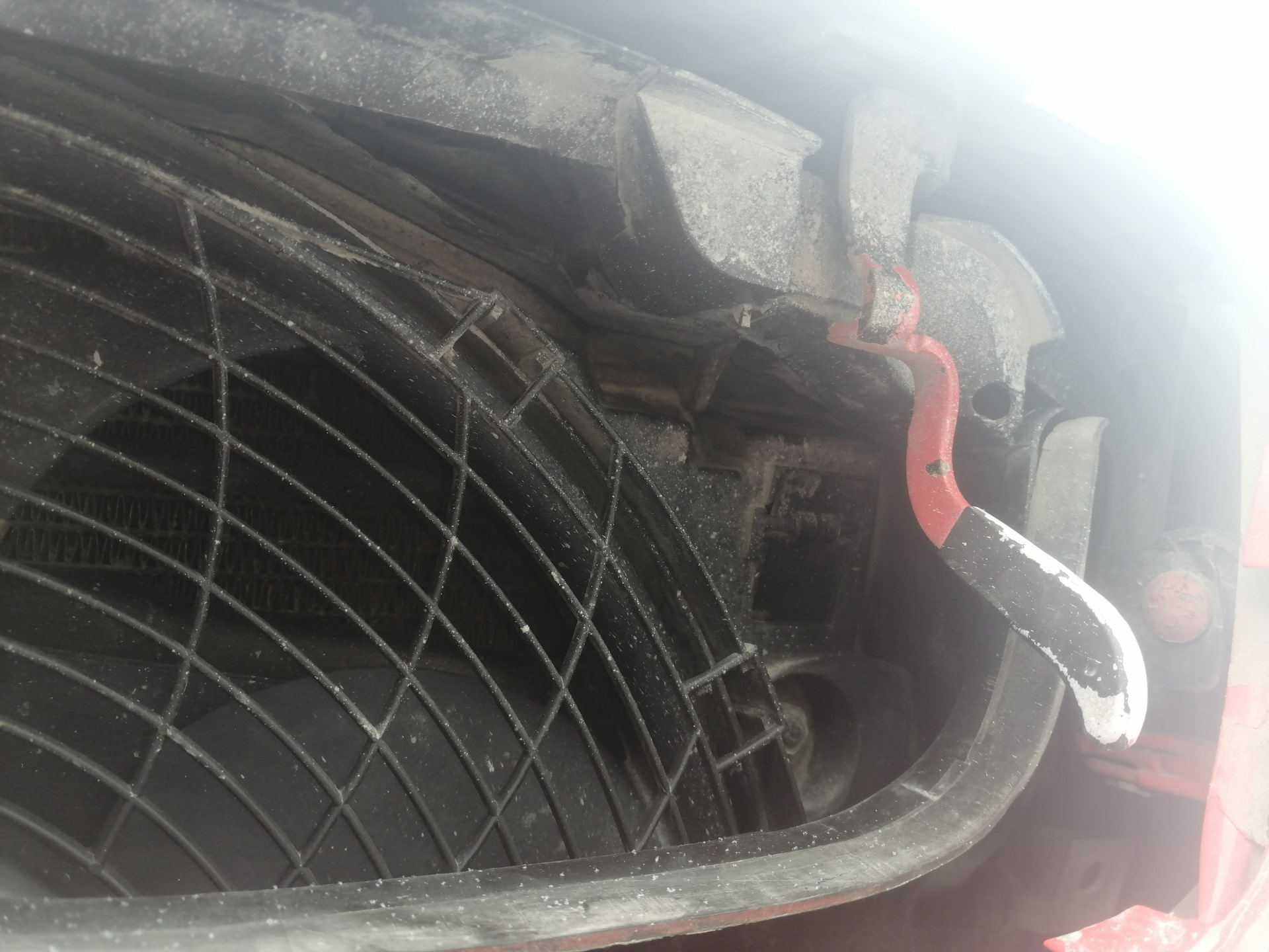

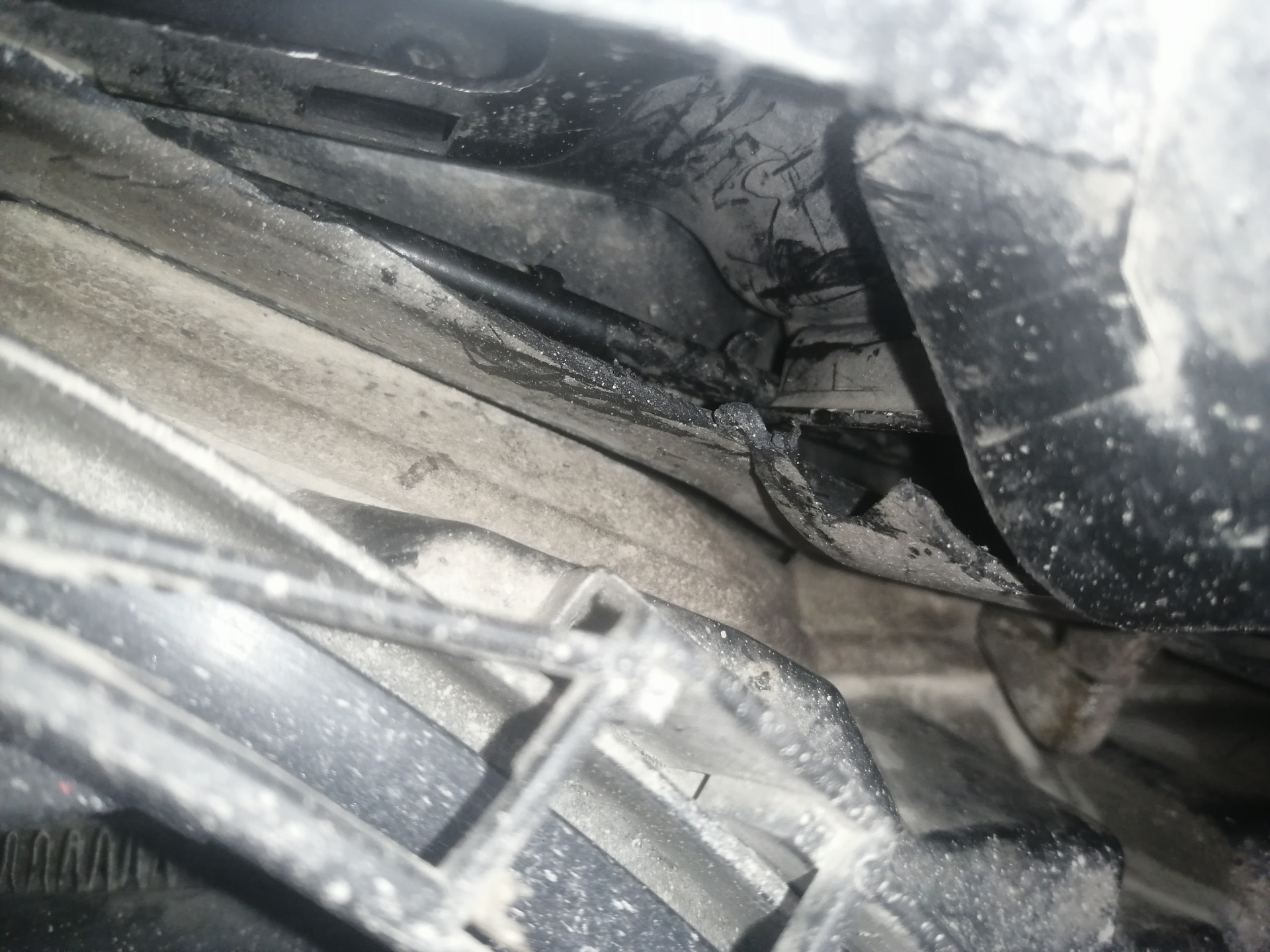

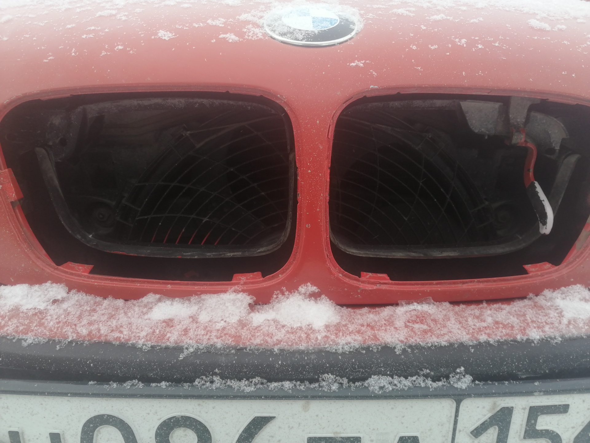

— Купил одеяло в машину, немного больше размерами оказалось чем подкапотка на тройке. Как заглянул проверить уровни перед поездкой и неудачно закрыл капот, что с одной стороны он от щёлкнул с замка. В итоге получилось что сломал тросик что с салона в подкаподку идёт. Заказал тросик, через несколько дней он пришёл и пошла возня с этим, просмотр ютуба и яндекс поисков решения проблем, пришлось небольшой кусочек пластика всё откусить.
Открыл капот, достал одеяло, поменял тросик, всё проверил, открывается и закрывается!

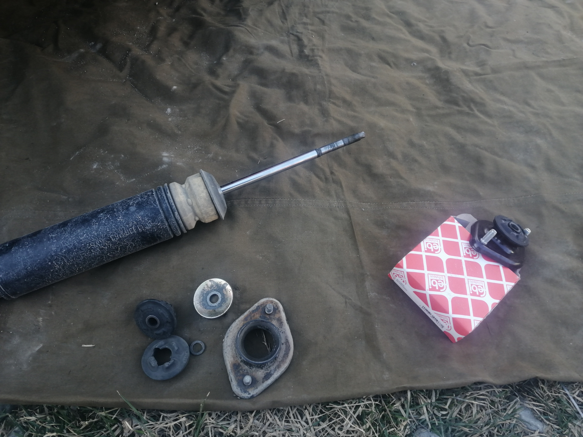

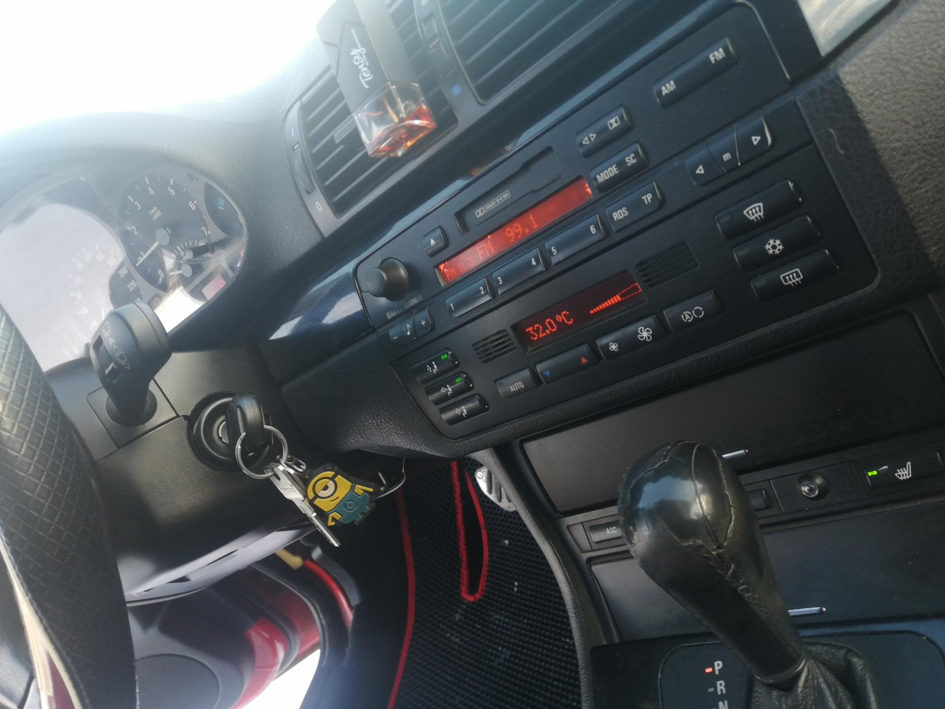

Недавно в начале 20 чисел апреля, на скорости троечку стало немного заднюю часть заносить в разные стороны, такое впечатление что мост отдельно живёт. На следующий день немного нагрузил машину и на яме как стало пробивать добрался до дому, посмотрел беглым осмотром на улице, думал может амортизатор оборвало снизу, но всё прикручено, заглянул в багажник под обшивку и там увидел что опора амортизатора заднего порвалась, заказал, через сутки пришла поехал забрал, вечером пока с маленьким гуляли во дворе и поменял не снимая колеса, прокатился по трассе, на 160 едет уверенно, дорогу держит и на обгон норм, а не так что на 90 боишься обгонять, что мост поедет отдельно от машины!

Со стороны колёса тоже можно увидеть оборванную опору заднего амортизатора, чтобы не снимать обшивку багажника.
Для замены всё равно снимать придётся
