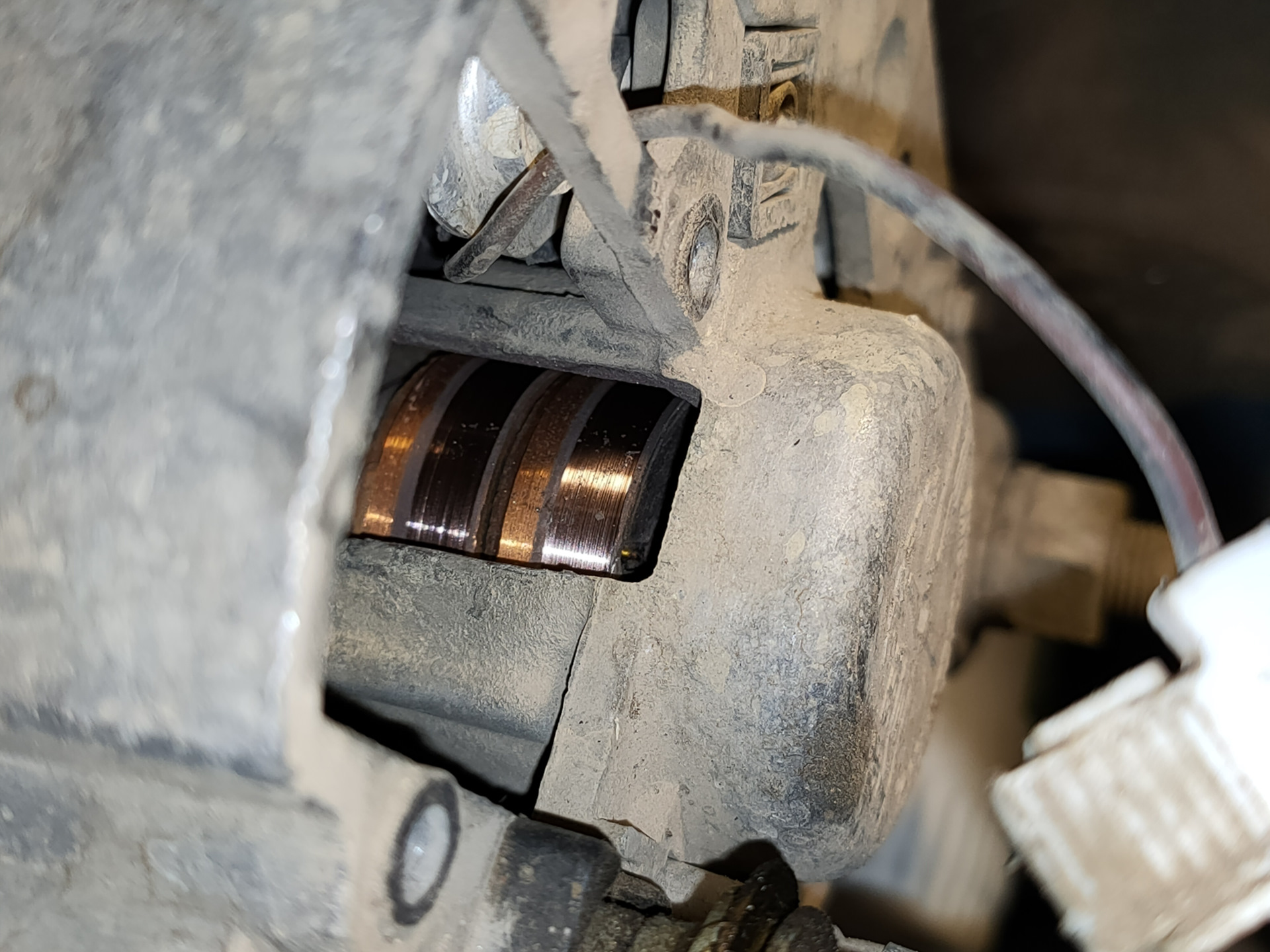

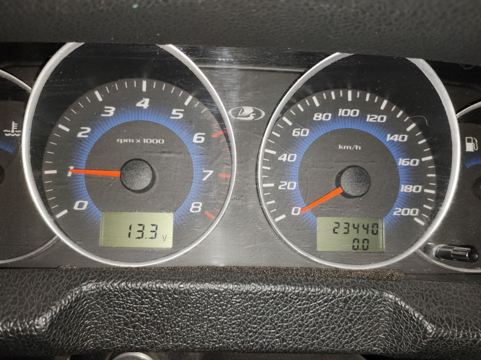

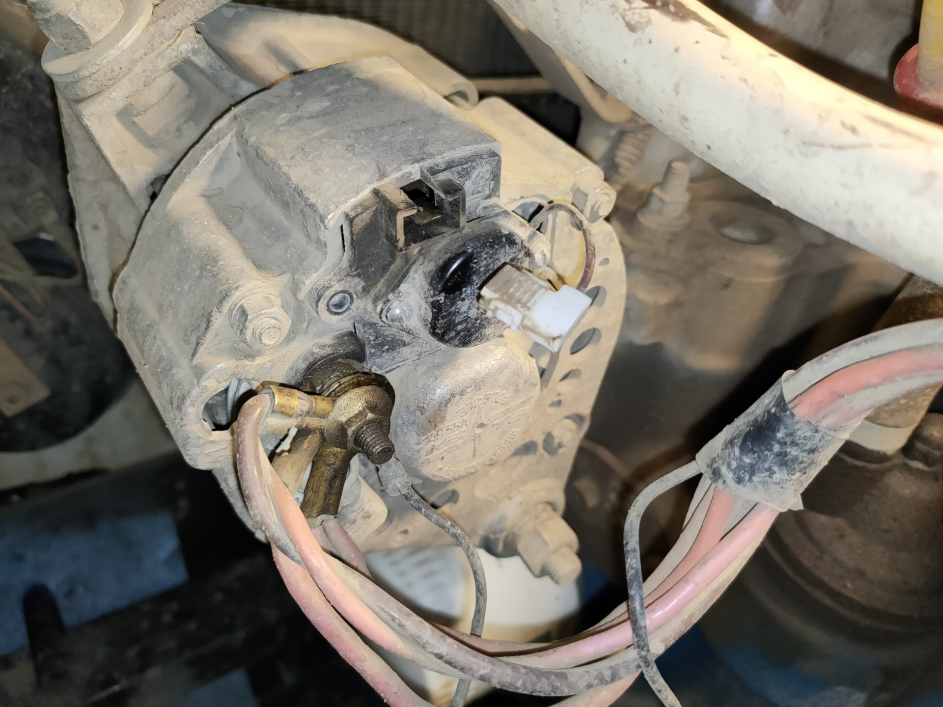

Последнее время впаянная таблетка Mobiletron стала работать некорректно. Вот такое напряжение показывало пи включенной печке, габаритах и дальнем свете.
Решил заменить на трехуровневый регулятор.
Запчасти на фото: 67370201
Переключатель закрепил у бачка жидкости сцепления.
По напряжению.
На минимуме.
Среднее.
Максимум.
Выставил среднее. Во всяком случае на лето хватит чтоб не закипел аккум.
При включенной печке, габаритах и дальнем держит 13,5в. Пока катаю так.
В общем прикольная штука этот трехуровневый регулятор напряжения.

Так тут ничего не надо подключать, щетки прикрутил к гене и все.
Ну, там долгая история… Гену полностью разбирал, мост диодный менял…
Очень странно. Обычно, когда напряжение под нагрузкой проваливается, бывает пробой одного из диодов моста.
Менял я диодные мосты, ничего не поменялось.
У меня с обычным выдает 14.5, 14.7
Я и обычных два проблвал, mobiletronа два пробовал.
Простой выдавал 14,1в при включении всего просаживался до 13в, мобилетрон поначалу показывал 14,5в при заводке с утра, сейчас 14,3в. Как под капотом прогреется так он показывает 13,7в. При включении всего первое фото.

Попробовать доп массу от АКБ на генератор кинуть и замерить.
Вольтметр на приборке врёт. Большая погрешность. Надо мерить мультиметром на клеммах акб.
Мерил, +- тоже самое показывает и на клеммах
