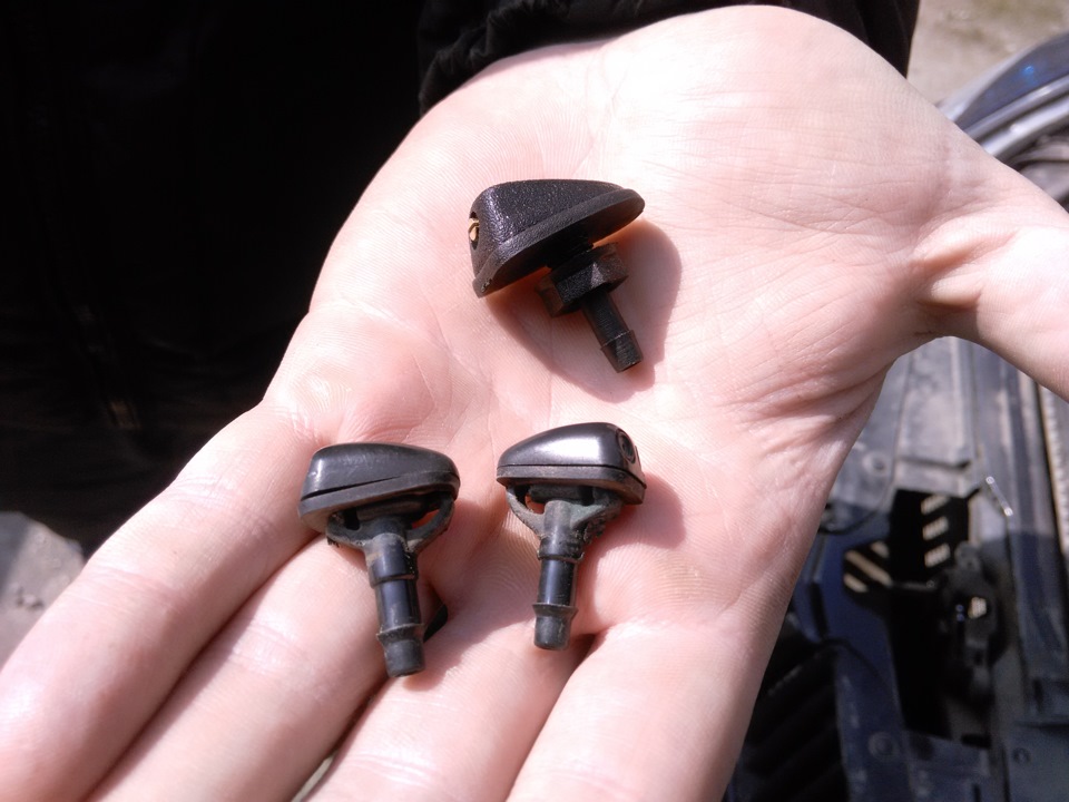

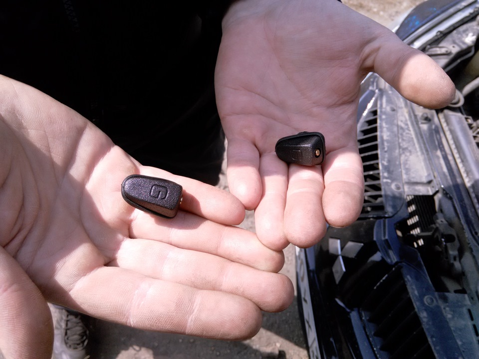

Подсмотрев у товарища Jammin0300 веерные форсунки за 30р. сразу стартанул на их поиски, но к сожалению за 30р. их купить не удалось, а вот по 50р. оказалось вполне реально). Сам ставить не стал, а решил дождаться с ним встречи и с его уже опытной помощью их себе установил.
Порядок такой:

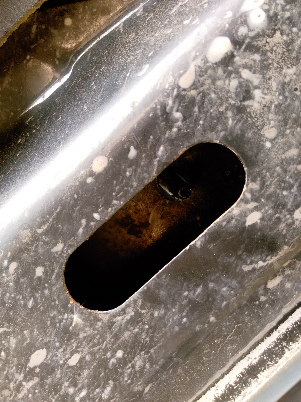

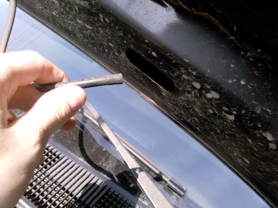

1.открываем капот и аккуратно снимаем шланги с родных форсунок
2.снизу сдавливем распоры родных форсунок, я прижимал их отверткой, но утконосами(тонкие и длинные пассатижики) было бы удобнее
3. Как только распоры сжаты, выдавливаем форсунку на наружнюю сторону
4. Убираем старые и ставим на место новые

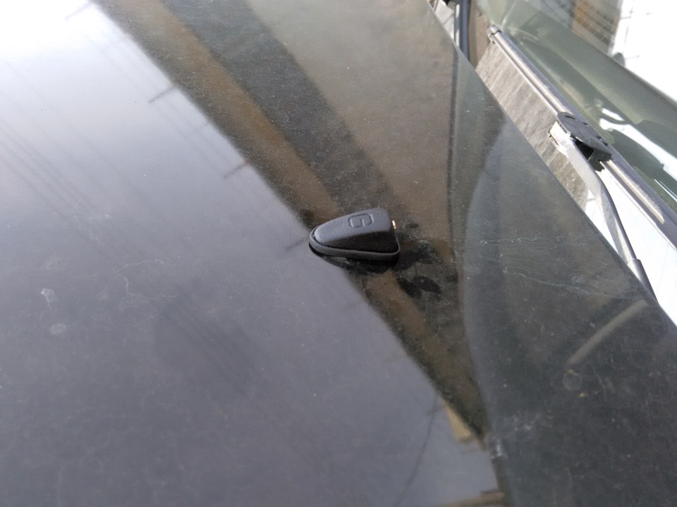

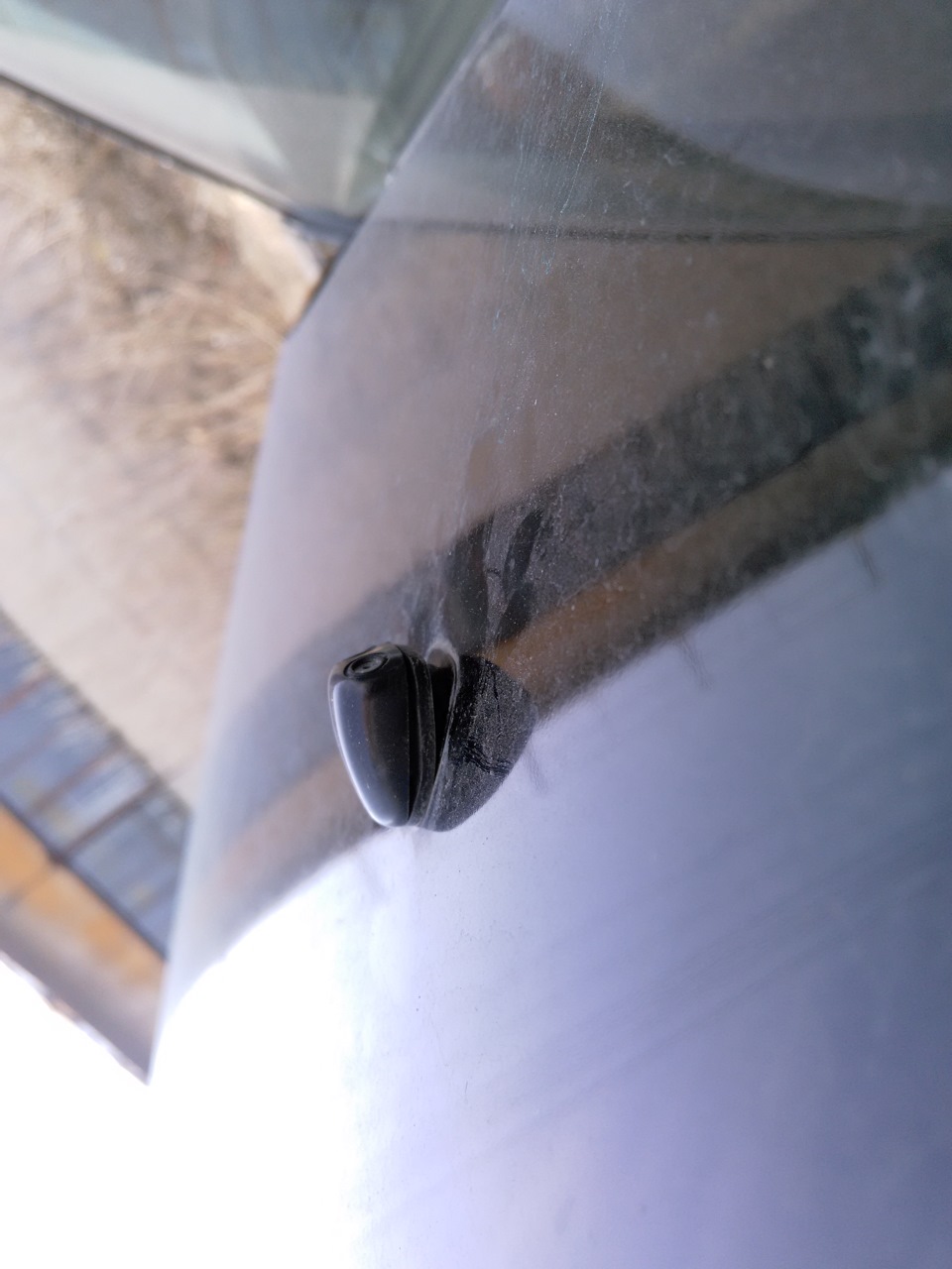

5. Закручиваем новые, рекомендую делать это головкой, но НИ В КОЕМ СЛУЧАЕ НЕ КРУТИТЬ саму форсунку сверху, иначе поцарапаете ЛКП, несмотря на резиночку)

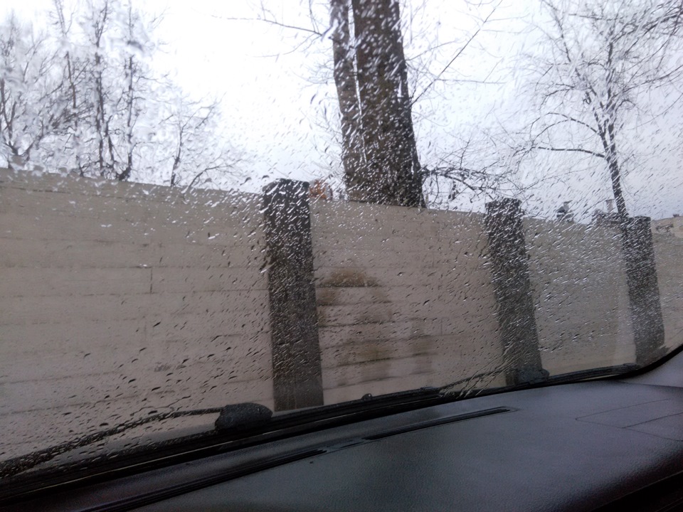

6.Далее отстраиваем направление распыления, двигая ногтем металлические распрыскивалки и если все правильно настроить, то опыление будет ровно на все стекло, чуть-чуть на крышу и бока. Я это сделал специально, чтобы в движении на скорости попадало ровно на стекло)
Результат — ПРЕВОСХОДНЫЙ! Я очень доволен!
