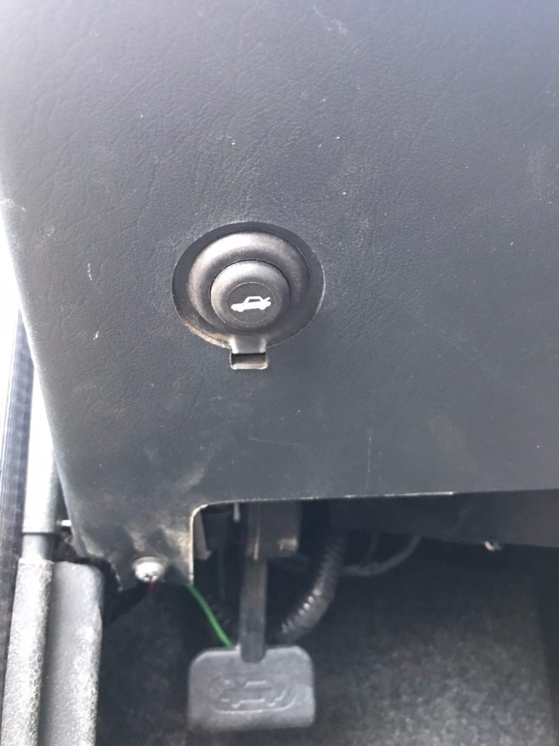

Уже давно хотел поставить кнопку открытия багажника. И вот наконец-то решил воплотить идею в жизнь. Сначала хотел собрать всё сам, но случайно наткнулся на готовый комплект.

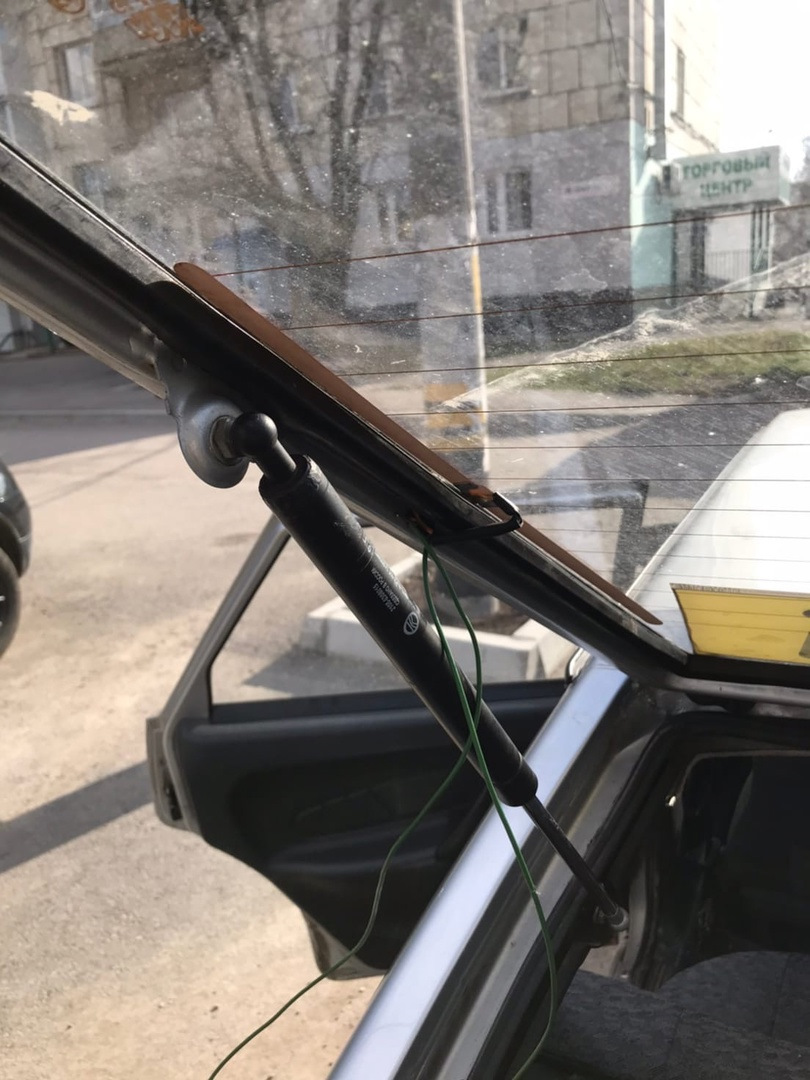

Изначально провёл провод. Самое сложное было провести провод в гофру.
Провёл таким способом:
В остальном сложного ничего нет.

куда подключил питание? на постоянный ток или с зажиганием работает?
На постоянный ток, к блоку центрального замка

В эксплуатацию удобно, не надо постоянно доставать ключ, чтобы открыть багажник. К- комфорт
Единственное пришлось немного поиграть с регулировкой, чтобы всегда открывался и сам на ходу не открывался. Как говорится, один раз настроил и пользуйся в удовольствие 😄
