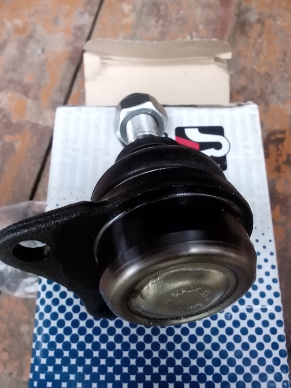

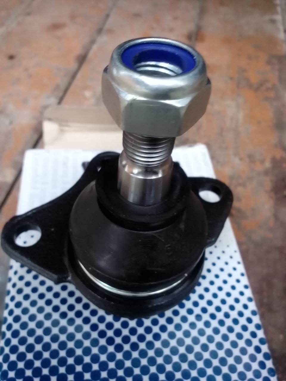

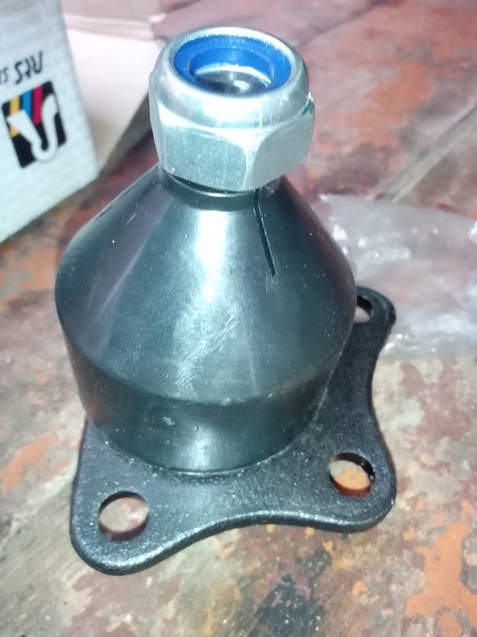

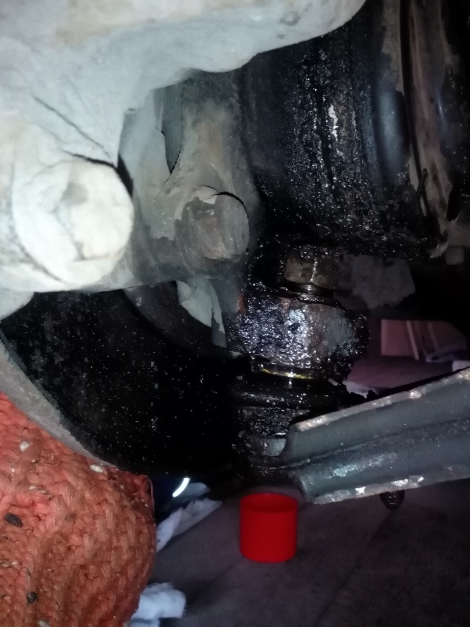

После небольшого перерыва продолжаем перебирать подвеску. На очереди шаровые опоры, были приобретены RTS 93-00173-056 :

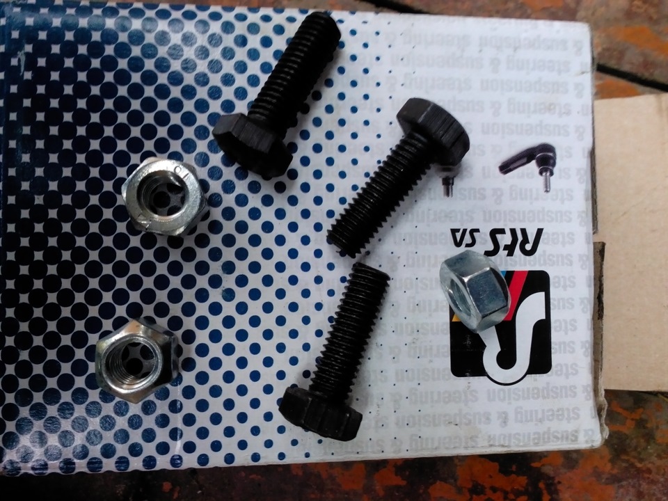

В комплекте к опорам шли болты с гайками (как в будущем оказалось очень даже хорошо, потому как один болт я сорвал )

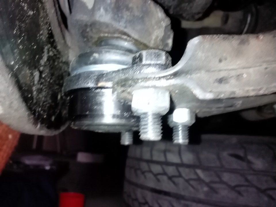

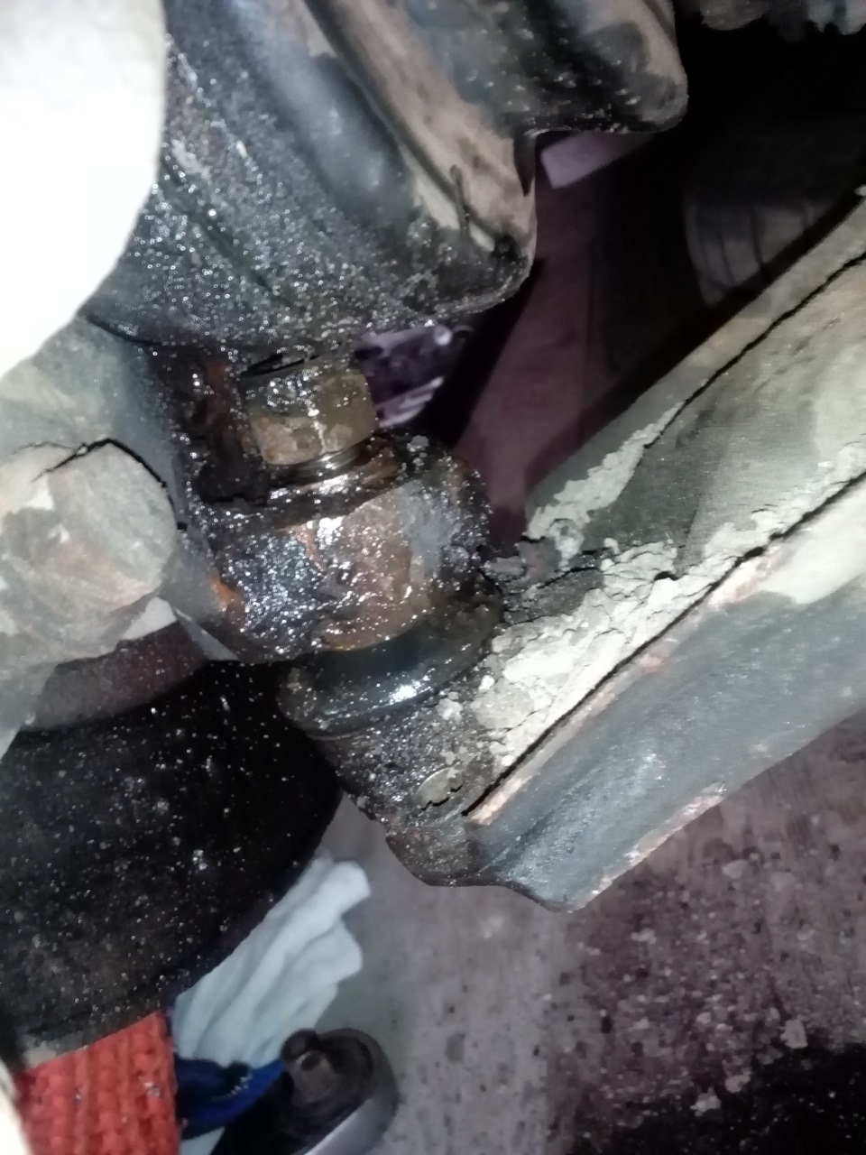

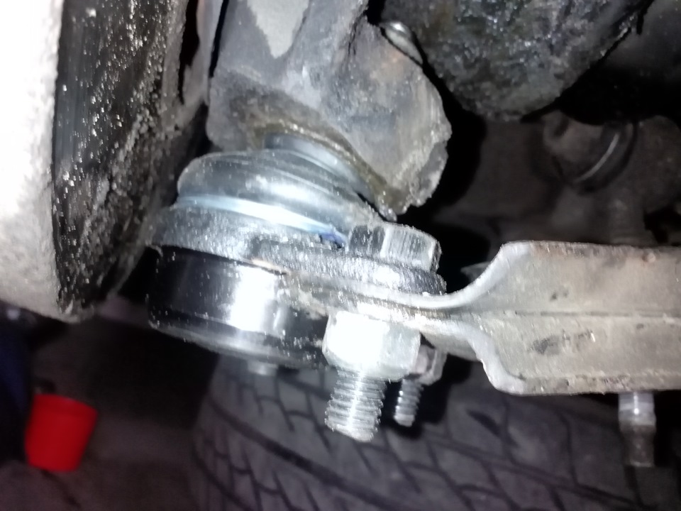

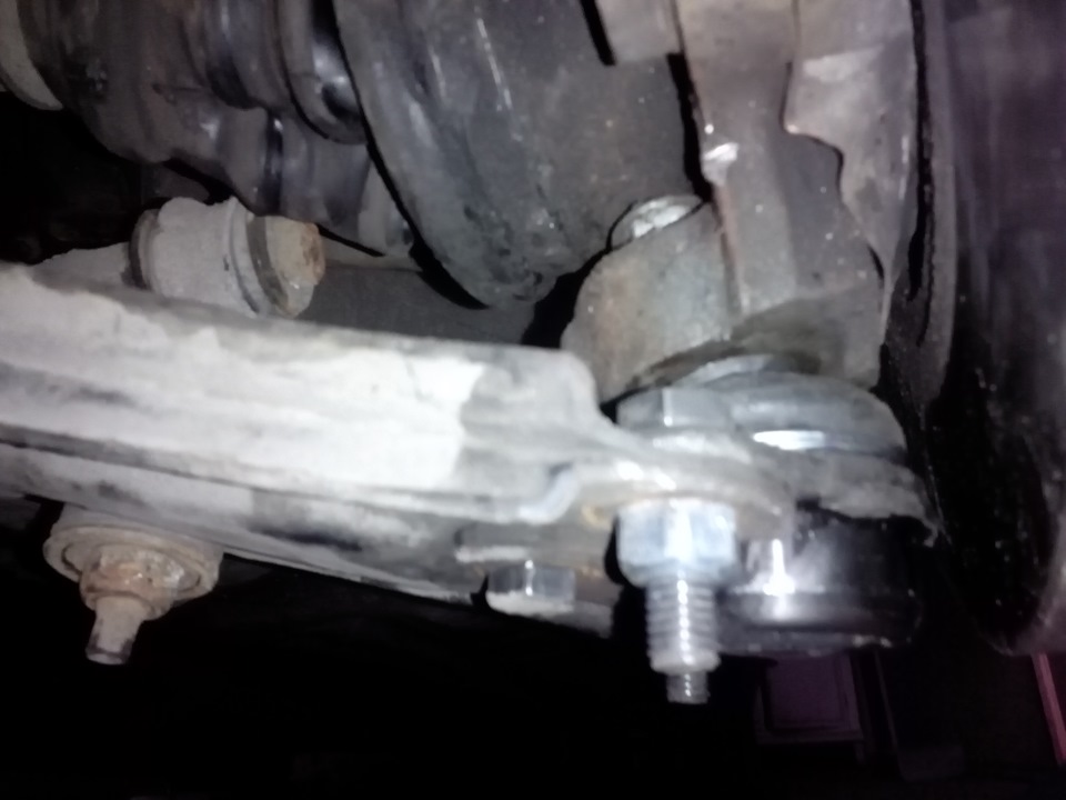

Обильно пшыкаем WD опору, откручиваем снизу 3 гайки крепления к рычагу, вынимаем 3 болта:
Откручиваем гайку болта крепления к ступице. Съемником и просто ударами стараемся достать палец из посадочного места. Как повезет конечно. У меня, например, левая пара снялась почти моментально, с правой пришлось помучиться.
Ставим на место новую, в обратном порядке закручиваем:
Ту же операцию производим с второй стороной:

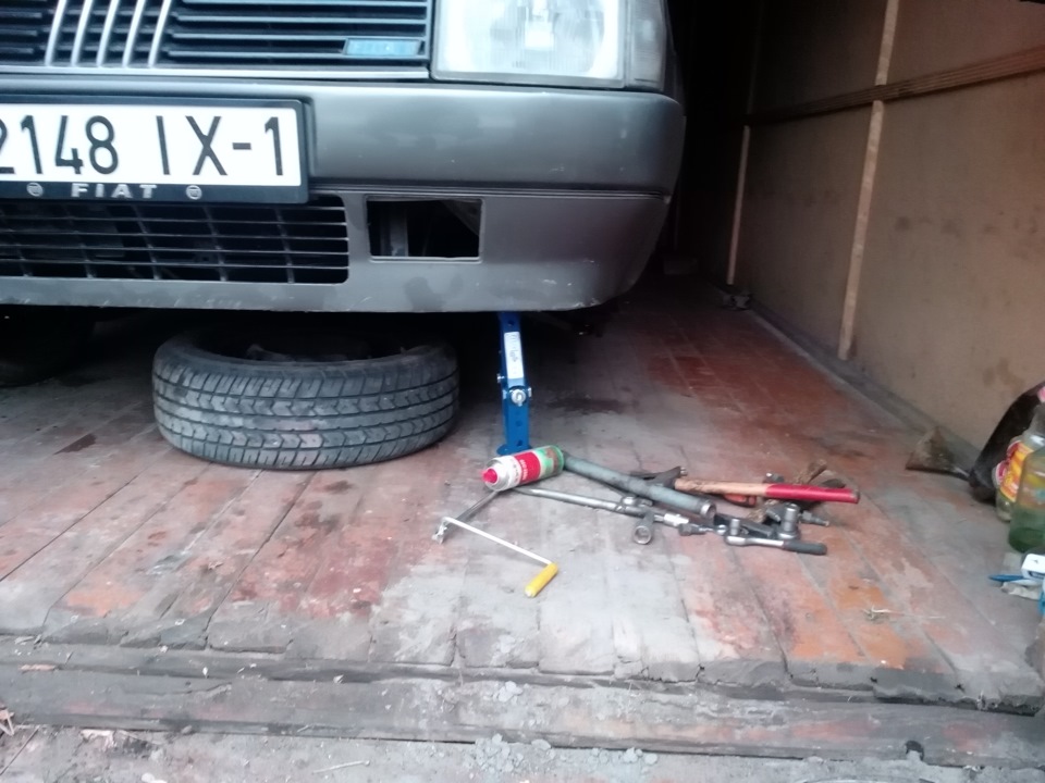

Немного фото с места замены :
Кстати вот и прошел испытание новый домкрат:
