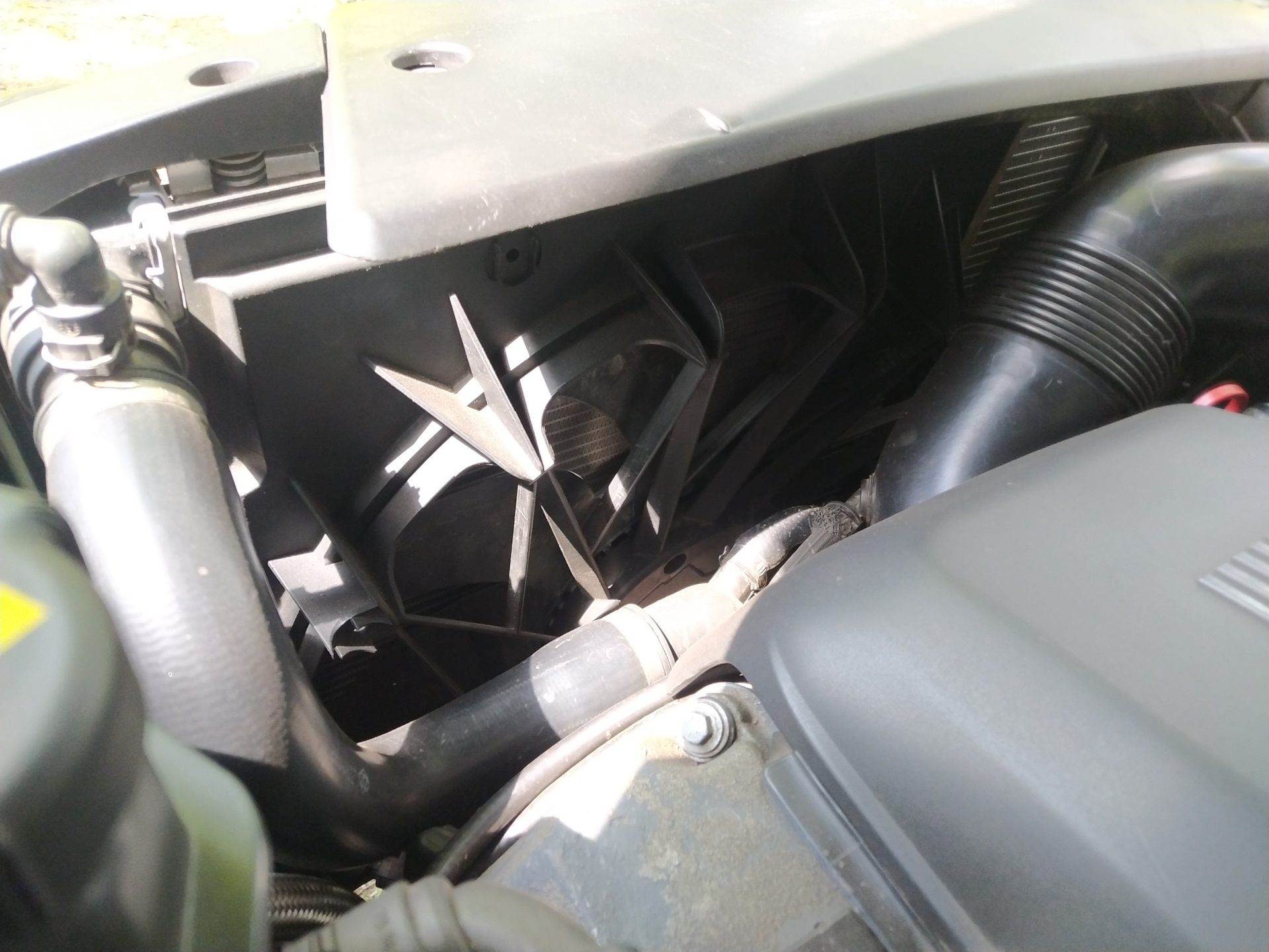

Подскажите при повышение температуры передний вентилятор должен ли включаться ? И как должна работать вяскомуфта при большой температуре ? А то сегодня выросла температура открыл капот и лопнул радиатор. Вентилятор передний вообще не реагировал, а муфта крутит тока в одном положение и не ускоряется

На холодную вяскомуфта должна при запуске двигателя посвистеть а потом звук исчезает, при этом её можно остановить двумя пальцами, при поднятии температуры в радиаторе, она будет подклиниваться и в итоге станет работать как на жигуле постоянно с оборотами двигателя.Если нет циркуляции в основном радиаторе то муфта не сработает! Вентилятор кондея, это ДОПОЛНИТЕЛЬНЫЙ вентилятор системы охлаждения, включается не зависимо от того включен ли у вас кондиционер, мозги мотора его включают когда видят что температура ОЖ поднимается к критической 100°.Не работает по 3 причинам: Сгорел сам вентилятор, Сгорел предохранитель, Не работае термодатчик в нижнем патрубке .Летом при рабочей системе ОЖ температура на М54В30 не повышается чем 97°.В термостате стоит спираль для при открывания термостата, на неё можете не грешить.Скорей всего это помпа, нет циркуляции ОЖ, стоячая, и рвёт патрубки.Проверить можете простым методом, завелись, включили на приборке тест температуры и смотрите, дошла до 96/97° включаете печку на максимум гарячий, для того чтоб начала работать доп. помпа.Если температура начнёт падать, то вот вам и признак стоячей ОЖ. Второй способ чуть геморнее, снимаете шланг идущий от двигателя на клапана печки .удлиняете его, и подымаете в верг на высоту капота.Если при прогазовке столб жидкости подымается то помпа в порядке, если останится на том же уровне но вы дали 3000-4000 оборотов, то помпа 100%
У меня дорест 4,4 но думаю не принципиально, при включенном климате включается вентилятор на время определенное, в зависимости от нагрева радиатора кондиционера. Далее, при не работающем климате, вентилятор кондиционера включается для дополнительного охлаждения радиатора охлаждения двигателя, в помощь вискомуфты. Температура включения у меня 94-95 градусов по скрытому меню в приборе. Возможно это температурное включение зависит от региона где продавалось авто и оно может быть и позже у других подобных авто. Но я все это дело выкинул и вентилятор кондера и эту доисторическую систему с вискомуфтой и поставил один вентилятор после радиатора охлаждения с е60 на 600w (это самый мощный вариант). Термостат у меня холодный без управления нагревательным элементом, уж простите это ещё то извращение, поэтому температура двигателя у меня всегда в среднем 93 градуса, максиму что видел это 95 и то кратковременно. Сразу говорю, от такой низкой относительно температу, что задумано было в угоду экологам не заметил каких либо отрицательных или других изменений.

Проверь датчик на нижнем левом патрубке он для включения вентилятора во время перегрева, вент должен включатся при прогретом двс и включенном климате, при включении климата на интенсивное охлаждение кнопкой макс он должен включится на большие обороты, и при перегреве движка с выключенным климатом он тоже должен включится за это отвечает датчик на патрубке с лева в низу. Самое гдавное пробка бачка если не стравливает давление то и бачки и радик рвутся. На горячем двс патрубки должны быть мягкие свободно продавливатся пальцами если надуты и жоские то крышку под замену.
При открытии полностью термостата 97градусов запускается дополнительный вентилятор, также он включается при включении кондиционера.

Знаю одно что радиаторы бачки и другие пластмаски лопаються из за крышки вентилятора в 99%. По поводу муфты вентилятора полно инструкций как её проверить.
Буду менять радиатор с крышкой, и муфту проверять

При повышении температуры вискомуята начинает арать как реактивный самолет и очень быстро крутится 😉 если капот был бы открыт в это время ты бы этот момент точно бы не пропустил . А так она у тебя мертвая . Насчет переднего вентилятора не скажу это вроде вентилятор кондеционера …
Вот кто как говорит, на счёт вентилятора кондиционера кто говорит тоже должен работать, кто та нет
Чисто теоретически он работа ь не должен пока климат у тебя выключен . Это как с холодильником 😉
Да вот хрен знает, надо попробовать напрямую его включить, вообще работает или нет, хотя вот с кондиционером ехал все норм было, когда уже обнаружил что радиатор потек, включал он шевельнулся и перестал
